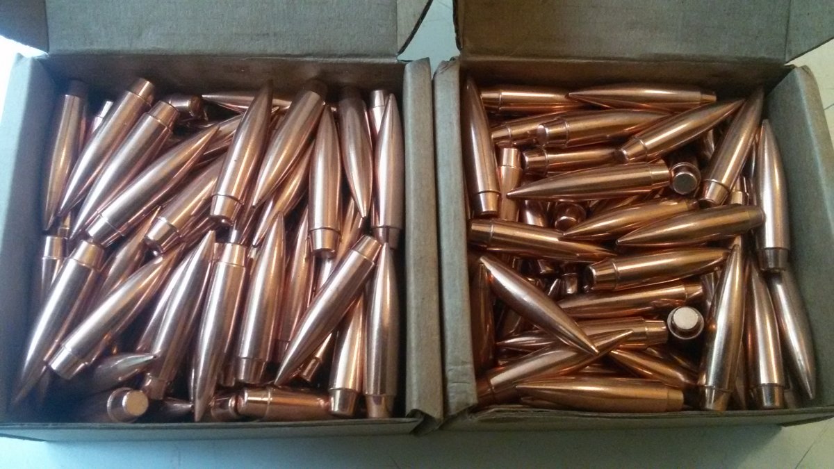

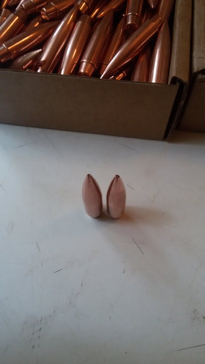

    Время уже показало. Летят эти пульки, не будем говорить высокопарно, а скажем так, ничуть не хуже эталонного Бергера. Но пои этом стоят они практически в два раза меньше. Так, как говорят в рекламе "навищо платити бiльше? " Вот мои красавицы 210 грейн. 1507185346119.jpg . Обратите так же внимание на размер меплы 1507185526651.jpg У Бергера VLD в 223 калибре она больше! Не говоря уже о 308 СМК или Сценаре.
