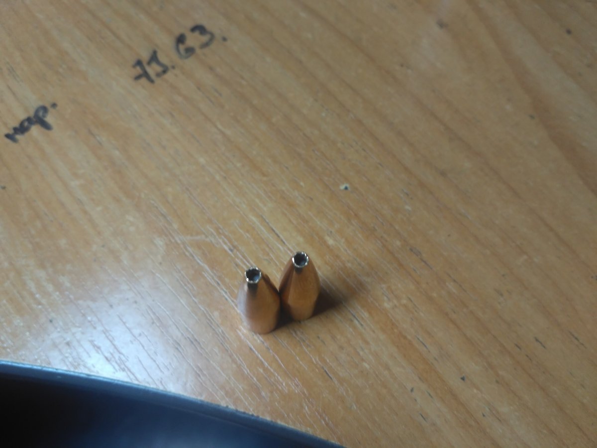

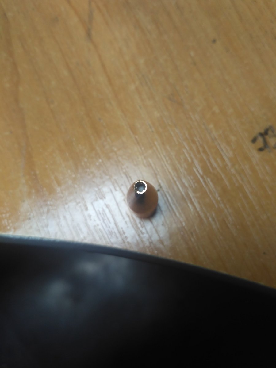

    Пару мифов о моих пулях:)
    Многие сверлят дырочку в носике в серии пуль HP. Типа там метала внутри намято какого-то, криво закрыта пуля и т.д...
    НЕТ! Сделано это специально, чтобы закрыть достаточно большое отверстие в пуле. Кто-то с патронов пылинки сдувает, а у кого-то в суровом охотничьем кармане в носики пуль забивается всё что угодно :)

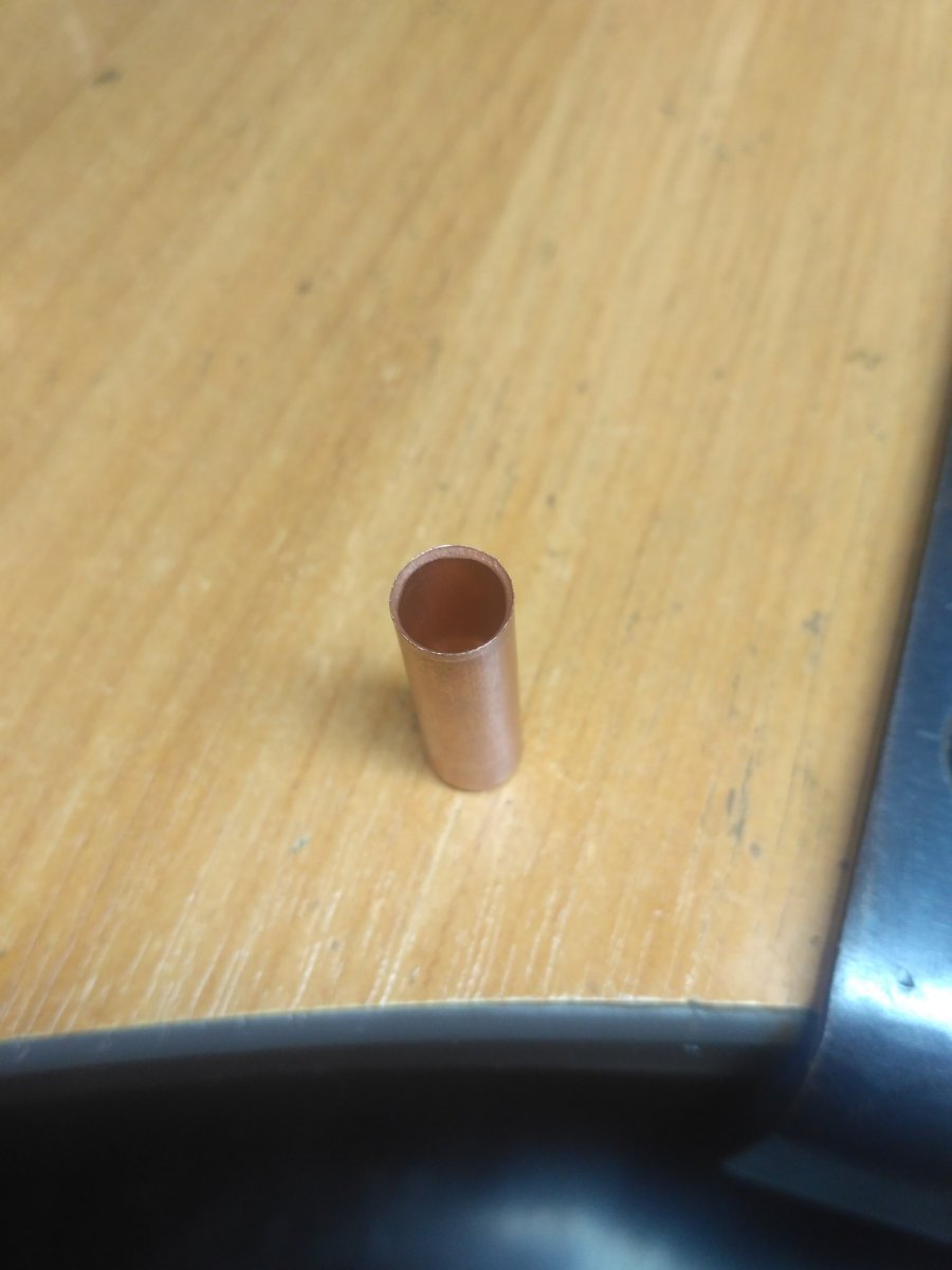

    Штифт, который выталкивает пулю из формирующей матрицы специально сделан меньшего размера. В стакане (оболочке) специально не снимается внутренняя фаска. Штифт продавливает при выталкивании в носике специальную гармошку (сеточку, как угодно назвать можно). На точность это не влияет. Если конечно будет много жалоб от эстетов, я уберу это.
    Ещё в серии SRBT и TRBT многие думаю, что на некоторых пулях в районе носика неравномерная толщина оболочки. Тоже ерунда, как бы обманчиво-очевидно это не казалось.
    Для этой серии в стакане делается большая фаска, чтобы можно было закрыть носик в "иглу"
    При закрытии в готовой пуле формируется неравномерная корона (это болезнь ЛЮБОЙ HollowPoint пули, будь до Лапуа, будь то Бергер)
    После легкой торцовки меплы, может ПОКАЗАТЬСЯ, чтоо оболочка неравномерная. Ну и такую же лепту может внести выталкивающий штифт, который может слегка примять (в пределах эстетического восприятия) тонкую фаску.
    Просто по свежему видно, что это торцовка носика, а вот после полировки может показаться, что оболочка неравномерная...
