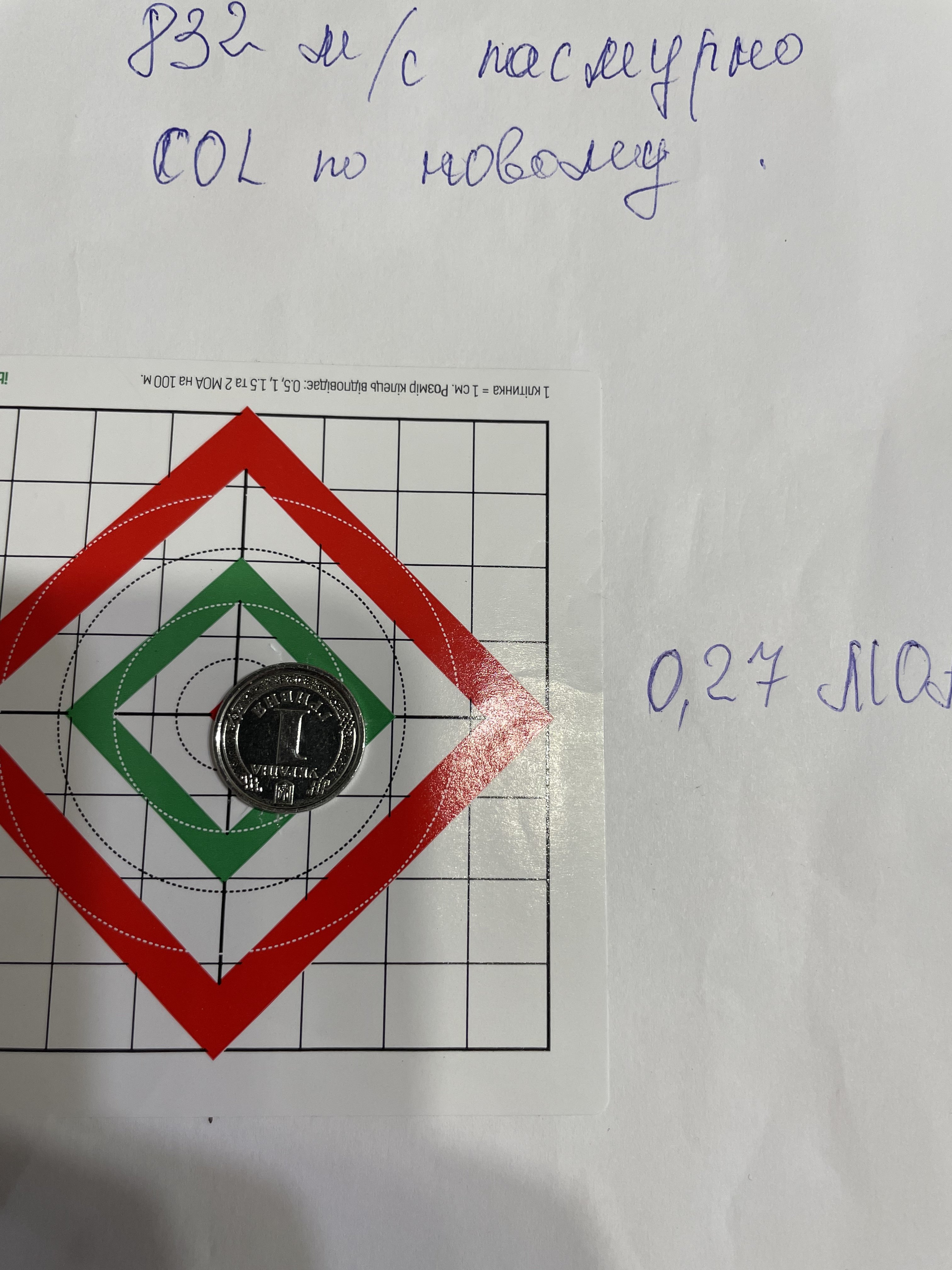

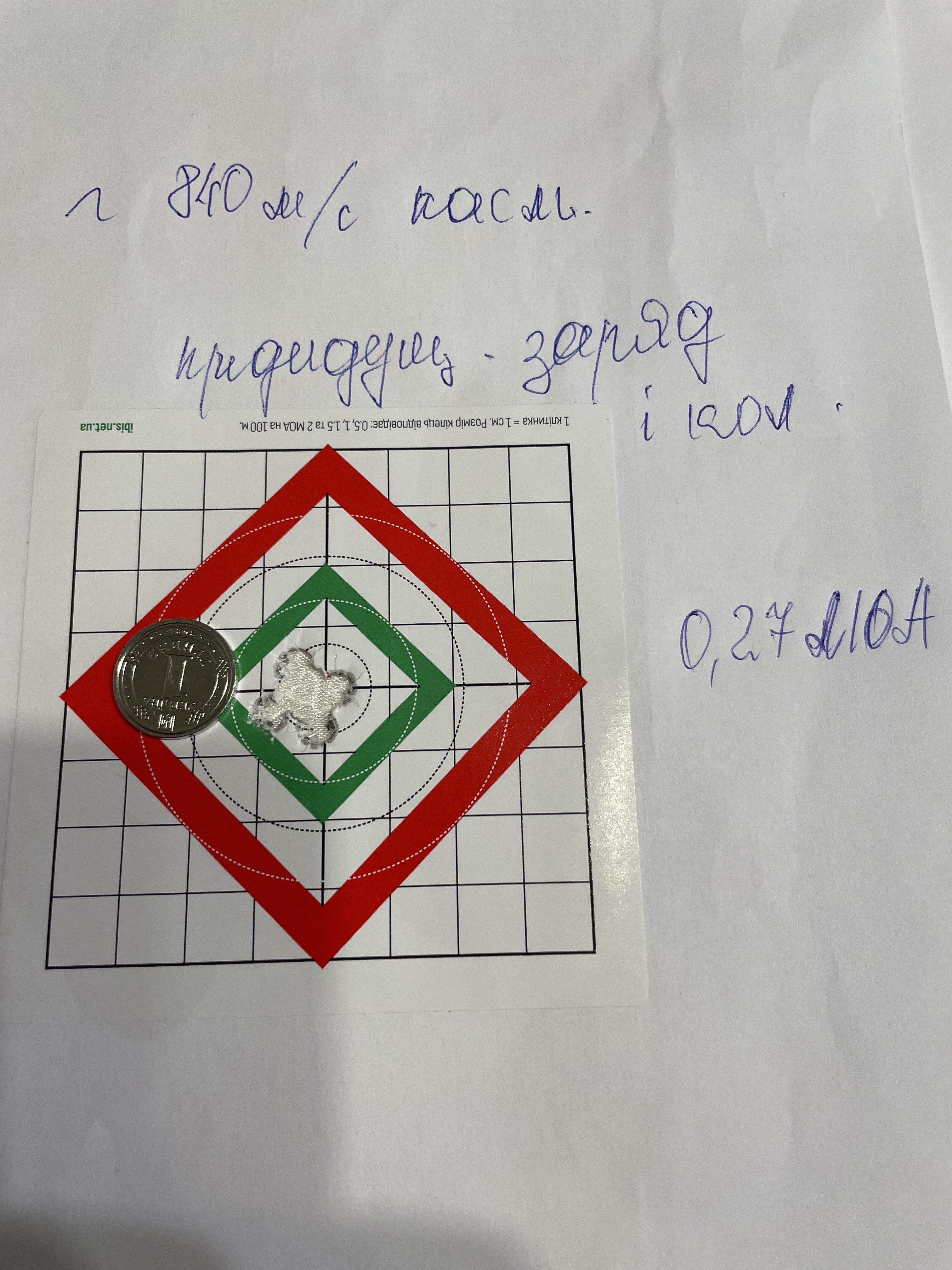

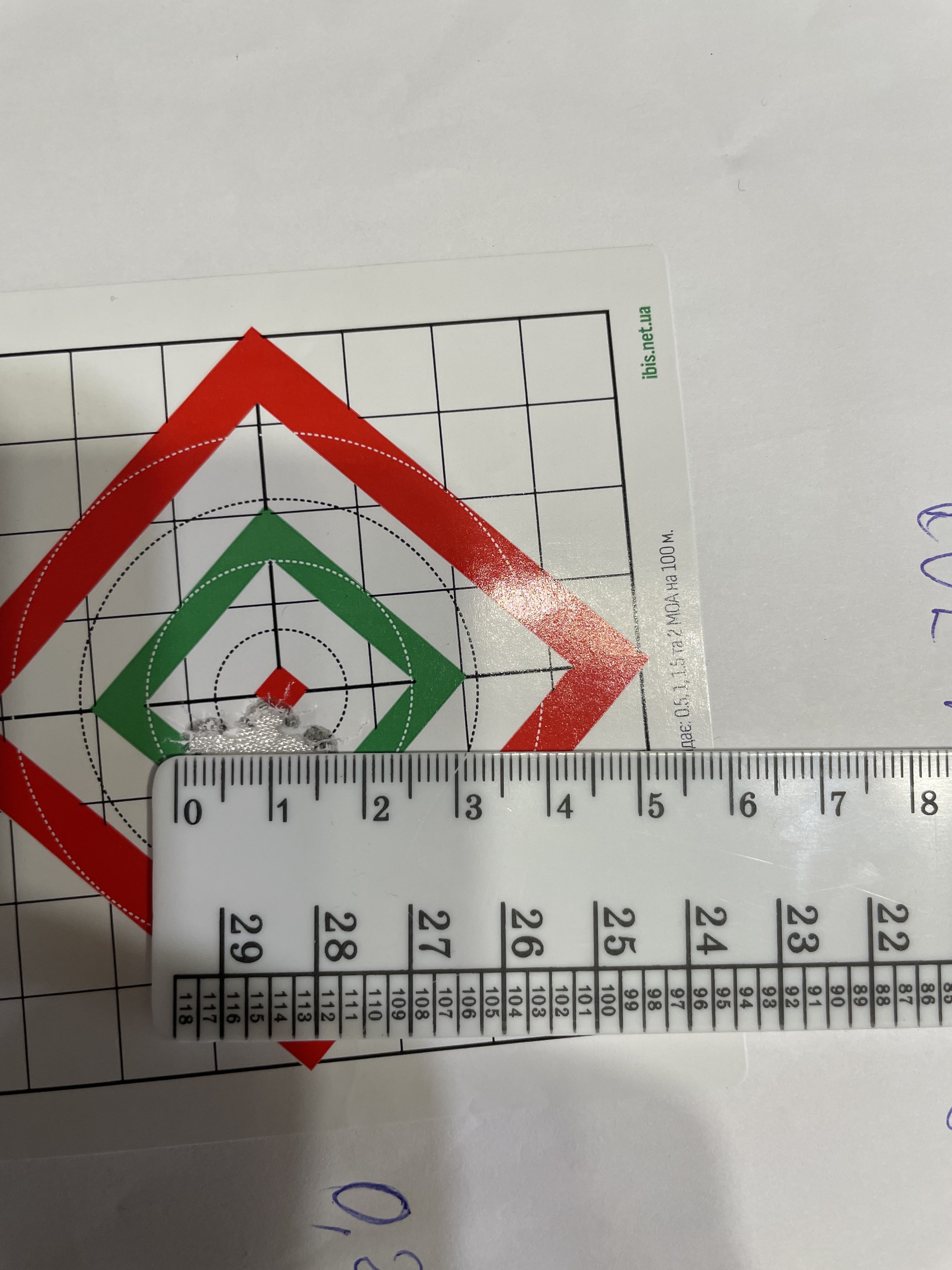

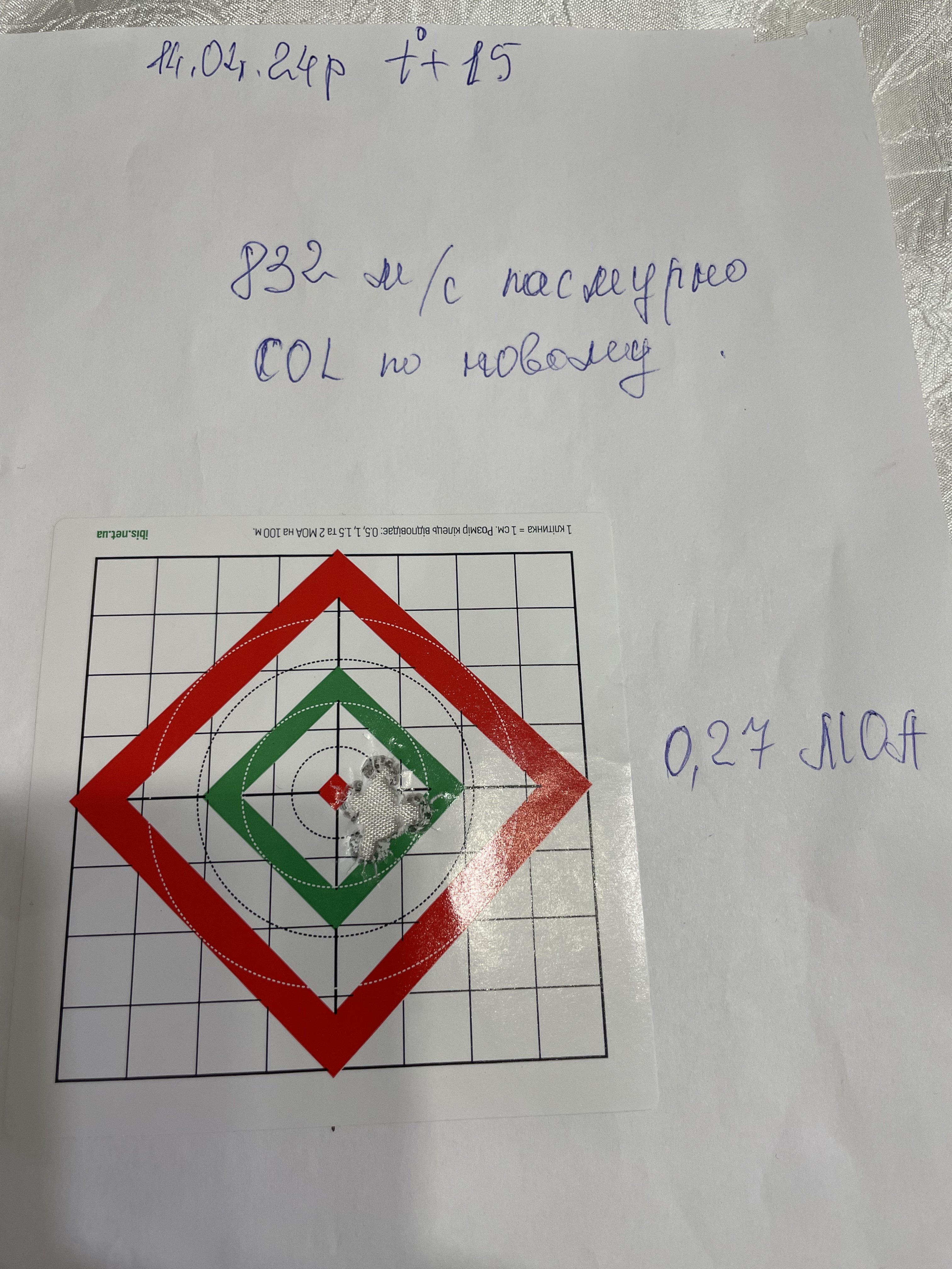

    D06DC46A-EEDF-485B-878F-97C14A4064BB.jpeg 4FBF41F1-74EE-4C1C-85FD-77FAEC88BAFB.jpeg AF809D59-2BBB-4291-8CF3-7A8DAB446FA1.jpeg 3B4E310D-CABF-456B-8E75-5345C77EF4AF.jpeg
    Це якщо дослуховувались рекомендацій виробника. У Діми завжди і вироби на висоті і поради також.
    Сьогоднішній відстріл на стандартні 100 м.
    Мета відстрілу - зрівняти швидкість, кучність і СТП до і після зміни довжини патрона на величину вигорання пульного входу 0,025 дюйма.
    висновок - кучність не змінилась, швидкість впала на 8 м/с що є логічним, СТП змістилась на 1 см вправо що також логічно, при зміні глибини посадки кулі СТП гуляє по мішені.
    Ще раз велике дякую виробникові за відмінний продукт і якісні поради.
