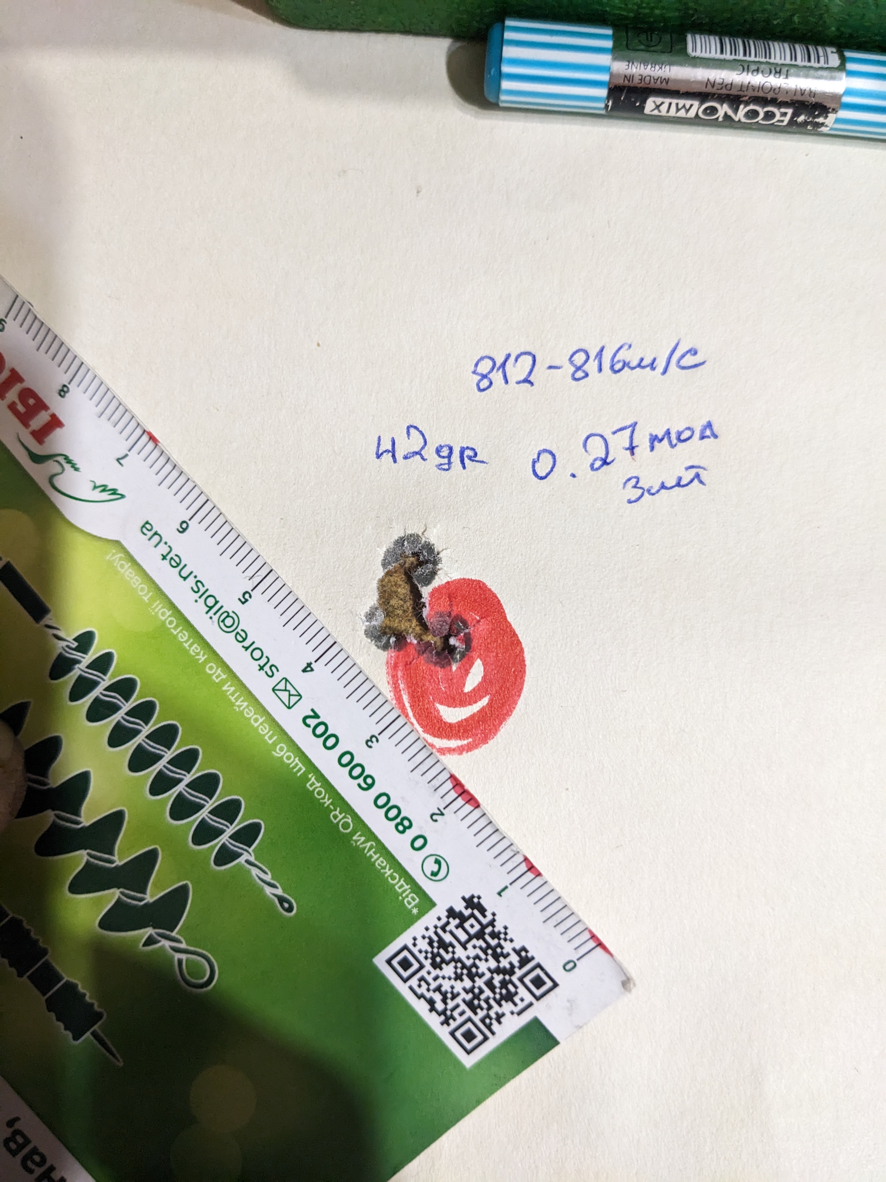

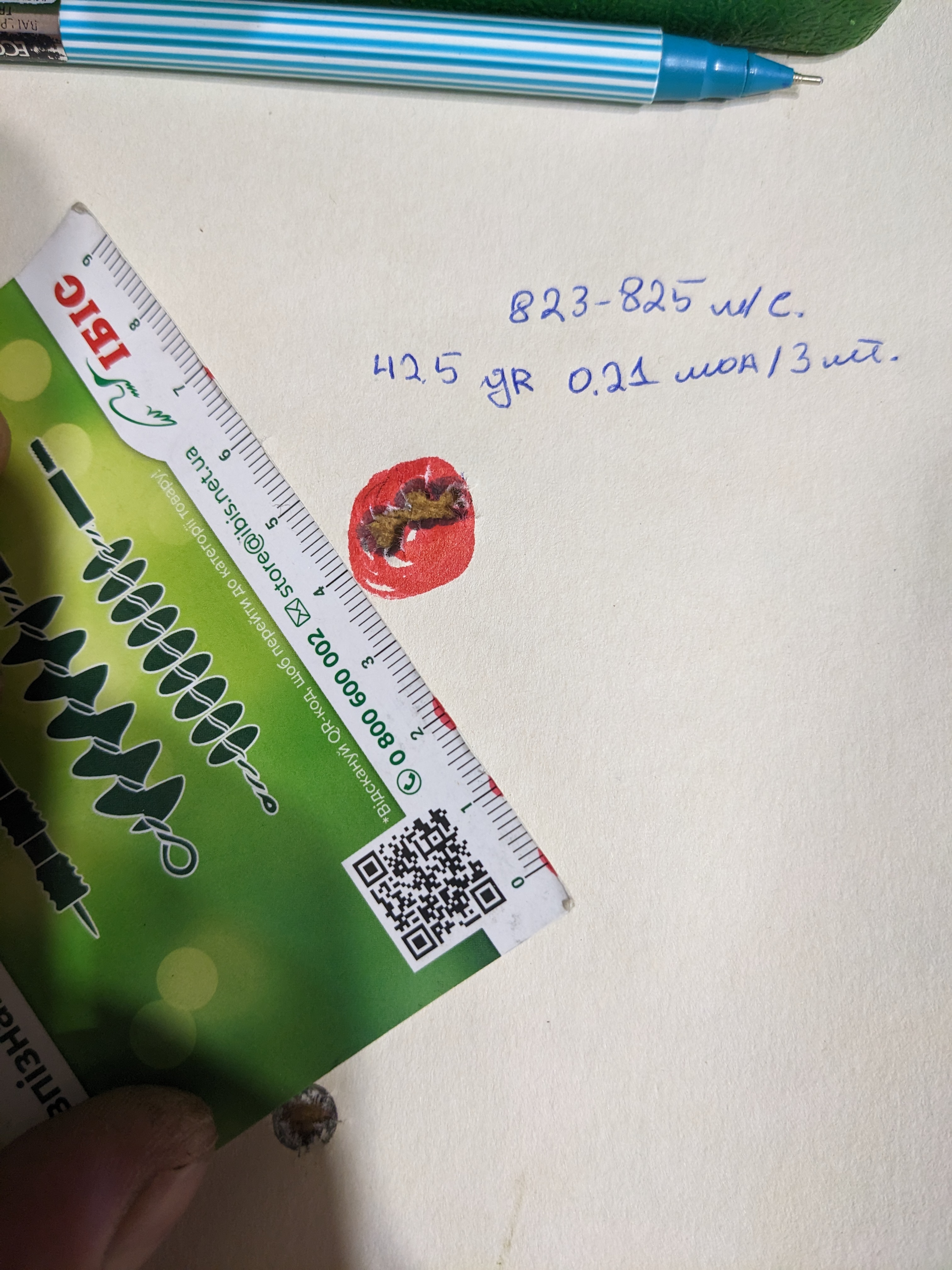

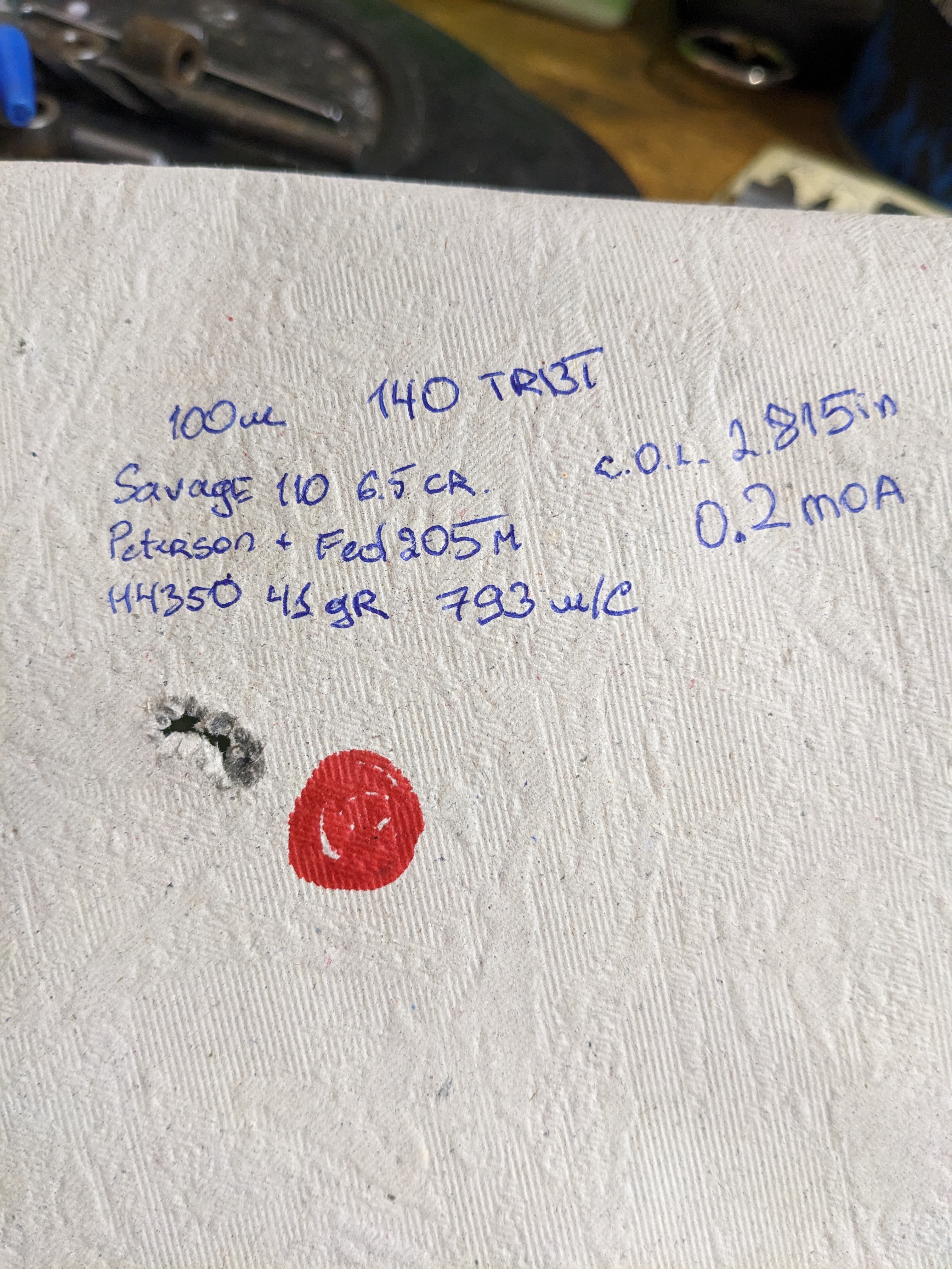

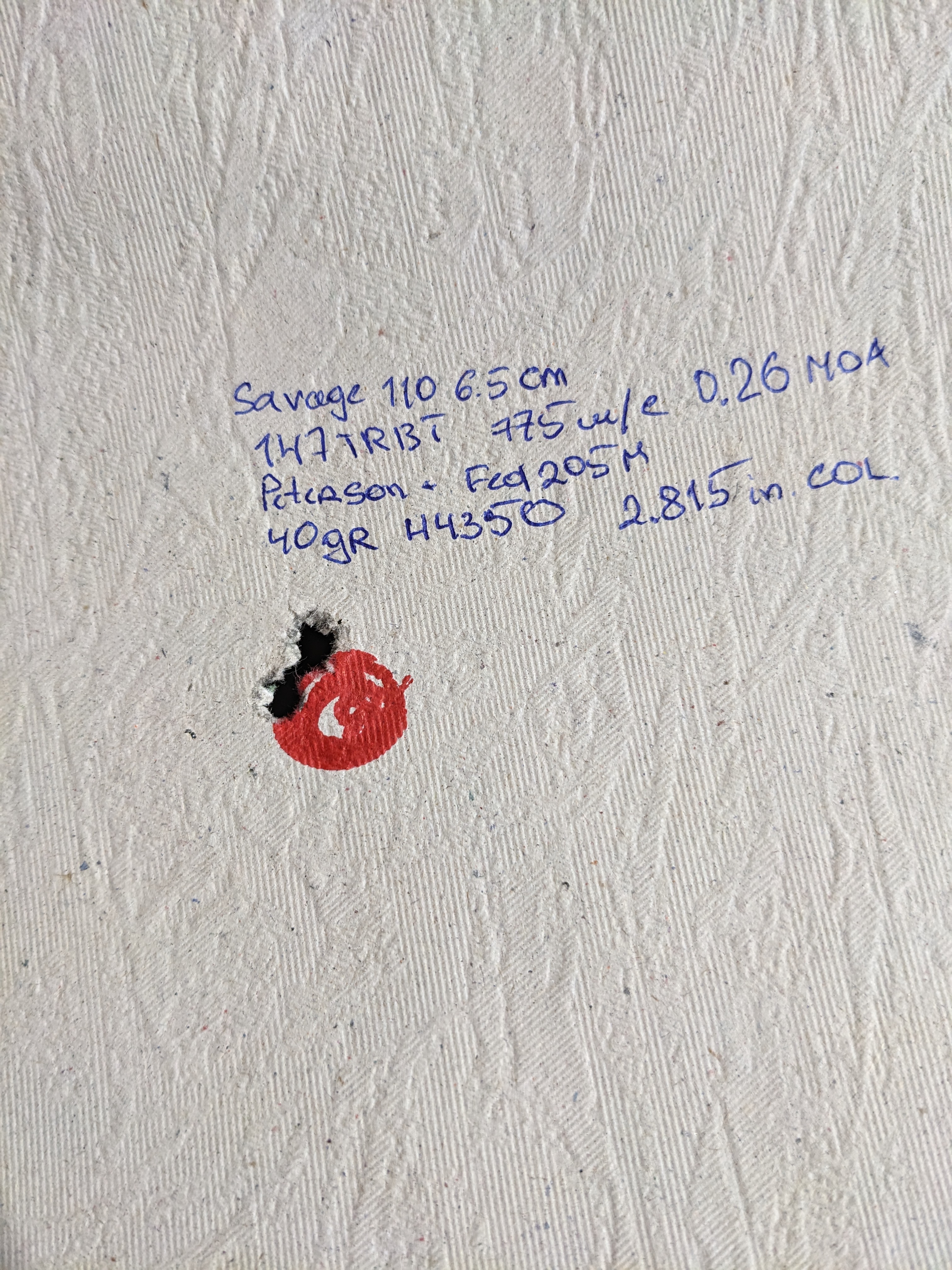

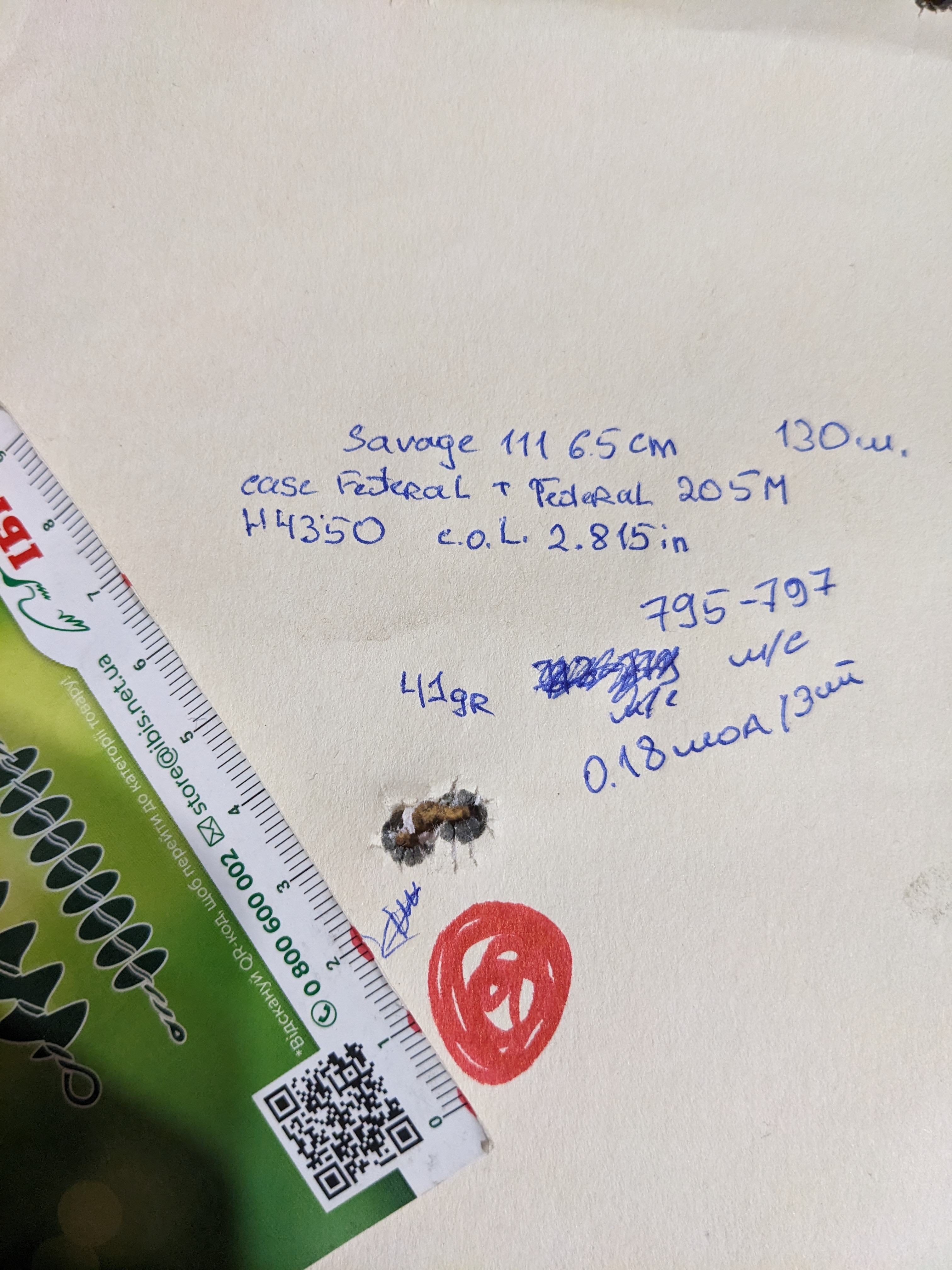

    Поговоримо про 6.5
    Від старту продажів 6.5 отримував багато дуже різних відгуків.
    У когось летіло в рвану діру, а у когось 1.5моа.
    З однієї гвинтівки (наприклад Savage) у когось прекрасна кучність, а у когось хлам.
    Доходило до того, що моя куля 6.5 не летить з конкретного ствола ніяк, але якщо тут же взяти БК 6.5 із моєї коробочки і зробити группу, виявляється що все чудово летить.
    Було і таке .
    Причина виявилася в тому, що куля чудово летіла на низьких та середніх наважках, а на горячих починала вередувати. У когось летіло чудово, а у когось в хлам.
    Ну що, довелося робити рестайлінг або Gen2 ))
    Я поставив собі задачу, щоб куля витримувала любі екстремальні заряди, звісно точна та летіло з пів оберта у всіх зі стандартного COL.
    Також переробив увесь техпроцесс полірування, щоб куля не мала шигрені та гарно виглядала.
    Ось результати останнього контрольного тестового відстрілу.
    Стріляв майже за стандартного COL, на стандартному тонері Н4350, з народного Savage. Навіть спеціально із глушником, як більшість.
    Групи по 3. Економлю ресурс ствола. Їх мені і так на рік не вистачає, а якщо постійно по 5, то і на пів року не вистачить ((
    Куля 147TRBT. Одразу і рецепти вам у студію.
    PXL_20230928_120907973.jpg PXL_20231002_154959392.jpg PXL_20231002_155103871.jpg PXL_20231002_155022109.jpg PXL_20231002_155028107.jpg
    Відтепер усі кулі 6.5 у продажу вже другого покоління.
    Старі усі протестував. Мушу визнати, що вони тяжіють до середніх швидкостей, але якщо не гнатися за швидкістю, то літають також чудово.
    120НР чудово летять на 850-855мс+-
    147 765-775мс
    140 790мс.
