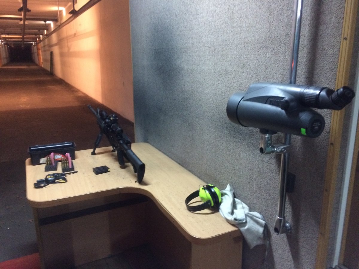

    В воскресенье удалось найти отчёт неизвестного стрелка по отстрелу двух партий пуль Мастера в весе 62 grn. на порохе ВТ.
    "Отстрел вёлся на навесках от 23,0 грана до 25,0 с шагом 0,5 грана. Дистанция 100м. П/а в стволе 16", твист 1:9 оптика 3х9/40. IMG_3558.JPG
