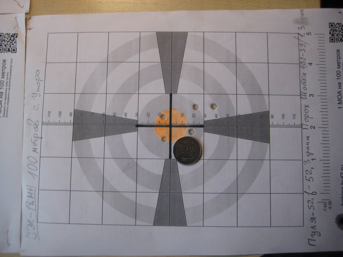

    группа не плохая но низкая скорость не дотягивают до вертикальной линии. на моём карабине если патрон нормально подходи пули ложатся выше или ниже зависит от веса но держатся вертикали. тоже фото мишень С отрыв в лево видимо дефект пули а две легли отлично. Еслибы была погода, снаряжая патроны на стрельбище можно было добиться лучших результатов. И там где 25,1 (0.76) ушли ниже отстрел последними из всех грешу на сильное обмеднение от этих пуль,лет 6 тому при стрельбе вульфовскими налюдалось тоже самое 20-30 выстрелов и нужно чистить, в латунной оболочке такого нет. Проверенные после них разошлись на 1,5" хотя ложились в 0,5.

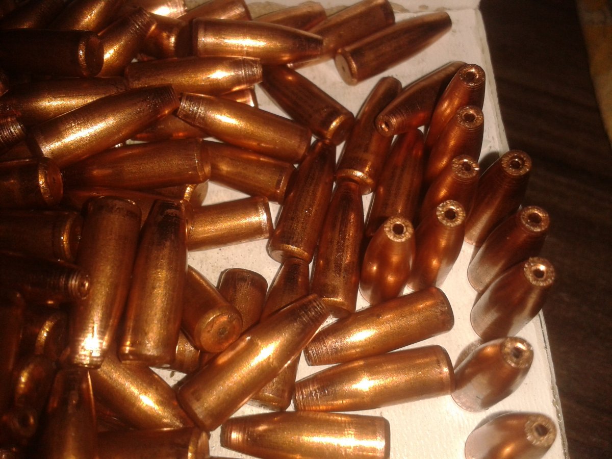

    Приветствую. Спасибо за Ваш отзыв. Сейчас прессую 55 из импортной трубы, пули получаются покрасивше и с более однообразными носами. При длинне 17,65 мм , полость в носике глубиной 3,2 мм. Это не много? 62 грейна мне тоже показались длинноватыми. Я нашел таблицу длин пуль по производителям, буду пытаться подогнать 62 к соответствию. По омеднению ничего сказать не могу,думаю чистка покажет. На американских форумах пишут что прессуют пули из кондиционерной трубы, даже для высокоточки. Хотя в продаже есть готовые джекеты из полосы. По однообразию веса: проблема при нарезке трубы(большой диаметр фрезы и она "гуляет" до 0,2-0,3 мм )и после нарезки приходится отсортировывать. В данный момент над етим работаю. Ну и весы. Иногда просто хочется разбить это чудо китайской промышленности(куплены в США). Посоветуйте какие весы лучше приобрести?

    Приветствую.Понедельник-вторник обещают подвезти трубу,как получу начну подганять 60-62 грейна. Я думаю все получится. Попутно попробую 45 грейн ( обратились Хорнетоводы).

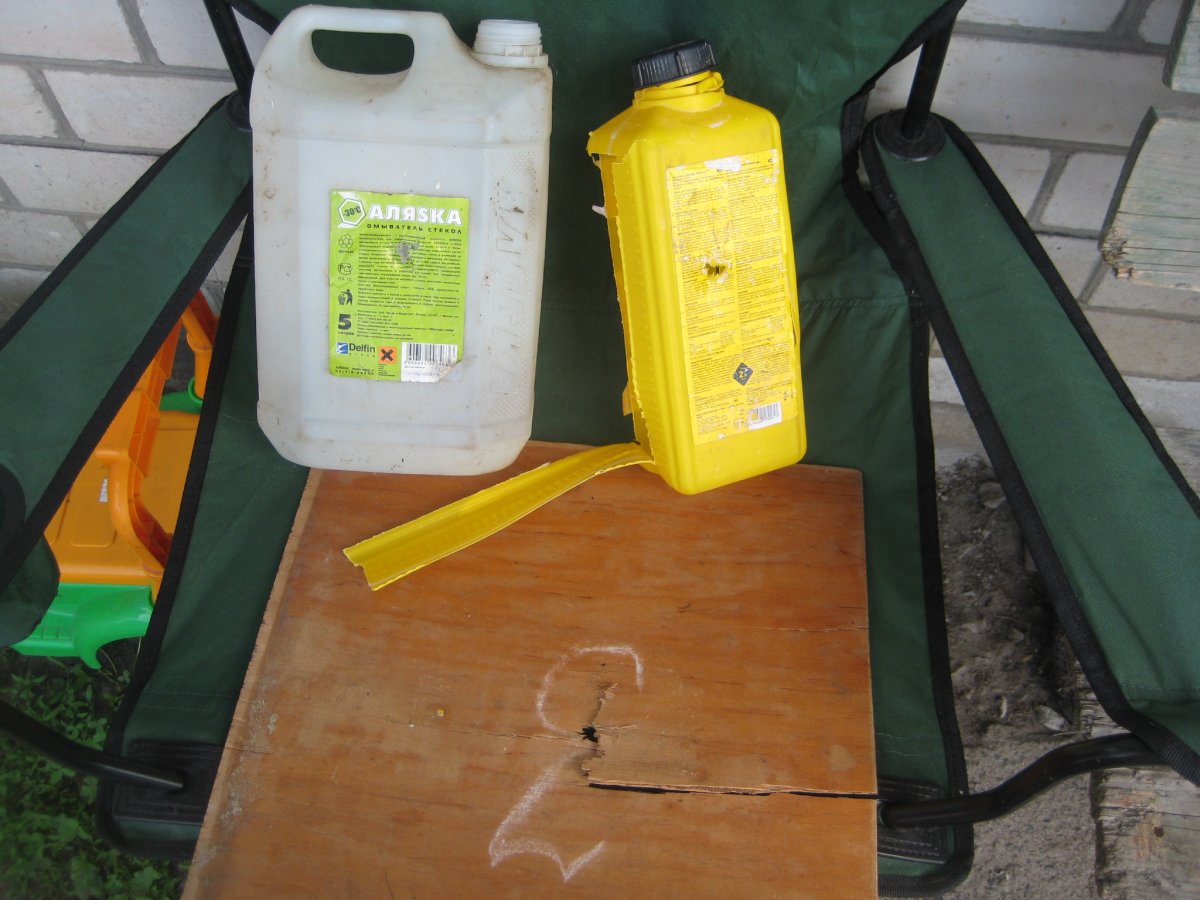

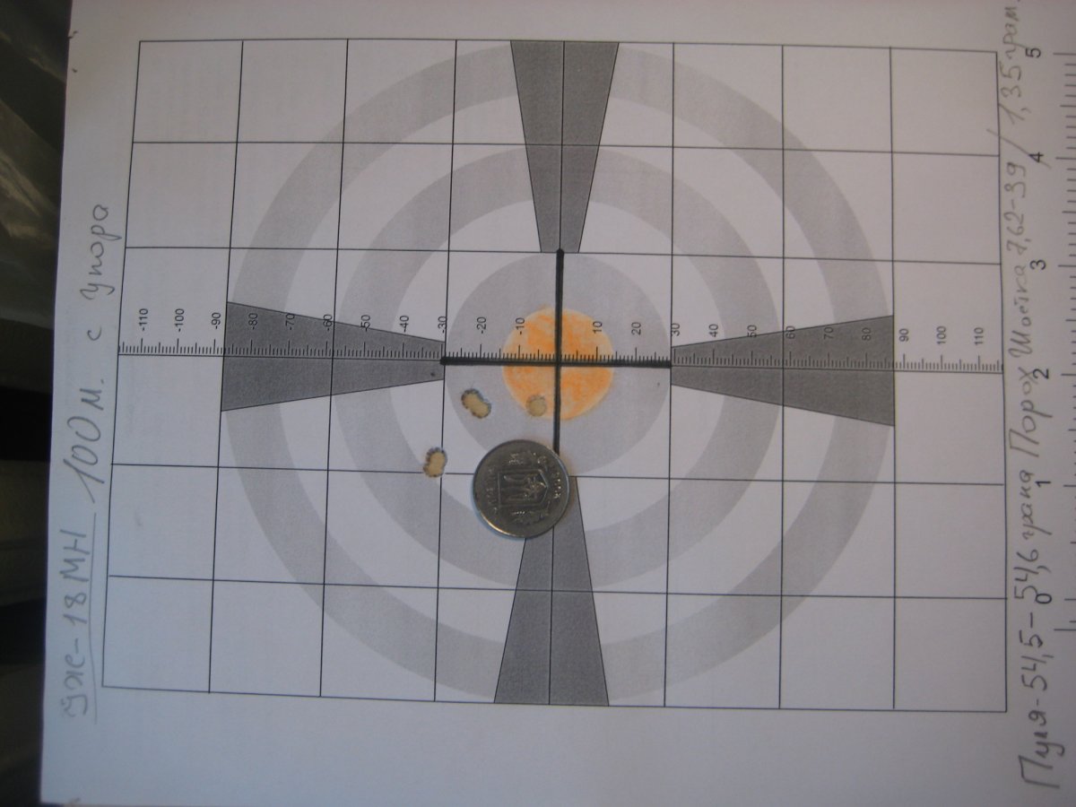

    Ну наконец отмечусь и я : без сомнения пули имеют не плохой потенциал,мастеру респект и уважуха!!! Отстреливал с Иж-18 МН по 52 гран.пока неясно, в наличие было всего 5-пуль,нужно поигратся с навеской ,самую нижнюю пробоину прошу не брать во внимание ,выстрел не качествинный высадило капсуль. 55 гран 4 в мишень одну пулю использовал для теста на експансивность в тесте участвовала двух литровая баклашка с толстого пласмаса наполненая водой 4мм фанера и пяти литровая канистра с водой с под не замарзайки всё установлено на ростоянии 10см друг от друга,пуля сработала почти как оболочка,експансивность плохая,при етом на лицо хорошая стабилизация пули.Прогнозировано хорошо полители 54 грановые.Стрелял серии на кучи оптику не крутил,оптика пристреляна на пулю Барнес 55 гран НР,стрелял быстро почти без перекуров на остывание ствола,если пострелять вдумчиво можно улучшыть результат. На мой взгляд медная артемовская трубка 0.76 не комельфо, излишне жосткая + омеднение на лицо.Хотелось потестить пули с импортной трубкой 0.71 в весе 52-55 гран.Хочу предложить мастеру попробовать снимать фаску с носика трубки,для начала внутри а потом попробовать и снаружи .Глубина експансивной полости носика пули 3.5- 4.0 мм диаметр 1.0-2.0 мм.В целом тестом доволен ,ожидал худших результатов но уверен можно и нужно лучше над чем и нужно работать.Следующий тест пуль 55,61,62 гран из карабина Хова ствол 56 см твист 1:9 , мастеру ещё раз большое спасибо и удачи в роботе.

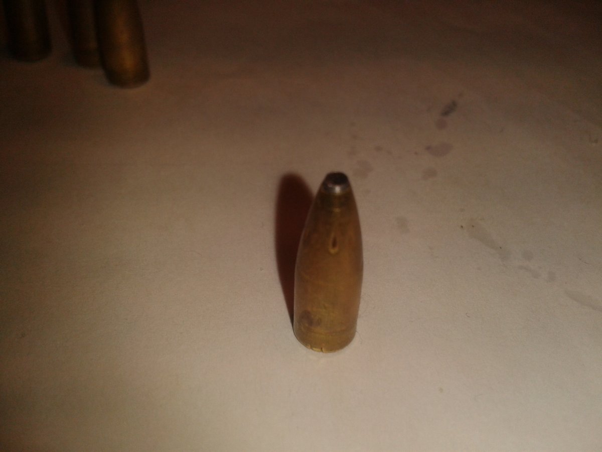

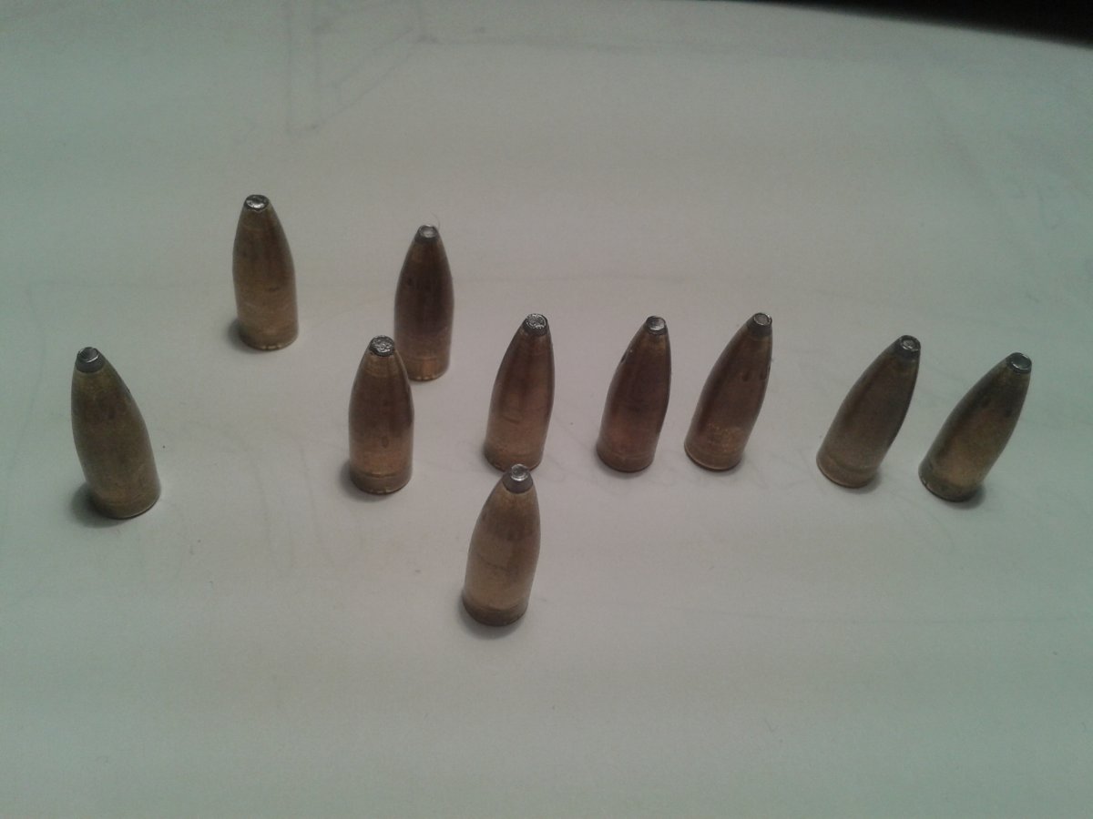

    Приветствую.Спасибо за тест. Сегодня закончил 55-е из импортной трубы. Носики получились практически однообразные. Попробовал снять фаску изнутри джекета борфрезой с углом 50 градуссов и прессонул пульку ,идея имеет право на жизнь но надо делать приспособление для равномерности стенок. Фото выложу попозже вечером.

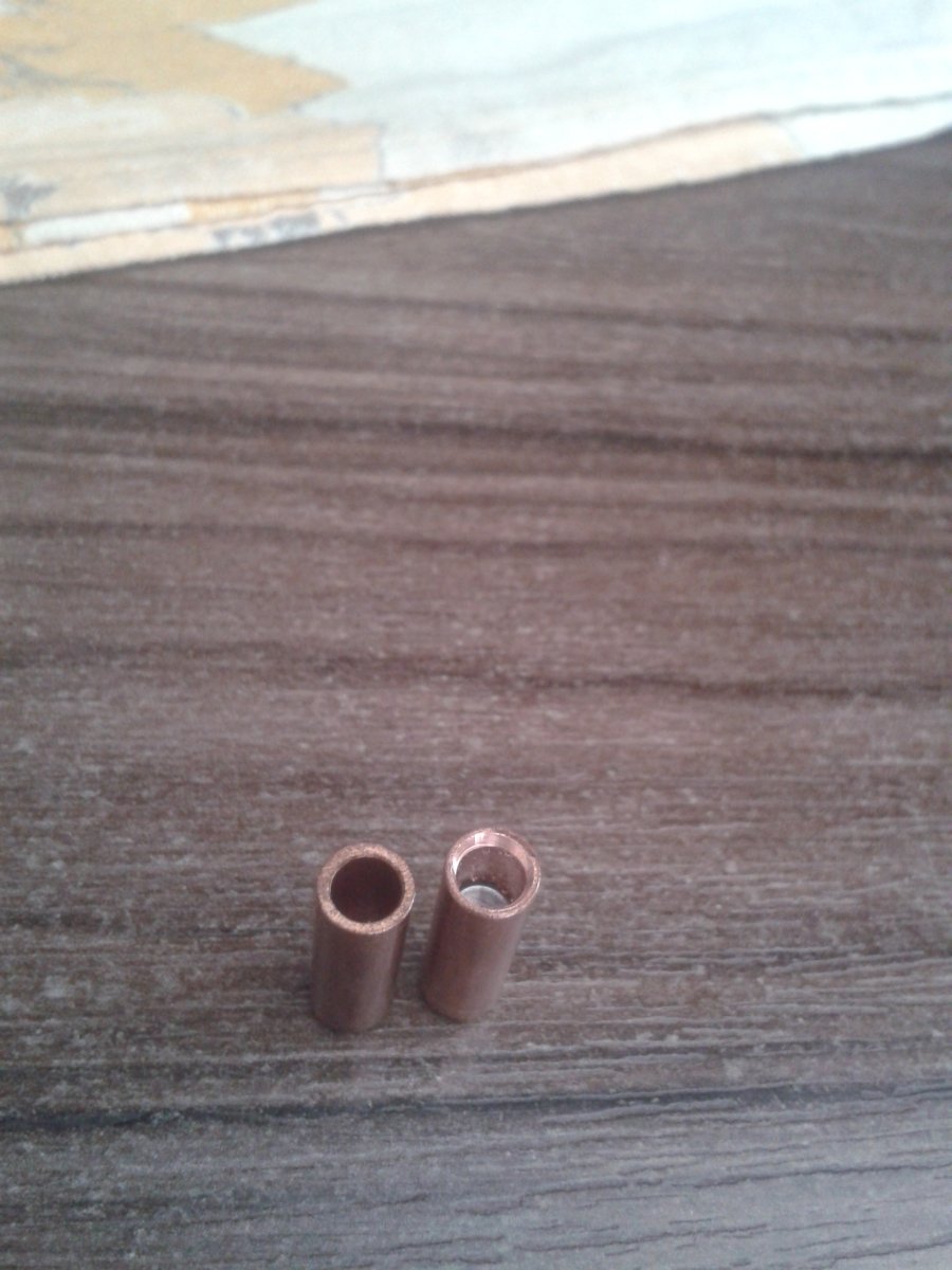

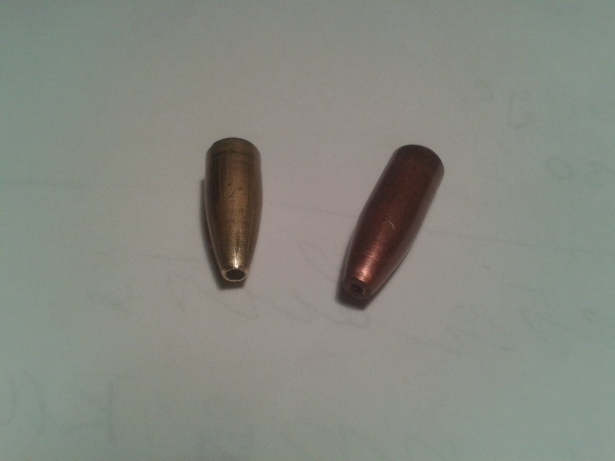

    2016-06-05 15.16.11.jpg 2016-06-05 15.24.47.jpg Приветствую. Первое фото: слева стандартный джекет, справа со снятой фаской. Второе фото: слева на право- первая обычная пуля, вторая со снятой фаской, третья- это обычная пуля но опрессована второй раз с большим усилием, получилась почти оболочка. Если поэксперементировать то можно сделать полностью оболочечную пулю.

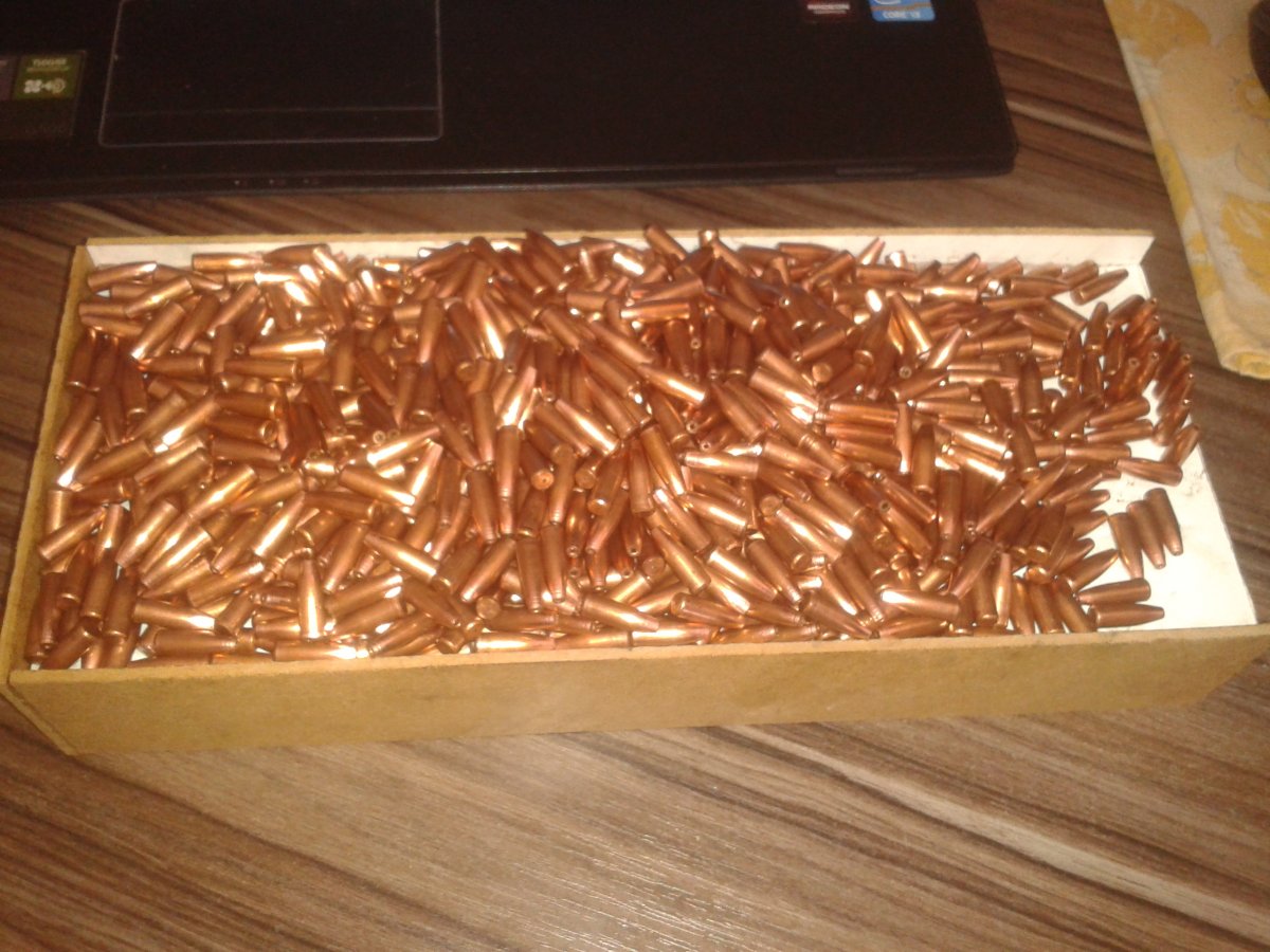

    Приветствую. Спасибо за тест. Пули 62 грейна делались из Артемовской трубы с толщиной стенки 0,76 мм . С трубой 0,71мм(импорт) меня немного подвели. Как только получу сразу сделаю 62 и 69 грейн. Есть 55 грейн из импортной трубы 800 штук. Получились красивее. Цена 55 гн пуль 4,5грн.
