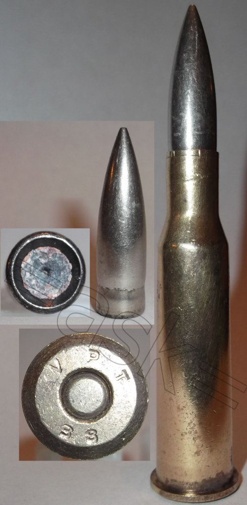

    Нашёл в лесу кусок ленты да пол ведра немецких патронов , немного шлифонул вот что получилось

    механика такого плана смотрится не очень. Лучше бы потратили больше времени на чистку макетов - ибо даже на таких фото можно заметить следы от чистки наждачкой либо губкой для мытья посуды

    Отравы никакой нет, вот и почистил чем смог
  8. =ask=
    =ask= Leutnant
    4.292
    Rusland
    в доме нет уксуса? Или на пример средства для устранения засоров или для чистки унитаза? :)

    От уксуса всё краснеет , сейчас лежат замоченые в хоз. мыле , естественность радует но уж очень долго.

    ну блин почему все думаю что кинул и хай валяется пока не почистится! Блин ну не так уж и сложно через каждые секунд 30 чистить лат щёткой! Нужна патина - берите лат щётку! Если думаете, что латуне пришёл писец - не чистите , потому, что будут красные пятно - и это не из-за уксуса а потому, что в латуне не осталось цинка!

    Чистил красные после уксуса наждачкой появляется желтизна , но это относится только к немецким патронам , советским после уксуса приходит кырдык.

    Вам видней наверно. Но я чистил и буду чистить. А если Вы хотите лёгких путей - то и будут у вас либо красные либо все в царапинах. Как чистить - я тему создавал. Вот результат после уксуса.

    Метал чистить уксусом отлично но патроны не умею чистить может нужно по времени или коннцентрация нужна какая нибудь

    Да писалось уже что любой кислотный раствор на поверхности латуни дольше 30 сек держать нельзя,сразу гасить(на пример в растворе пищевой соды),ну и латунная(именно латунная а не стальная латуннированная) щетка наше все.

    Да краще слухатись порад досвічених, але всеодно не спішити, а метод перевірити на одному екземплярі і то якщо не рідкісний, а то я послухав одних здавалось розбирались у чисці, з дві сотні німецьких після проварки двох годин в кипяткові, потім замочив в лимонній кислоті. І отримав металолом, ярко червоний. Як кажуть жалко викинути і зберігати не має сенсу.

    Всё вычещено наждачкой трёх видов и отполировано сперва гвоздём потом на дереве , это пробный вариант химией такого результата не мог добится буду пробовать ещё методы мех очистки
