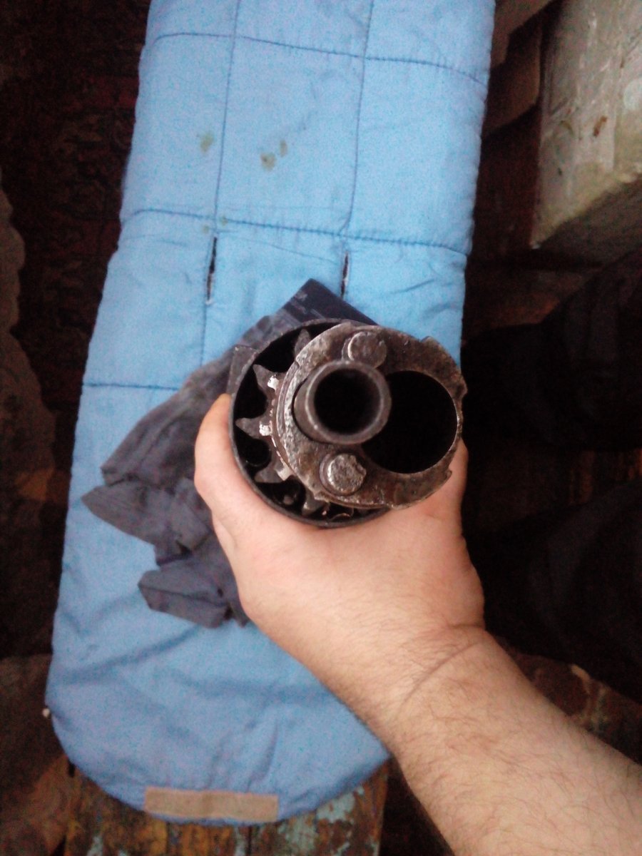

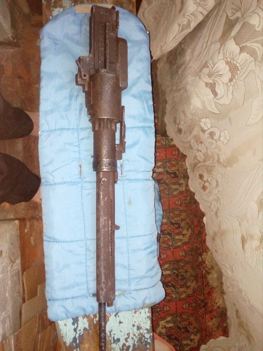

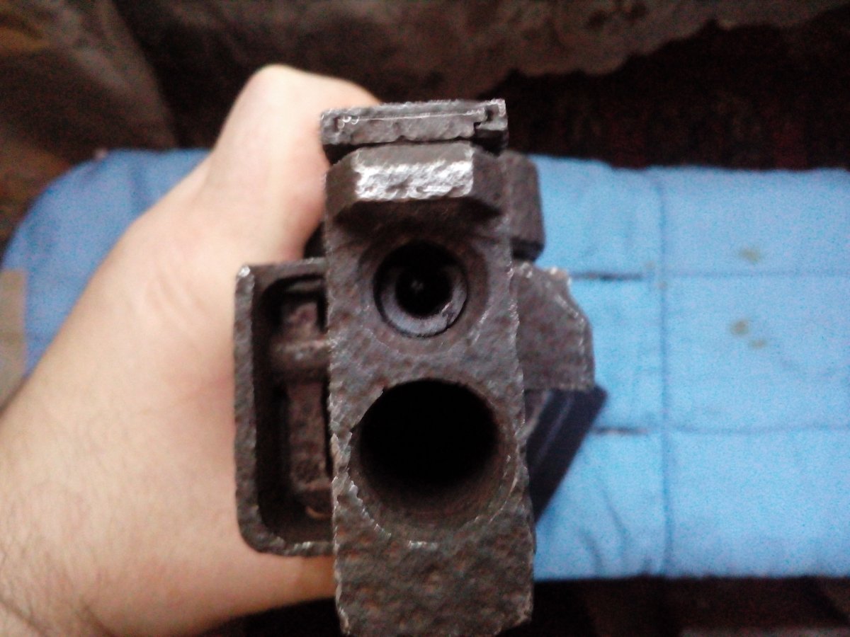

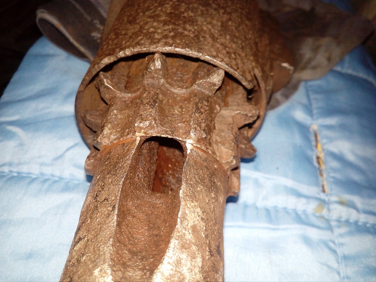

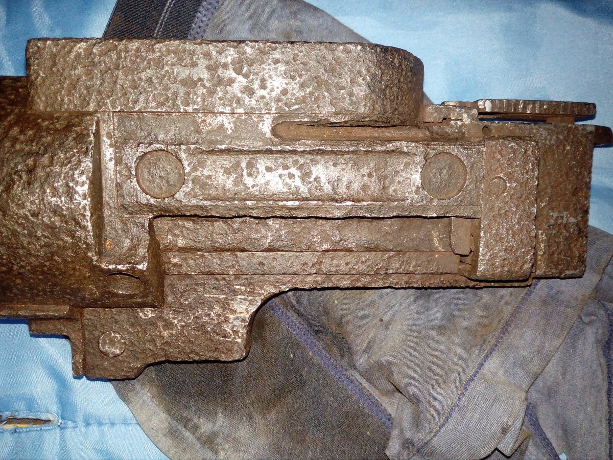

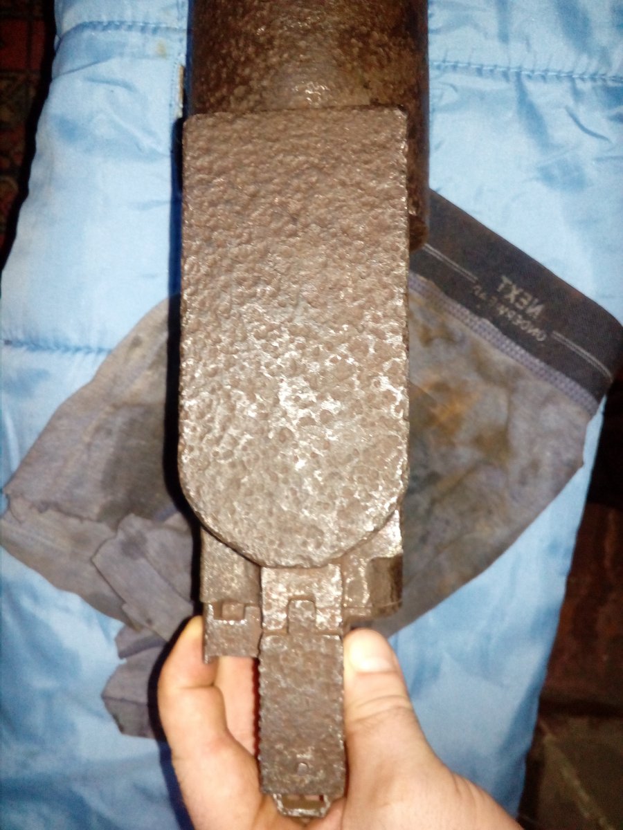

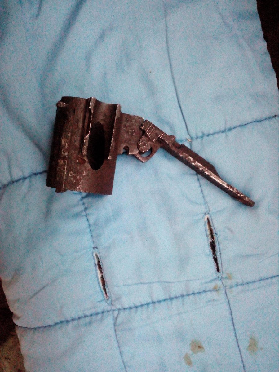

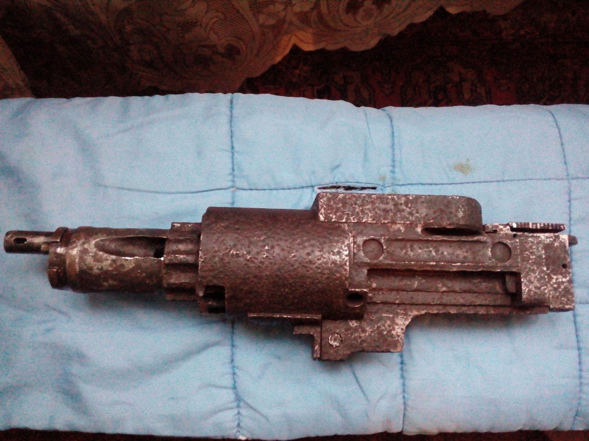

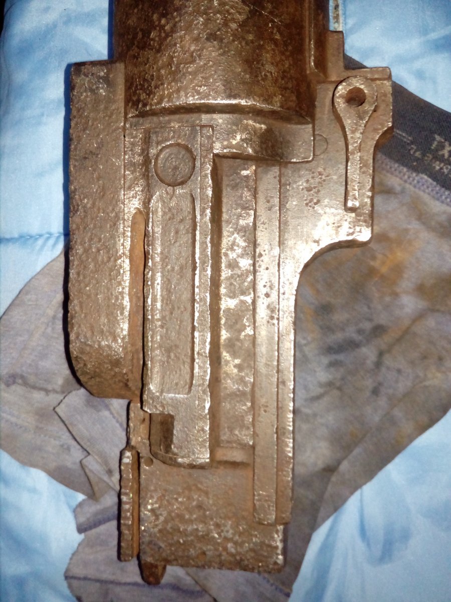

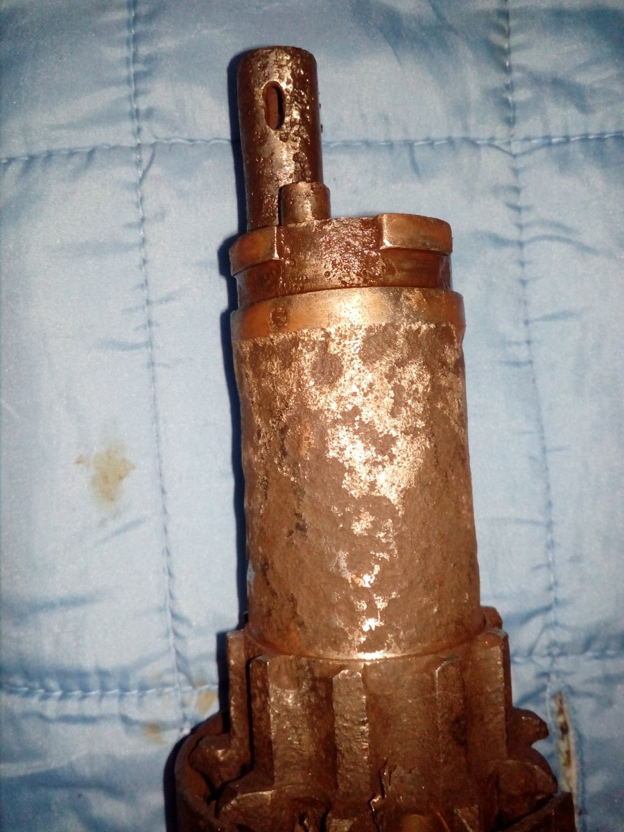

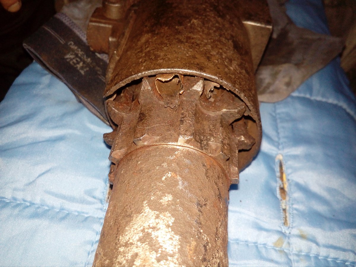

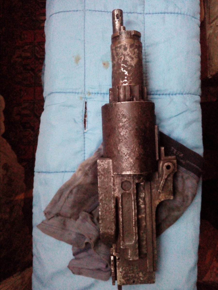

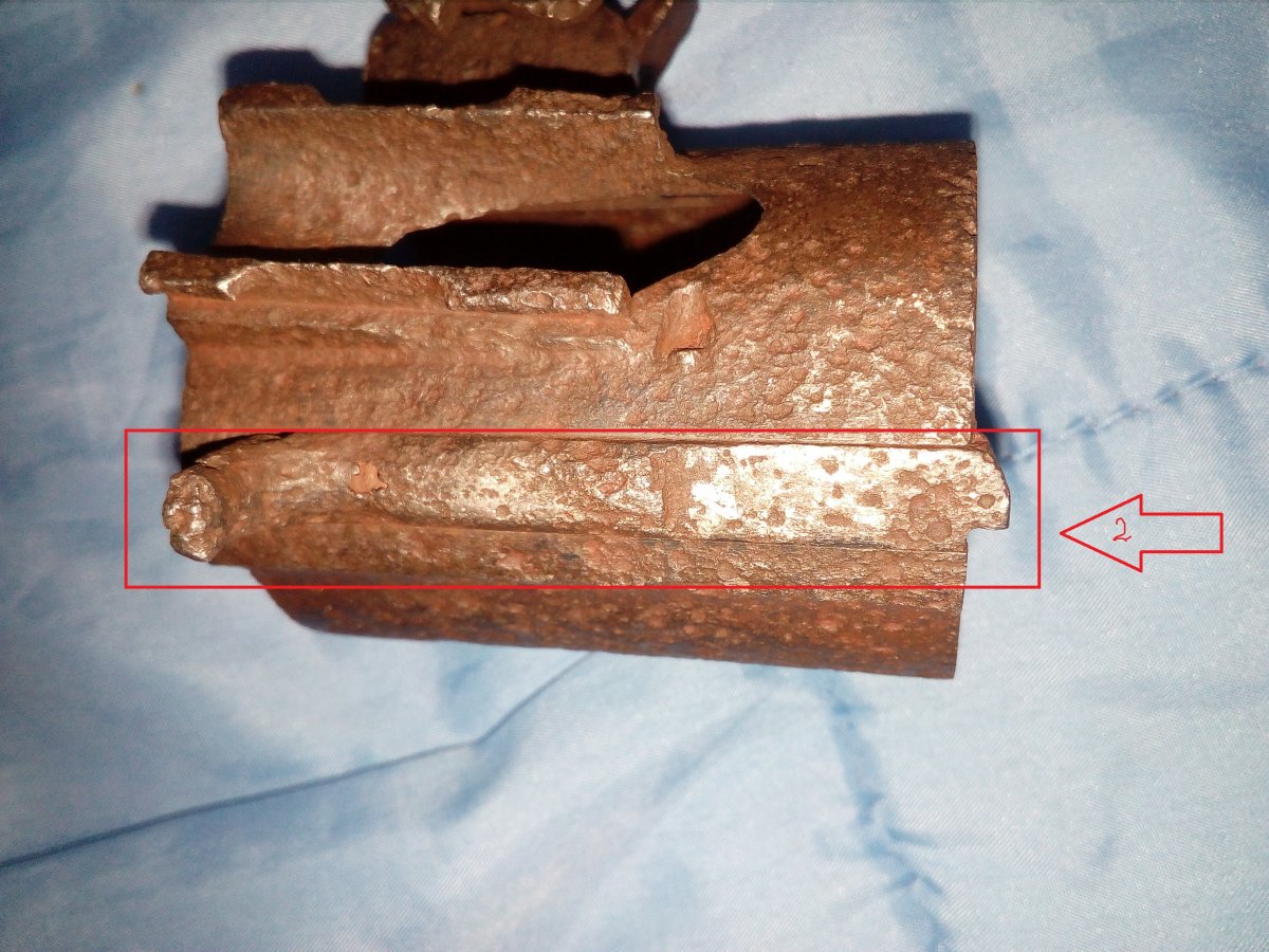

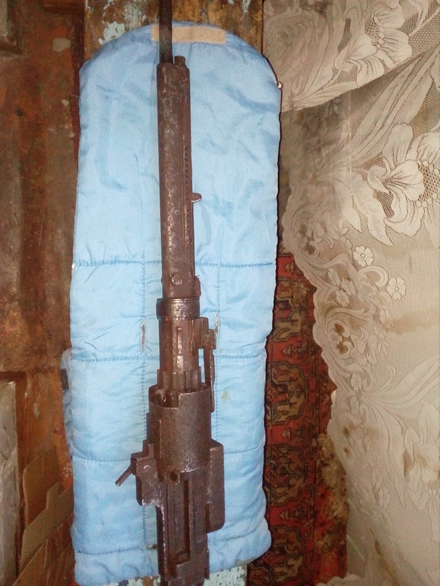

    Добрый день уважаемые форумчане. Приобрёл вот такую вещь. Очень нужна помощь в поэтапном разборе пулемёта, т.к. вещица не новая боюсь, что могу изувечить. Ствол с кожухом и муфтой снял без вопросов, а остальное - застопорилось.
    Гребёнка полна гильз. Шток, находящийся сзаду обломан.
    Так же очень интересна функция флажка и детали, который обведены красным - 1 и 2 (фото 15 и 16)
    Сейчас закинул в солярку на недельку-другую для "откисания".
    Информации в инете не нашёл - если есть возможность скиньте ссылку на интересующую тему

    В сети есть книга А. А. Благонравова Материальная часть стрелкоеого оружия.
    Книга вторая. Там даются приёмы разборки.
    Скачайте. Должно помочь с разборкой.

    Добрый вечер! Огромное спасибо. Скачал , всё разшевелил, но разобрать пока не дает остаток отломанной рукояти заряжания . Сейчас думаем как её оттуда извлеч , а после пойдёт как помаслу .
