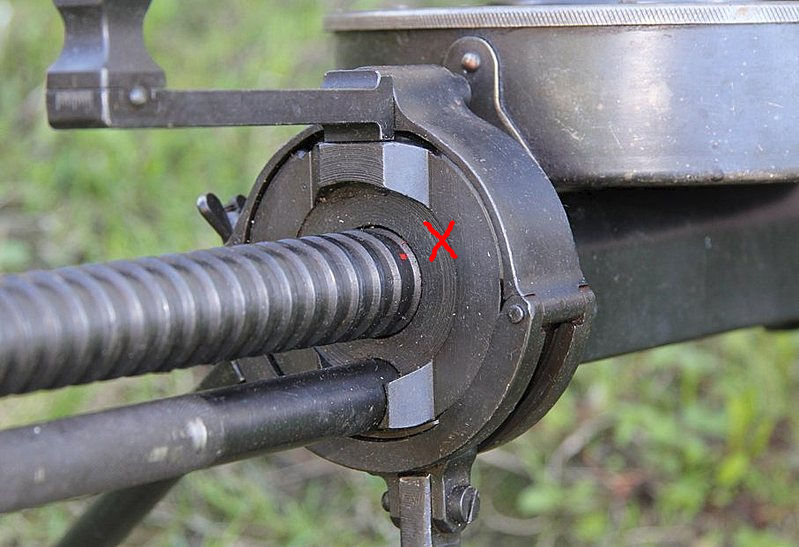

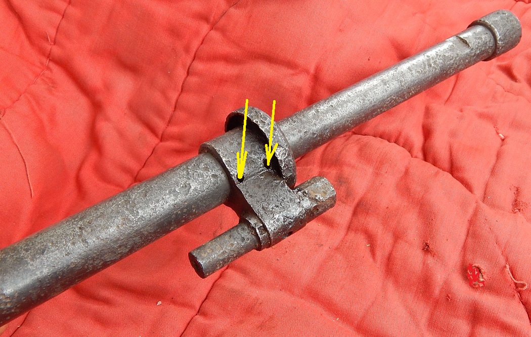

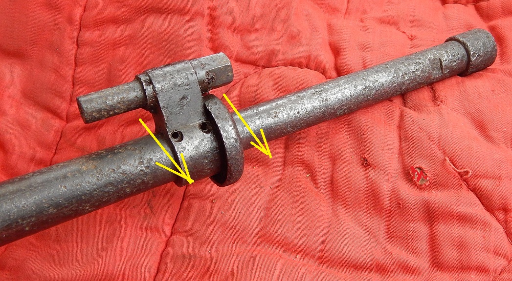

    ..."газовую кАамору" или "газоотводную трубу" (или все-таки "газ.регулятор") ???
    муфту "газ. кАам." - снимал - там 2 штифта и на резьбе...
    :smile_8:

    Штифты без разницы в какую сторону выбивать?

    И газовую камору снимают

    нет - спрАва налЕво (имея патронник к себе).
    по-памяти - резьба вроде нормАльная (в смы. - не левая)
    https://reibert.info/lots/xromirovannyj-stvol-dp-27.360362/
    :rolleyes:

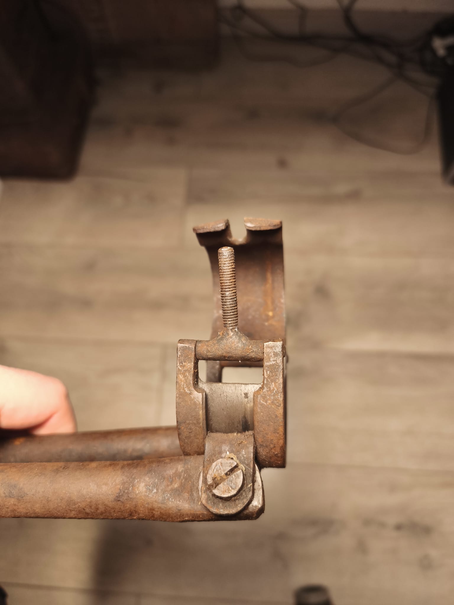

    Всем привет. Народ кто знает на какую резуьбу садится вот эта шайба для сошек в ДТ-29?

    Извините, что поднимаю такую старую тему. Кто-нибудь знает размер резьбы на зажиме для сошек?

    Сп5х32нит.
