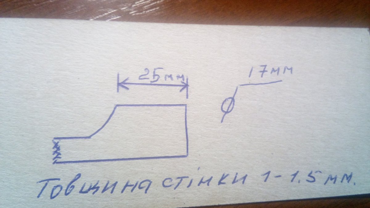

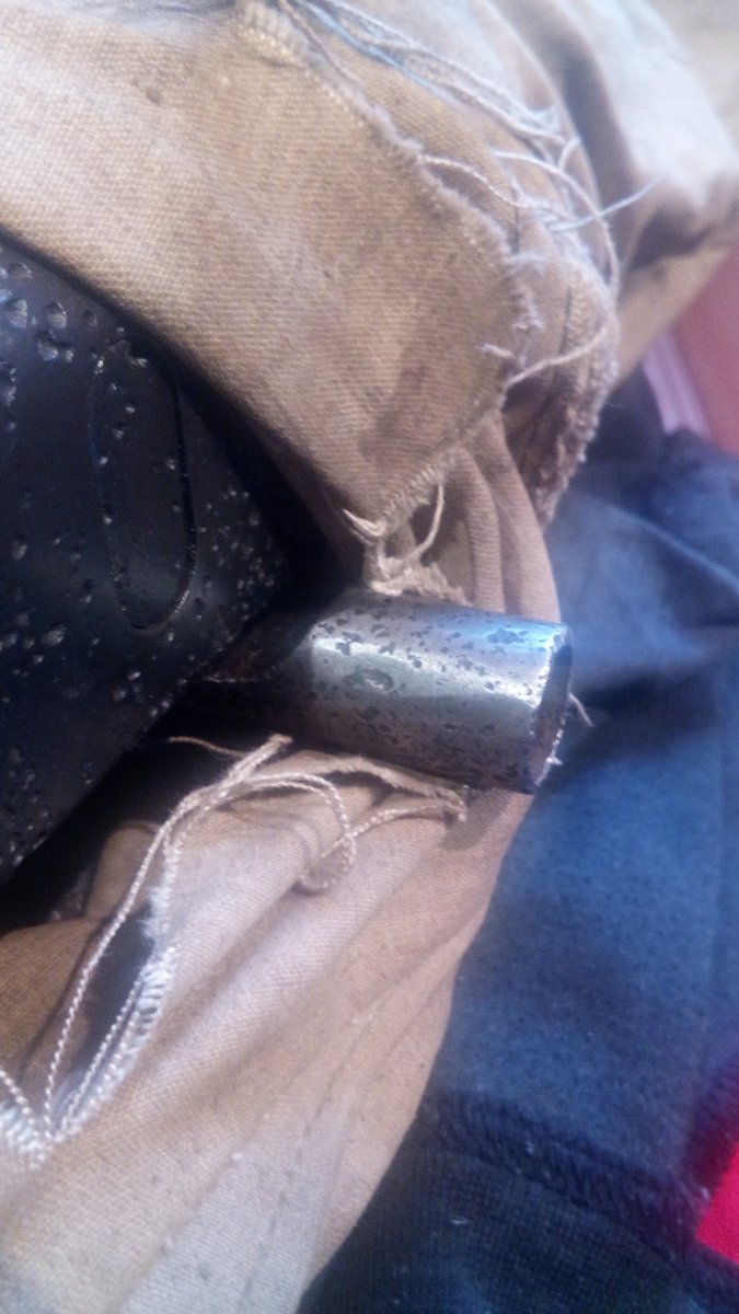

    Приветствую, камрады.
    Подскажите длину рукояти (самой трубочки) затворной рамы, пожалуйста.
  10. Старий Похабич
    Старий Похабич Moderator
    7.521
    Бишівська Хунта
    663, gelios3 та Моби_002 подобається це.
  11. Моби_002
    Моби_002 Oberfeldwebel
    336
    киев
    Владимир 22 та Старий Похабич подобається це.

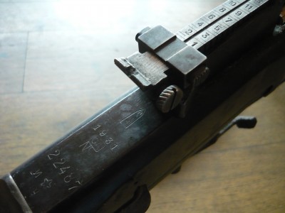

    Уточню.. это винт точно на прицельной планке? У меня после очистки от ржавчины, т.е. с потерями - не менее 10 мм?
  21. Моби_002
    336
    киев
    P1030569.JPG Я об вот этом
    A10A подобається це.

  23. Моби_002
    336
    киев
    Ранняя...
  24. StrelokPS
    StrelokPS Oberleutnant Клуб взаимопомощи
    19
    58
    3.976
  25. Моби_002
    336
    киев
    Стрелок и Старик Похабыч - спасибо за внимание. Видимо вариантов больше нет. Сделал 10мм.
