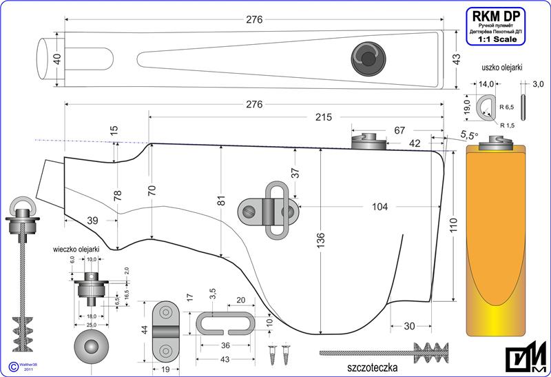

    9b5379afe3a0t.jpg Может ТС пригодиться.

    Не проверял.Так как оригинального дерева пока нет.Наткнулся в сети,думал тс поможет узнать размеры нужных ему железок...Да и с виду схема в роди толковая(все есть)Но оказалось чистой воды галиматья.(с)

    То что размер не сошёлся это не показатель на ДП. Посмотрите фото в сети, их просто куча форм. Война, спешка, человеческий фактор.

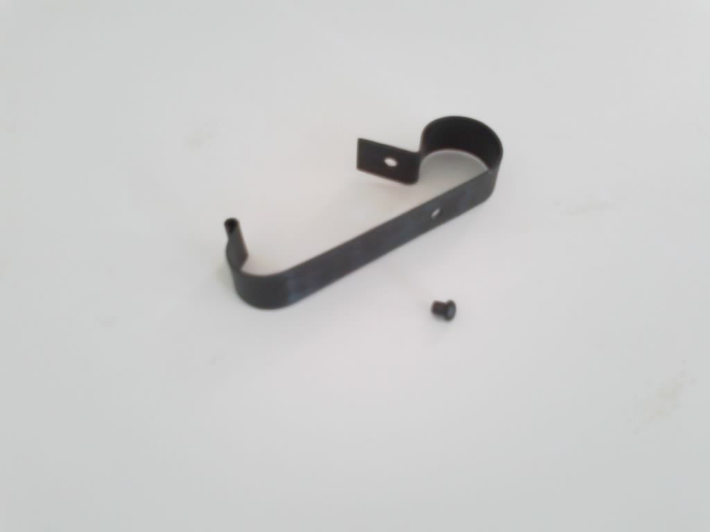

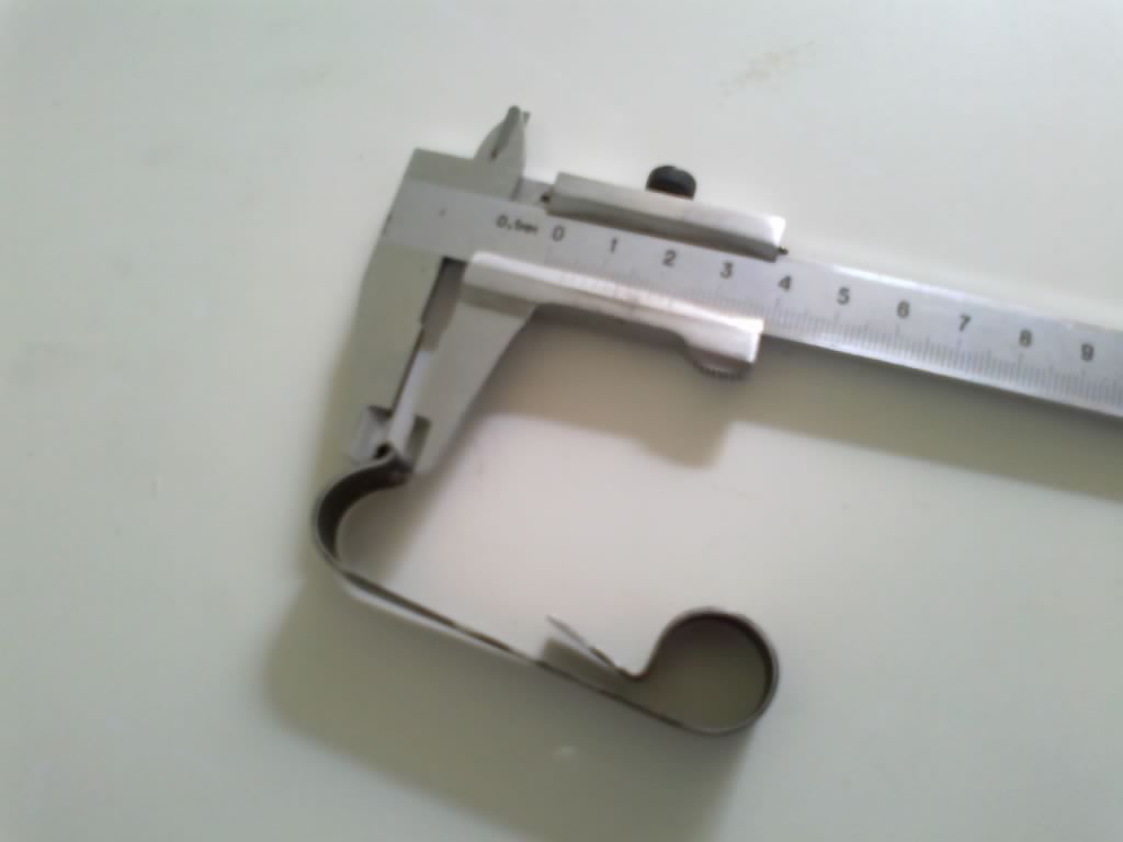

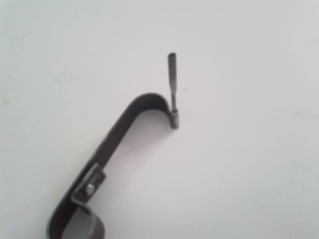

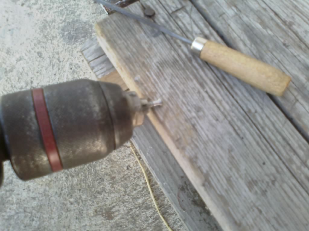

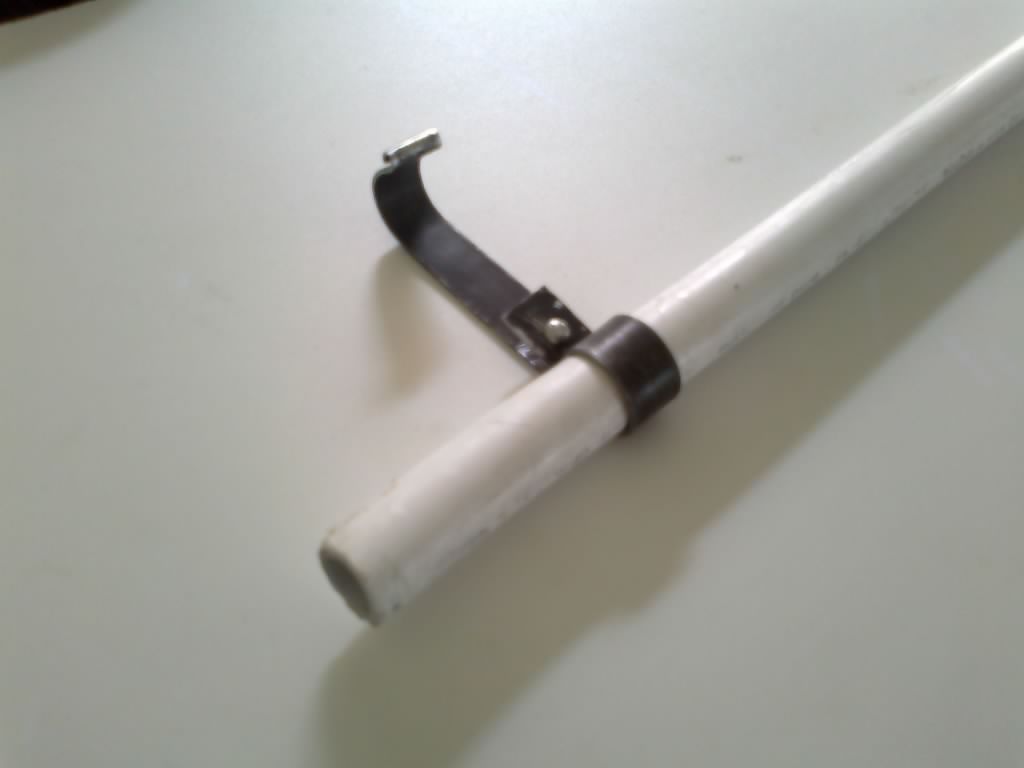

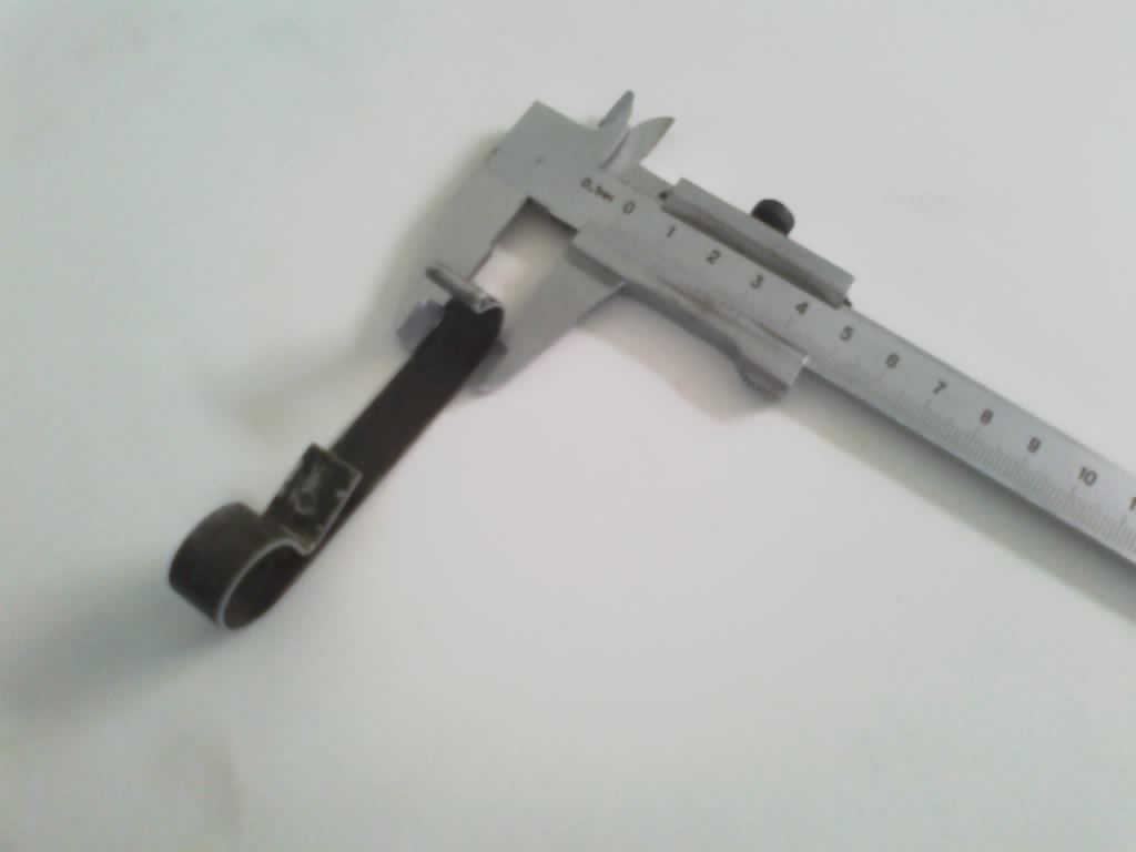

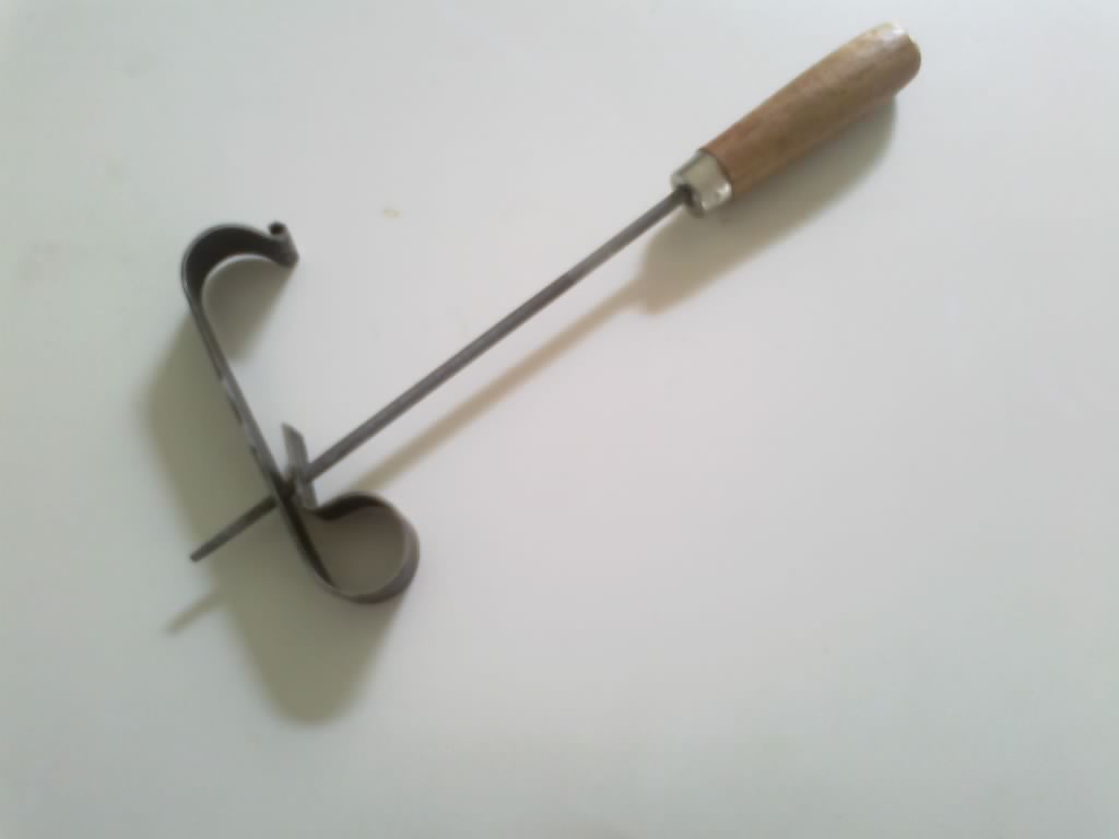

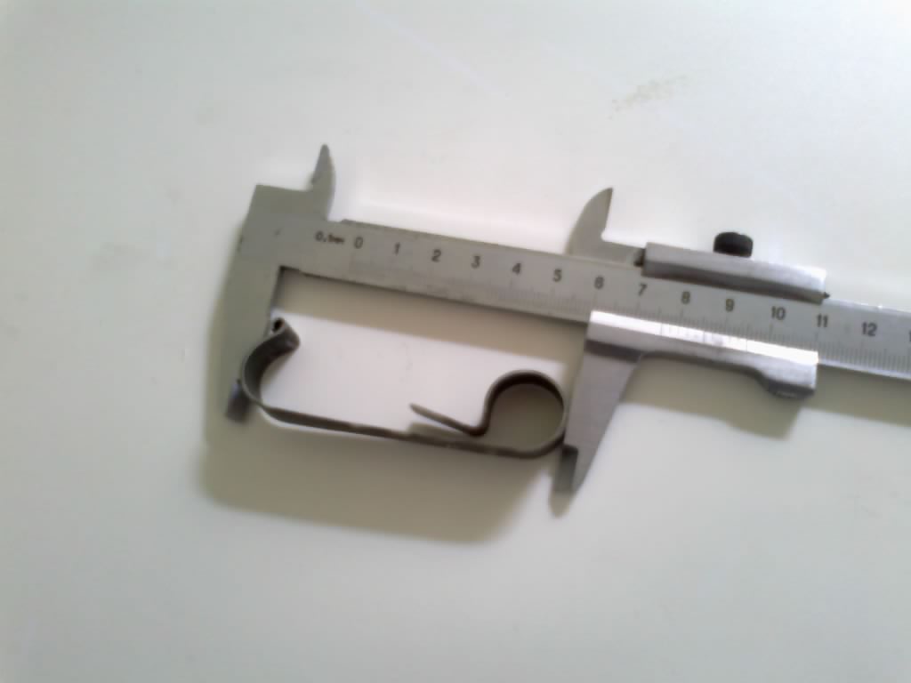

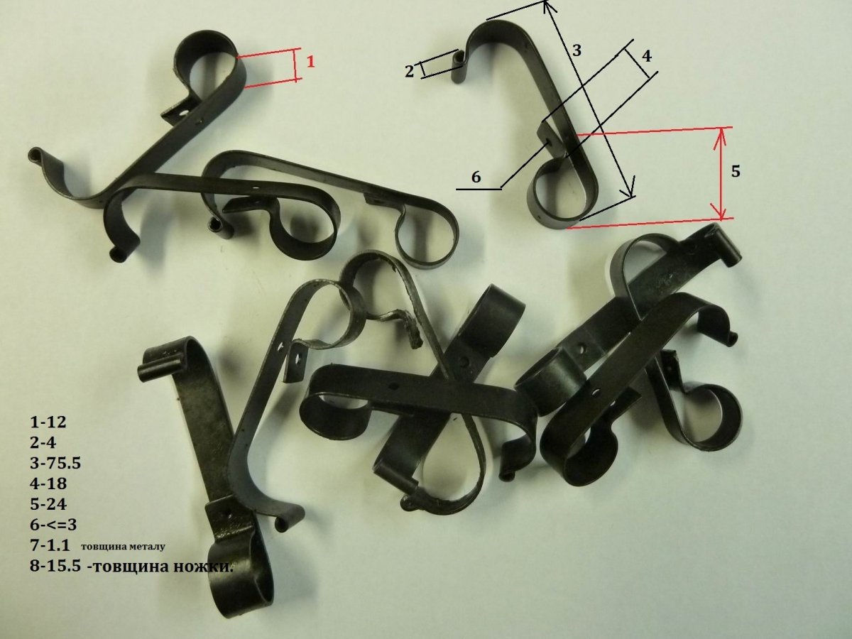

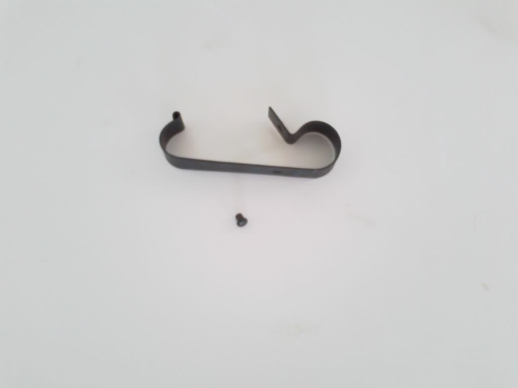

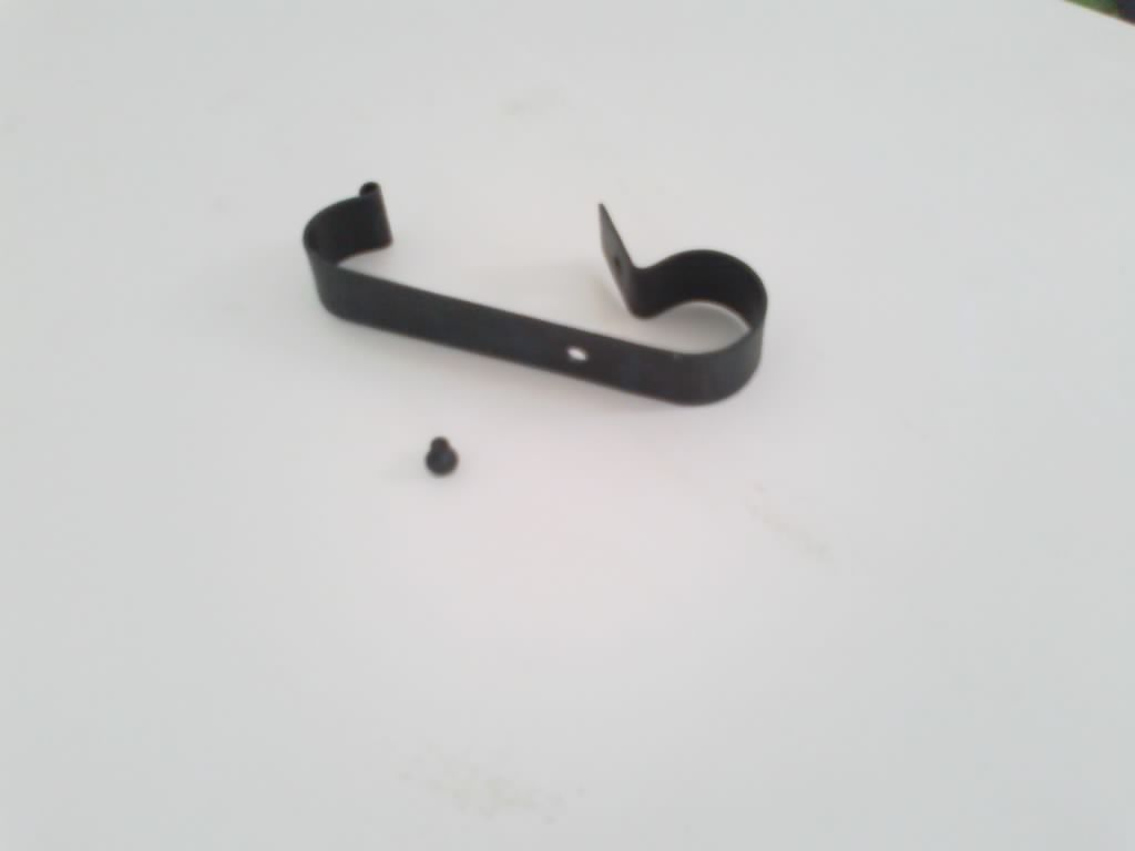

    Фиксатор сошек. На схеме фиксатора обратите внимание что размер указан в левом нижнем углу !!!. На детали только номер размера а не размер. (сам один рас ошибся, пришлось переделывать)
    Делал из хорошего сталистого листа, предварительно нагрел (не хотел гнуться в нужную форму).
    Заклёпка из гвоздя 3 мм, точил на дрели.
    Маленький загиб делал на электроде 2 мм.
    Кольцо для ножки гнул на водопроводной трубе 16мм.
    Отверстие под заклёпку должно быть чуть больше 3 мм, распилил чуть надфилем, где то на 3,2 мм.
    Нагрел и опустил в отработанное автомобильное масло.
    Перед закалкой кольцо под ножку чуть разогнул на половину, чтоб потом хорошо оделось на ножку. (не знал как поведёт себя после закалки металл).
    В последствии оказалось что металл хоть и пружный но поддаётся згибу и разгибу. Потом будет стянут заклёпкой и проблем не вижу.
    Останнє редагування: 23 вер 2015

    Фиксатор на бис.

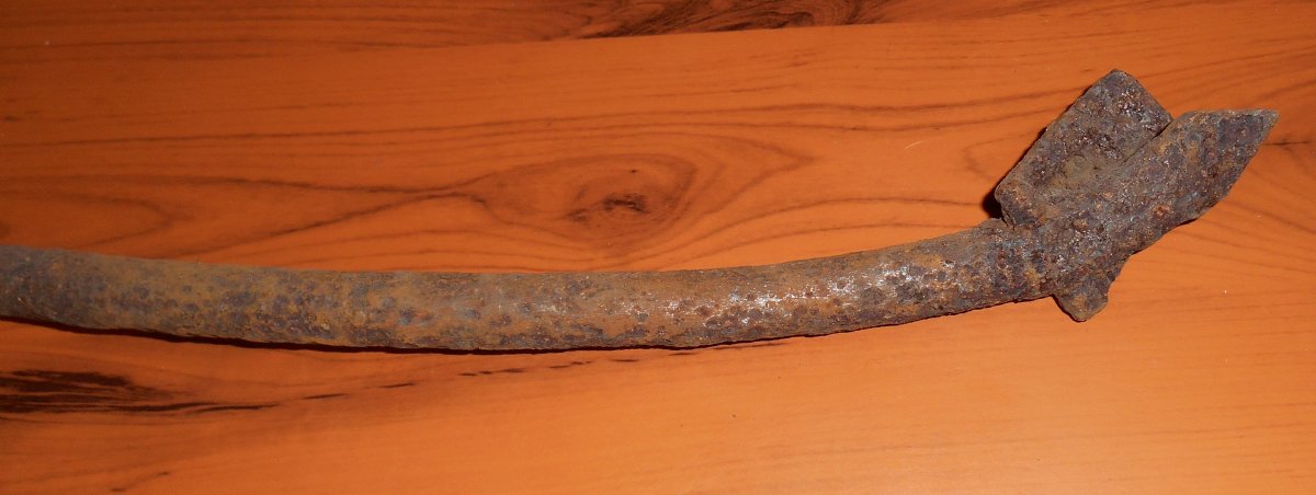

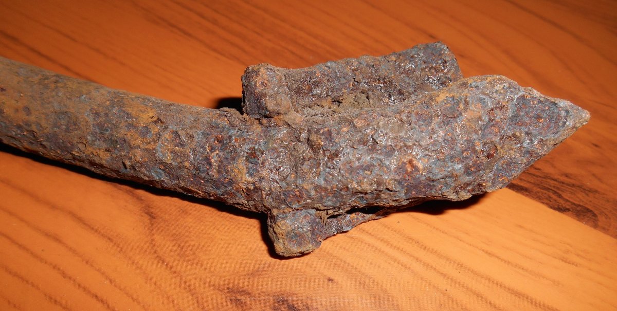

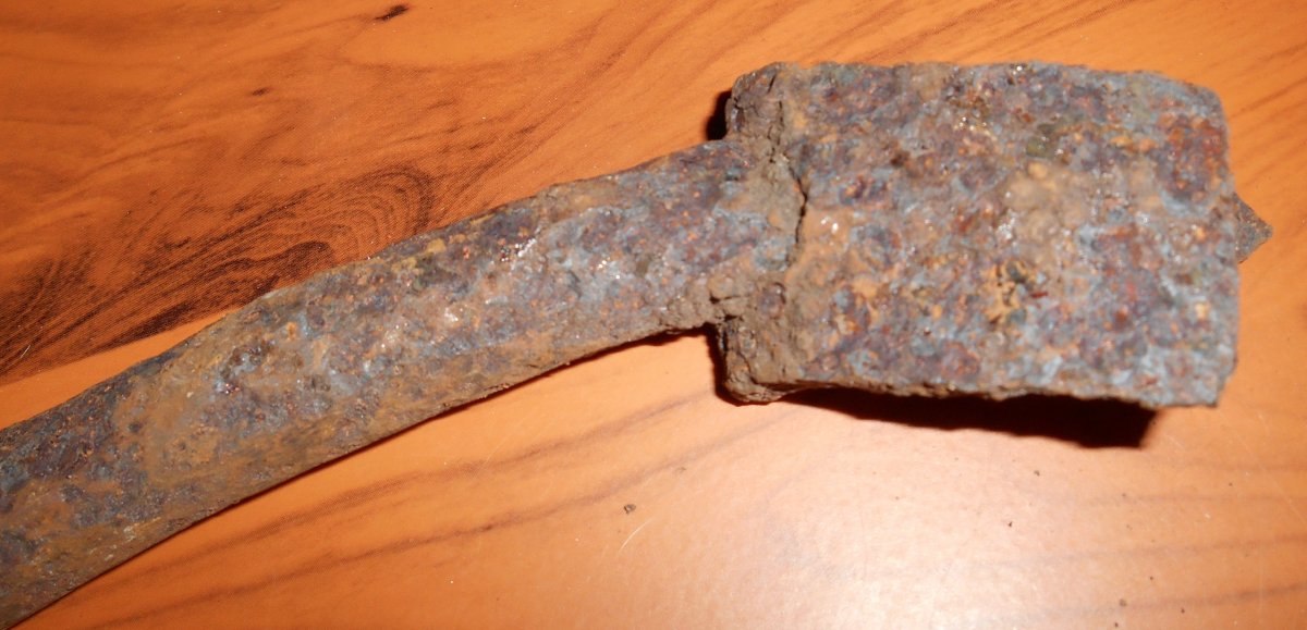

    Доброго времени суток,есть такой вот ошметок,но вряд ли он чем то поможет.
    С УВ.

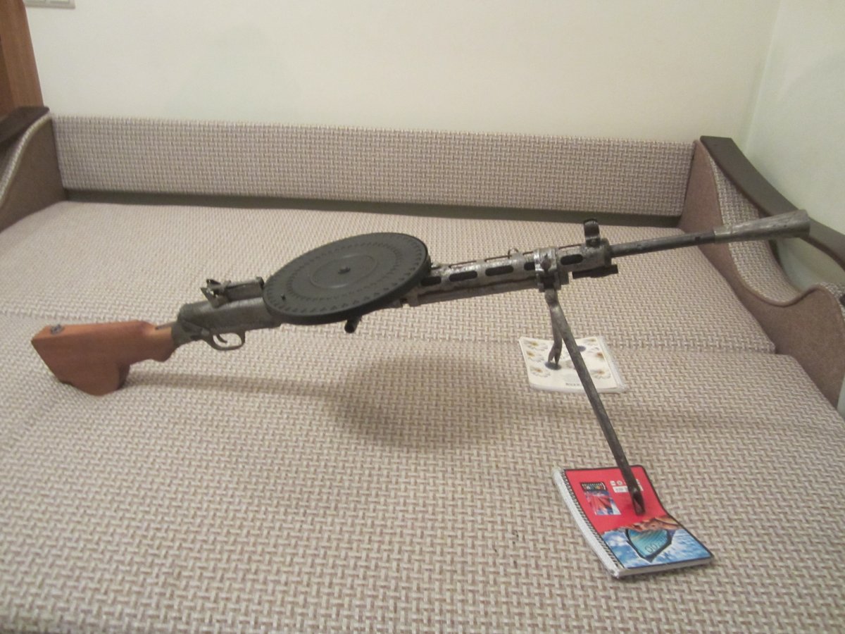

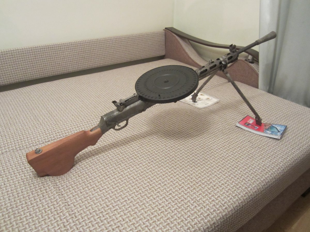

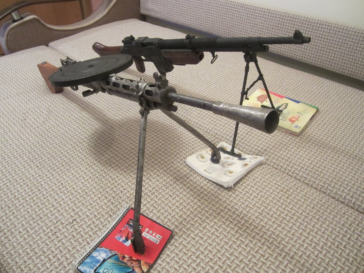

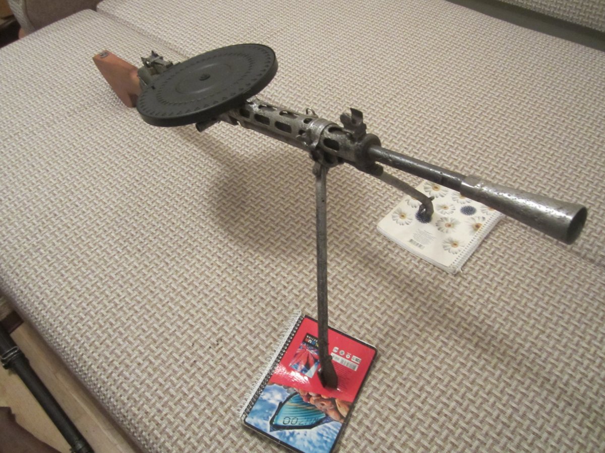

    ДП очищен от ржавчины и ждёт дальнейшего восстановления.
    Стрипа, rast gasser, Artyr та 11 іншим подобається це.

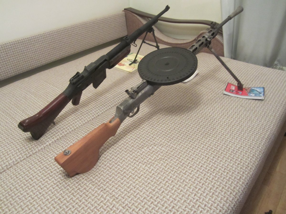

    По ДП малость осталась, но мечты по пулемётам сбываются. Для полной( коллекции) ещё двух не хватает. Не щитая двух МГ, которые уже на подходе.
