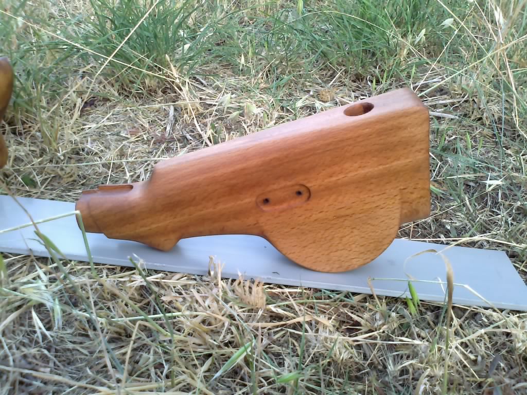

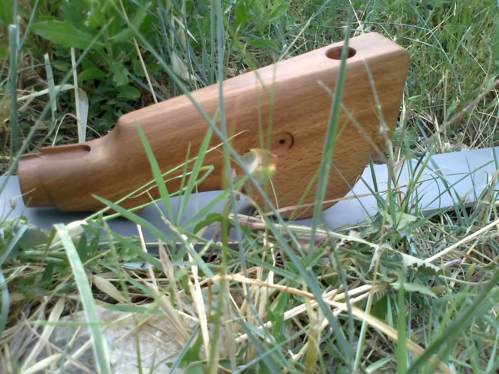

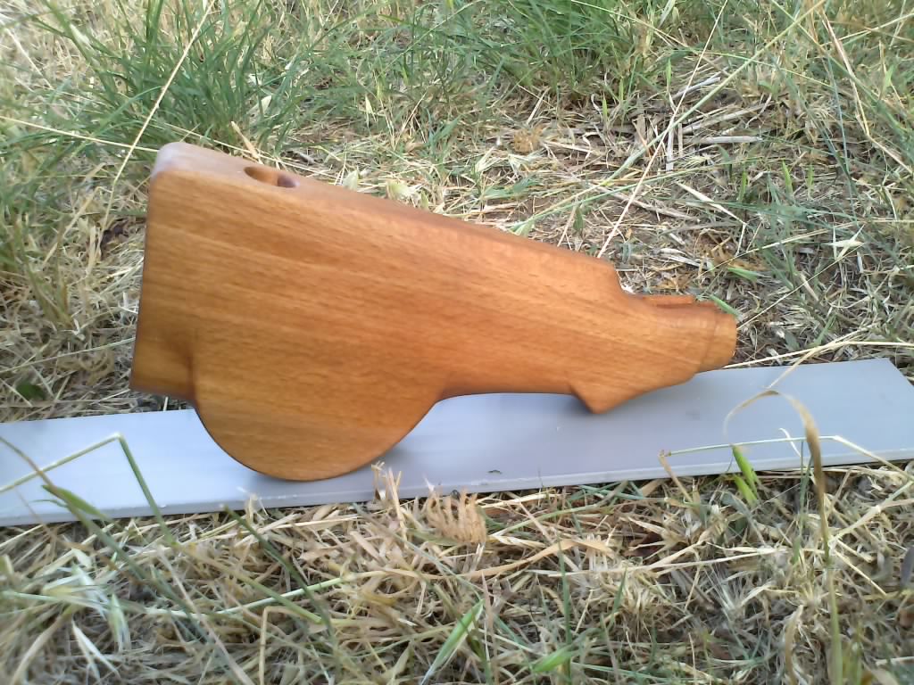

    Пропитал марганцовкой, не сильно, до такого состояния как я хотел учитывая что чуть потемнеет. Вчера не подумав пропитал маслом, сегодня деваться некуда грешу. Вот фото дальнейшей работы. Масло впитывается а я мажу каждый час. На фото масло чуть не высохло, через пол часа опять помажу.

    все правильно. потихоньку мажьте)))
    мне уже нравиться:smile_12:
    глянул свой приклад - а у меня грани более "слизаны"
    но вам уже поздно их слизывать. потом придется снова покрывать обработаные участки марганцовкой и маслом, и может быть неравномерный цвет

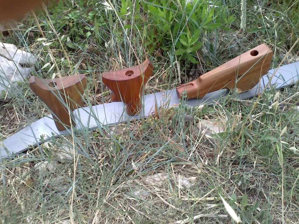

    Это какое то наказание, ещё сохнет. Днём выставляю на солнце, пусть шкварит. Цвет думаю окончательный, мне нравится (фото на улице прямо на месте сушки, вынужден маскировать в траве). Во пропитал, так пропитал !.

    если через пару дней масло все еще будет на поверхности - можете его смело вытирать тряпкой - больше не пропитается( хотя можете поиздеваться как я, и подержать над газовой конфоркой/горелкой)
    масло начинает кипеть и заходить в поры. но можно деревяху поджечь, нужно аккуратно))))
    а затем мешковиной или рукавицей строительной - натирать...

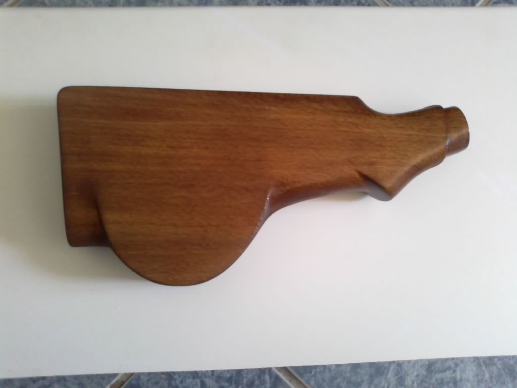

    Приклад уже почти сухой, на жаре стоит уже как третий день. Чтоб натереться пока не даёт, стаёт в месте трения матовый. Подожду ещё пару деньков.

    Практически сухой, на жаре липнет. Ещё пару деньков на жару всю компанию. По честному уже надоело ждать, собрать в кучу охота.
