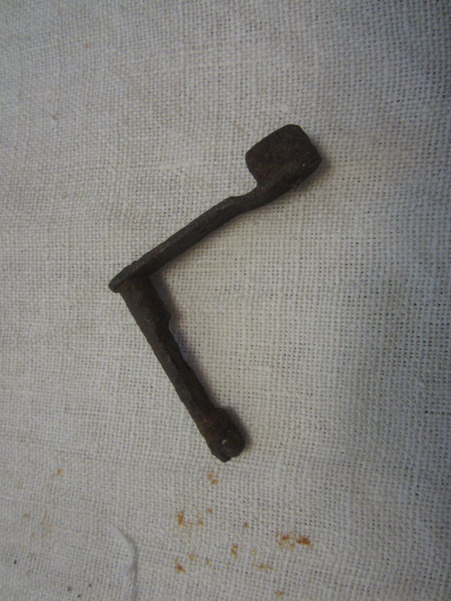

    663 , вибирайте, завтра зможу відправить. Той що не чищений, як на мене живіший. Крашений раніше в мене на схп стоя, держав нормально. Жду в ЛС координати для відправки(якщо ще актуально).

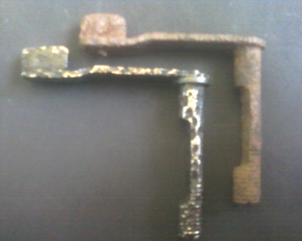

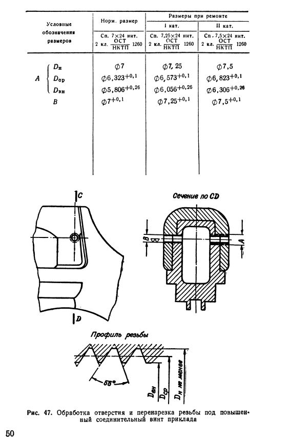

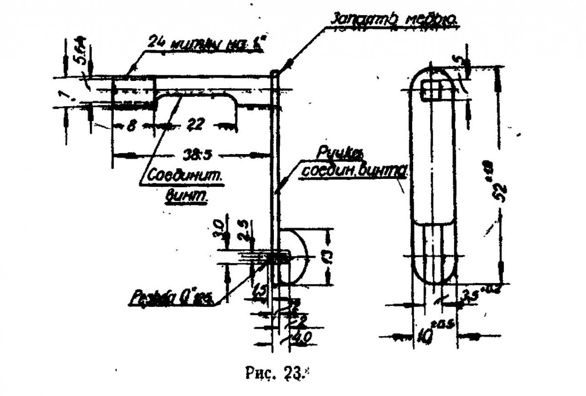

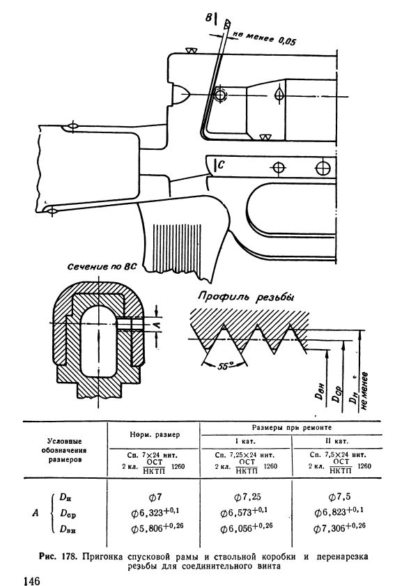

    Какая резьба на соединительном винте?
  16. StrelokPS
    StrelokPS Oberleutnant Клуб взаимопомощи
    19
    58
    3.973
    Резьба Витворта. 55 градусов угол профиля. 7х24 нитки на дюйм
    SEMYNEAGLE, businassman, tankis та 2 іншим подобається це.
  17. Роман75
    Роман75 Stabsgefreiter
    350
    Благодарю.

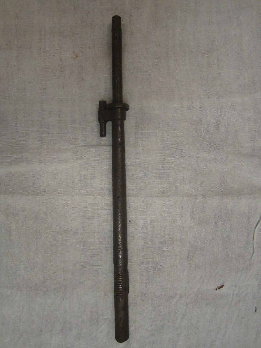

    По поводу комплектации. Ещё частей доехало. спасибо форумчанам. На жаль работа пока на месте, жду вдохновения и отпуска. В этом есть и свои плюсы, соберу все недостающиеся части и в один присест всё слеплю.

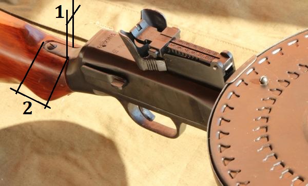

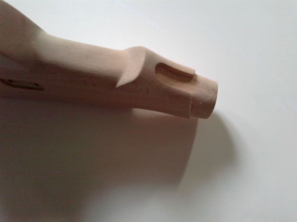

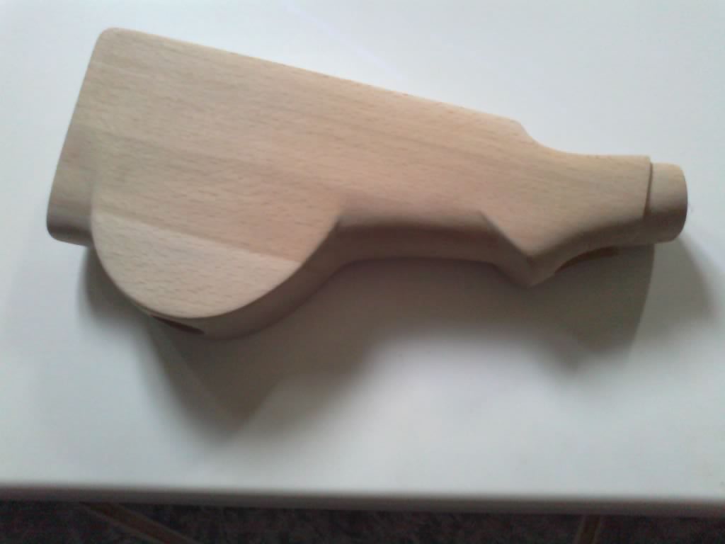

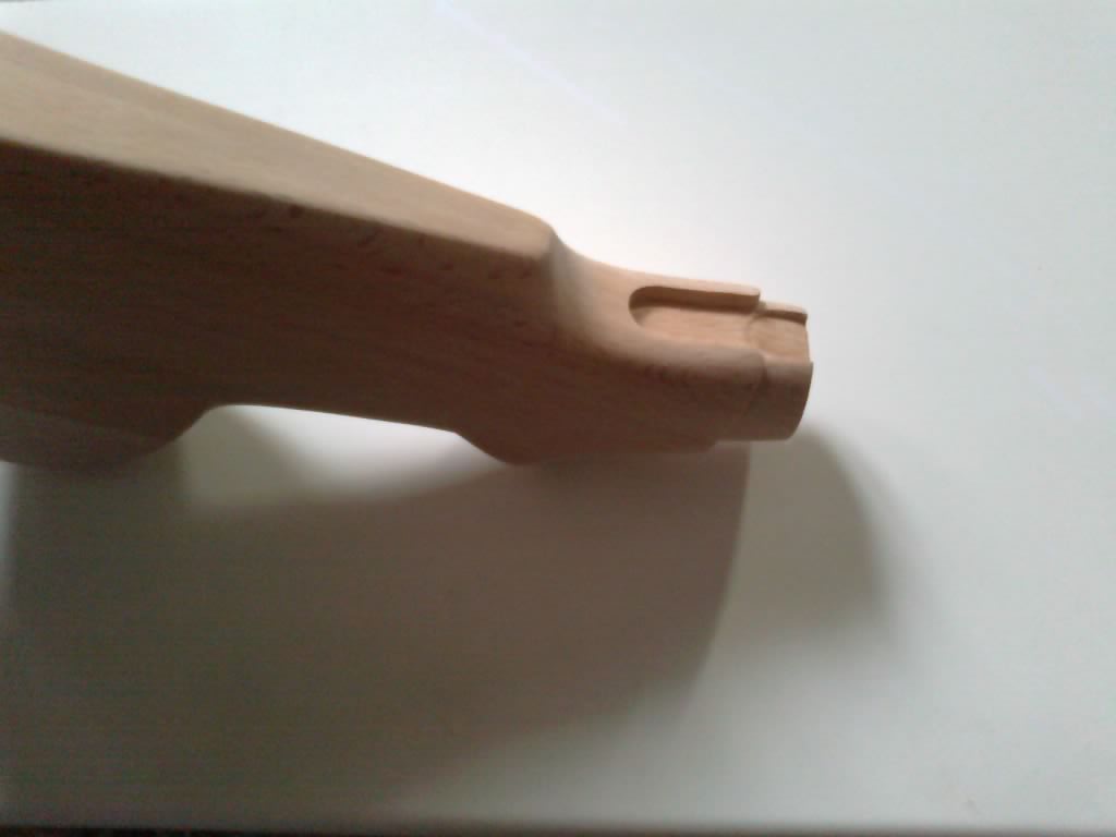

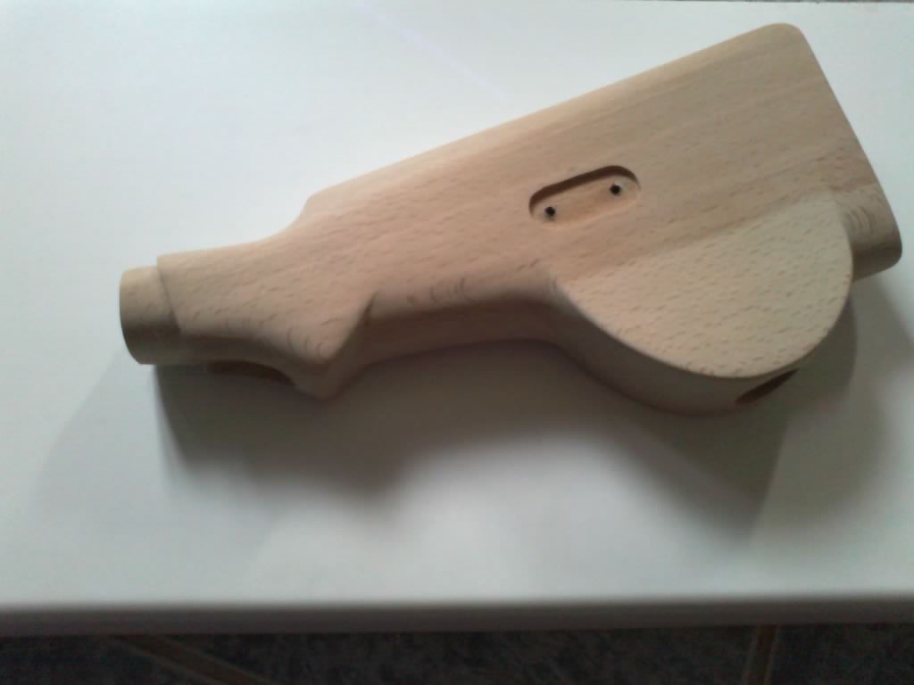

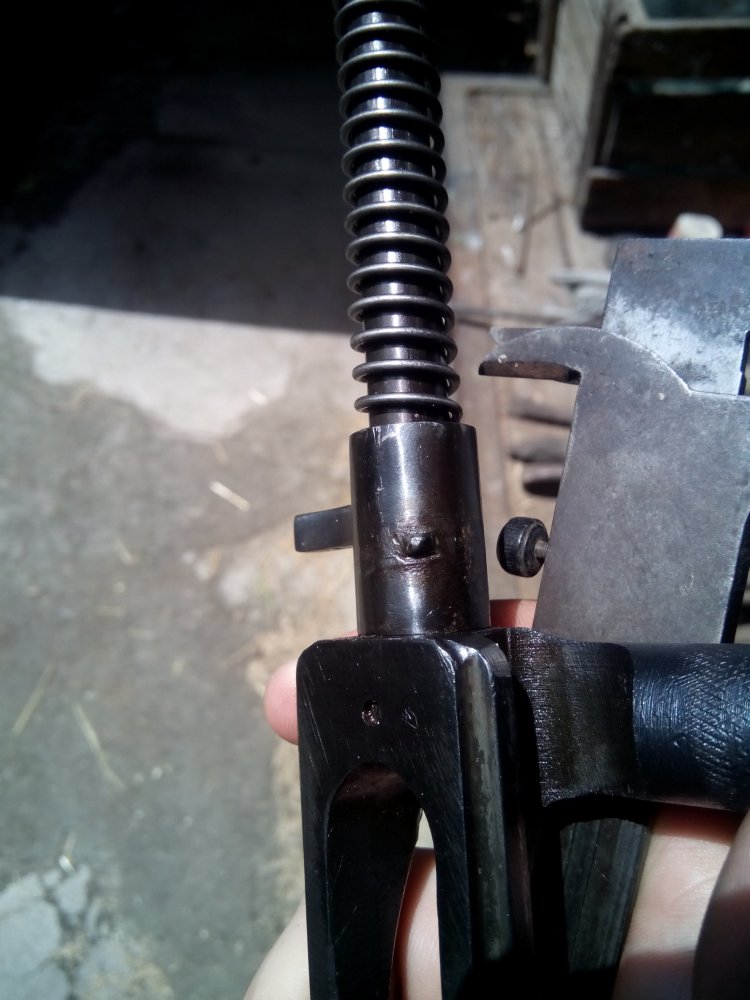

    Для продолжения работы над прикладом нужны вот такие размеры (к сожалению не могу снять размер с своего железа, не дома).
    Стрипа подобається це.
  21. StrelokPS
    19
    58
    3.973
    Учтите что на разных пулеметах размеры могут существенно отличаться.
    На моем так:
    1 - 15мм
    2 - 35мм
    3 - 15мм
    4 - 30мм
    Стрипа, RIHARD 77, tankis та ще 1-му подобається це.

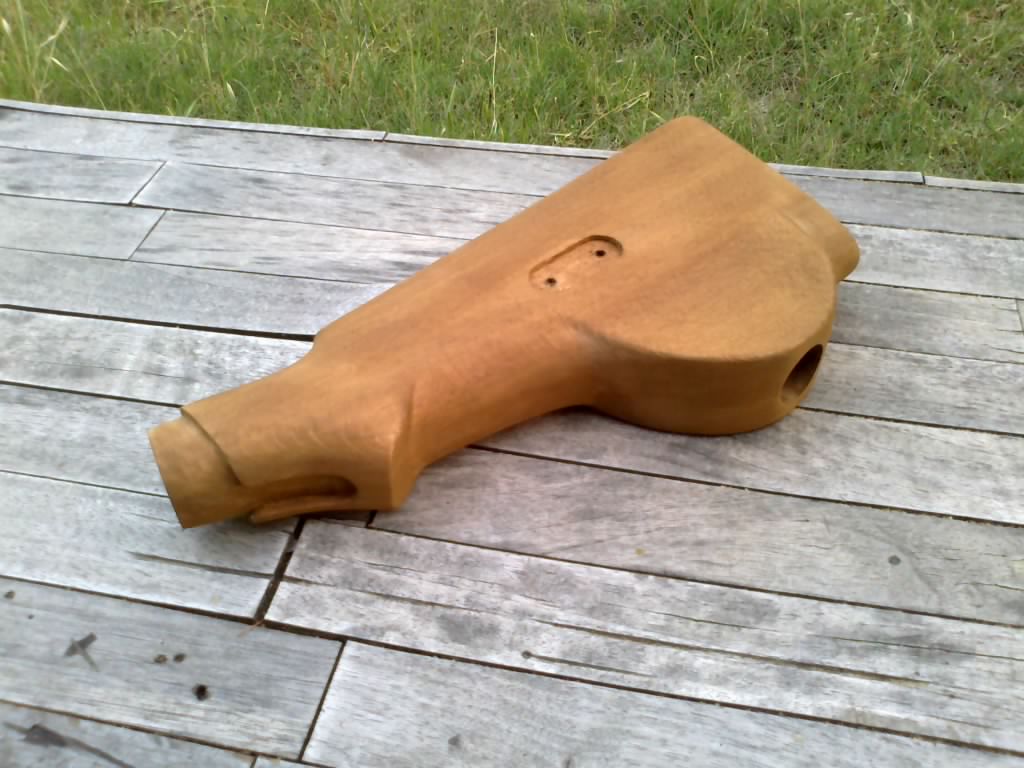

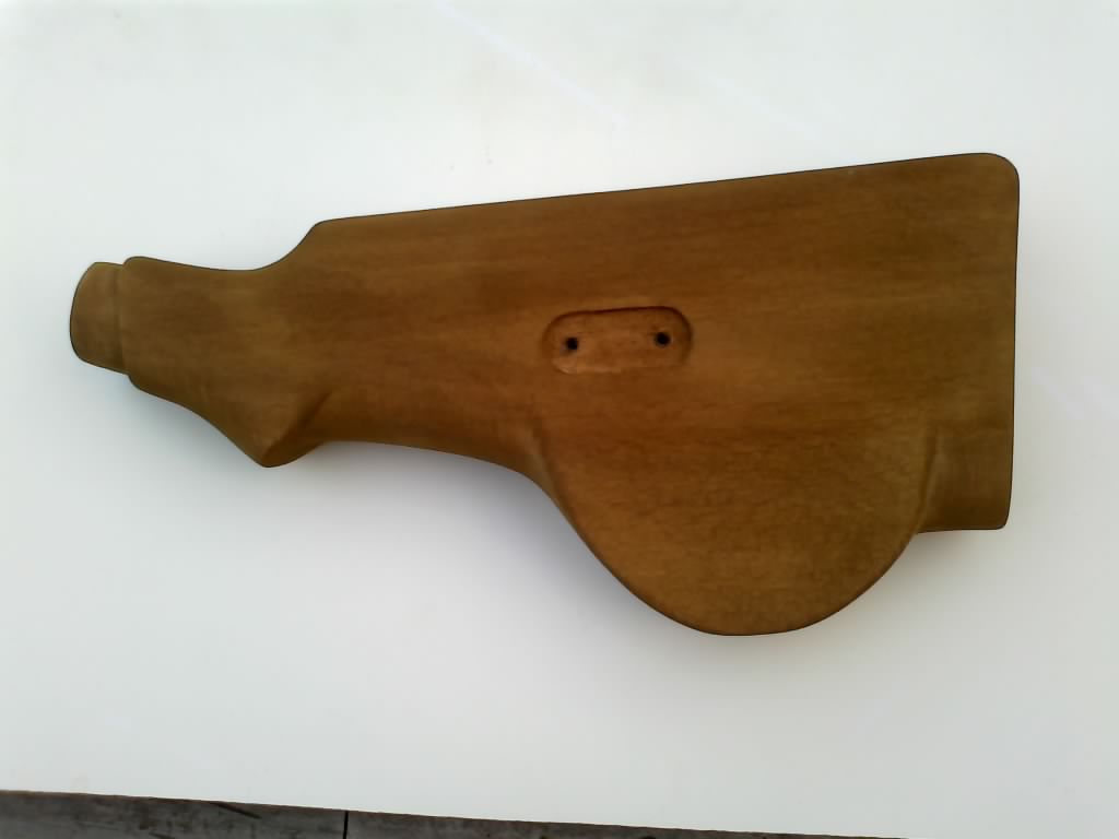

    Вырезал пазы для крепления. Зачистил всё финишно. Пропитал марганцовкой подождал пока высохнет.
    Пропитал приклад, Мазал до тех пор пока не перестало впитывать дерево. Оставил на улице пусть сохнет. Результат постараюсь выложить завтра утром.
    Butterfinger, Otto 663, evgen84 та 8 іншим подобається це.

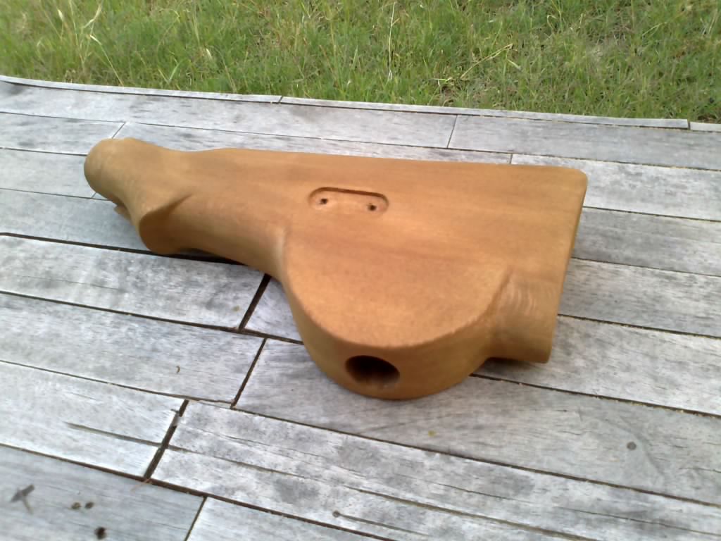

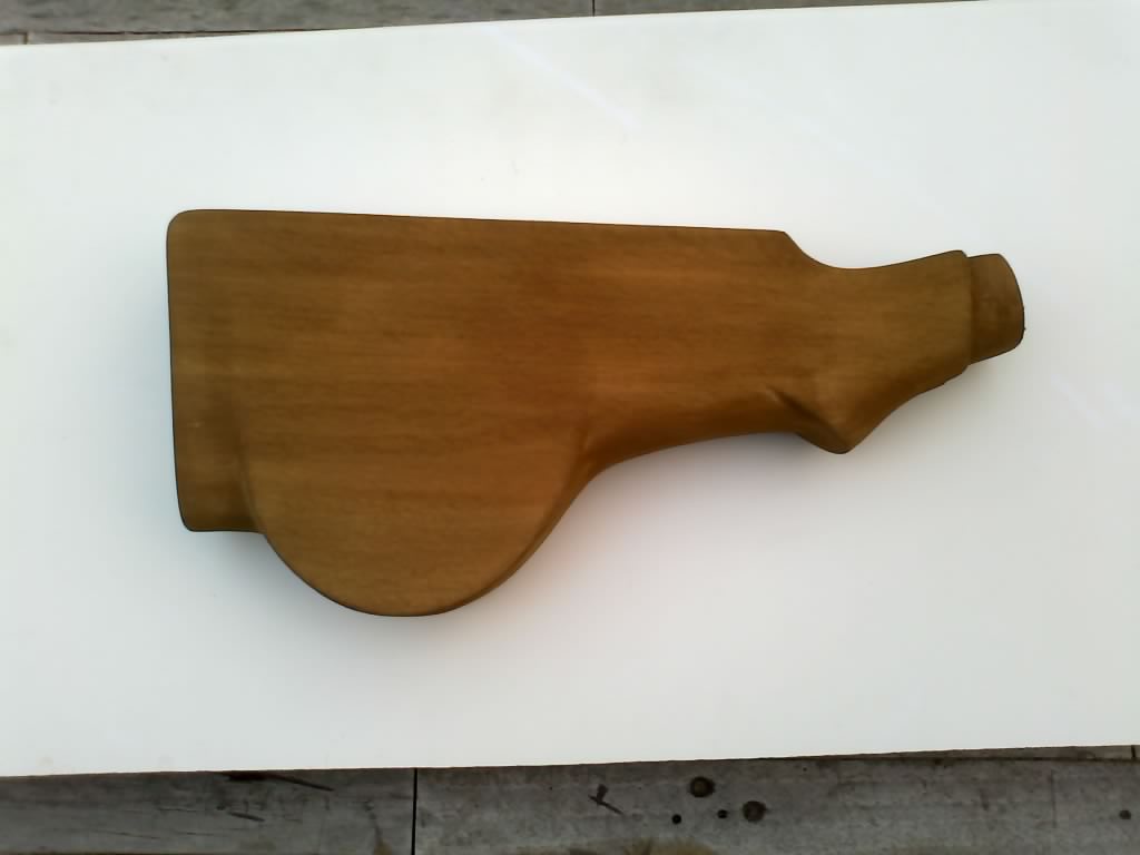

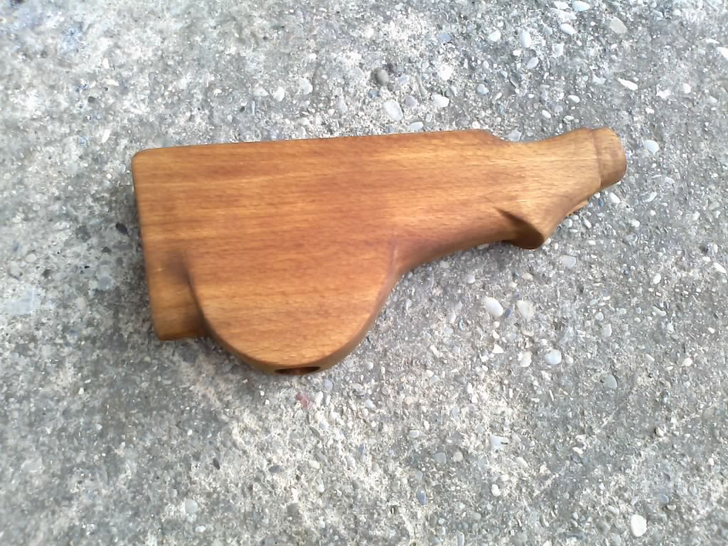

    На утро от моей пропитки не осталось практически и следу. Впиталось не смотря на изобильное покрытие. (на фото получилось чуть светлее чем в реальности)
    Butterfinger, Стрипа, Otto 663 та 4 іншим подобається це.

    якщо пропитували марганцовкою, то цього і треба було очікувати.колись з к38 здер лак та пробував темнити.спочатку супер, з часом зовсім світле.купіть дві різні морілки спиртові9для свого я брав горіх і ще якусь, і методом проби змішував, поки не підібрав потрібний колір.потім завощив.
  25. StrelokPS
    19
    58
    3.973
    я немного не понял. Вы пропитали только раствором марганцовки? или уже маслом(олифой)? если уже маслом - то наносите еще слои. пока не перестанет впитывать, а потом сушиться.
    Ще раз я почую від тебе слово "морілка" я приїду в Київ, і тобі буде зле:mad::D
    Не вчи людей поганому....
    Є спеціальні документи, в яких описана процедура "отделки ложе". і не треба вигадувати велосипед....
