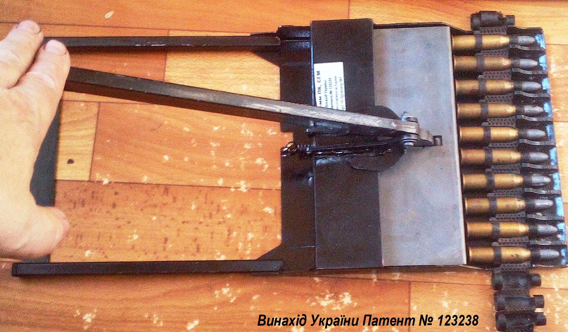

    Снаряжатели лент простой конструкции, без тяжелых и сложных механизмов

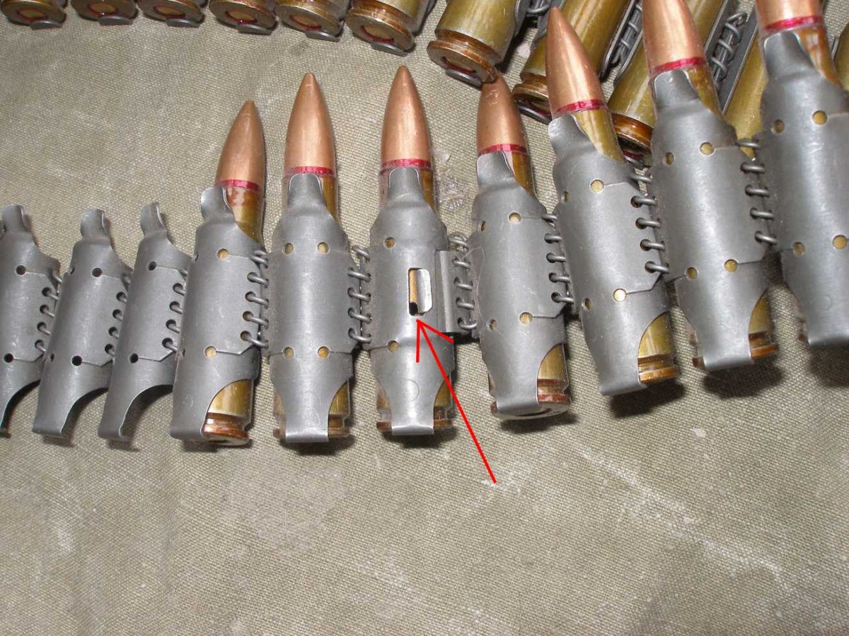

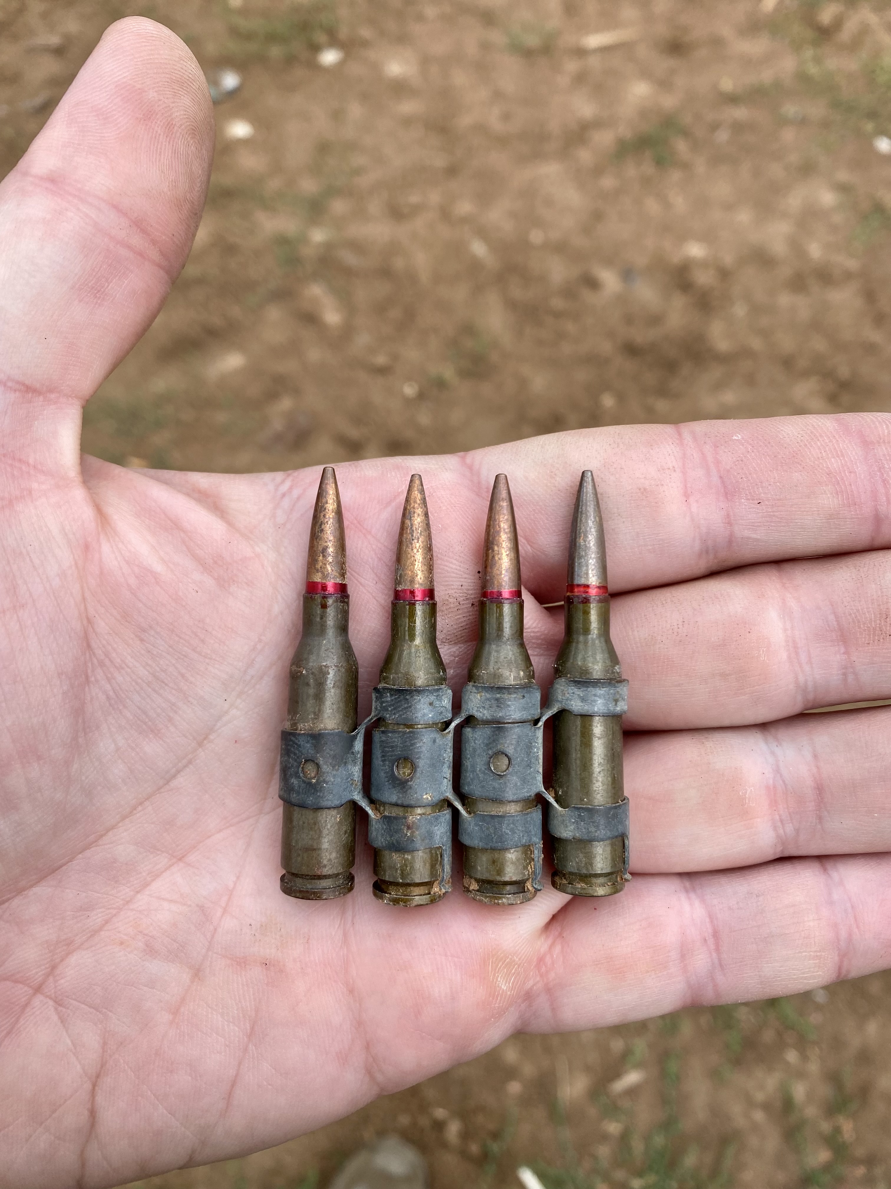

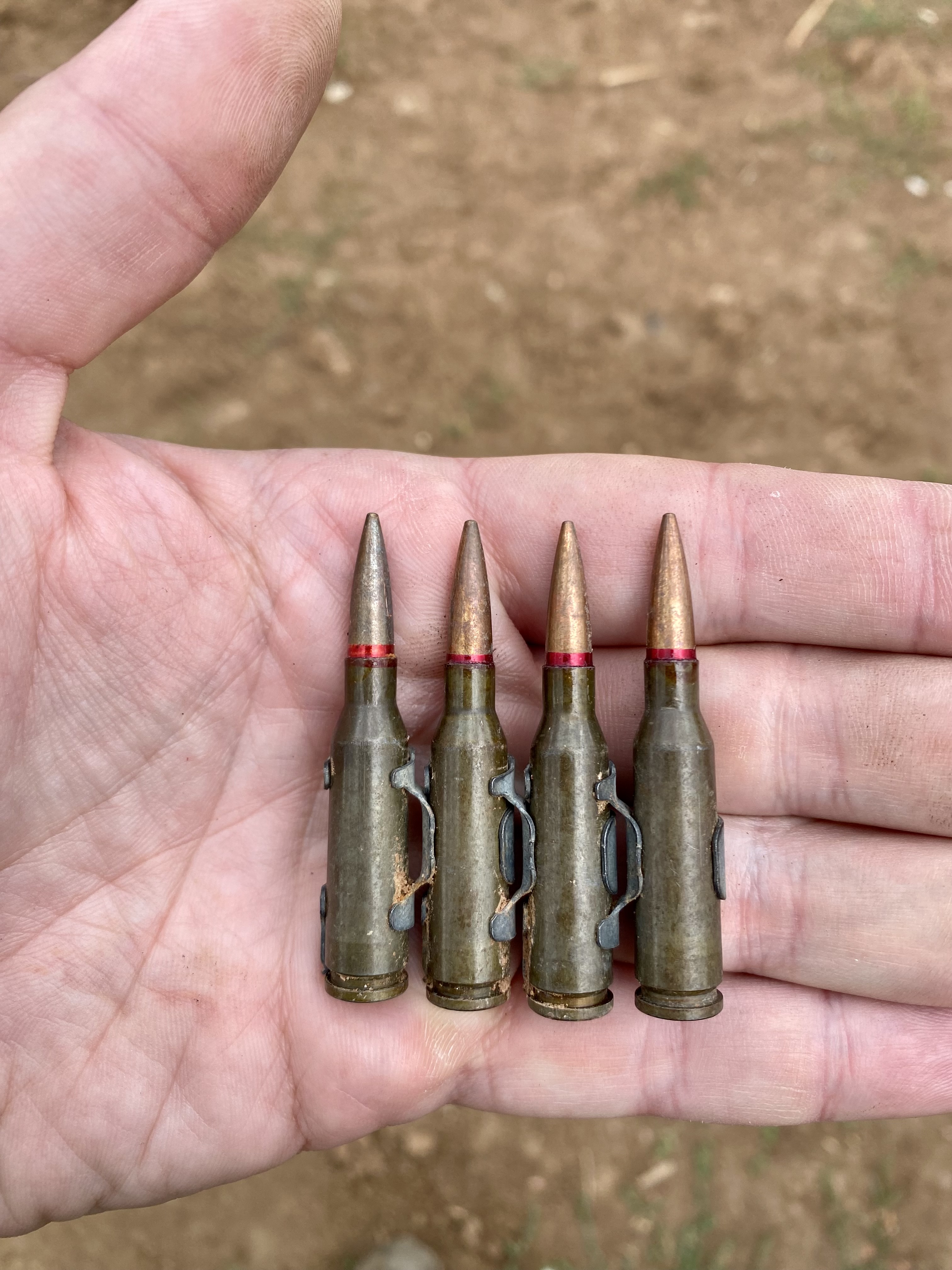

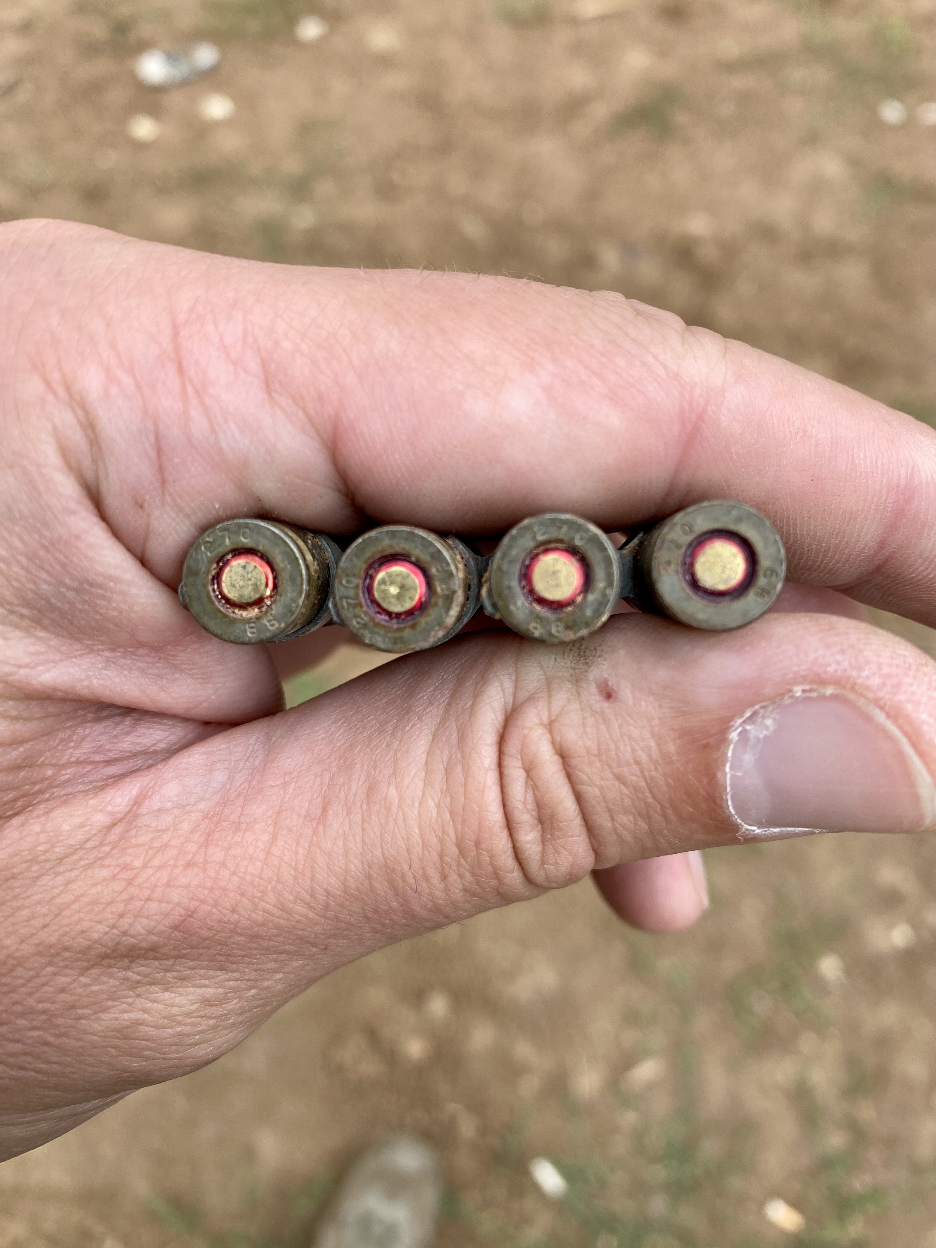

    що скаже шановна спільнота. Оригінальна лента з 5.45, чи чийсь самопал?
    Олег Грабовский подобається це.
  5. Unnamed Player
    Unnamed Player General-major
    34
    55
    8.746
    Стрічка М27 до зброї під 5.56 НАТО, в яку хтось напхав 5.45
    Zoroo, Лера ОУН-УПА, A10A та 5 іншим подобається це.
  6. Mechanik
    Mechanik Oberleutnant
    153
    247
    2.017
    Стрічка оригінальна , як і набої, але є нюанс- стрічка натівська набої срср

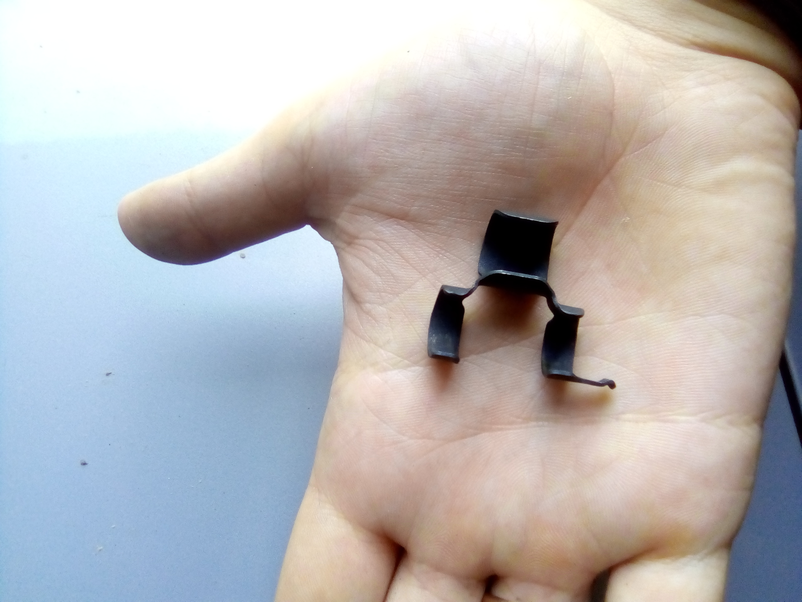

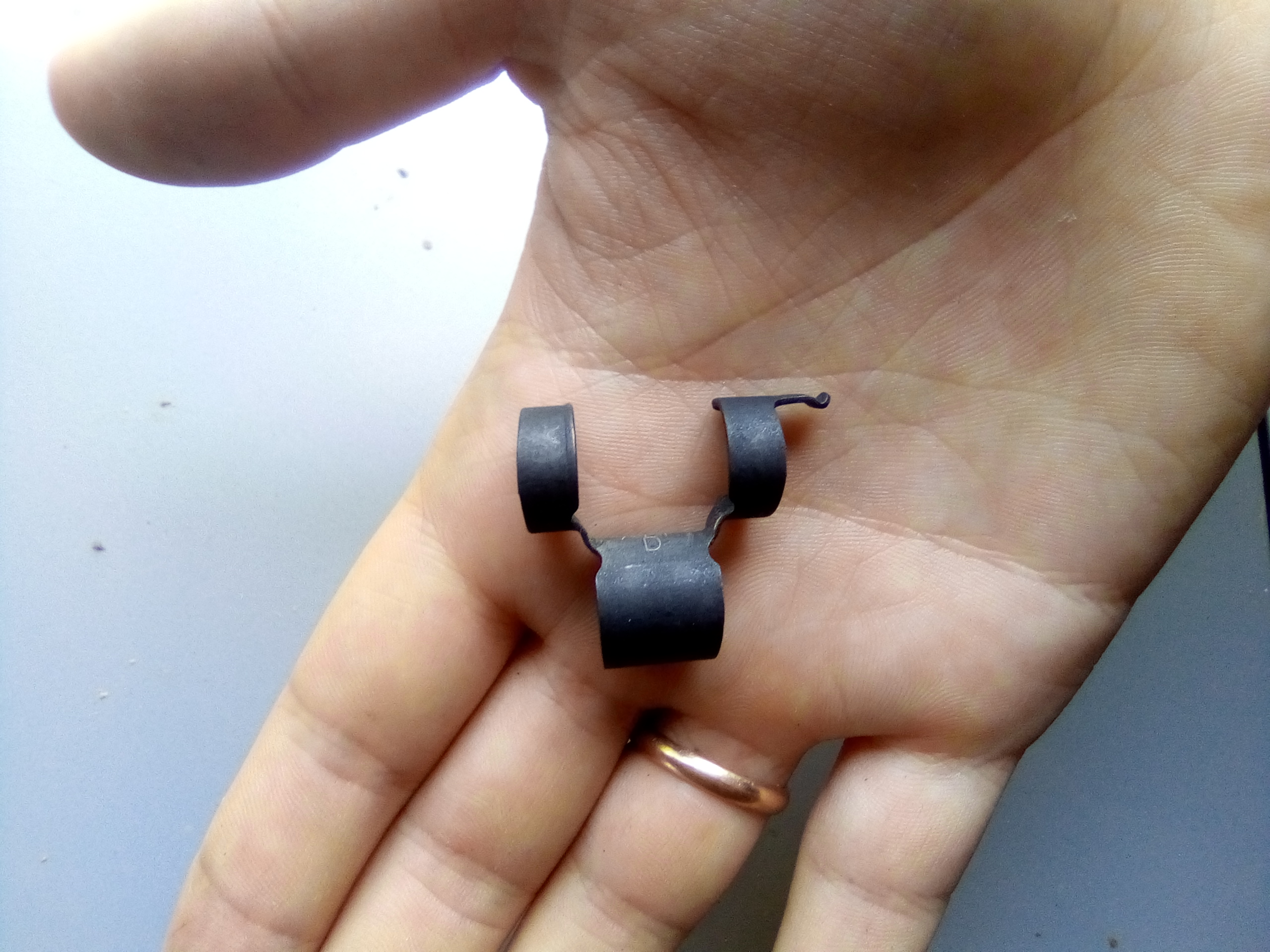

    Доброго дня,прошу допомоги по кулеменій стрічці , клеймо сфоткав .
    yuriy762 та Олег Грабовский подобається це.
  8. yuriy762
    yuriy762 Obergefreiter
    108
    194
    66
    Харьков
    Николаю Кашубе
    На среднем снимке маркировка М13 - НАТОвская лента под их 7,62

  9. Николай Кашуба
    Николай Кашуба Oberfeldwebel
    547
    Спасибо,а не подскажите, что их "кушало" (какое оружие)?

  11. Николай Кашуба
    547
    Понял, спасибо всем ответившим

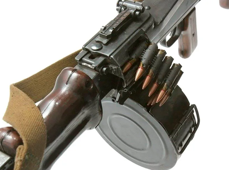

    Джентльмени, підкажіть, будь-ласка, на якому з фото правильно споряджена набоями стрічка до РПД-44.
    Загиб нижньої частини звена повинен входити в проточку Фото 1 чи повинен прикривати донце набоя фото 2?
    Дякую всім відповівшим. :beer:
    Otryta подобається це.
  15. A10A
    A10A General-leutnant
    23.231
    Київ, Україна

    Дякую, камраде, бачив я цей малюнок, але маю сумнів в його правильності... Хотілось би почути відповідь того, хто споряджав стрічки і стріляв з РПД-44. Є тут такі?

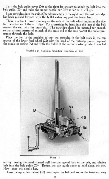

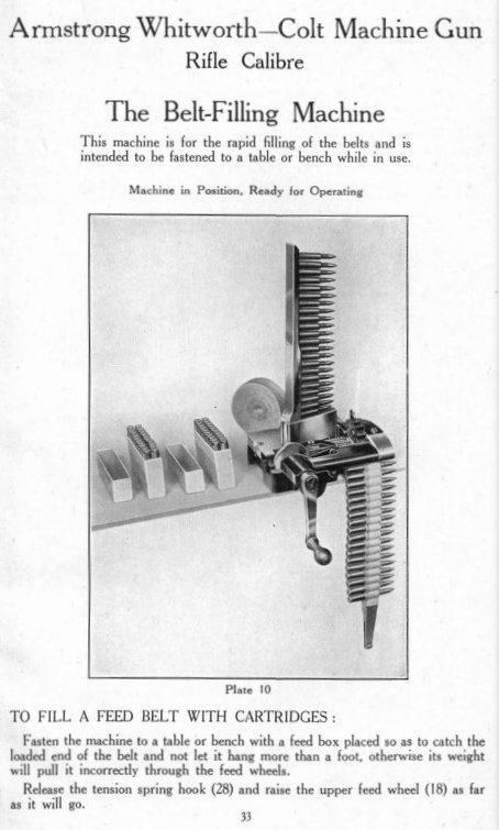

  19. A10A
    23.231
    Київ, Україна

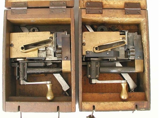

    ...ну, шо Вам сказать - у "Кольт-Браунинг" Мод.1895 (потэйто-диггер) была похожая машинка, потОм она плАвно перекочевала к Браунингам М1917 и М.1919...
    (М1917 и есть - пулемёт "Armstrong Whitworth-Colt Automatic Machine Gun" ?? - титул мануала - фото 2.)
    :smile_8:
    З.Ы. ...кто-то выставлЯл здесь, на Райберте, латунную крышку с надписью про "патент Браунинга, а производство Кольта".
    Американские знатоки утверждАют, что "с надписью" - "потэйто-диггер Мод.1895" (слева)
    без надписи на том месте - для Браунинга 1917 (справа)...
    :rolleyes:

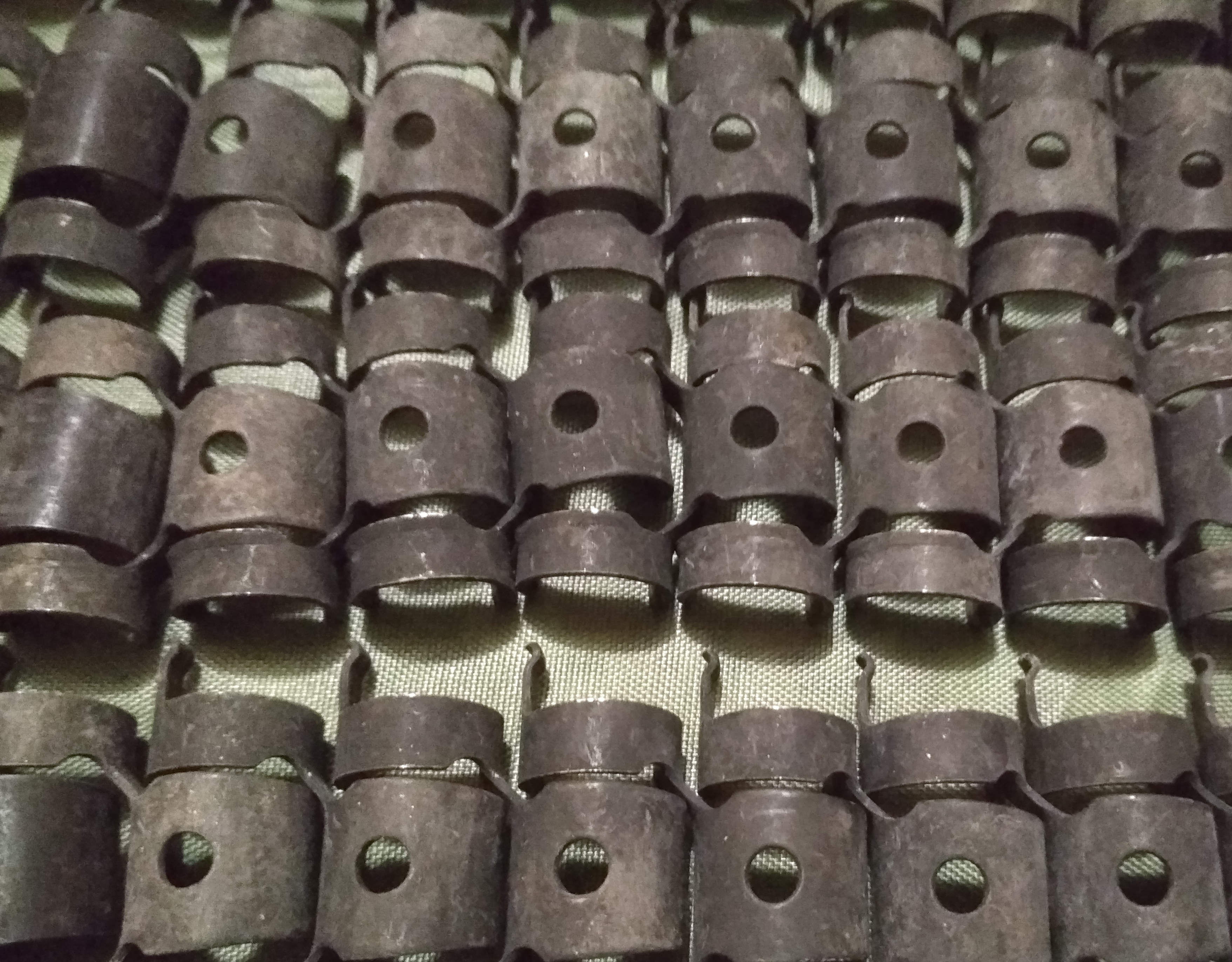

  20. Николай Кашуба
    547

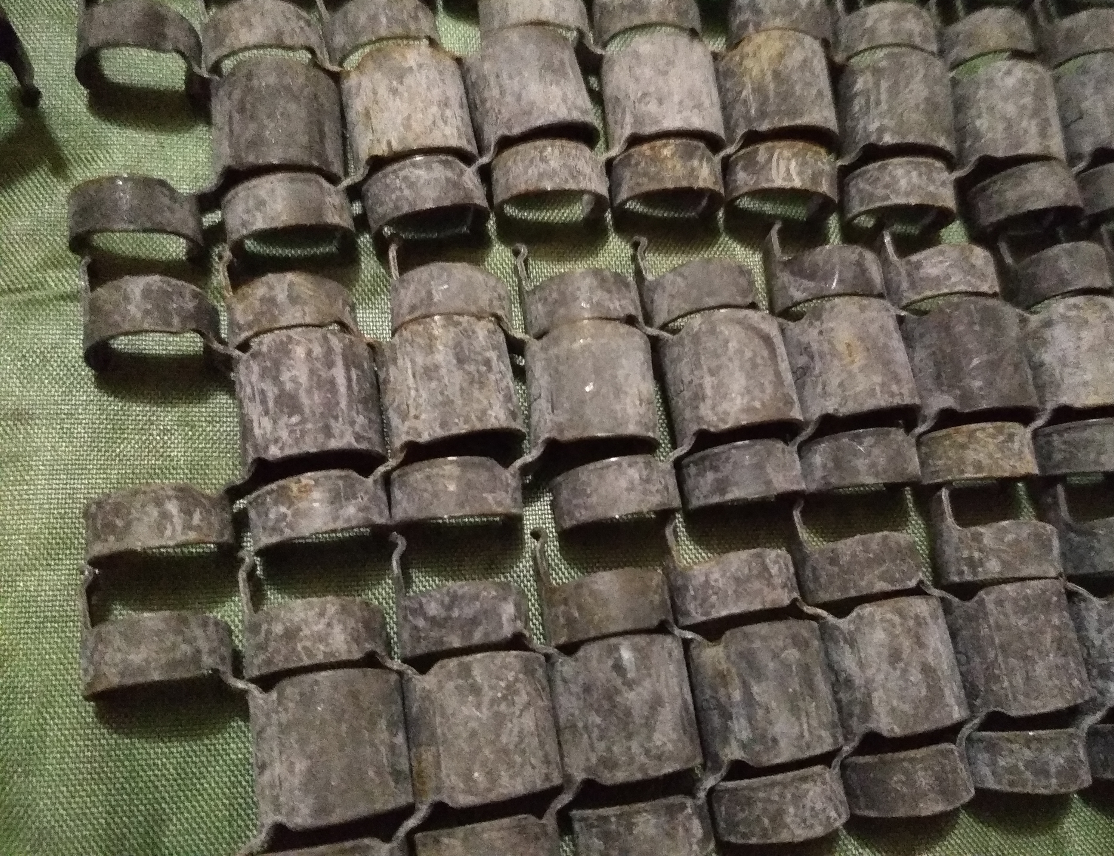

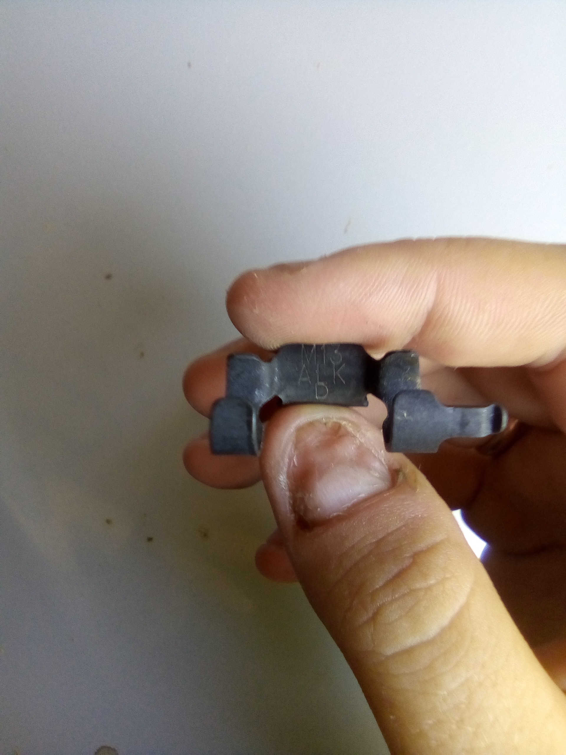

    Доброго часу, шановні камради,таке питання, хто знає чому на кулеметній стрічці М13 на одному типу є боковий отвір на звені,а на іншому немає,чим це викликано?
  21. Николай Кашуба
    547
    Фото з мережі, для прикладу (для ясності питання)
  22. yuriy762
    108
    194
    66
    Харьков
    Отверстия, скорее всего, технологические. Звенья производят многие заводы, от США до Турции, у каждого завода свое оборудование. Для какой-то операции, возможно, надо зафиксировать.
    Экономия в весе - 0,1 г. При поставке 1 миллиона (бригаде при прорыве обороны - на день боя) - 100 кг. Может и так, но тогда обязали бы пробивать всех производителей.
    В звеньях кал. 5,56 и .50 отверстий нет
    Останнє редагування: 19 лис 2023
    Николай Кашуба подобається це.
  23. Николай Кашуба
    547
    О как спасибо, действительно как-то я о экономии не подумал.
    Спасибо за ответ.
  24. yuriy762
    108
    194
    66
    Харьков
    Попалось на глаза звено 5,56 (M27)- оказалось, что там тоже отверстие есть диаметром 2,54
  25. AK-725
    AK-725 Stabsfeldwebel
    1.857
    В зарубежных источниках пишут, что отверстия в звеньях М13 - для снижения веса, однако в пулеметах "Миниган" использование звеньев с отверстиями приводило к увеличению числа задержек при стрельбе.
