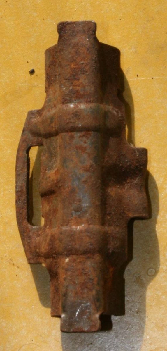

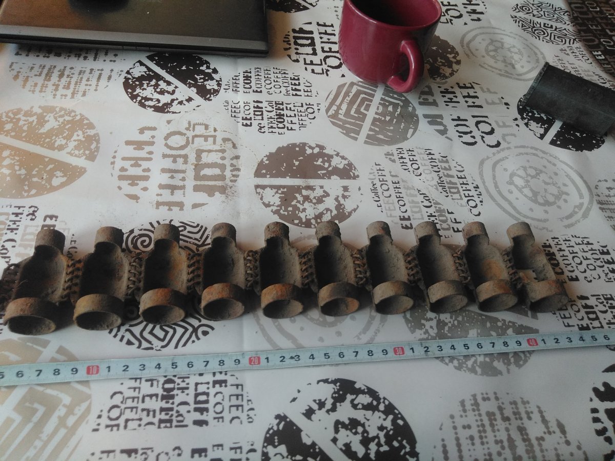

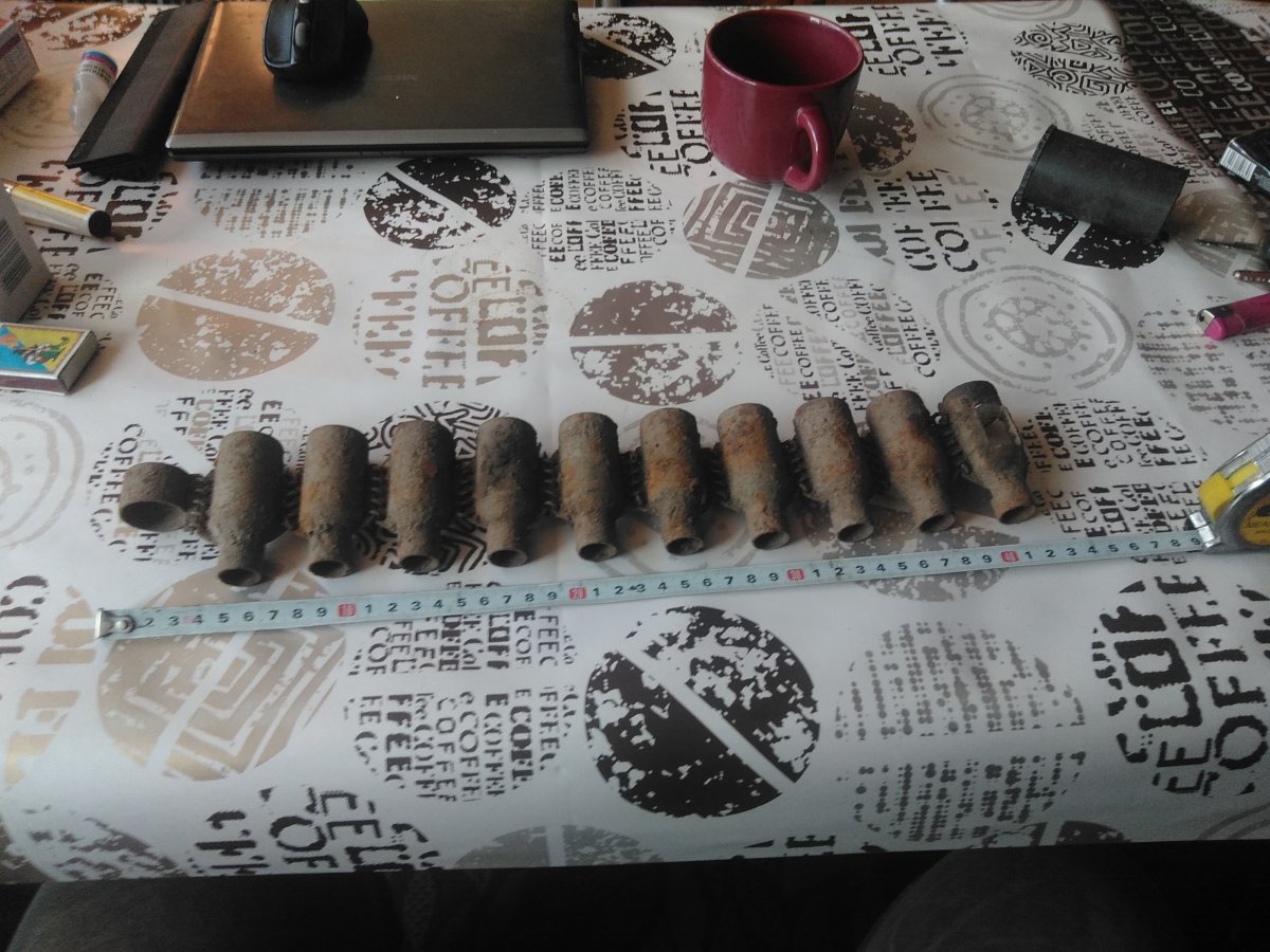

    IMG_20211015_170424.jpg IMG_20211015_165652.jpg Всех с праздником.Вот сегодня копнул.может имеете что сказать?

    И Вас, с праздником ! Копнул на полигоне ? Лента от ПК (ПКС,ПКТ,) - З повагою.-

    Нет,на позициях ПМВ .Недалеко химбат стояло,видно резвился

    Скоріш до КПВТ, якщо я правильно розмір бачу, для ПК/ПКМ вона завелика, у КПВТ ланка на 10 набоїв, а до ПК/ПКМ 25 набоїв.

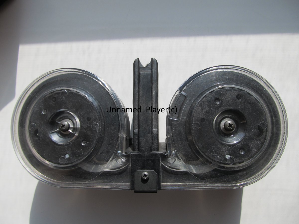

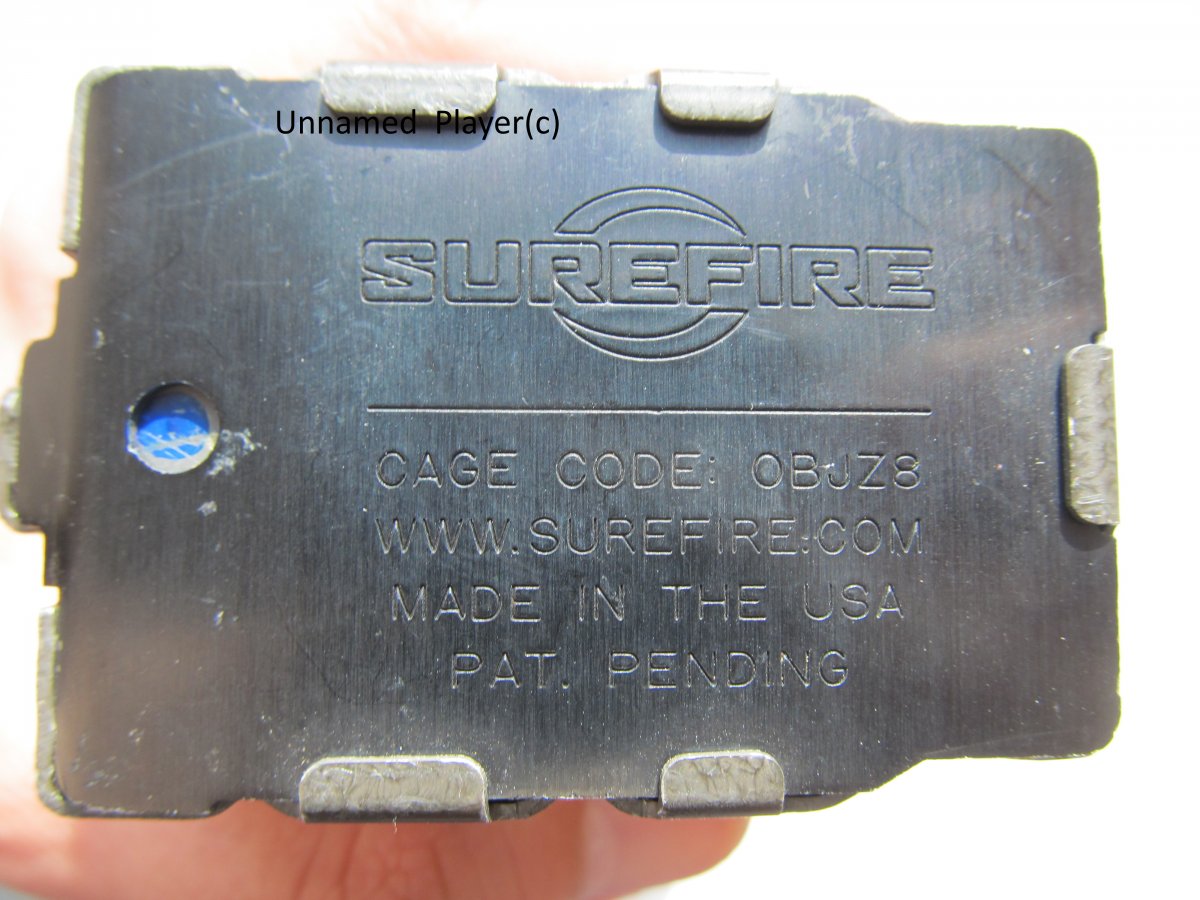

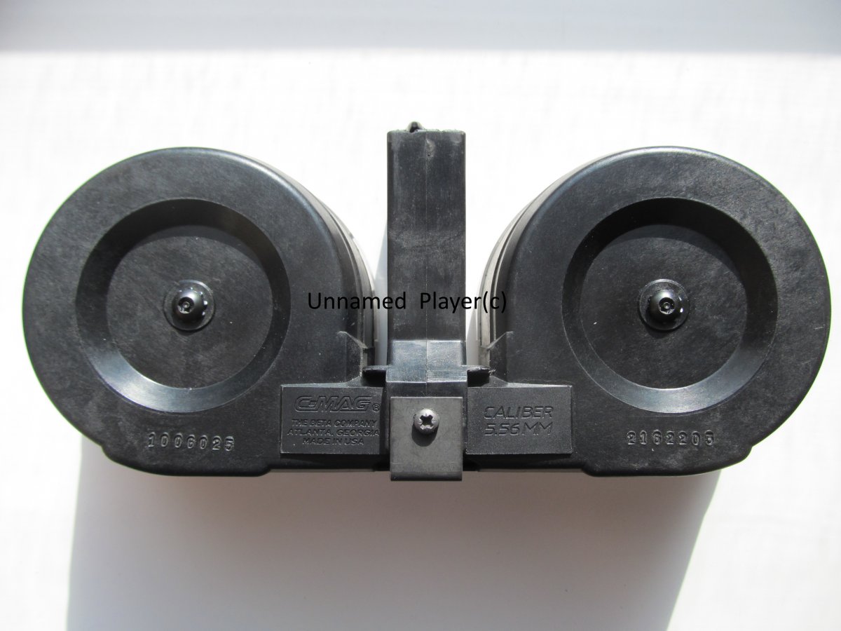

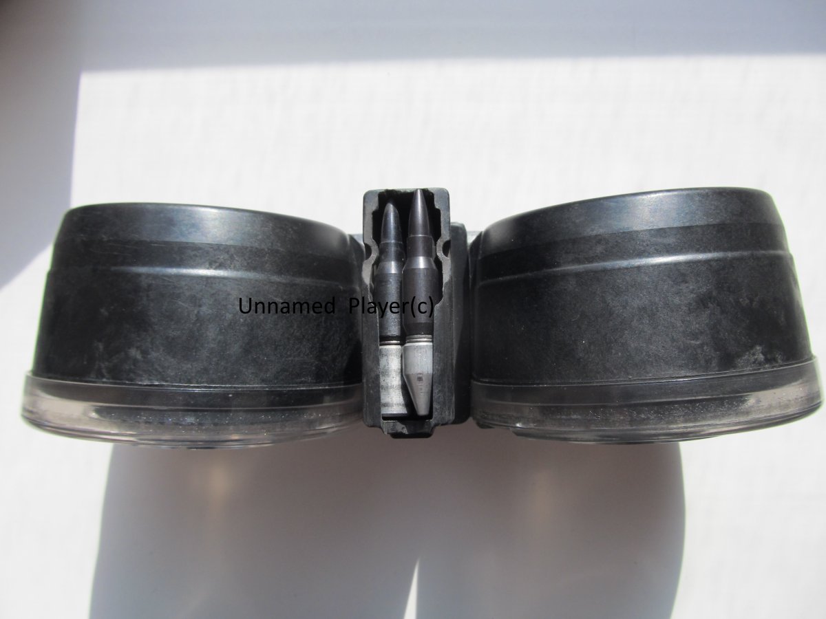

    Трохи за магазини великої ємності, добре знані: "двобарабаний" Beta-C ємністью 100 набоїв, та 4-рядний Surefire MAG5-60 ємністью 60 набоїв:
    Останнє редагування модератором: 3 жов 2022
    leninzp, Птица Говорун, Hollger та 2 іншим подобається це.

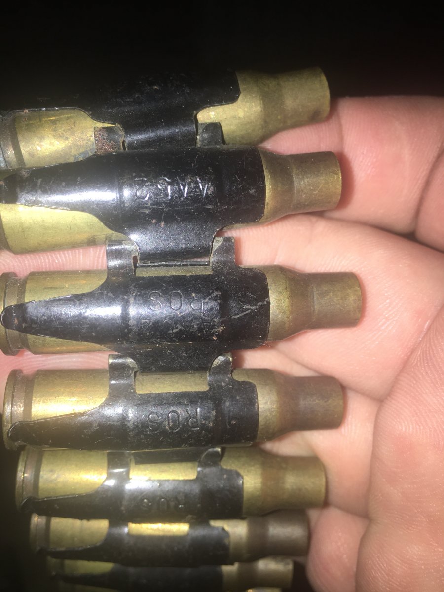

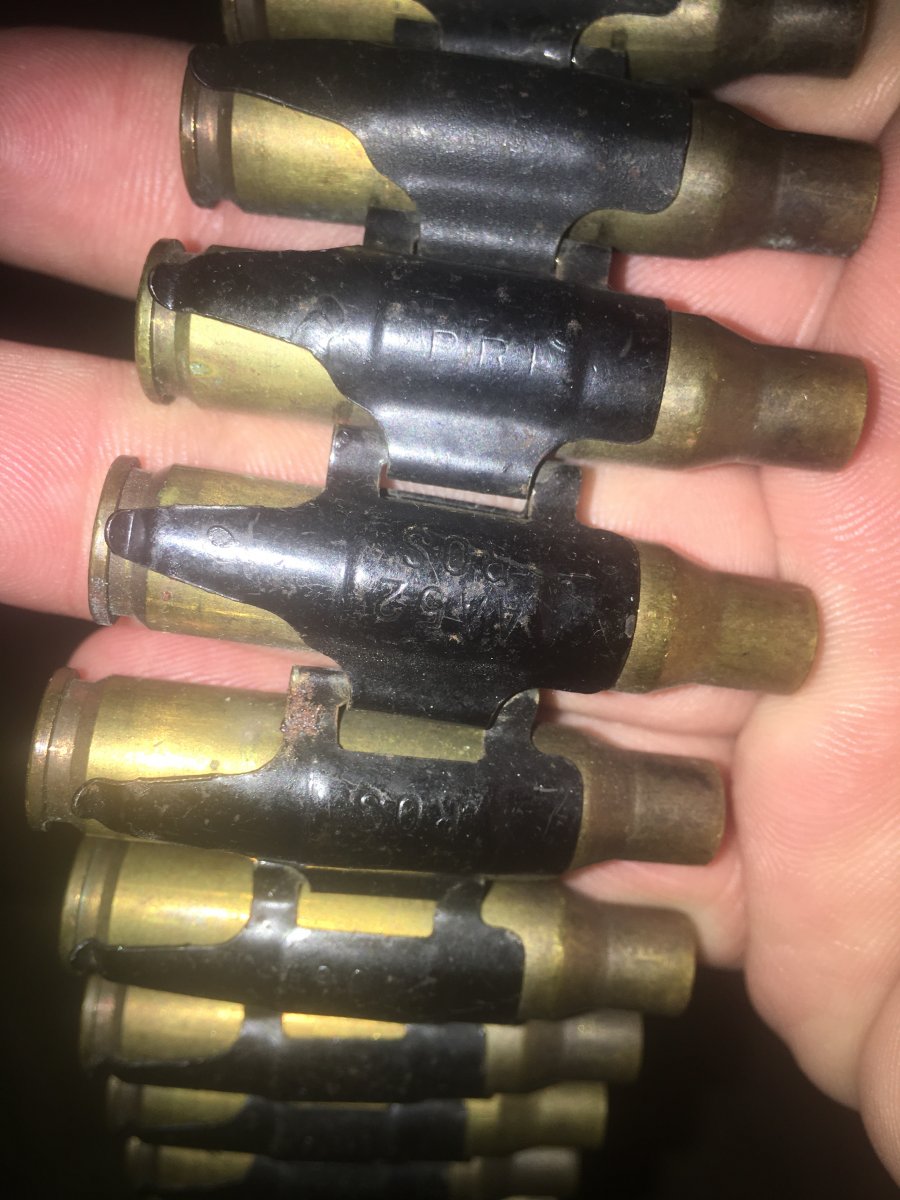

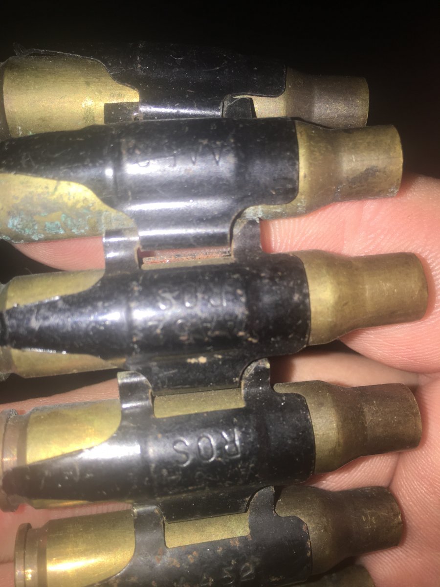

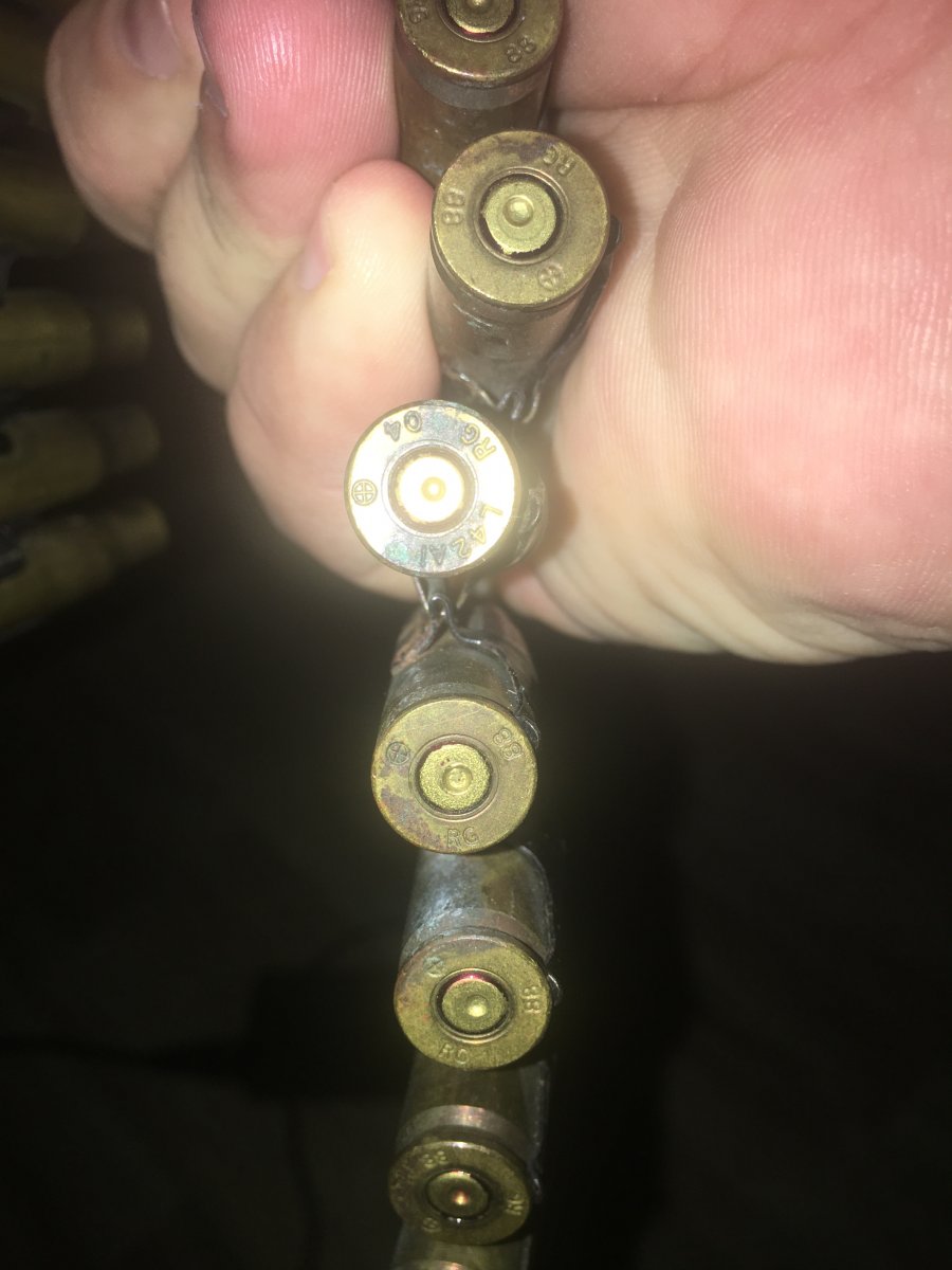

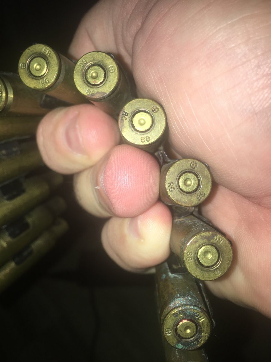

    Все доброго вечера, попалась вот такая лента с гильзами, кто подскажет с какого пулемёта? Клейма разные, с уважением.
    Лера ОУН-УПА подобається це.
  10. Kugel
    Kugel Moderator
    1539
    2.921
    5.337
    Это французская пулемётная лента. Послевоенная. Скопирована с немецкой авиационной ленты Gurt 17/81. Использовалась с двумя калибрами: 7,5х54 МАС и 7,62х51.... Так что Ваши гильзы вставлены правильные...
    https://fr.wikipedia.org/wiki/Arme_... transformable modèle,France à partir de 1952.

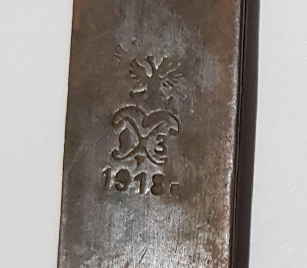

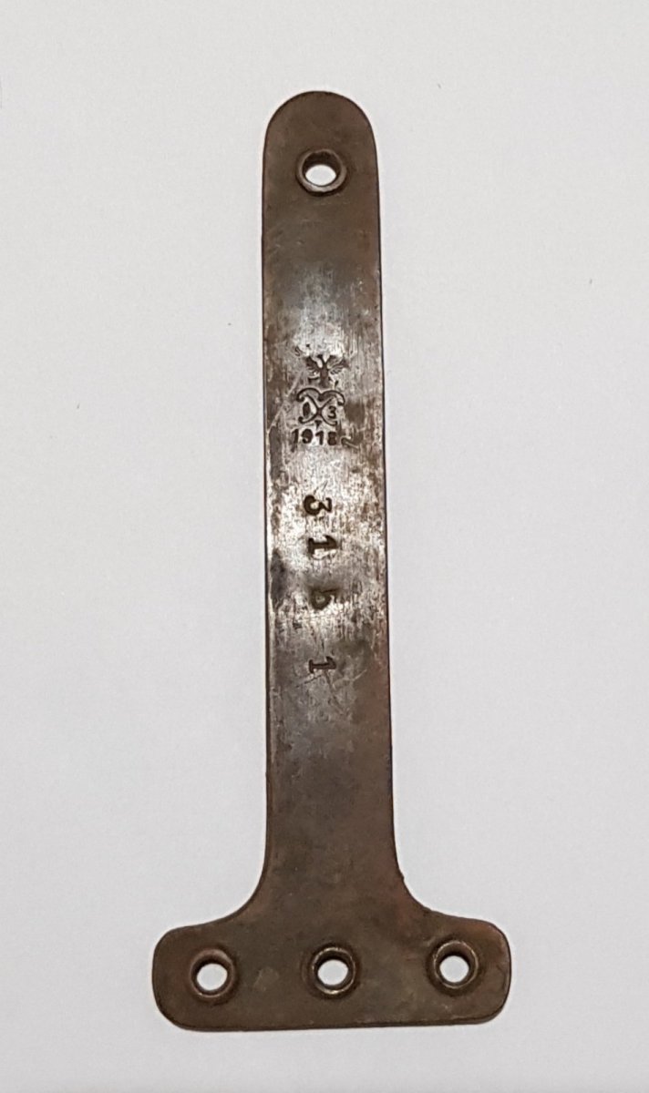

    Протяжка с гербом Временного правительства ( без короны ).
    Большевики до июля 1918 года использовали данный герб.

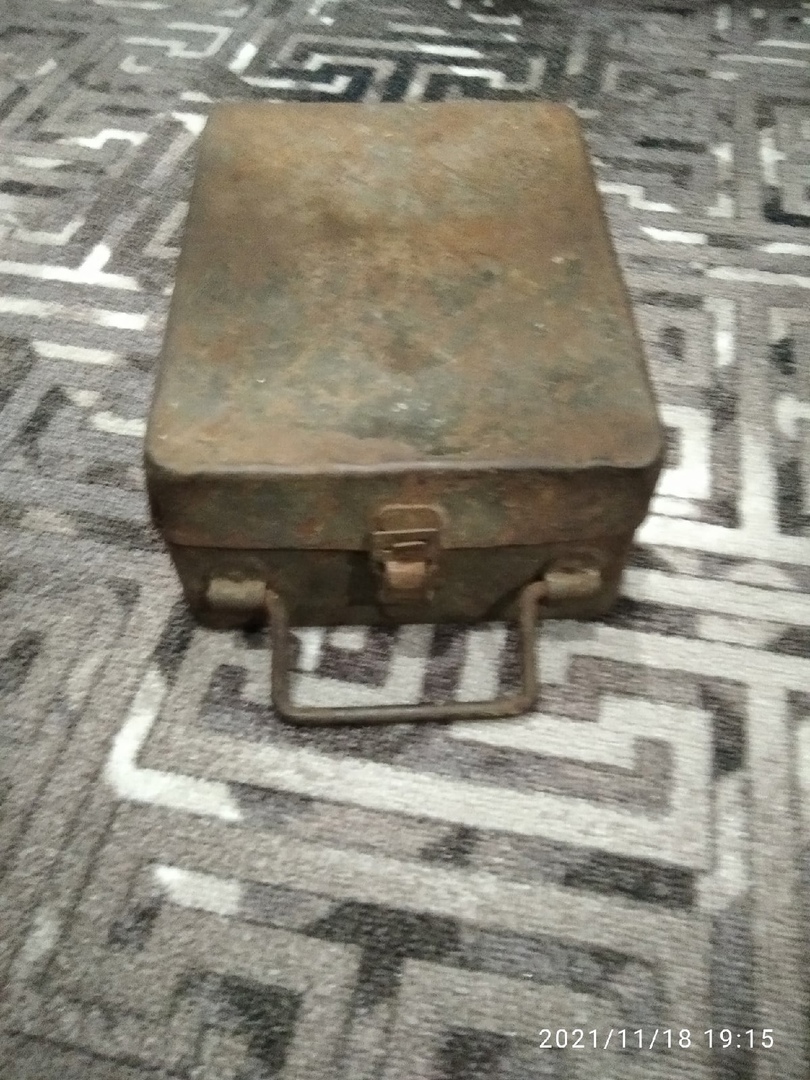

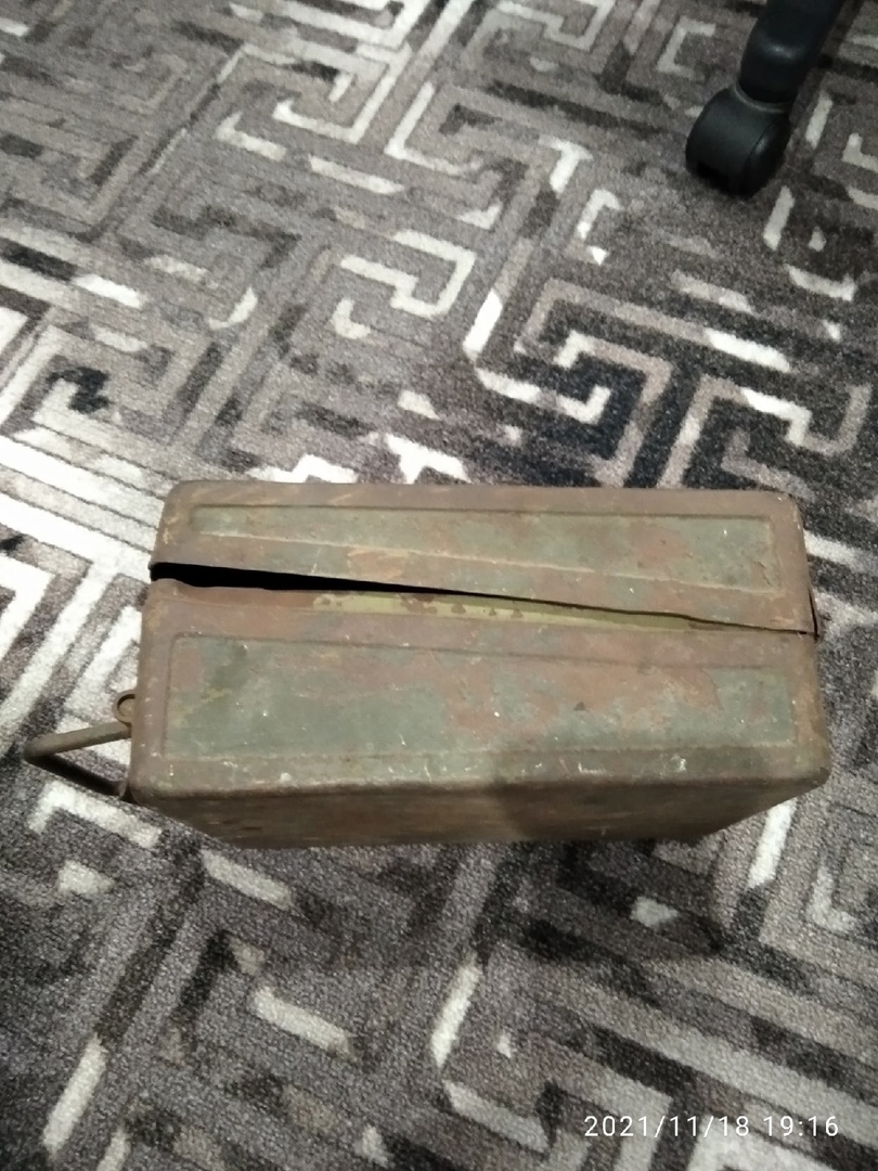

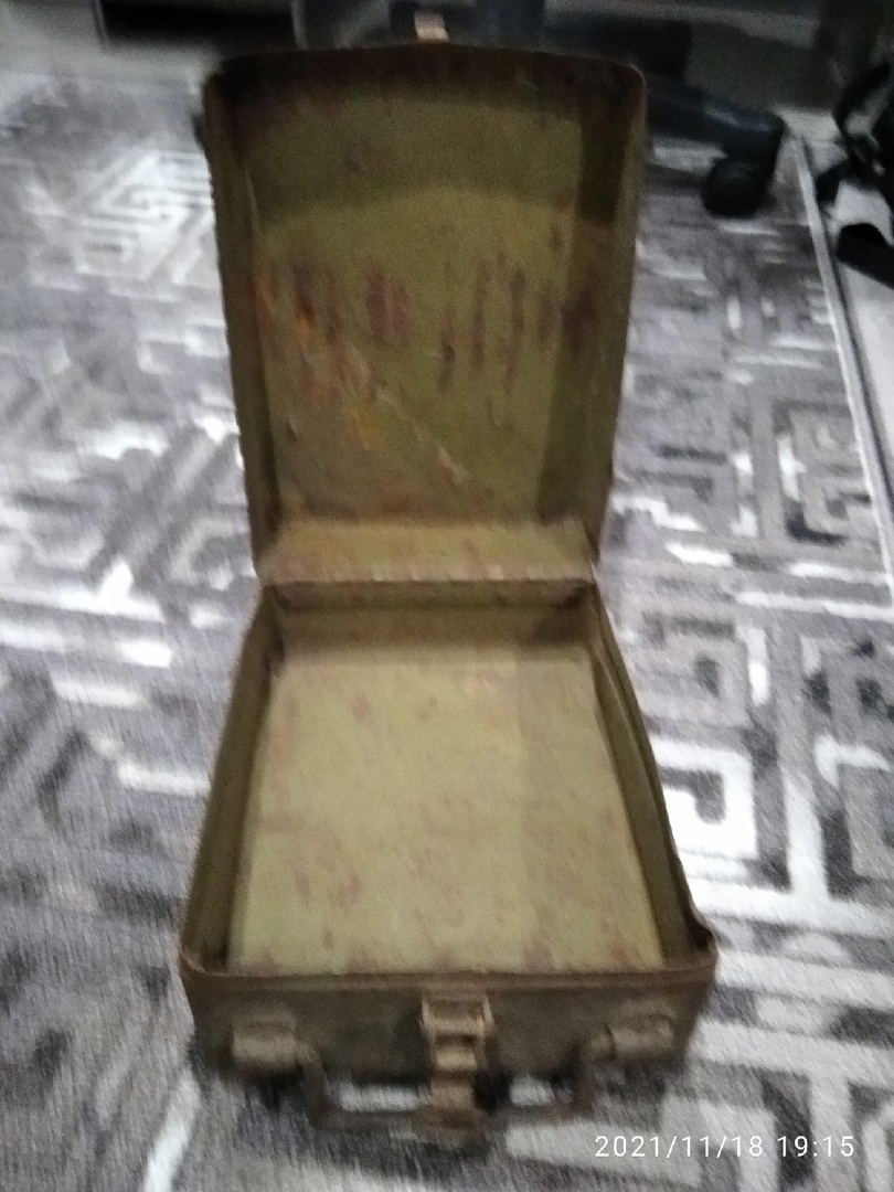

    Уважаемые специалисты, не уверен, что правильно выбрана тема .... Подскажите, что за коробка ? От стрелкового или артиллерии(минометов) ? Возможно, кто-то встречался и знает. ( Есть подозрение, что ,,мадьяр,,:rolleyes:)
    Признателен за внимание и ответ.
    - З повагою-

  16. Grand
    Grand Oberleutnant
    4.175
    Лента под патрон 5,56х45мм.

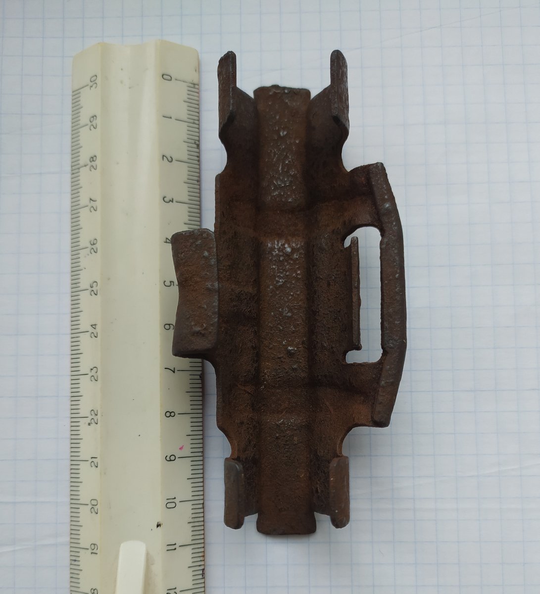

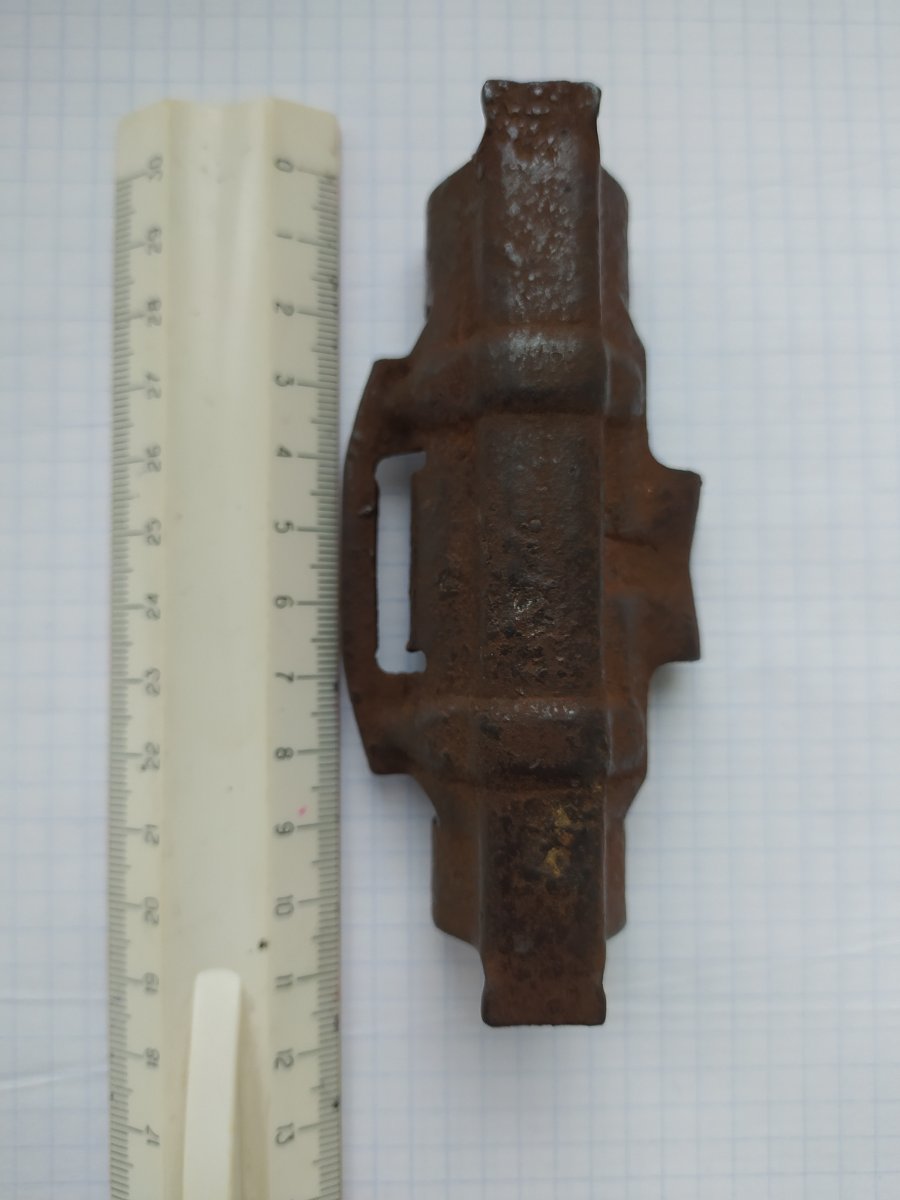

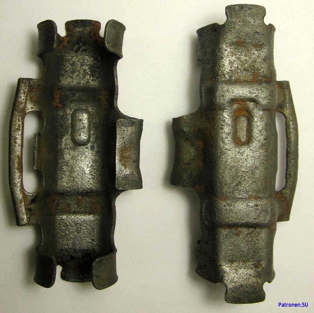

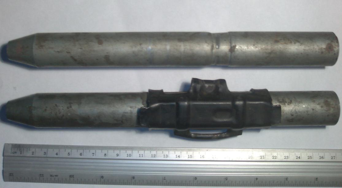

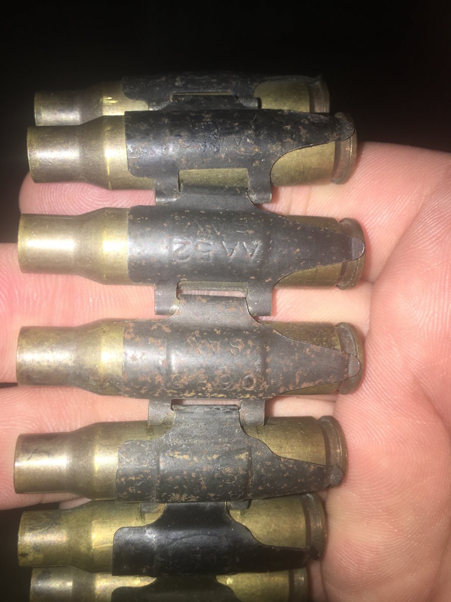

    Добрый день. Подскажите от чего звено. На другом ресурсе предположили, что от Р-23. Спасибо.
  20. Дервиш
    Дервиш General-major
    5.428
    НЕ ПРАВИЛЬНО там предположили. НР-23 это. Вот вам фото звеньев от НР-23 (фото 1 - 3) и Р-23 (фото 4 и 5). Разницу видите?

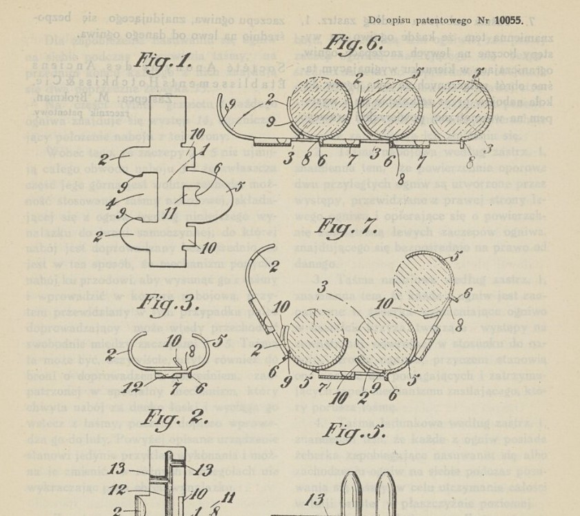

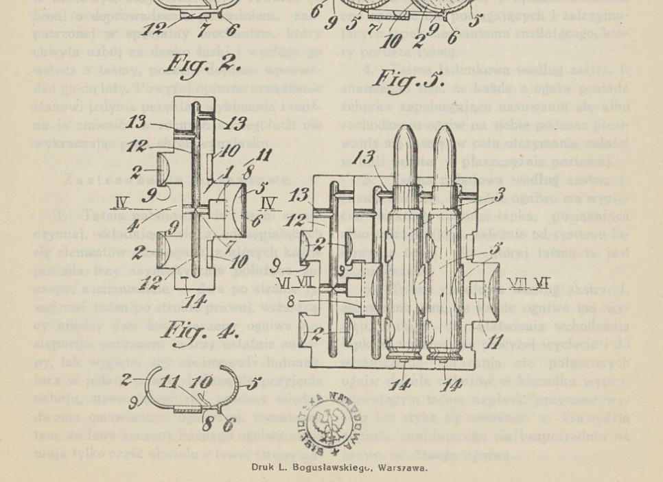

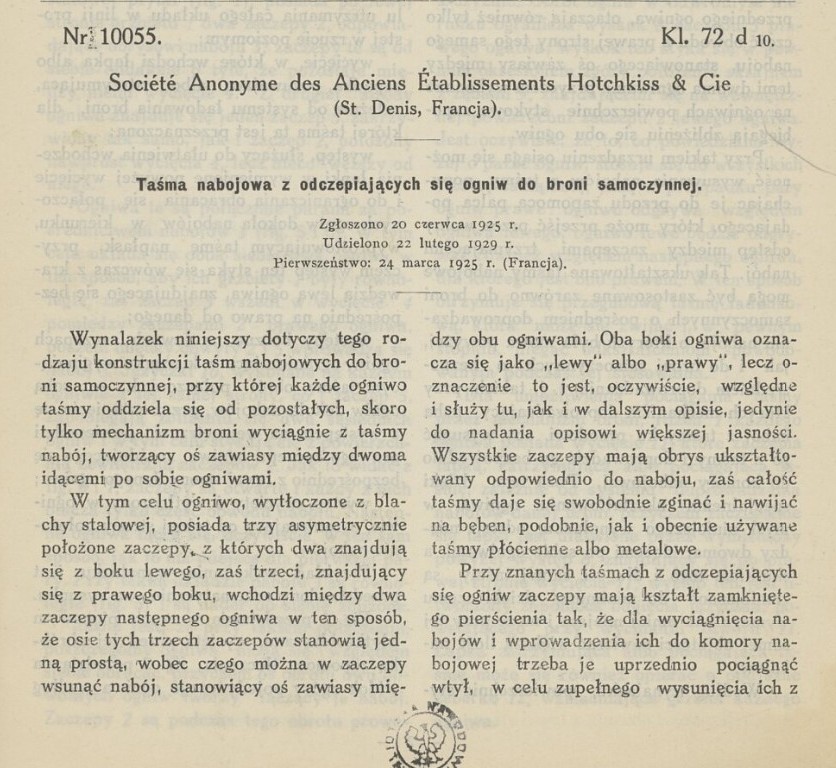

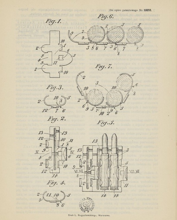

    Патент «Патронная лента из сцепных звеньев для автоматического оружия».
    Патент на шести страницах (пять страниц текста и чертёж). Думаю, читать описание не интересно, поэтому выкладываю только первую и последнюю страницы.
    Hollger, tr30801, duke6kirill та 3 іншим подобається це.

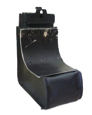

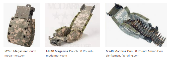

    Всім привіт! Хтось зустрічав м‘які короби під М240?

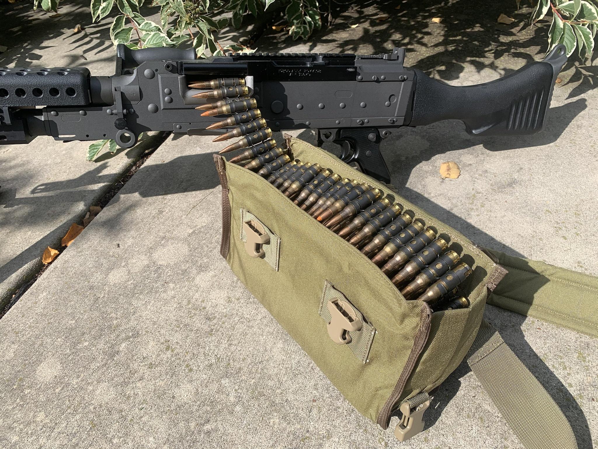

  24. A10A
    A10A General-leutnant
    23.186
    Київ, Україна
    такі ??
    minitarn3838, Unnamed Player та Hollger подобається це.
  25. A10A
    23.186
    Київ, Україна
    Чи такі :
  26. A10A
    23.186
    Київ, Україна
    2 Oleg Malyarenko
    ...я не продаю такі мішечки - фото з інтернету
    от така коштує там (у США) близько 100 долярів
    під кожним фото - адреса сайту...
    :beer:
    Unnamed Player, Hollger, GINDENBURG та ще 1-му подобається це.
