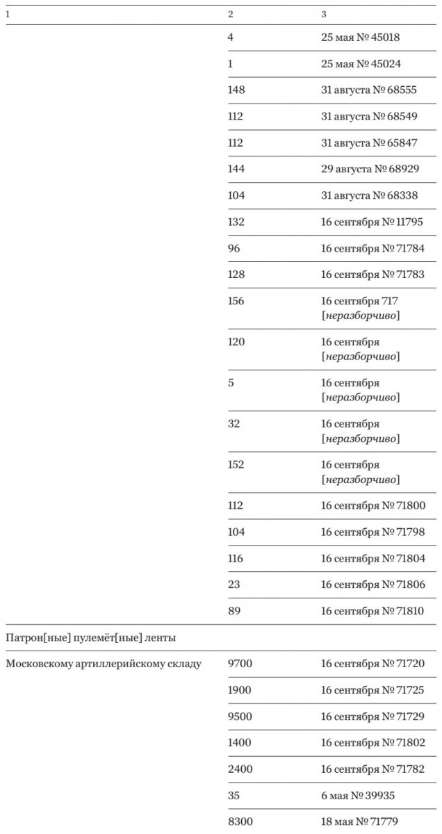

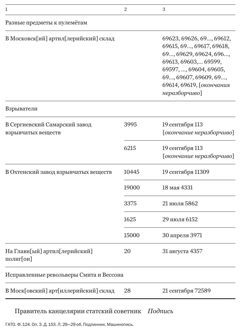

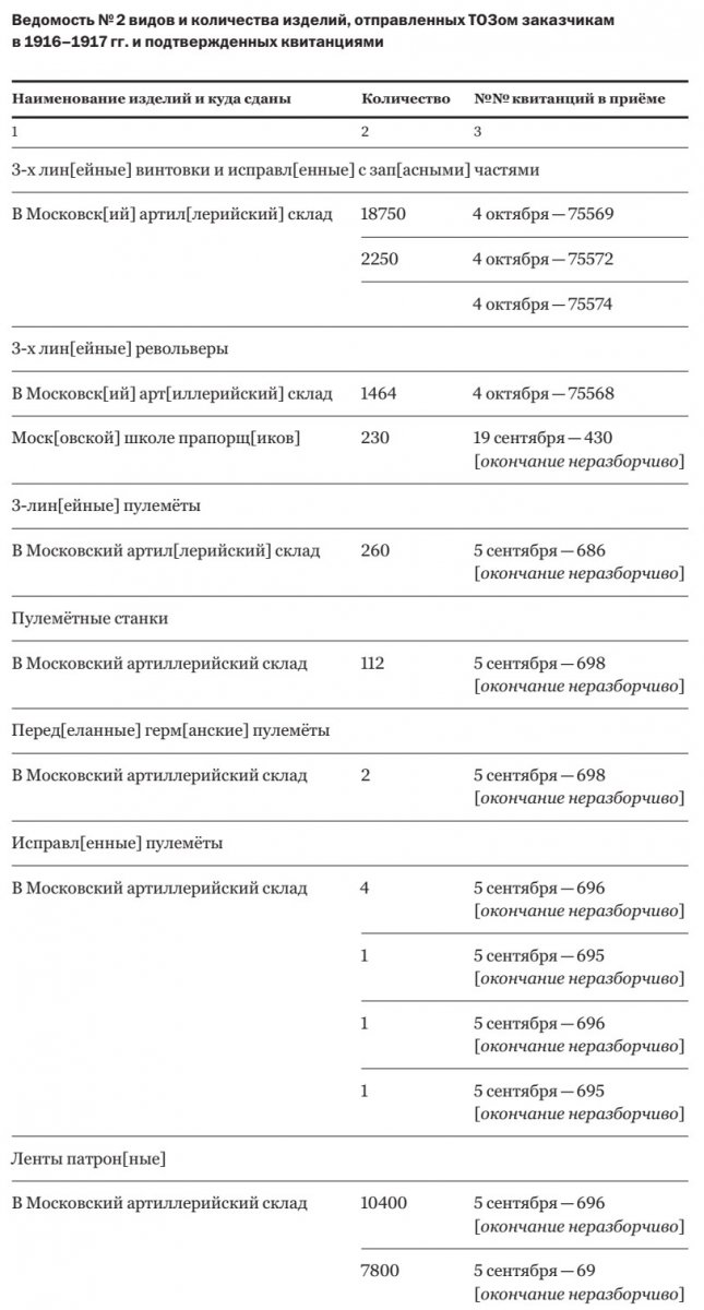

    До революции Тульский оружейный завод изготовленные пулемётные ленты сдавал Московскому артиллерийскому складу. И отправлял ТОЗ их на склад тысячами. Матерчатую ленту необходимо уберечь от влаги, огня, и, следовательно, надежно укупорить. Меня заинтересовало, как выглядела отечественная укупорочная тара для лент и какие на ней были надписи. Поискал в интернете, но безрезультатно. У кого есть информация по этому вопросу, прошу поделиться.

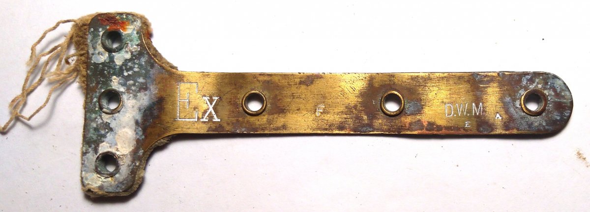

    Приятные мелочи с аукциона:
    - две протяжки от ленты МГ 08/15 послевоенного производства. Отличаются от ПМВ-шных кожаной вставкой между протяжкой и тряпичной лентой.
    - протяжка от ленты МГ-08, изготовленная в августе 1934 г. Последний или один из самых последних выпусков этого типа лент.

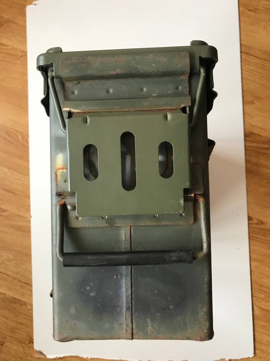

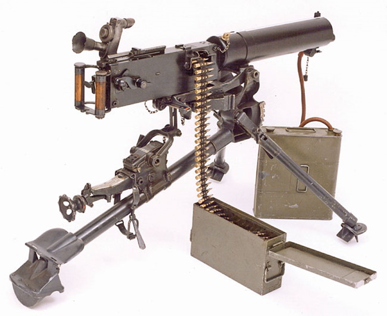

    Швейцарская стальная лента на 250 патронов mg11.
    (фото из сети)
    Unnamed Player, GINDENBURG та treshkin подобається це.

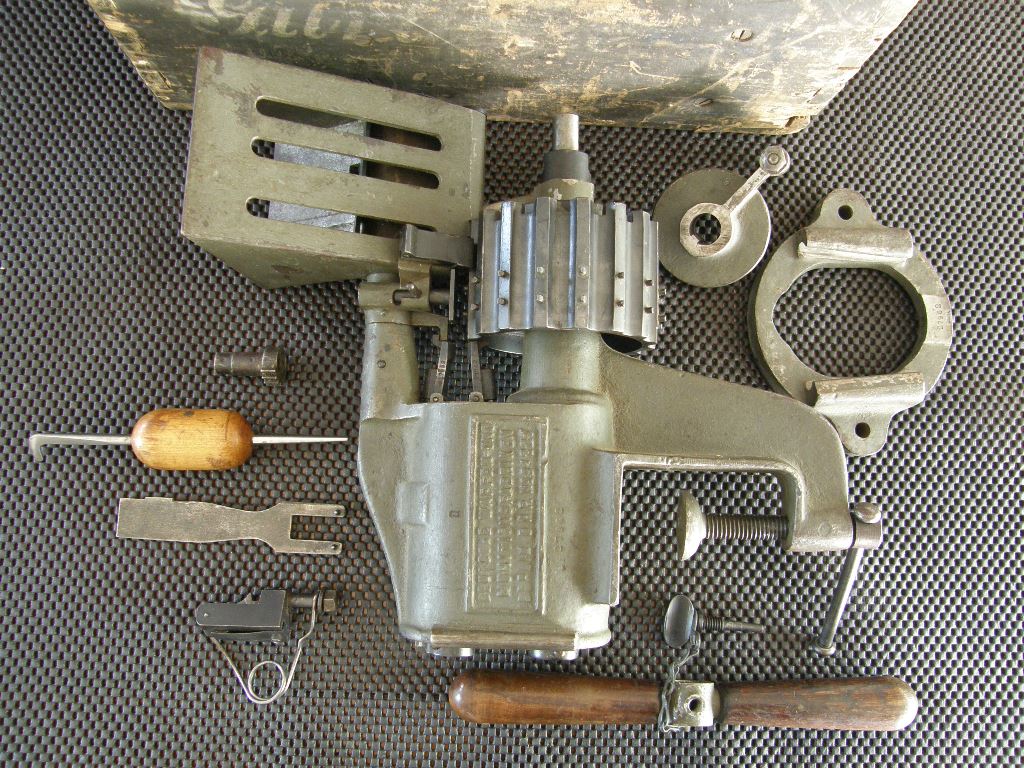

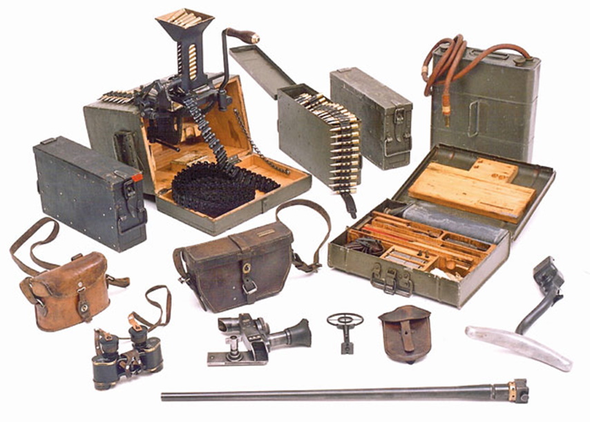

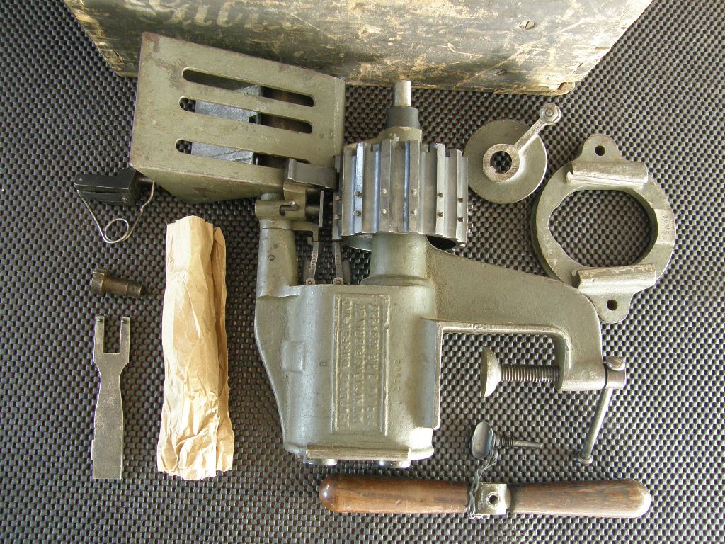

    Швейцарский Максимка - это отдельная тема. С ним в комплекте шли красивейшие прибамбасы, способные добавить изюминку в любую коллекцию.
    ФОто тоже из сети, уже не помню, с какого ресурса скачал когда-то
    Allex761, dizaster76, Unnamed Player та ще 1-му подобається це.

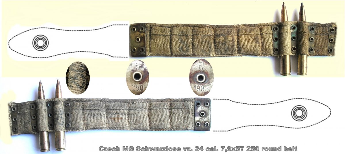

    Це досить сумнівне ствердження.
    Так, якщо крок стрічки та геометричні розміри набоїв від різних систем більш-меньш співпадають, можна змусити кулемет стріляти з нештатною стрічкою або, навіть, із не штатним патроном. Але в цьому випадку ми не можемо говорити про нормальне функціонування такої системи протягом тривалого періоду (що є однією з основних вимог до армійської зброї), і, як наслідок, про взаємозамінність стрічок та набоїв. На нормальну работу кулемета впливають не тільки крок стрічки, а й багато інших параметрів, зокрема шлях патрона від стрічки до патронника.
    Практика позначення типу патрона на стрічці також існувала, хоч і не була поширеною. Наприклад, у чехословаччині для кулеметів Шварцлозе, перестволених під 7,9х57, на срічку наносили позначку гострої кули та букву S

  22. Unnamed Player
    Unnamed Player General-major
    34
    55
    8.738
    Зарин, Зоман?
    A10A подобається це.
  23. A10A
    A10A General-leutnant
    23.186
    Київ, Україна
    ...я таке підозрював...
    :beer:

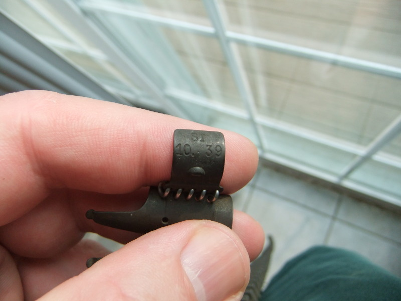

    ...я, взагалі, вів до того, що Німецькі лЄнти мали маркуваня досить стандартне
    1. "Фірма-виробник" (див. фото 1 - логотип фірми DWM)
    2. клеймо ваффен-амту (див. фото 2 - В-амт 1915 року)
    3. місяць і рік виробництва...
    З.Ы. .....таке маркування існувало (принаймні) до 1945 року
    (дивіться метал для МГ-34/42 - унизу)
    Останнє редагування: 23 вер 2021
    GINDENBURG та Unnamed Player подобається це.
  24. treshkin
    treshkin Moderator
    396
    96
    760
    4.278
    Київ, Україна
    Звичайно. По ПСВ, в окремих випадках, ще могло бути присутнє клеймо підрозділу. Я так розумію, його наносили, щоб інші підрозділи не п"зділи стрічки
