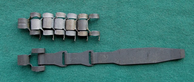

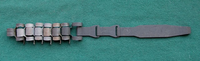

    2. 150 грн.

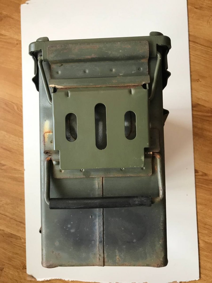

      190 грн.
    4. (в наявності 11 шт.)
      ММГ.тировой отстрел..гальза латунь пуля магнит пуля сидит плотно..ммг в размере
      25 грн.

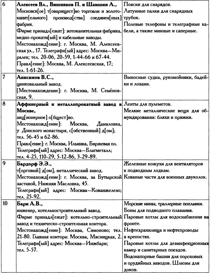

    28

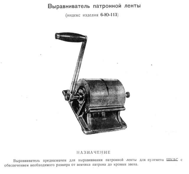

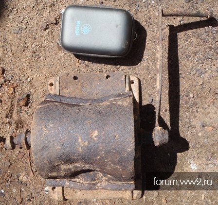

    Вопрос ламера -- проводилось ли в полевых условиях снаряжение рассыпной ленты (тот же ШКАС) или они приходили с завода снаряженными? Вроде видел фото раскопок аэродрома с цинками ШКАСовских патронов, то есть получается патроны приходили отдельно... Как на аэродроме оружейники их снаряжали, были машинки для набивки или все набивалось "руцями"?
    ЗЫ фото выравнивателя для шкас видел. Но неужели токое невъеб*нное количество патронов/звеньев перебирали каждый персонально вручную?

    "Стреляные" звенья сохранялись и использовались многократно. Думаю, использовались специальные "приспособы", руцями, то же можно собирать, но уж, больно, долго.

    Просматривал эту тему и ничего толком не нашел. Упоминается только машинка подравнивания патронов в ленте ШКАС . Проконсультировался с ведущим специалистом разных форумов . (Огромная Ему благодарность, что не игнорировал мои вопросы) Он просмотрел НСД, и формуляры обслуживания ШКАС - тот-же результат. Я думаю так. Звенья рассыпные, даже если они собирались , в некоторых типах самолетов , то отбраковка - дефектовка , это труд чисто человеческий. Далее, Б/К ШКАС , самолета, комплектовался разными типами патронов-пуль. Например БЗТ-Б-32- ЗП или Т-46-Б-32-ЗП-Б-32. Это тоже ручной труд. Вот и получается, что для ШКАС, требовалась машинка , только для физически - мучительной операции по досылке патронов в очень жесткие звенья. Хотя конечно , подготовить звено ИЛ-2 ( по 1500 шт. на каждый ШКАС) это очень героический труд оружейников ... А-то и эскадрильей, да не одной вылетали...и не только ИЛы.

    Да, безусловно патроны в лентах ШКАС чередовались (трассер, бронебой, зажигалка...)
    Скорее всего, патроны в ленту вставлялись вручную, а дожимались на машинке. При определённой сноровке - задача, вполне выполнимая. Понятно, что ленты готовились заранее и набивались постоянно по мере поступления пустых звеньев.

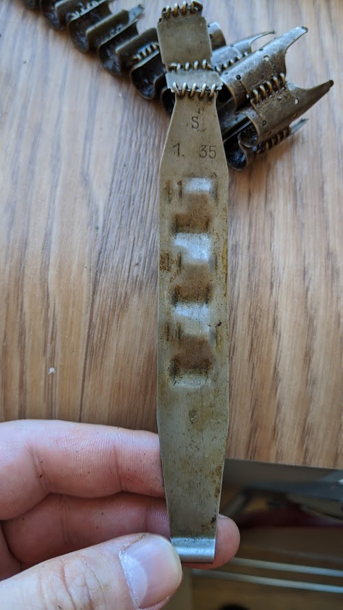

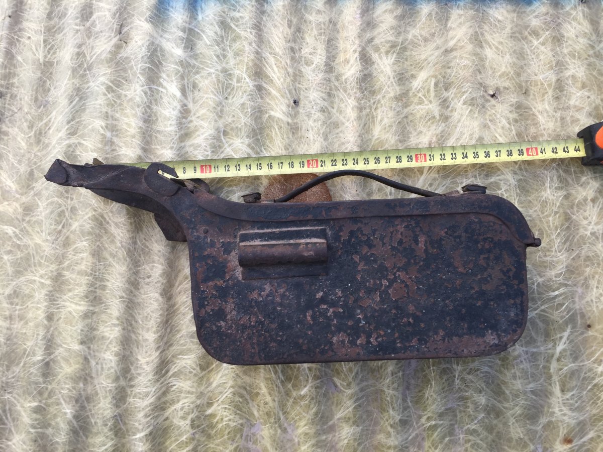

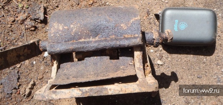

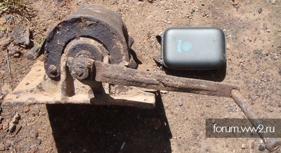

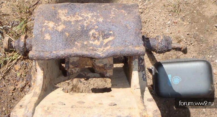

    Решил выложить фотографию обсуждаемого объекта. Вот он (она) Жаль ,,в живую,, никогда не встречались . Под кожухом, похоже, и зубчатка имеется...но механизм не сильно сложный.
    Подскажите пожалуйста , запамятовал, гладкие звенья это ранние или поздние ? Их есть у меня...

    У меня по 41-му без канавки...
    А пушечные по 41-му, для ШВАК - с канавкой.

    Спасибо за ответ. Мои звенья с МиГ-3 , найденного между Ленинградом и Москвой , по 1942 г.

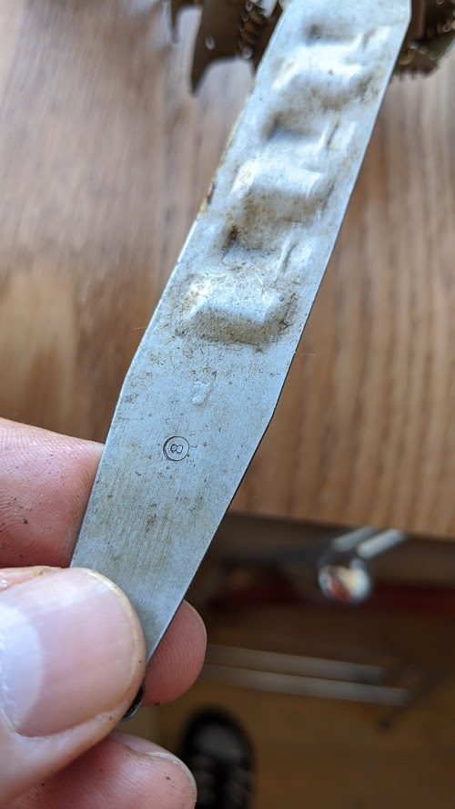

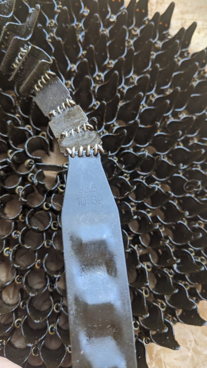

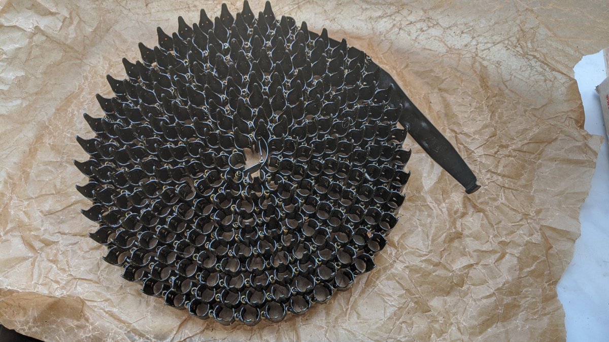

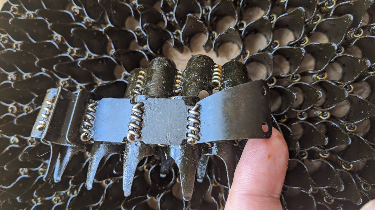

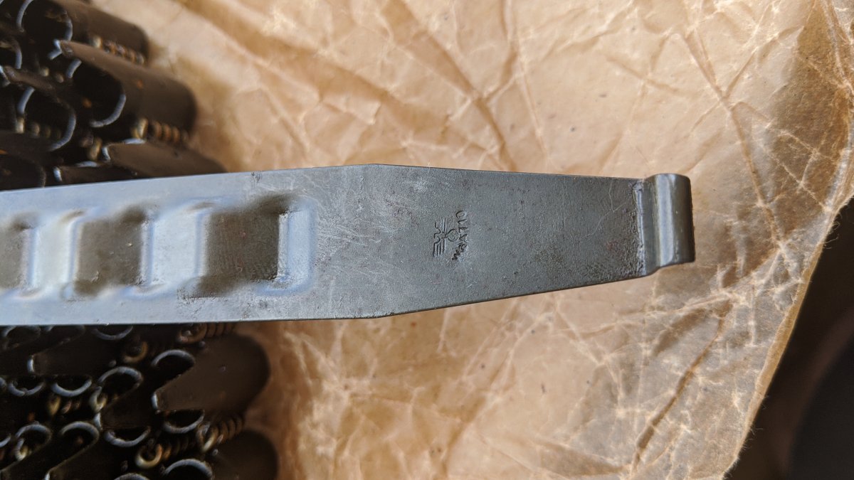

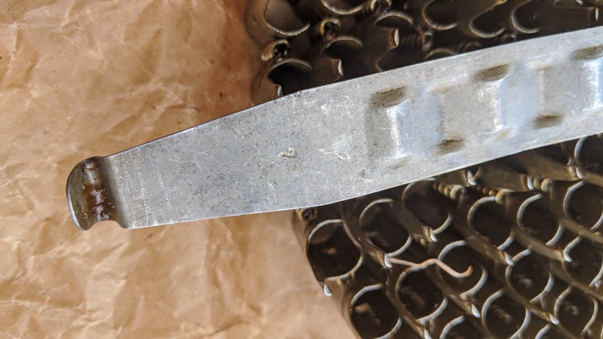

    С лент Gurt 33
    minitarn3838 та A10A подобається це.

  13. BillyAl
    BillyAl Stabsfeldwebel
    364
    753
    990
    Харків

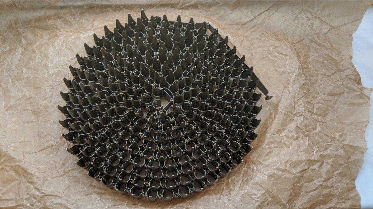

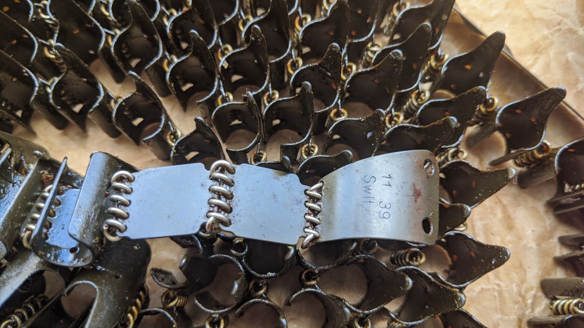

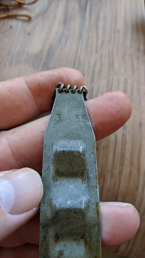

    еще немного patronenGURT 33
    (3,35 продублирована из предыдущего сообщения)
    Iva, Unnamed Player та Олег Грабовский подобається це.

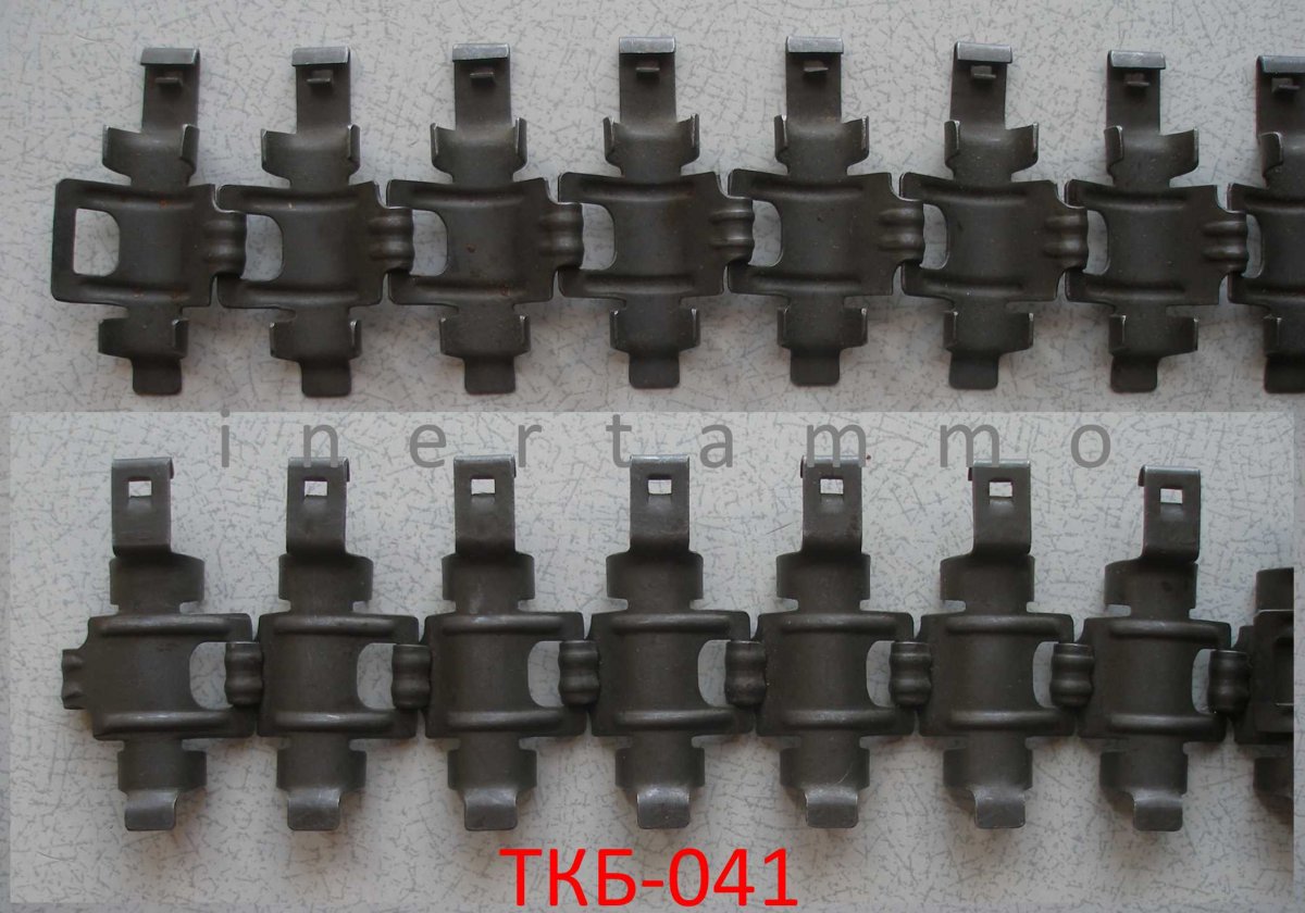

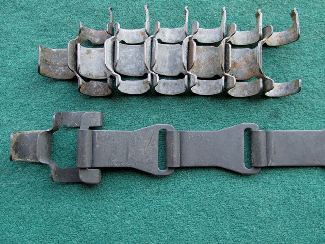

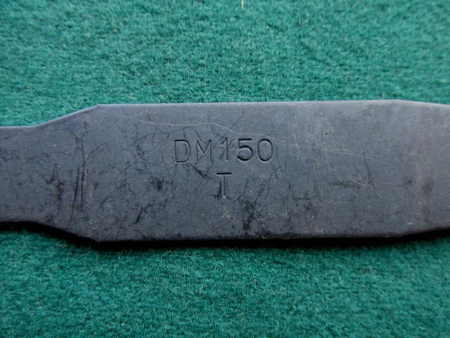

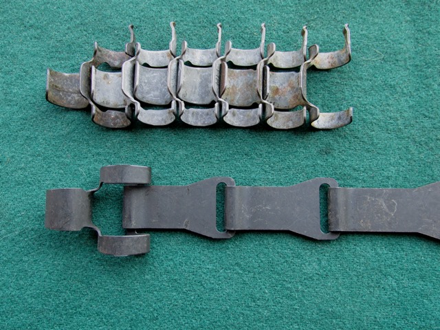

    Протяжка и звенья под патрон 7,62х51 ( хотя могу ошибаться,буду признателен за информацию).В продаже..
    Сорри,если уже была..

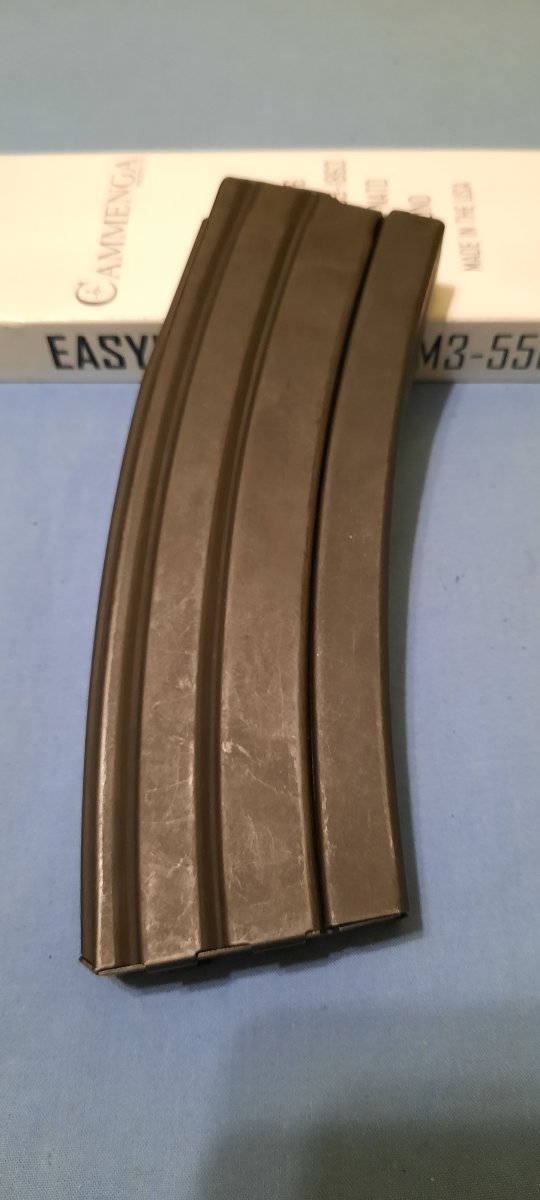

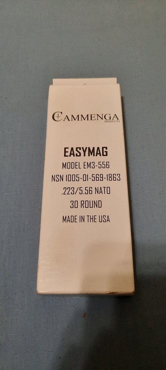

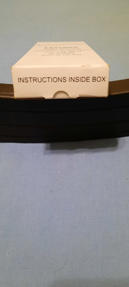

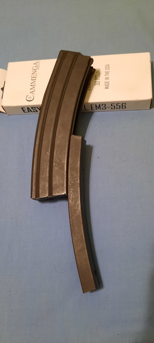

    Вставлю свои пять копеек)))
    Магазин ускоренного заряжания)
    Улыбнула "Инструкция внутри коробки":D
    И удивило наличие NSN номера.
    Видео:
    GINDENBURG, tr30801, Webley та 5 іншим подобається це.

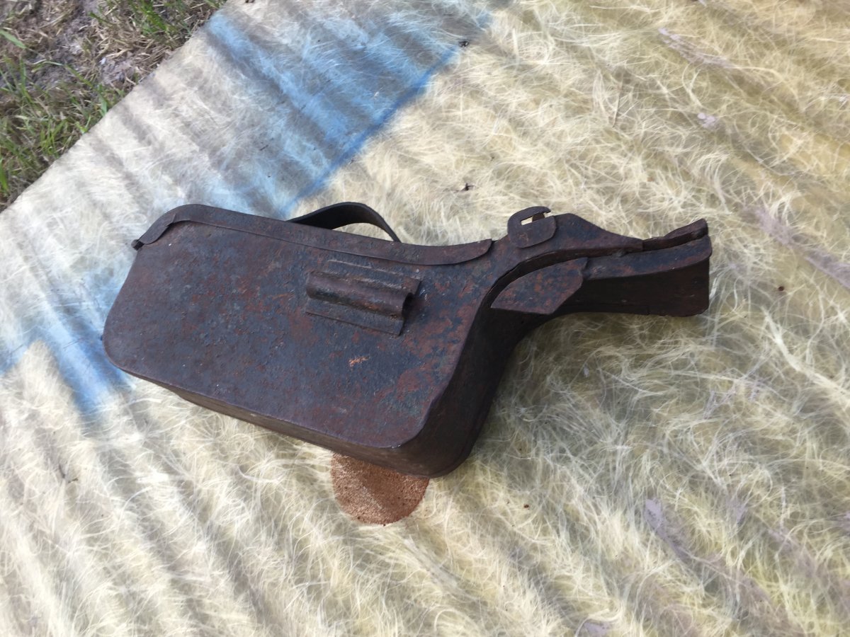

    Кто-то может подсказать размеры короба на АГС-17 и его вес (без лент и боеприпасов)?
  19. Seriy1337
    Seriy1337 Stabsgefreiter
    309
    709
    457
    ул.Мстиславская дом 43.г.Киев
    Доброго.Подскажите от куда короб?С.ув
    GINDENBURG подобається це.
  20. treshkin
    treshkin Moderator
    396
    50
    760
    4.278
    Київ, Україна
    Это хороший вопрос. Пока его атрибуция не известна. Предварительно, есть мнение, что это короб с бронетехники СССР послевоенного периода.

    Звенья поставлялись отдельно, упакованными в деревянные ящики габаритами (ДхШхВ) 1255х280х333 мм. Количество звеньев в ящике – 5000 шт., вес ящика со звеньями – 67 кг. На ящике с упакованными звеньями краской наносилось наименование изделия - «ШКАС». Звенья раннего выпуска (до 1941 г.) имели на кольцах ребра жесткости. Звенья позднего выпуска изготавливались гладкими, без ребер жесткости.

    Пока никто не выкладывал фотографию зарядной машинки ШКАС. Узнавал на разных ресурсах у уважаемых знатоков. Не ответили. У меня есть фото , только машинки подравнивания патронов в лентах ШКАС.
    Думаю, что снаряжали , все-же вручную (та еще работка , учитывая количество боекомплекта каждого самолета) Тем более, что ленты снаряжались патронами с различными пулями и в определенной последовательности. БЗТ=Б-32=ЗП= БЗТ и т.п. Уже не помню точно, но было утверждено 2 варианта. Так, что любая машинка ( простая) вряд-ли справиться. Самая трудоемкая операция , требующая физических сил, это подравнивание....( очень тугое досылание патрона в переднюю точку звена)
    ИМХО. Приспособление не сложное, а полезной работы, на 1000 %
    С благодарностью к владельцу, за использование фотографий.

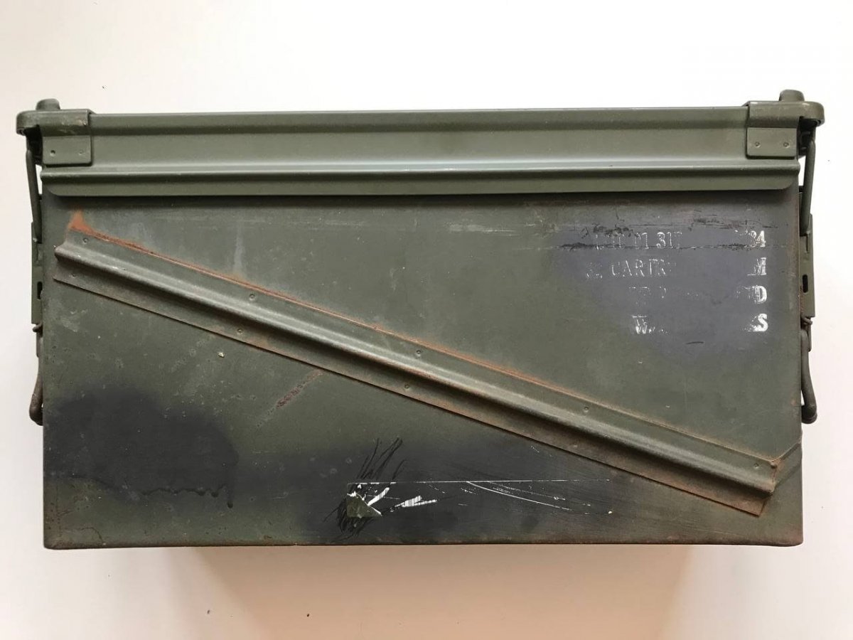

    Американский короб для гранат 40мм в ленте. PA120
    Он в продаже на аукционе если что.

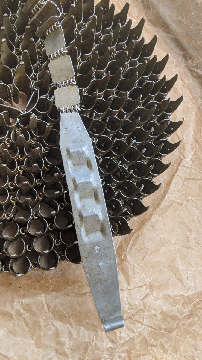

    photo_2021-07-19_17-31-23.jpg photo_2021-07-19_17-31-22.jpg photo_2021-07-19_17-31-46.jpg

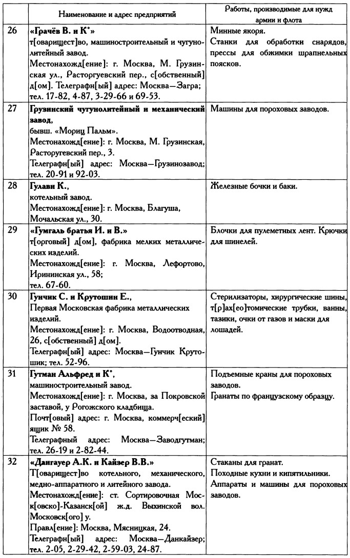

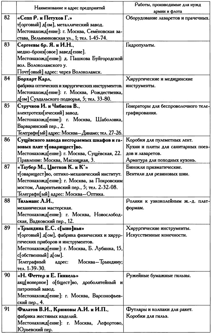

    В списке фабрично-заводских предприятий московского промышленного района выполнявшиз работы на оборону, составленного 1 июля 1915 года указана фабрика «Гумгаль братья И. и В.» изготовляющая блочки для пулемётных лент. Что означает блочек для ленты, я в интернете не нашел. Подскажите, что это за блочки. (По изготовителями лент или коробок в списке указано понятно).
