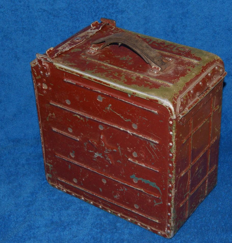

    Однако защелка коробки к ДШК была очень неудобной для эксплуатации из-за маленьких упоров задвижки. И вместо нее появилась коробка с поворотной защелкой - пока еще с гладкими боковыми стенками

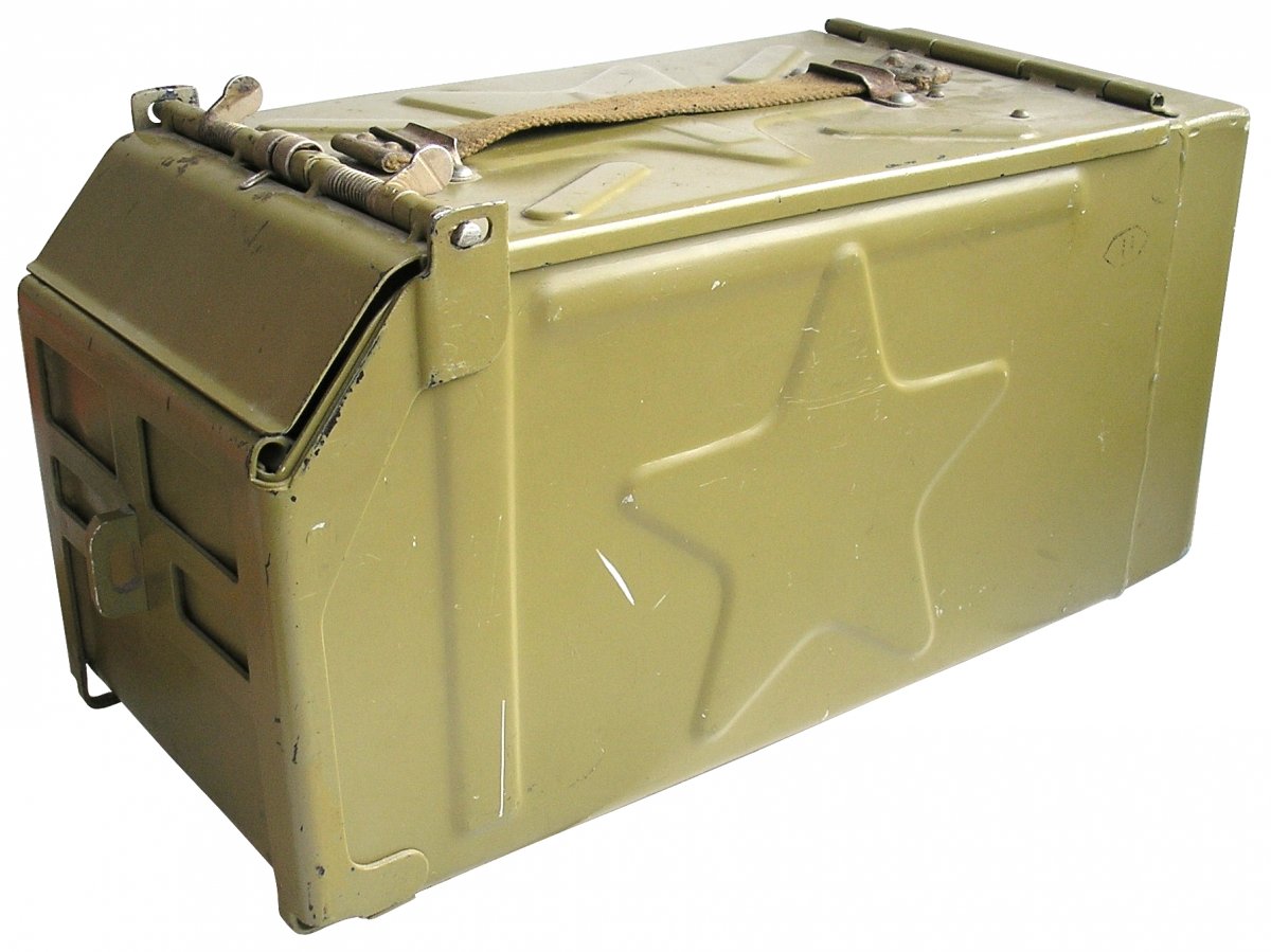

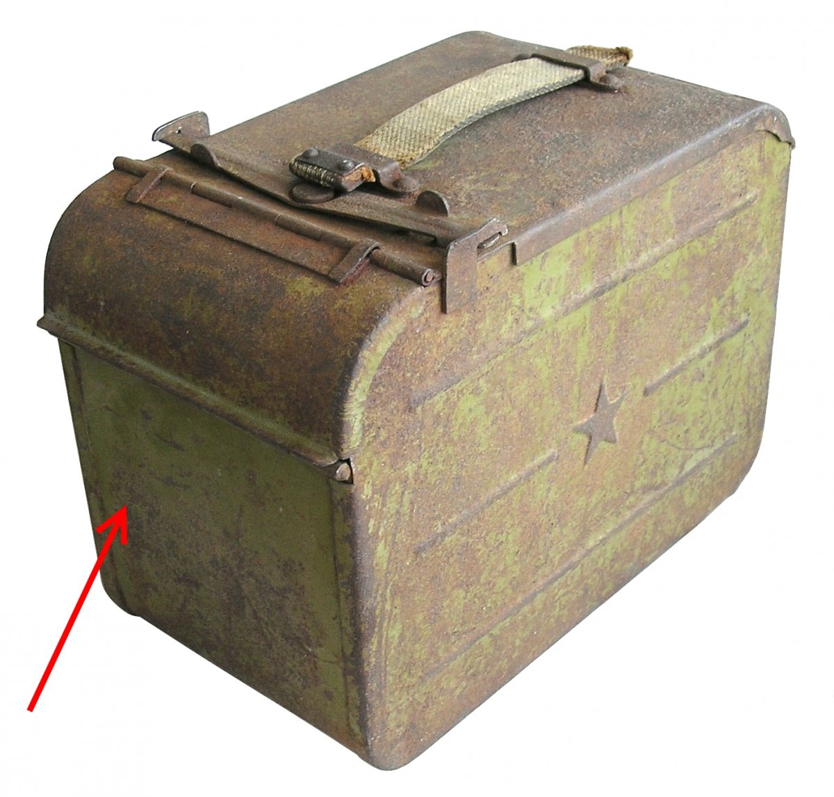

    Вскоре (уже во время войны) коробка к ДШК получила боковые стенки со звездами и ребрами жесткости - по аналогии с максимовскими коробками

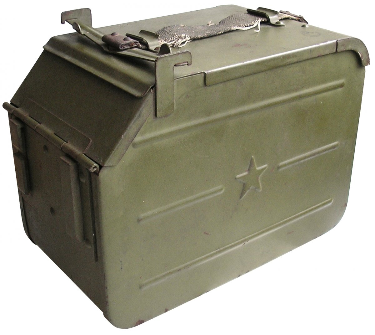

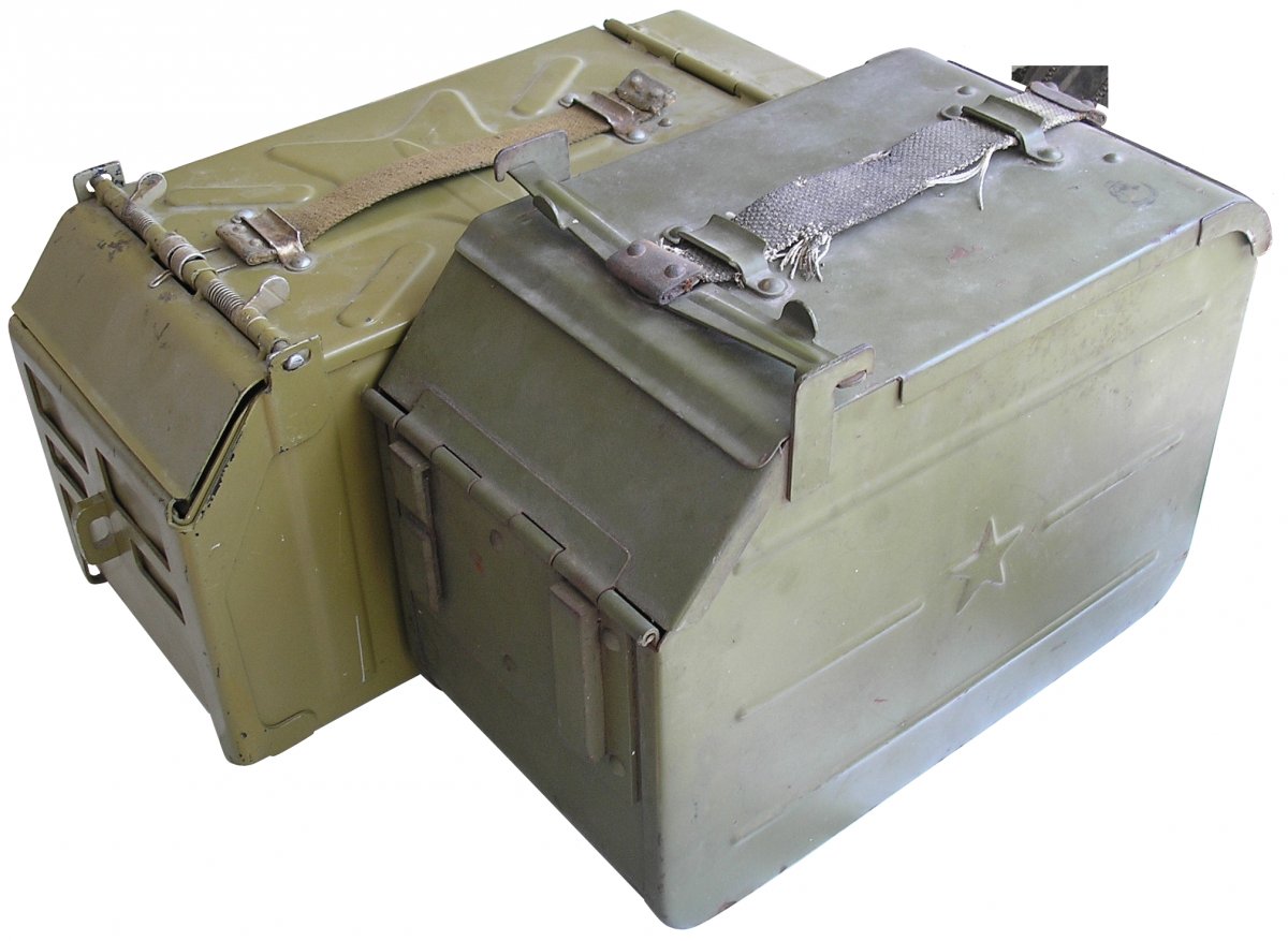

    Вместе с пулеметов ДШКМ после войны была принята новая модель патронной коробки - с ровной "малой крышкой"

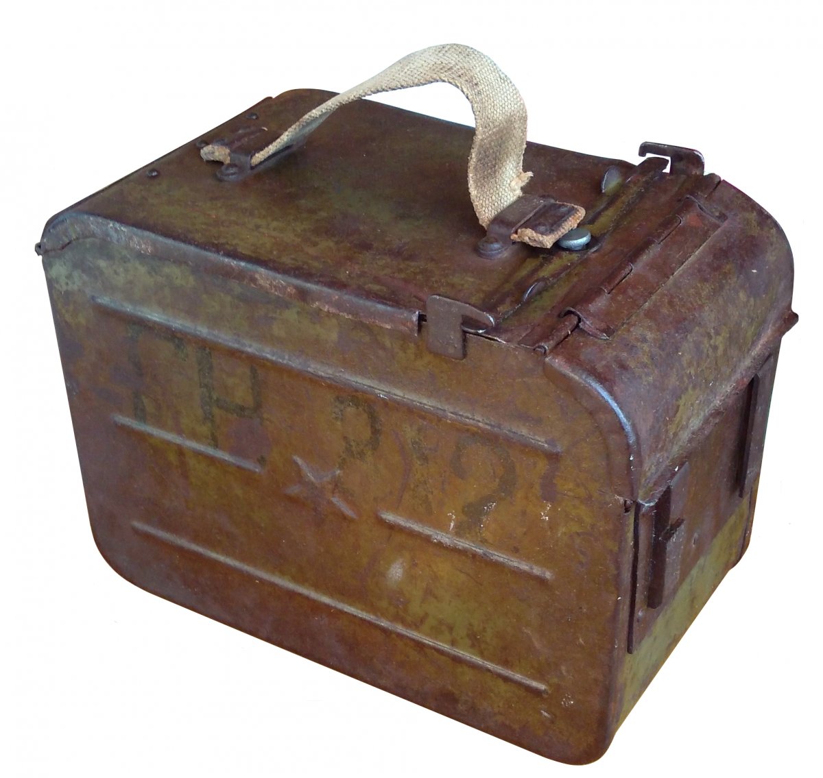

    Существовали так же коробки под патроны 12,7х108 увеличенной емкости. Скорее всего они предназначались с различными тумбовыми (морскими) установками ДШК-ДШКМ. Их довольно сложно идентифицировать из-за недостатка информации
    (фото с просторов интернета)

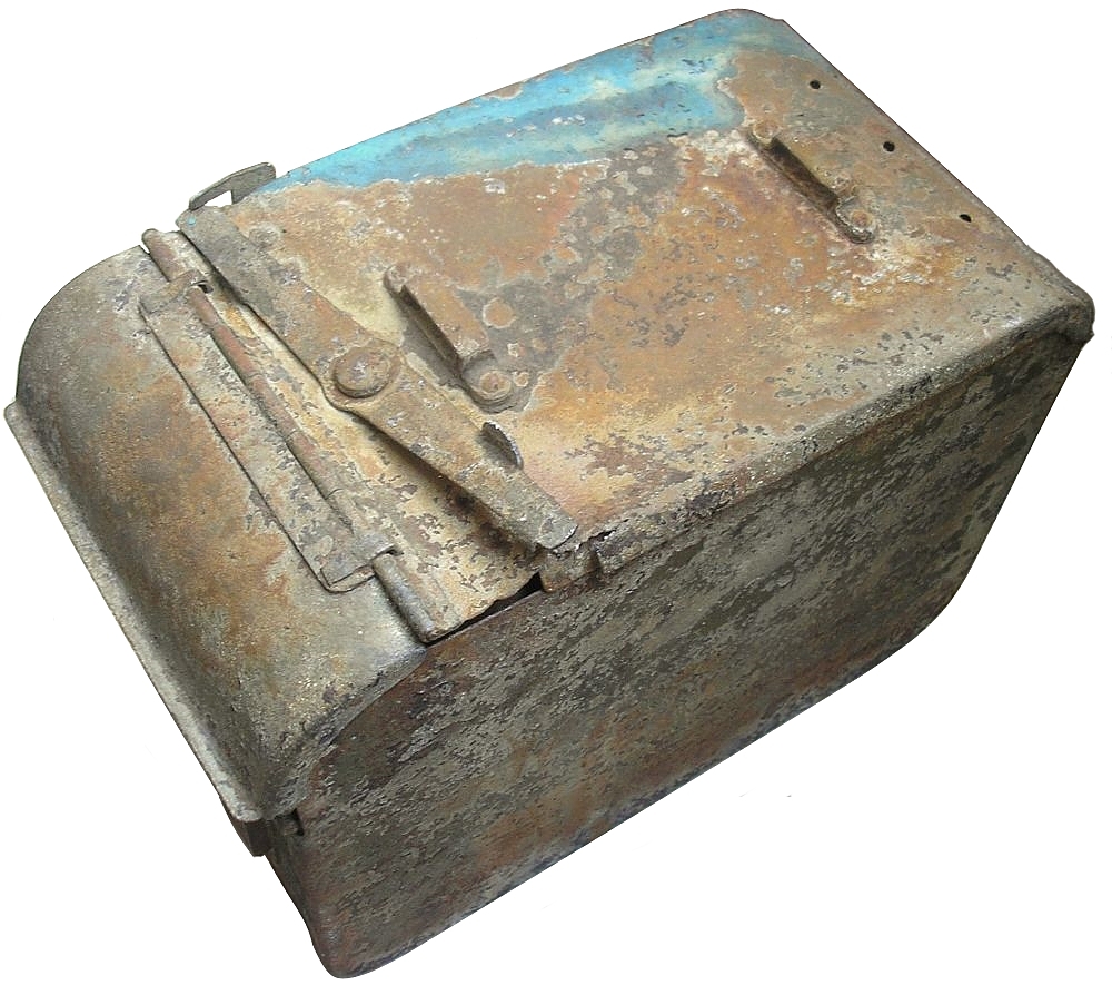

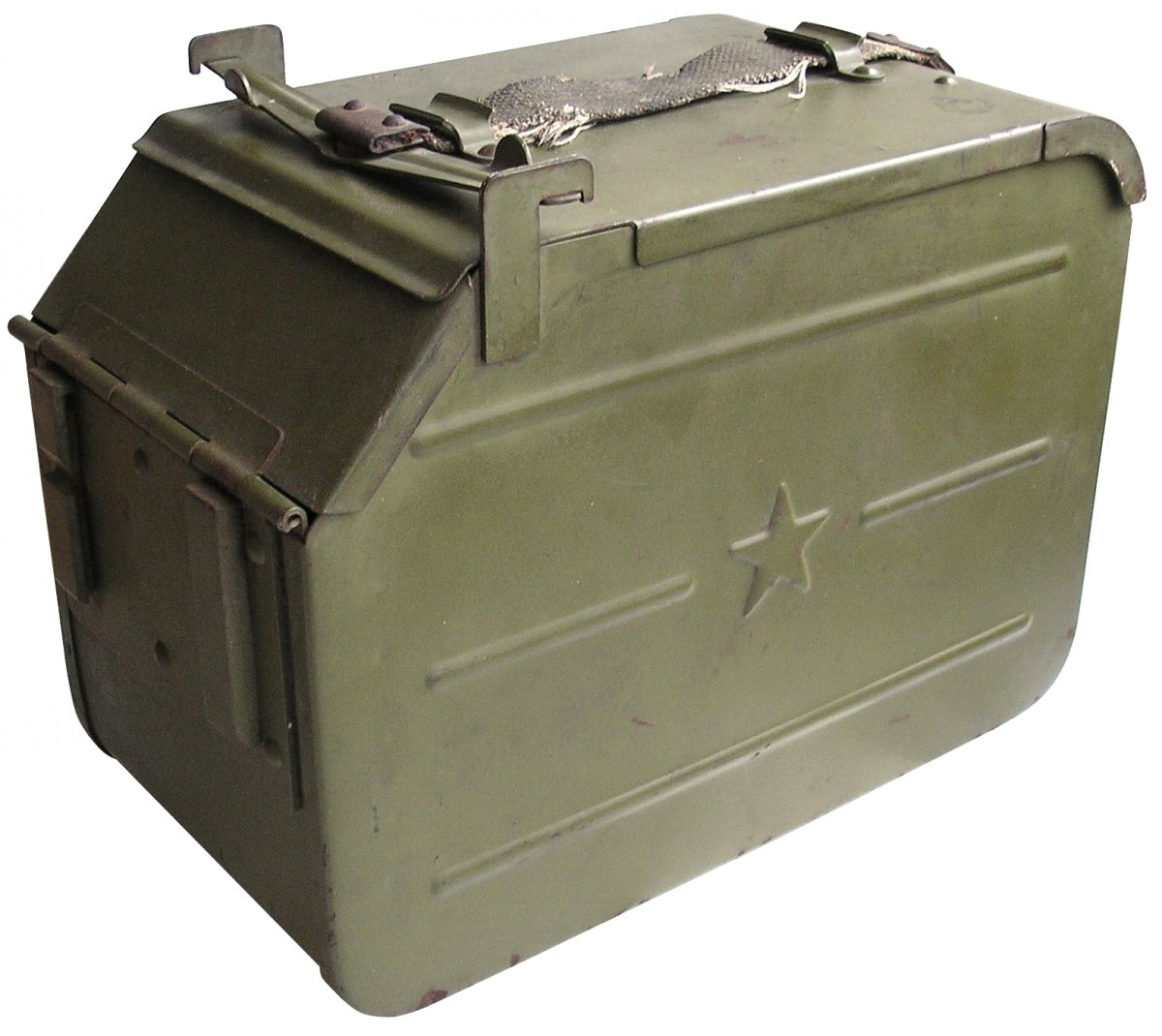

    В дальнейшем на вооружение был принят НСВ "Утес", у которого была своя уникальная патронная коробка, значительно отличающаяся от коробки к ДШКМ
    Интересно, что в ней конструкторы вернулись к системе запирания крышки как на ранних коробках ДШК

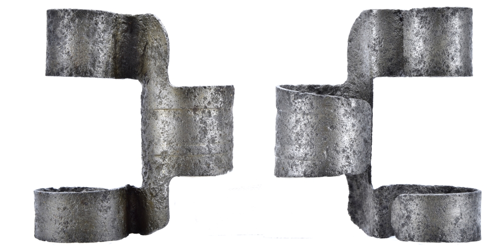

    Короб и неразъемная лента на 100 патронов к пулемету РД-46/опытному РПД-44 кал. 7,62х41

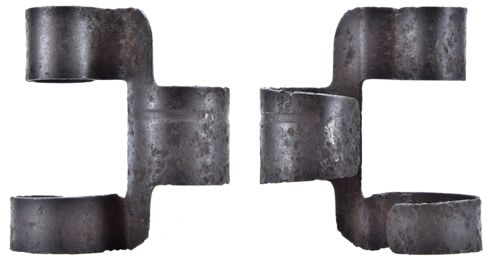

    Всех приветствую.
    Камрады, подскажите, а каким образом соединяються (навиваются) звенья ленты 7,62 такие как на фото. Интересует как это делалось в промышленных масштабах во времена ссср.
    takt09 та MiXaNiK подобається це.
  10. A10A
    A10A General-leutnant
    23.231
    Київ, Україна
    ...свивАлась соединительная спираль, два соседних звена ставились впритык, в отверстия вкручивалась спираль, загибался ее передний виток, обрезался задний виток, загибался задний виток...
    ...делал это автоматический станок (оч бЫстро).
    ...немцы делали точно так-же.
    :smile_8:

    Вот еще интересная инфа: обычно звенья ВЯ имеют одну вдавленную каннелюру, но иногда встречаются звенья с двумя каннелюрами - вдавленной и выступающей. Кто их выпускал и почему - ХЗ
    MiXaNiK та Kugel подобається це.
  18. A10A
    23.231
    Київ, Україна
    ...скорее всего - звенья поздние
    эти 2 выштамповки для придАния жёсткости среднему кольцу, т.к. патрон тяжелый и при увеличении боекомплекта (пушки) волочИть (лентоподаЮщему узлу) приходилось бОльше (килогрАммов)...
    GINDENBURG подобається це.

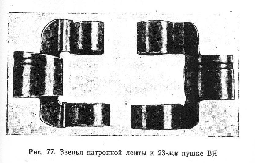

    Подозреваю, что это могла быть какая-то опытно-экспериментальная конструкция, которая не получила широкого распространения, потому что выступающая каннелюра не сильно решала вопрос деформации среднего звена
    Даже в справочнике 1952 г. приведено фото обычных звеньев ВЯ с одной каннелюрой

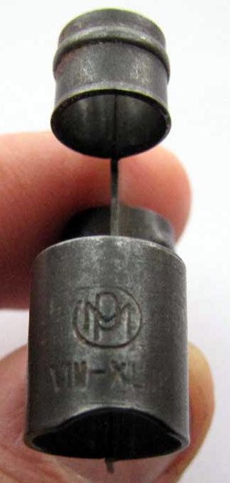

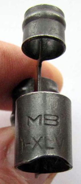

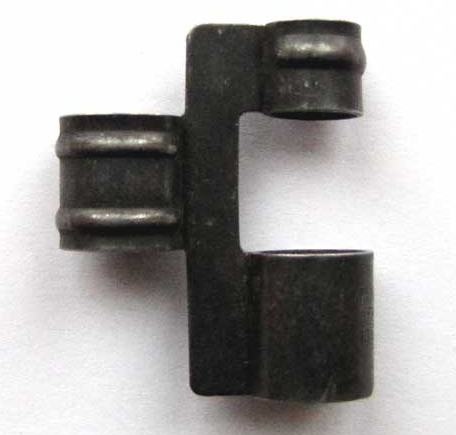

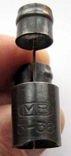

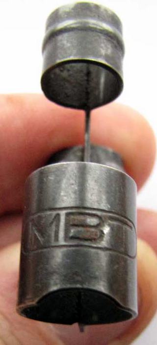

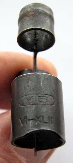

    Звенья ленты к итальянскому авиационному пулемёту Breda-Safat cal. 7,7
    1. Звено оригинальной ленты "Prideaux" для английских пулеметов Vickers времен Первой мировой войны (позже изготавливалась в Италии). Обратите внимание на надпись «prideaux» и номер патента который датируется 1916 годом.(2),
    3. Это первый итальянский тип; со словом MBT (Metallurgica bresciana Tempini) без даты.
    4. Второй итальянский тип; MB в овале плюс месяц и год производства арабскими цифрами.
    5. Третий итальянский тип; для военного периода с датой римскими цифрами.
    6. Четвертый итальянский тип; периода Итальянской социальной республики с аббревиатурой MB без овала.
    7. Этот производитель встречается реже, и пока не известен.
    Примерно та же самая система маркировки использовалась на звеньях к 12,7-мм пулемётам Safat.
    (По материалам интернета)

    Короб ещё интересен перевёрнутой звездой
