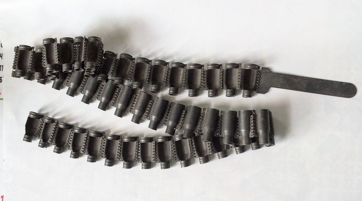

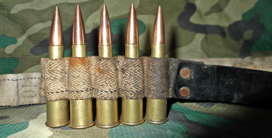

    Попался отрезок ленты для СГ43 на 50 патронов, если я правильно понял раннего выпуска?

    Да, это ранняя. Потом стали делать без ребер жесткости, но тоже на 50 патронов

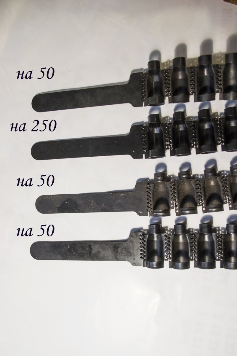

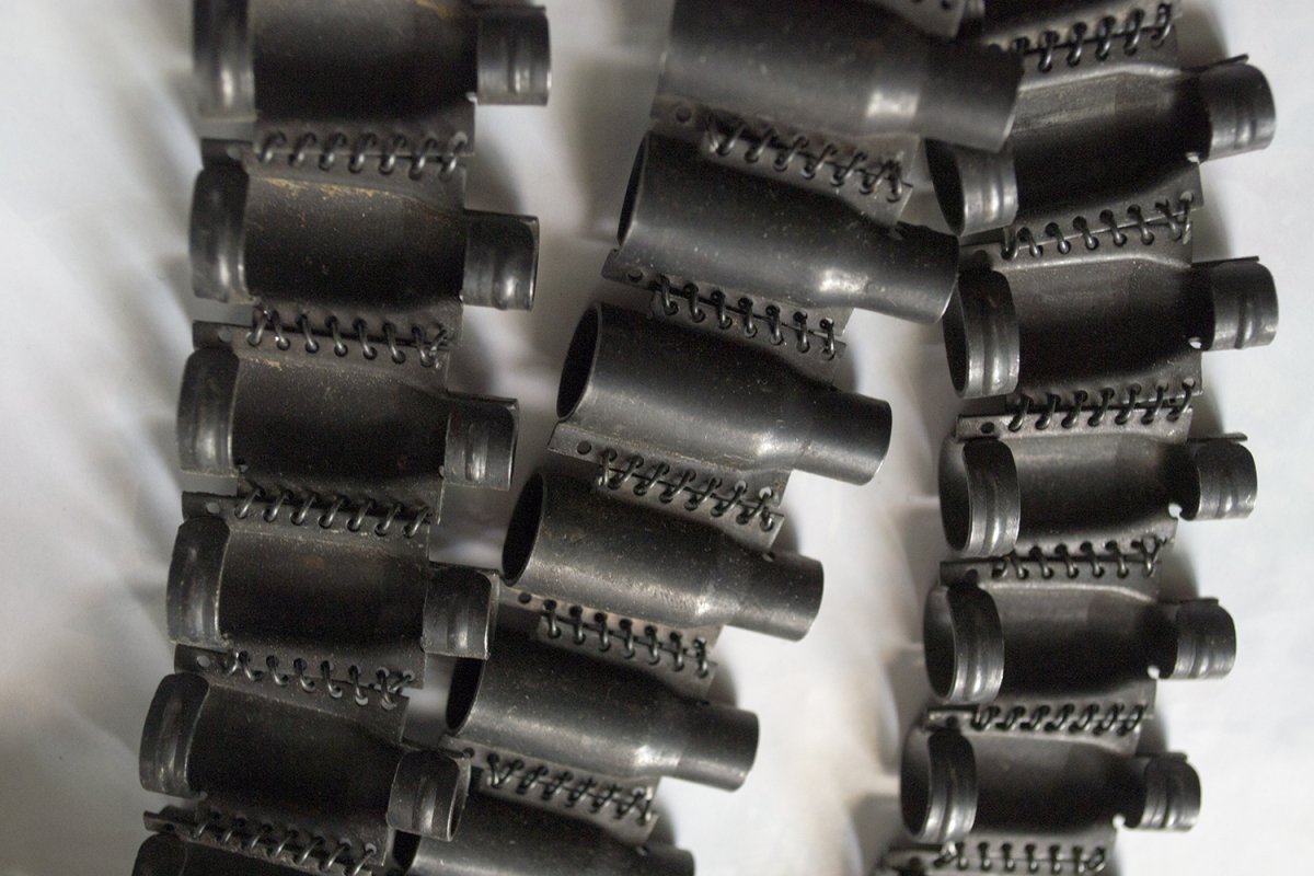

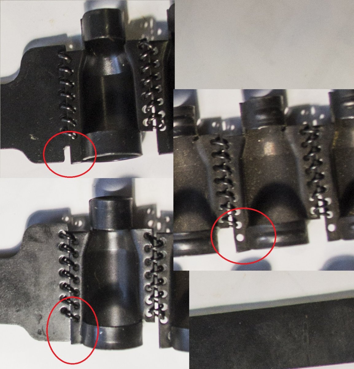

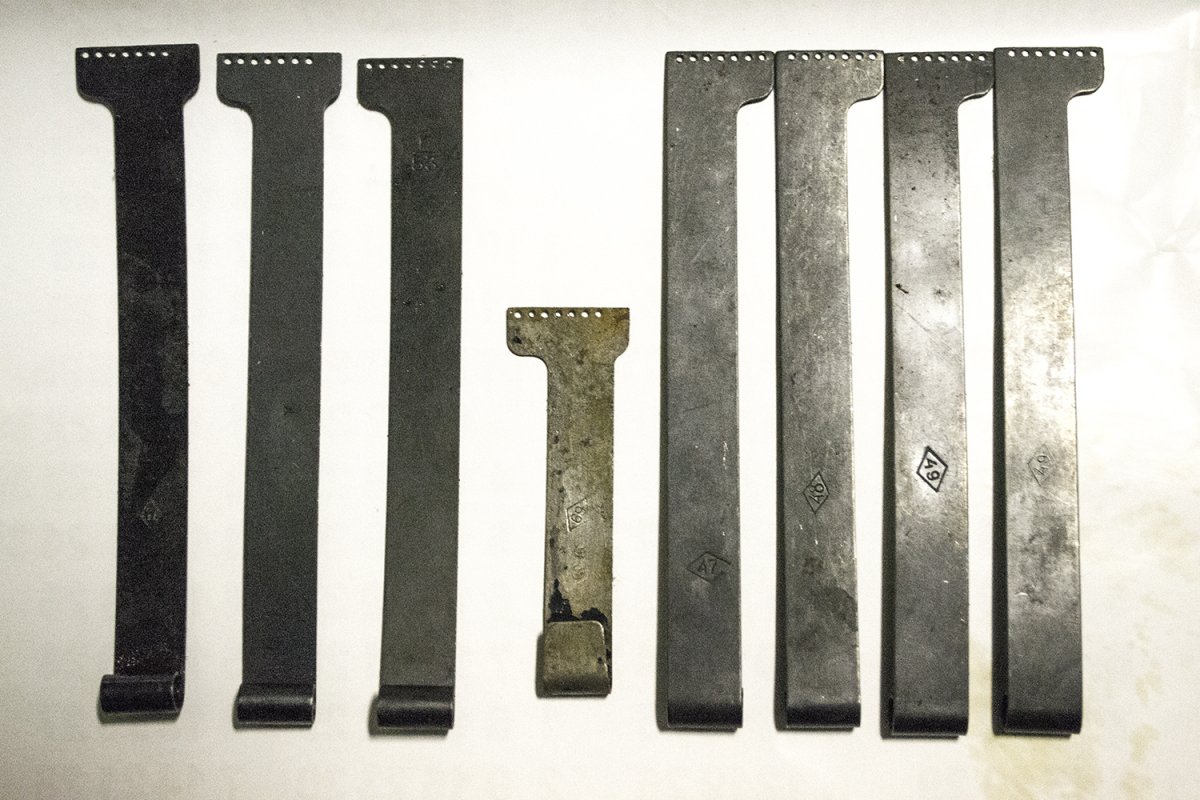

    Перелопатив целый склад нашел по чуть чуть кусочков четырех видов звеньев для СГ43 с небольшими отличиями в лентопротяжках(присутствие и отсутствие одного уголка, на фото отметил красными) Три вида рассыпными отрезками по 50 патронов, и танковая цельная с двумя лентопротяжками на 250. Так же отметил забавную вещь, неиспользованное одно из отверстий проволочного крепления звеньев в раннем типе.
    Получается ленты рассыпные по 50, без ребер жесткости имели два вида немного отличающихся лентопротяжек. Третий вид с ребрами жесткости. И четвертый вид на 250 патронов. Ни на одной лентопротяжке никаких клейм не обнаружил.

    А почему на 250 звеньев - именно танковая?

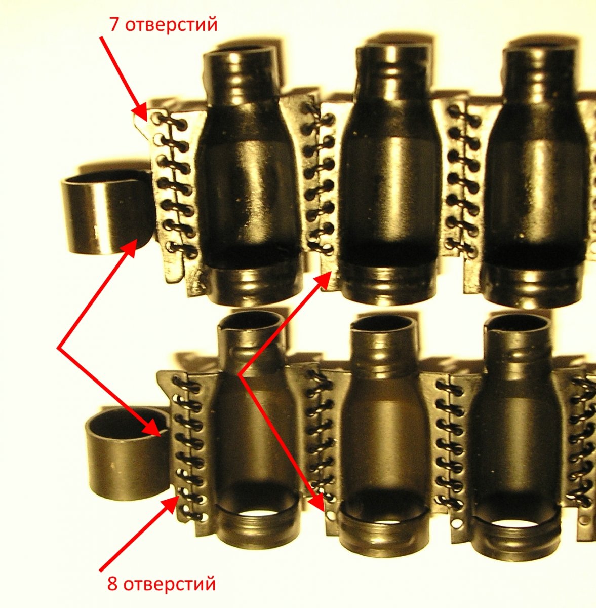

    Ленты на 50 патронов с ребрами можно разделить на еще два вида - по форме соединительных колец и по количеству отверстий под соединительные "пружинки" из проволоки
    "Неиспользованное" отверстие для проволочного крепления исчезло еще из конструкции ранних лент (с ребрами жесткости) и не встречается в поздних лентах (без ребер жесткости). Возможно, это дополнительное отверстие было задействовано для крепления к ленте соединительного кольца раннего типа.
    Так же на правах ИМХО про покрытие на лентах на 50 патронов:
    Все встречавшиеся мне куски лент СГ-43 визуально имели оксидное покрытие черного цвета (то что мы в обиходе называем "воронение"). Но у меня есть кусок ленты СГ-43 позднего типа (без ребер жесткости), который однозначно имел фосфатно-лаковое покрытие, как на лентах ПК
    Останнє редагування: 2 лют 2016

    Местные сказали что последний раз их на броне использовали в районе 50 годов. С тех пор к этим лентам так никто и не притрагивался. Использовали на учениях ленты с обычной длинной максимовской протяжкой. А почти все аутентичные ленты для СГ43 списали видимо еще в тех годах.

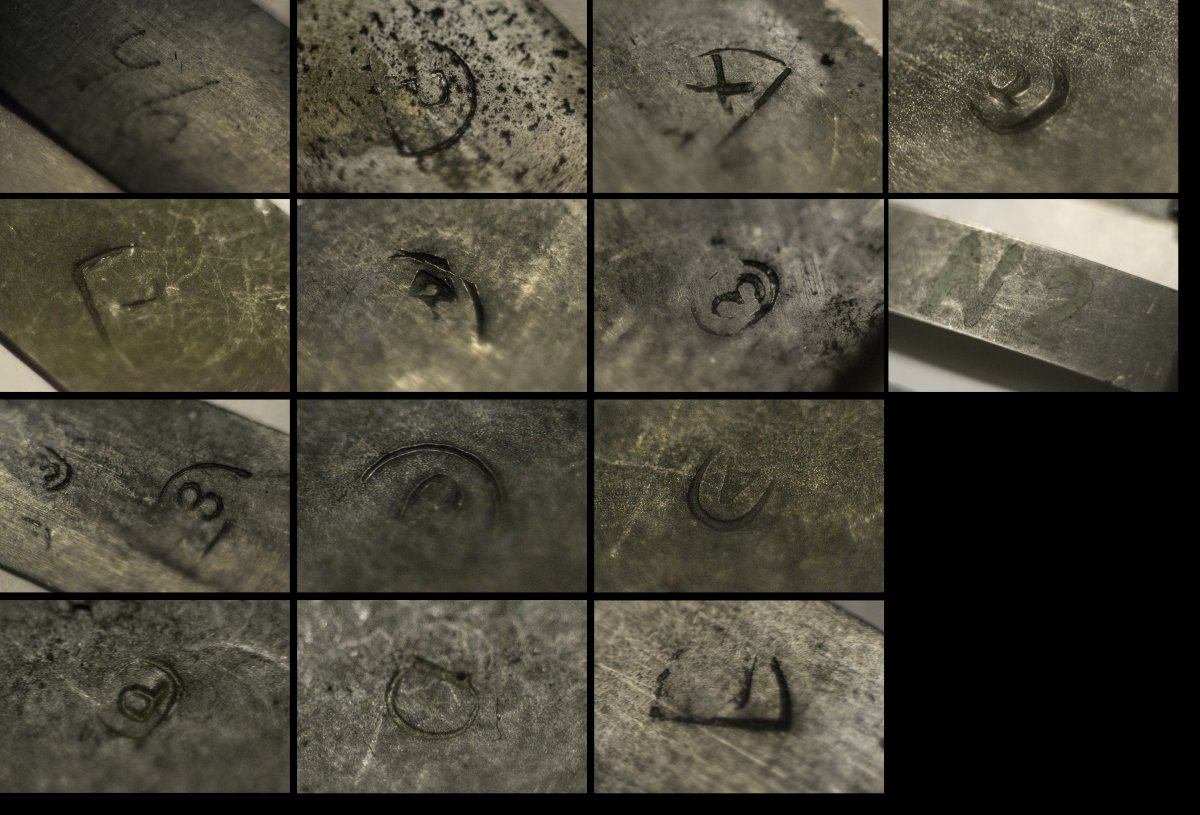

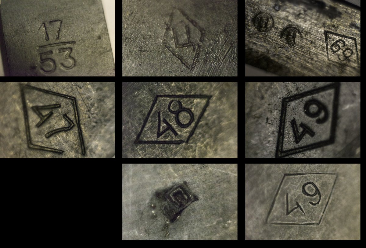

    Насобирал клейм различных лентопротяжек от стальных лент 7.62х54 :)
    Интересно было бы узнать что обозначают те или иные клейма. Что некоторые по годам ясное дело. А вот буквы Ц и П и что такое 17\53 номер завода и год выпуска?
    Miho, Птица Говорун, treshkin та 3 іншим подобається це.

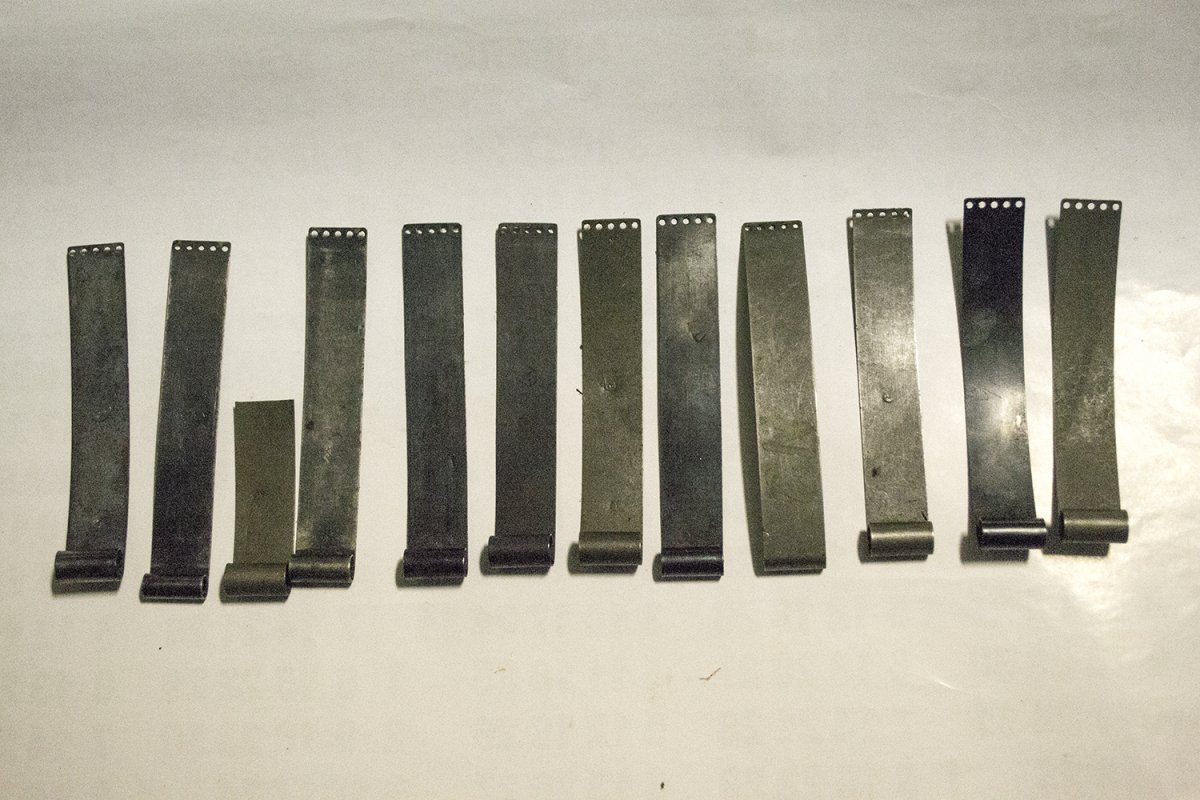

    И подобная подборка по РПД46. Тут клейма редко попадаются вобщем-то. Сфотографировал все что нашел. Есть какие-то надписи. нацарапанные. нанесенные краской. Большая часть клейм проставлена не четко. Но... маемо то шо маемо)

  12. treshkin
    treshkin Moderator
    396
    96
    760
    4.278
    Київ, Україна
    В ромбике - год выпуска
    Ц и П - клейма приемщика
    А вот 17/53 пока не совсем понятное клеймо. 53 - скорее всего годы. А вот что такое 17 - непонятно. По логике, должен быть номером завода, но
    17-й завод в Барнауле выпускал патроны. Данных по выпуску лент пока нет

    Здравие желаю уважаемые камрады. Ну это ей дали такое поганяло. Это лента станковых пулемётов , где не применяется быстрая смена позиций. С введением единых пулемётов появилась потребность коротких лент. (бежать имея между ног метр или два верёвки согласитесь не сильно приятно).

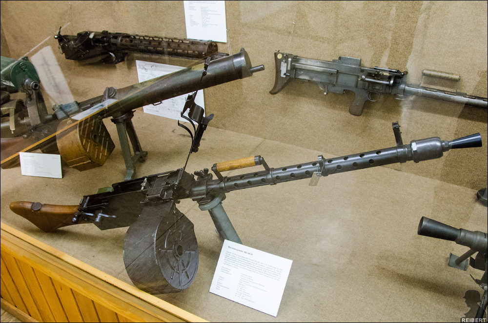

    Прошу корифеев прояснить, "правильный" ли бубен у данного MG 08/18 из Кобленца?

    Я спрашивал именно про ленту на 250 патронов с хвостовиками "типа СГ-43"
    Если вообще говорить про длину лент 7,62х54Р, то тут ситуация не объясняется только применением в станковых или единых пулеметах
    Как мы знаем, для СГ-43 сначала были разработаны ленты кусковые, по 50 патронов. Хотя он был станковый пулемет в чистом виде
    Потом вместо них ввели ленты на 250 патронов (вероятно сначала с хостовиками "типа СГ-43", а потом с длинными хвостовиками)
    После разработки ПК ассортимент лент расширился: кроме стандартной на 250 патронов, были разработаны еще на 100 и 200 патронов, а так же кусковая - на 25 патронов. Причем последняя была разработана для пулеметов, установленных на бронетехнике.

    Такого там, увы, нет.
    Т.е., выходит, "не правильный"?
    Бубен от MG 08/15, безусловно, становится и на MG 08/18 ( и на Бергмана).
    Но был ли у MG 08/18 и свой бубен, индивидуальной конструкции (как на фото)?

    Я бы не стал утверждать однозначно. По конфигурации бубен на фото похож на Ваше фото. А все мы знаем, что в ПМВ у разных производителей конструкции военных "девайсов" отличались.
    Думаю, что на MG 08/18 вполне мог существовать свой барабанный магазин. так что фото из музея в Кобленце нельзя сбрасывать со счетов. Может позже всплывет доп. инфа, и мы сможем однозначно ответить на этот вопрос
