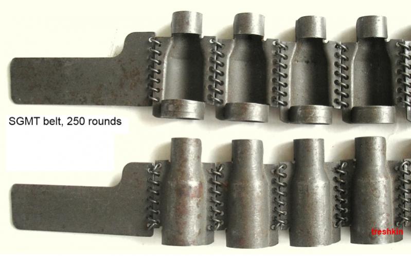

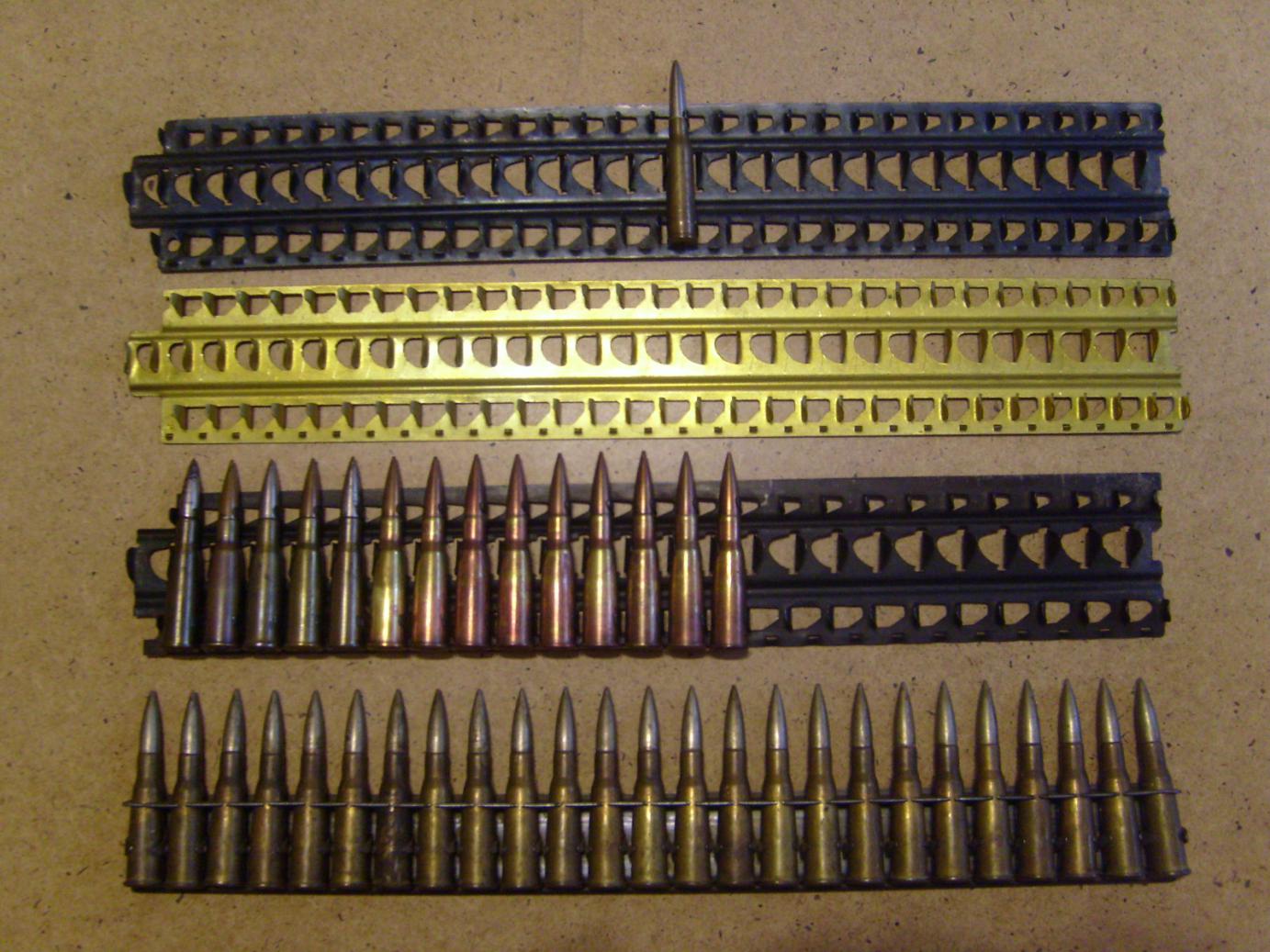

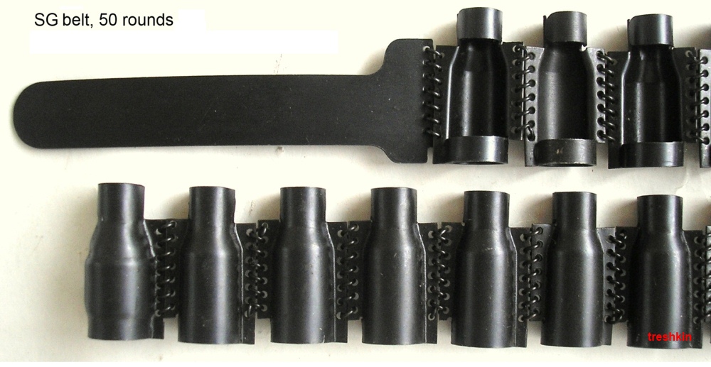

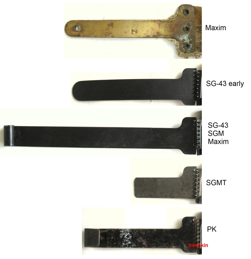

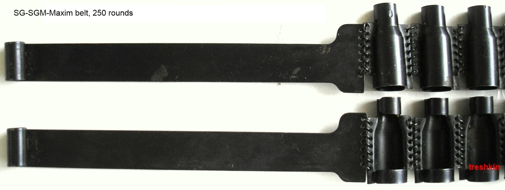

    СССР довольно поздно принял на вооружение стальные ленты для пехотных пулеметов. Во время войны для пулемета СГ-43 была принята стальная нерассыпная лента, которая соединялась из кусков по 50 патронов. Форма хвостовика ленты была заимствована, по-видимому, от хвостовика матерчатой ленты пулемета Максим (что поделаешь, привычка). Звенья были соединены между собой проволокой, как у немецких лент. Первые выпуски лент к СГ-43 имели ребра жесткости на внутренней стороне звеньев, потом их упразднили, подобно ребрам жесткости для звеньев пулемета ШКАС.
    В самом конце или сразу после конца войны была введена сплошная лента на 250 патронов с длинным хвостовиком. Вилимо, это было связано с унификацией с пулеметом Максим. В последствии, лента с длинным хвостовиком стала основным типом ленты к пулеметам Максим, СГ-43 и РП-46. По крайней мере, упоминания о лентах с ранними хвостовиками с закругленным концом, исчезли из советских Руководств службы и наставлений в начале 1950-х гг.
    Впоследствии для пулеметов СГМТ (танковый, устанавливаемый в башне, рядом с орудием) ввели ленту на 250 патронов с коротким хвостовиком.
    Характерной особенностью ранних звеньев металлической ленты к пулеметам СГ-43 являются острые углы, которые позже были скруглены.
    Так же интересно проследить изменения в дизайне хвостовиков штатных лент кал. 7,62х54Р

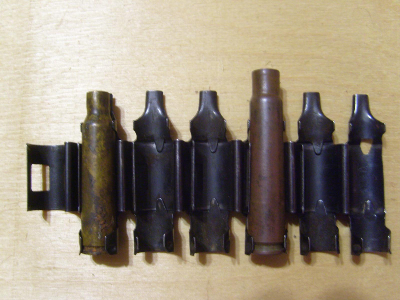

    Фрагмент ленты к итальянскому пулемету Фиат , под патрон 6,5мм Каркано (как утверждает Муня ). с чем согласиться трудно. Скорее всего под 8мм Бреда. Для сравнения в звенья вставлены 6,5мм и 8мм гильзы.

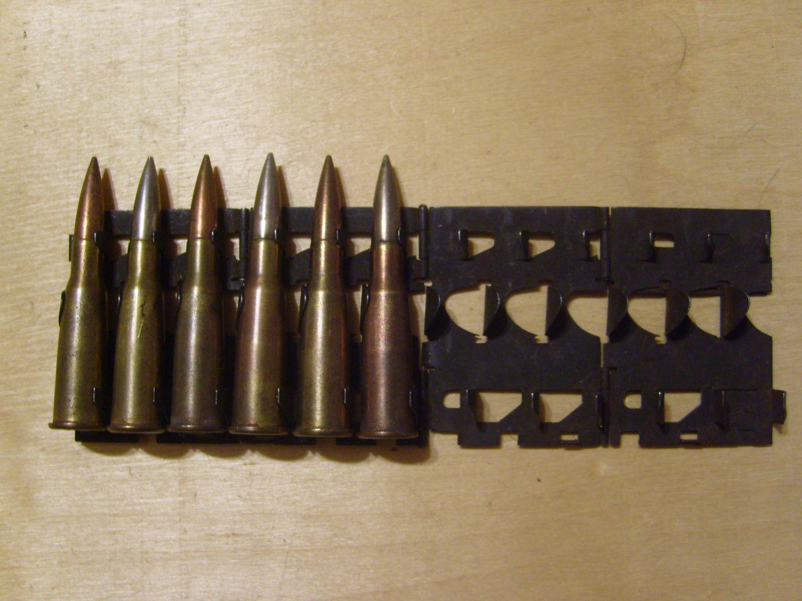

    Полужесткая лента Гочкиса

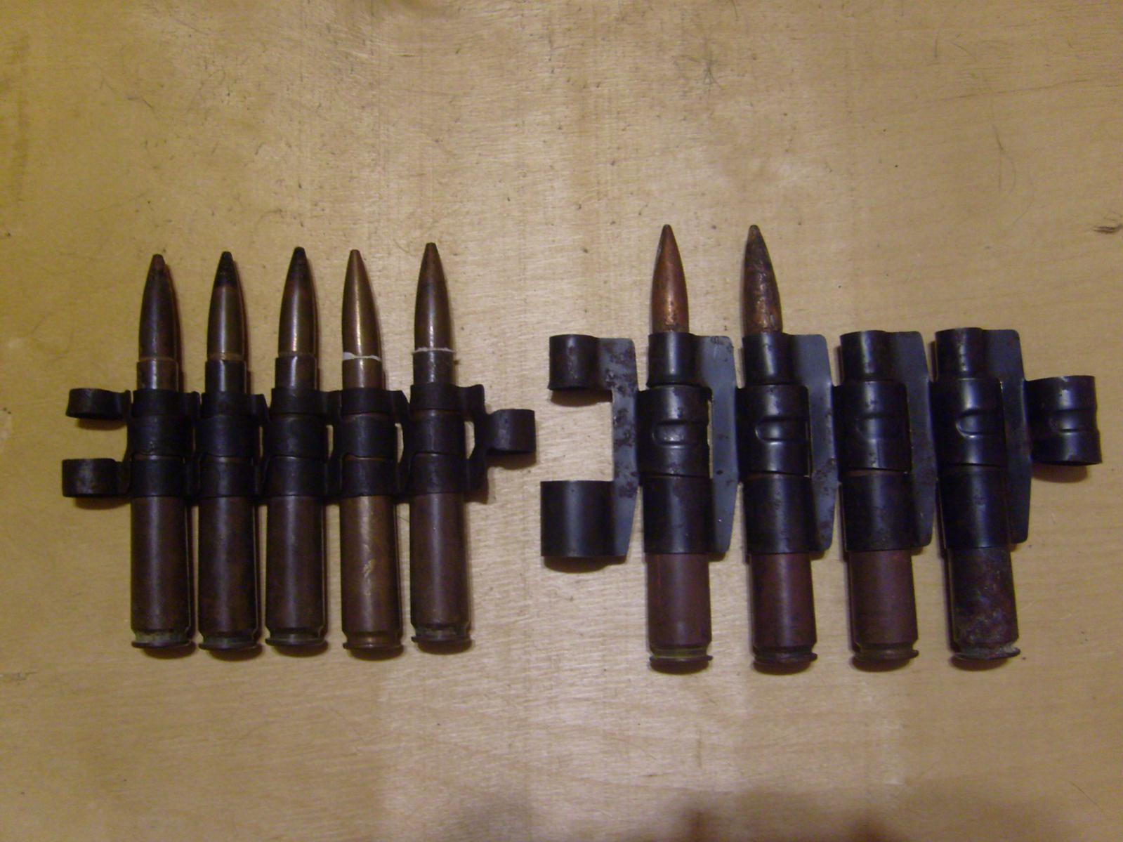

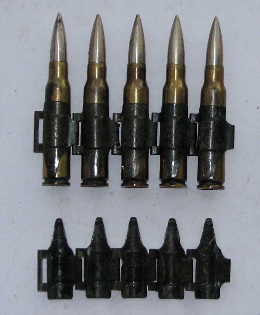

    Звенья 12,7 мм--УБ и ШВАК

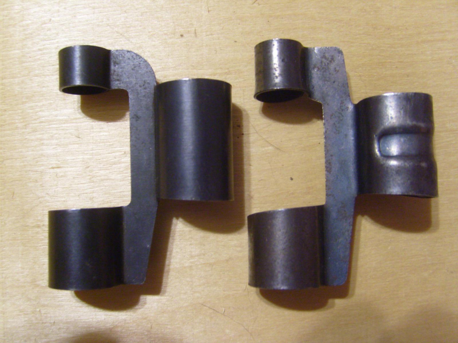

    Левое звено интересное, никогда таких не видел. Может это позднее для УБ 12,7-мм? Правое - для УБ. Для ШВАКа 12,7, вроде звено было таким как справа, только ребро жесткости было выштамповано не внутрь, а наружу. Хотя литературного подтверждения у меня нет:(

  17. Sleng1
    Sleng1 Obergefreiter
    85
    Re: Пулеметные ленты, звенья и коробки

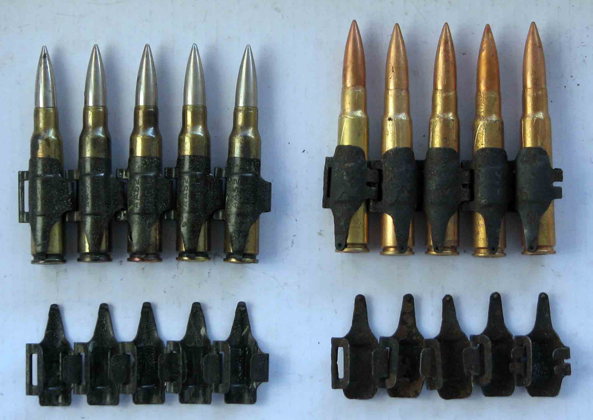

    .50 Браунинг и 12,7 УБ

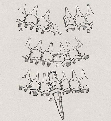

    Попалась как то в сети такая картинка.Звенья для сращивания лент. Есть у кого такие в натуре ?

    Немного уточню:)
    1.
    Думаю, что слева не УБ, а 12,7-мм ШВАК. Утверждение дискуссионное - у меня есть такие звенья, они отличаются от звеньев УБ нюансами геометрии. Могу выложить позже сравнительное фото.

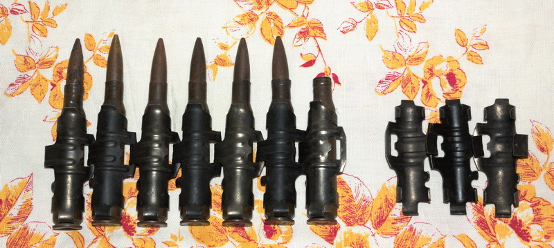

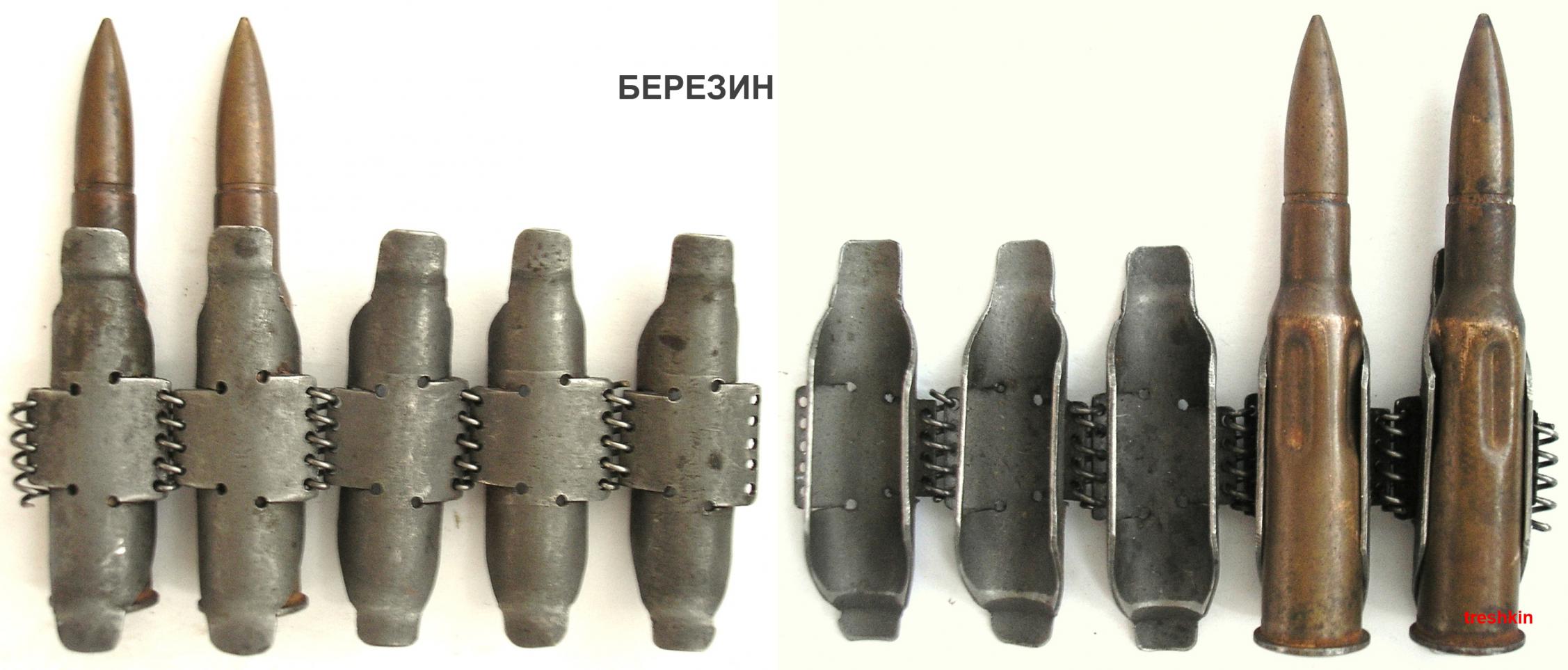

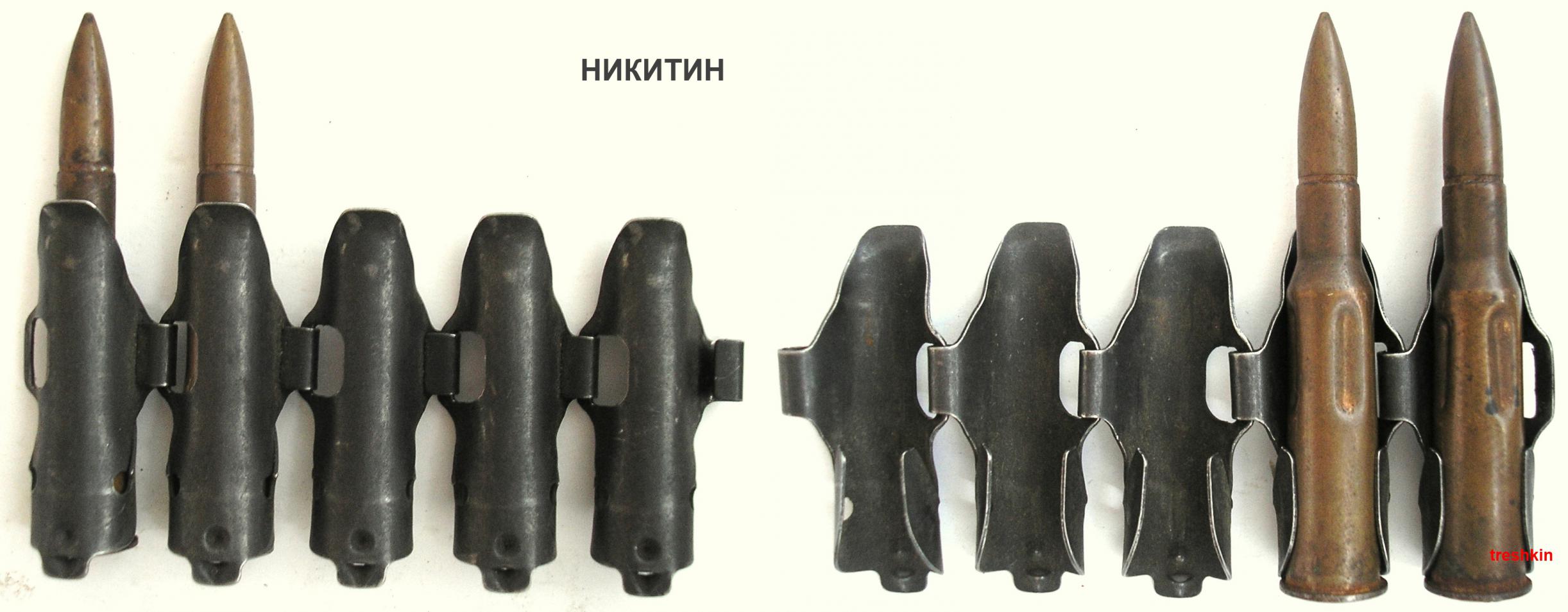

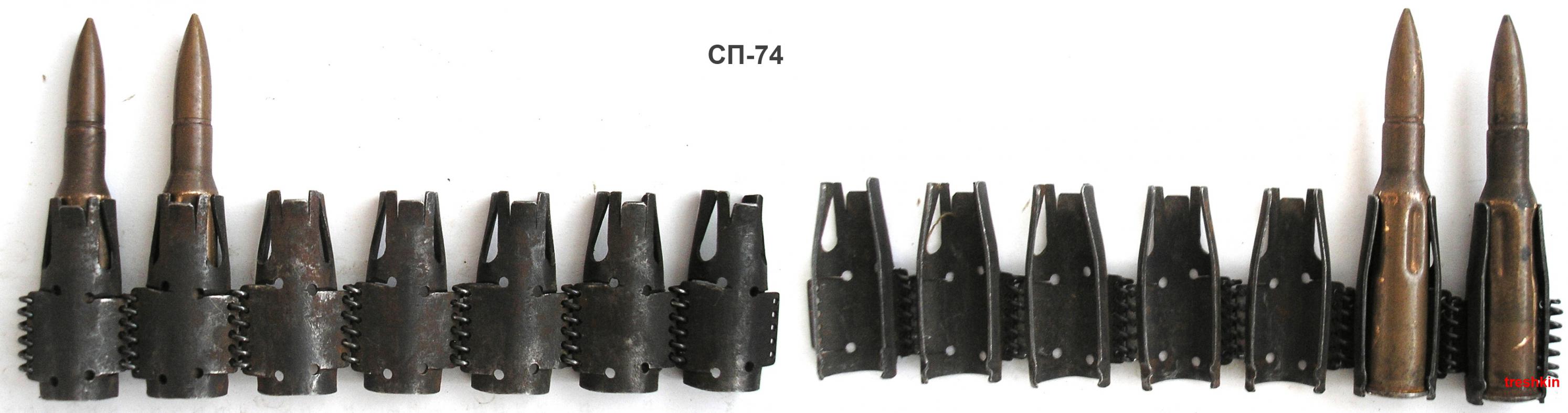

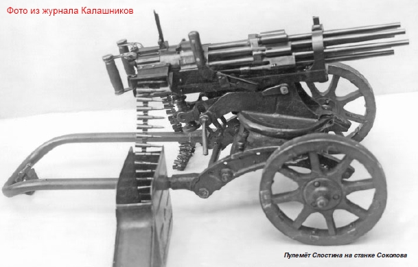

    Традиционной схемой подачи рантового патрона 7,62х54Р для советских пехотных пулеметов (Максим, ДС, СГ, РП-46 и т.д.) была: движение патрона назад (из ленты) вниз (на линию досылания) и вперед (в патронник).
    Тем не менее, попытки ухода от этой схемы, и, соответсвенно, упрощения механизма пулеметов и снижения их габаритов, проводились в достаточном количестве. К сожалению, они мало описаны в литературе, а больая часть архивов до сих пор не доступна.
    Из того, что мне известно, было несколько принципиальных вариантов альтернативной подачи:
    - барабанного типа, как в ДШК - выдавливание патрона вниз из ленты и подача в патронник. Оптыные пулеметы Дегтярева с лентой и приемником Шпитального 1930-х гг и времен войны. К сожалению, фоток у меня нет
    - прямолинейного действия "на прошив", как в немецких МГ. Опытные пулеметы Березина, Ижевский СП-74 и Никитина
    - оригинальный вариант прямолинейного движения патрона из ленты при насаживании на него ствола. Оптыный многоствольный пулемет "шквального огня" Слостина, 1946 г.
