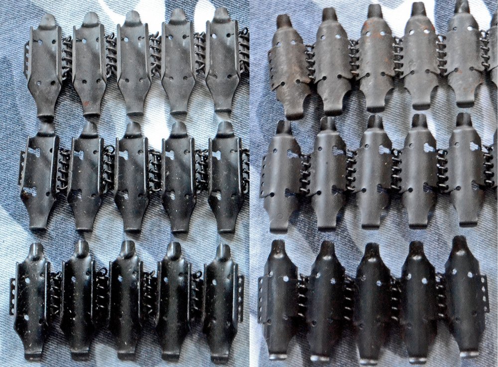

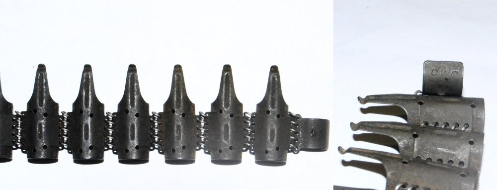

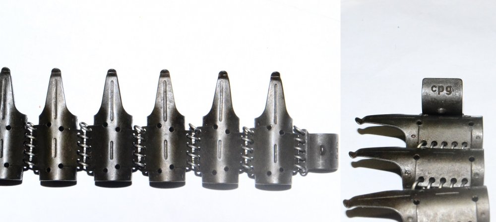

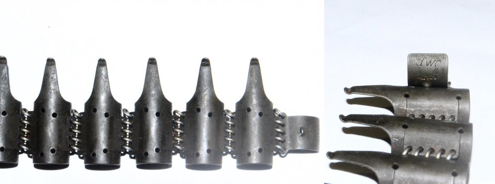

    Добавлю в тему что имею по РПД 7.62х39
    Через руки прошло около 80 коробов с лентами к этому пулемету. Были замечены различия в покрытии металла коробов и звеньев лент.
    Покрытия: черное матовое (наиболее похоже на химическое), черное глянцевое (похоже на термическое воронение), серое химическое и без покрытия (просто серый штампованный металл обильно облитый смазкой). К сожалению не оставлял для себя отрезков звеньев с разными вариантами покрытия.
    Сохранил только разные варианты штамповки звеньев. Пусть будет для истории :)

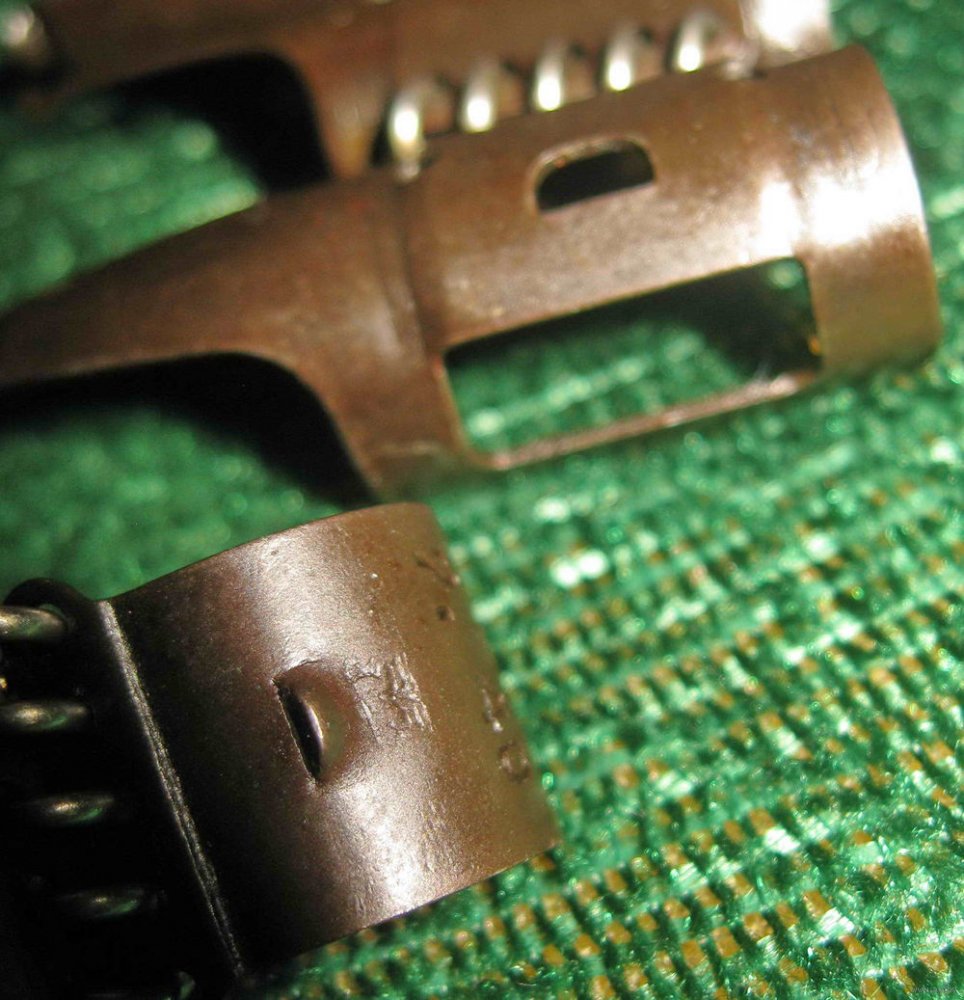

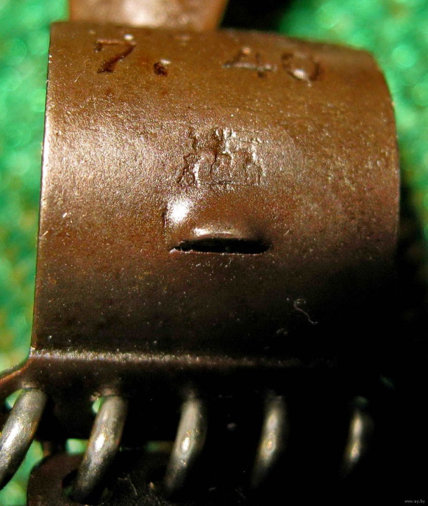

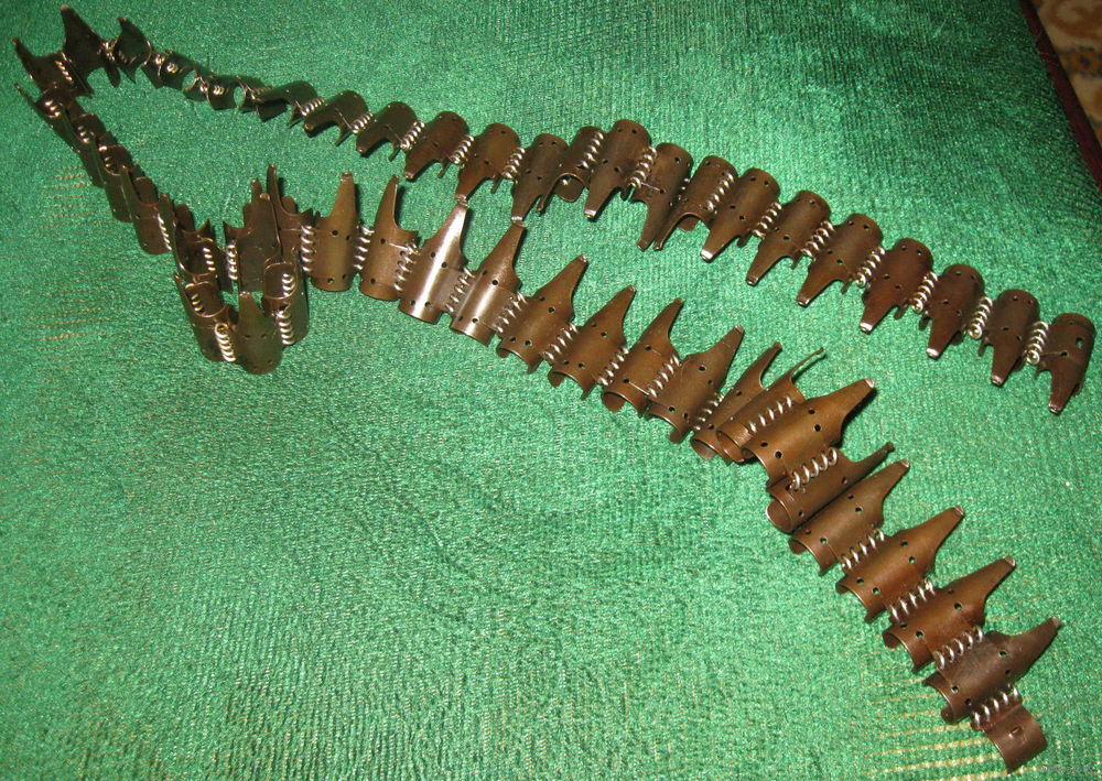

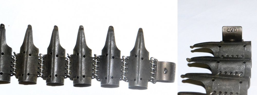

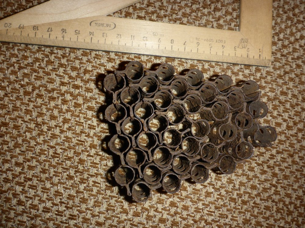

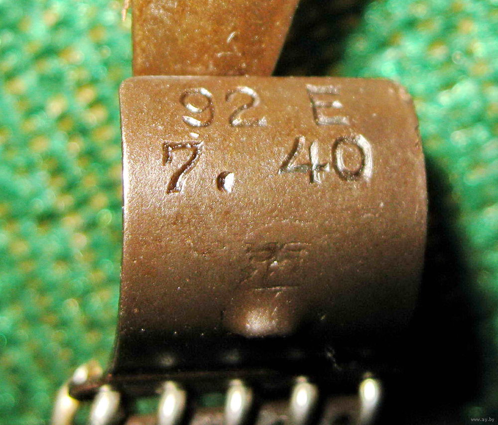

    Здравствуйте всем! Подскажите пожалуйста по данному обрывку ленты. Предположительно, это чешский Шварцлозе. Заранее спасибо.
    kisel1804, николс011, =ask= та ще 1-му подобається це.

    Румынская ж поди под 7,92х57.

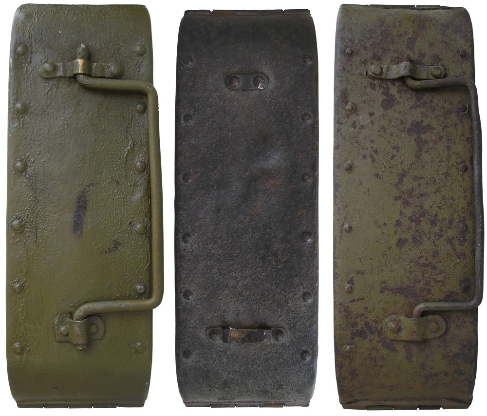

    Камерады, приветствую!

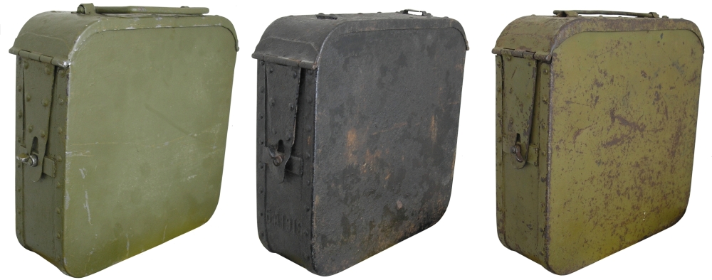

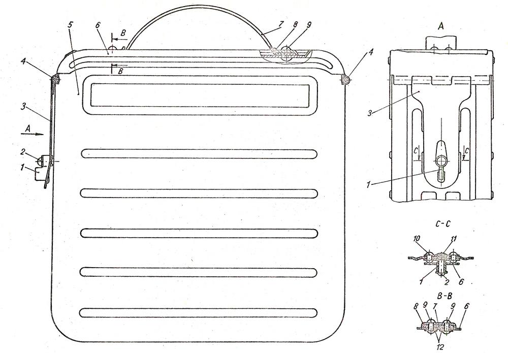

    Подскажите пожалуйста по коробу на Макс:
    http://reibert.info/threads/Короб-клепаный-Максим.455900/
    Интересует родной цвет (не складской перекрас) и крепление кожаной ручки.
    Если кто-то располагает фотографиями оригинальных клепаных коробов - выложите плз.
  7. treshkin
    treshkin Moderator
    396
    97
    760
    4.278
    Київ, Україна

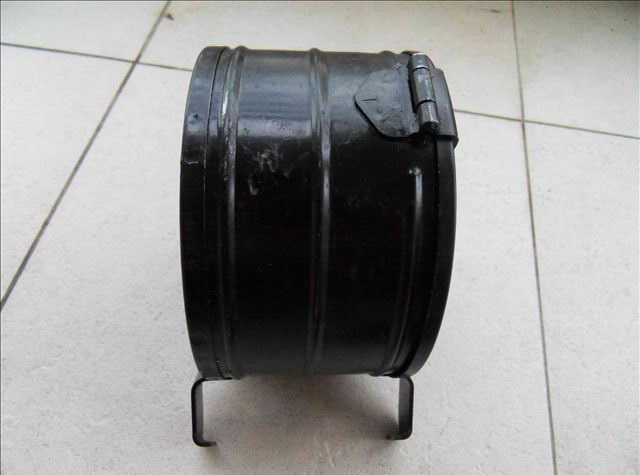

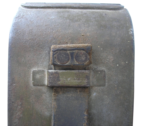

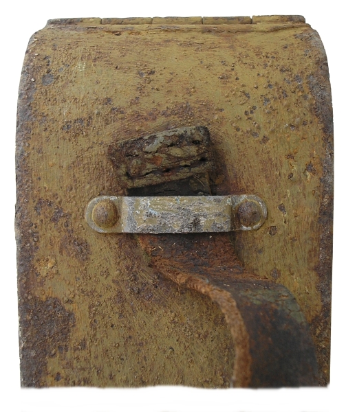

    Родной цвет - более-менее правильный на крайней правой коробке.
    Ручки могли быть кожаными или металлическими
    Крепление ручки хорошо видно на черной коробке в центре (передняя часть кожаной ручки была приклепана к крышке короба)
    Свободный край ручки мог быть проклепан или прошит

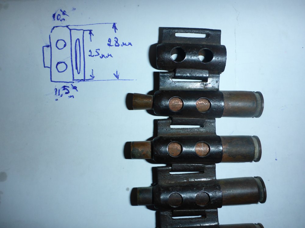

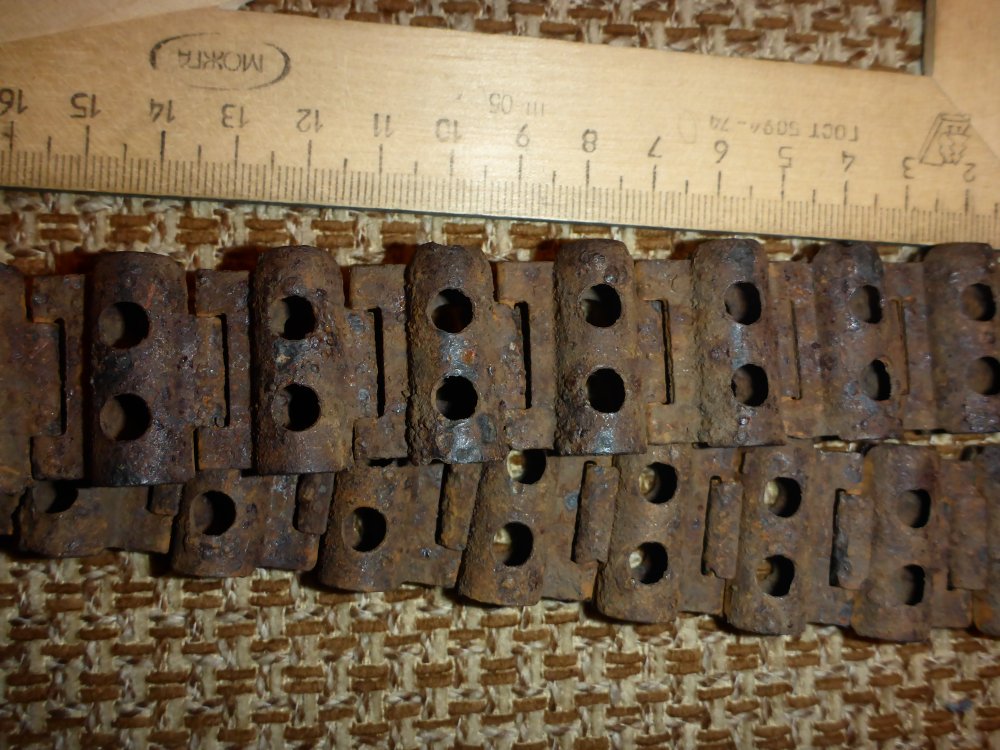

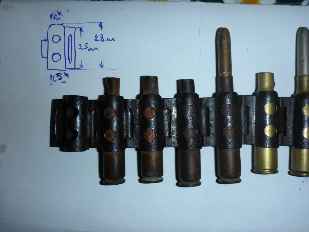

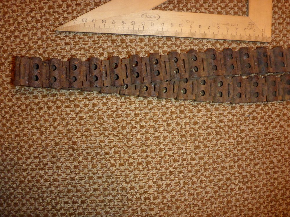

    ..Добавлю еще пару фото - у знакомого нашелся кусок такой же ленты. Замерял все, размеры таковы:
    Высота звена - 28 мм
    Диаметр внутренний верхней части звена - 10 мм
    Диаметр внутренний нижней части звена - 11,5 мм
    kisel1804, legioner539, 2m-outrage та 2 іншим подобається це.

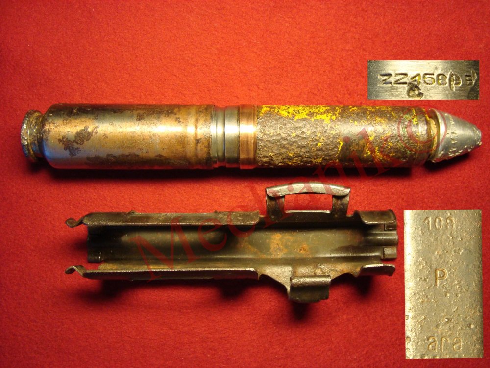

  9. Mechanik
    Mechanik Oberleutnant
    153
    247
    2.000

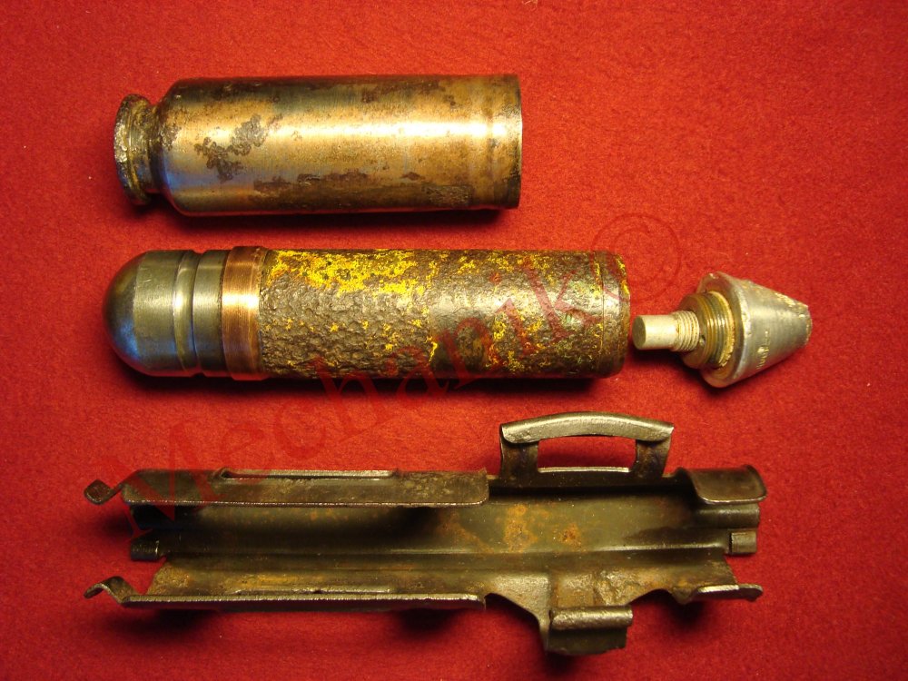

    Звено и снарядик Мк 108
    AK-725, Miho, MiXaNiK та 6 іншим подобається це.

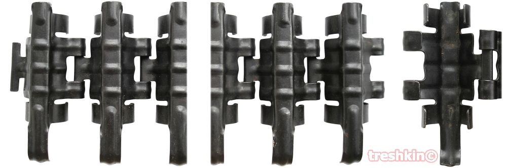

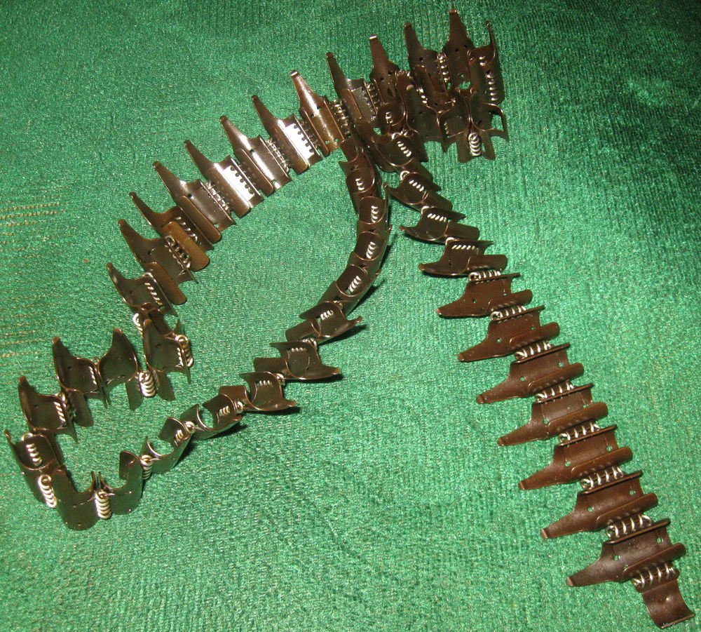

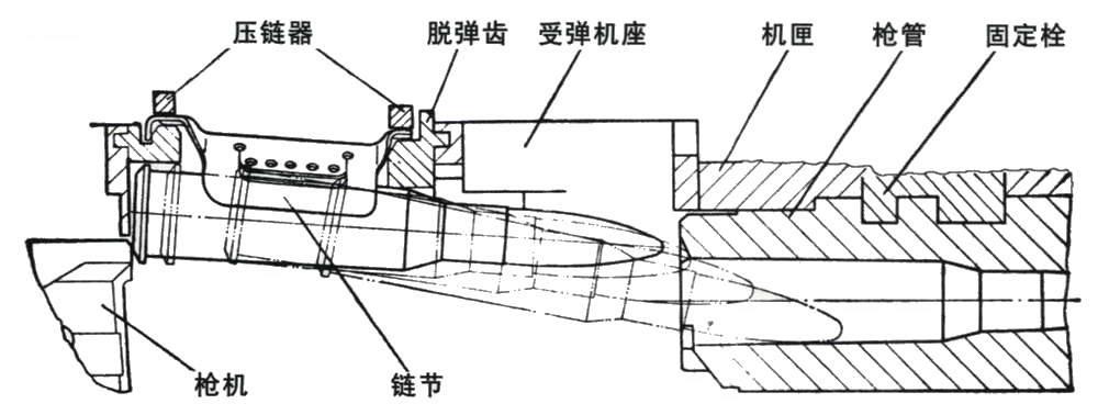

    Похоже, что неизвестные рассыпные звенья - это первые звенья ленты:
    56-Л-542МТ - лента металлическая на 10 патронов для пулемета ДШКМТ (56-П-542МТ)
    Miho та =ask= подобається це.
  11. AK-725
    AK-725 Stabsfeldwebel
    1.840
    Чтобы стать первыми звеньями, они должны быть вставлены и закреплены в куске.
    Чтобы установить концевое соединительное звено, нужно разжать и потом зажать крючки предпоследнего звена (что не так просто - сталь пружинная термообаботанная, плюс важно соблюдение подвижности и шага).
    Если для этого есть шаблон (оправка, инструмент) - точно так же можно поставить звено на место любых других звеньев и 10-патронной 56-Л-542МТ и 50-патронной 56-Л-542М.
    То есть, назначение этих звеньев - не самостоятельное, а ремонтное, как и звучало в одной из версий?

    Смена звеньев в ленте ДШКМ - не очень сложная процедура. Я пробовал. Шаг ленты при этом не сбивается, т.к. петли разгибаются не полностью, и базовый габарит звена по ширине остается неизменным. К тому же допуски по шагу звена присутствуют...
    По ремонтным звеньям - согласен, как вариант. Так же, возможно, в танковые части или танкоремонтные мастерские поставлялись отдельно концевые (рассыпные) звенья для переделки 50-патронных лент ДШКМ в танковый вариант, в случае необходимости.
    То есть в своем предыдущем посте я только хотел сказать, что звенья с незагнутыми петлями - штатные, для ДШКМТ. А вот почему у тебя они отдельно - это вопрос:)

    Про переделку 50-патронных в 10-патронные танковые - мысль хорошая.
    С другой стороны, если эта операция предполагает разгиб-загиб крючков - то тогда зачем новое звено? Достаточно разогнуть крючки в кажом десятом:)
    Собственно и необходимость ремонтных звеньев меня смущает: лента по сути расходный материал, любой кусок испорченной ленты становится донором для множества других кусков.
    Приобрел по случаю, у продавца было всего три таких звена, с вставленными задом наперед гильзами ДШК:)
    Но звенья чистенькие, без следов вмешательства.
    Я все надеюсь, может всплывет какая-то модификация рассыпной ленты - может, на кораблях что-то такое было...

    А вот это не так просто. Сравни свои звенья с крючками и звенья ДШКМ с петлями. У крючков после загиба идет плоский участок. Так разогнуть загнутые в кольцо петли очень сложно и хлопотно. Разжать петлю, чтобы вытащить Т-образный крючек следующего звена не трудно. Я для этого пользовался обыкновенной нагановской отверткой. А вот выпрямить часть петли до плоскости - почти нереально. А загнутая часть крючка (для ДШКМТ) должна быть ровной, чтобы лента рассыпалась

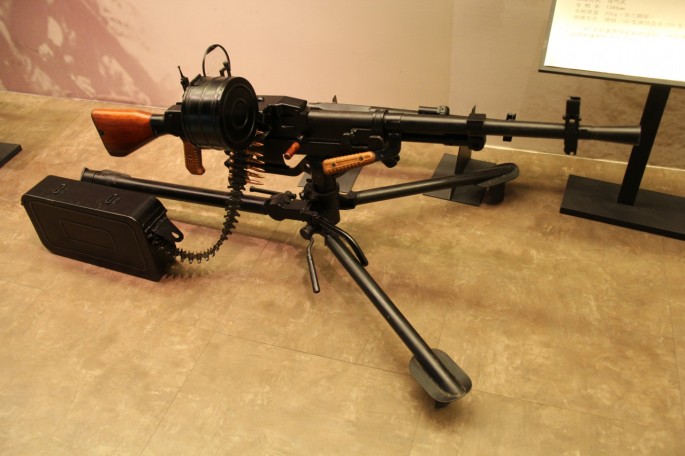

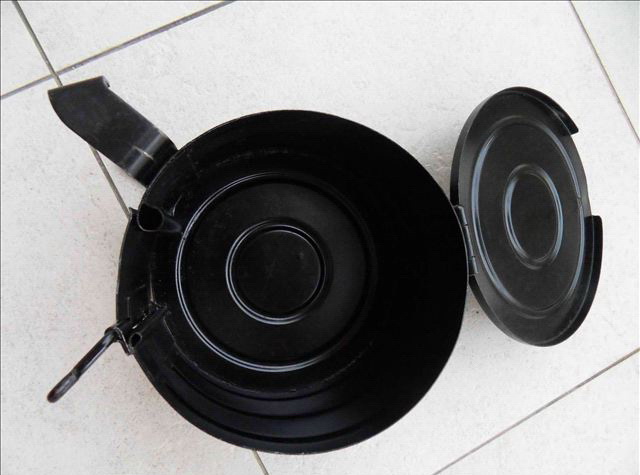

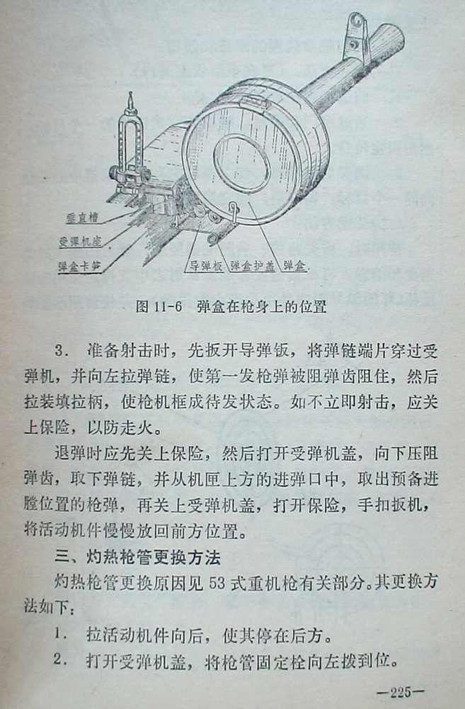

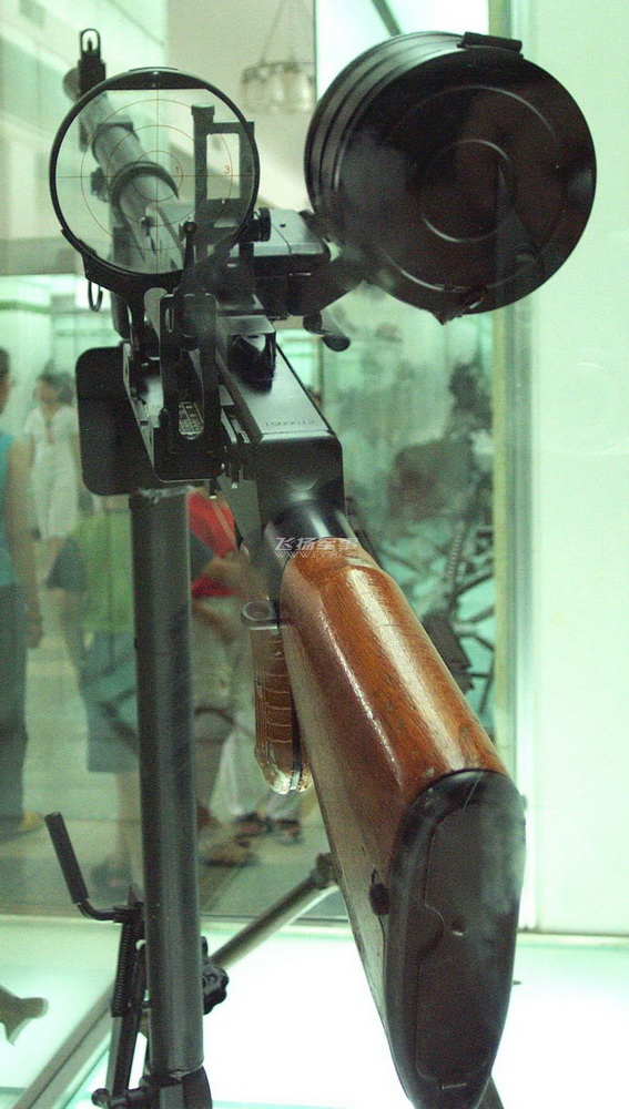

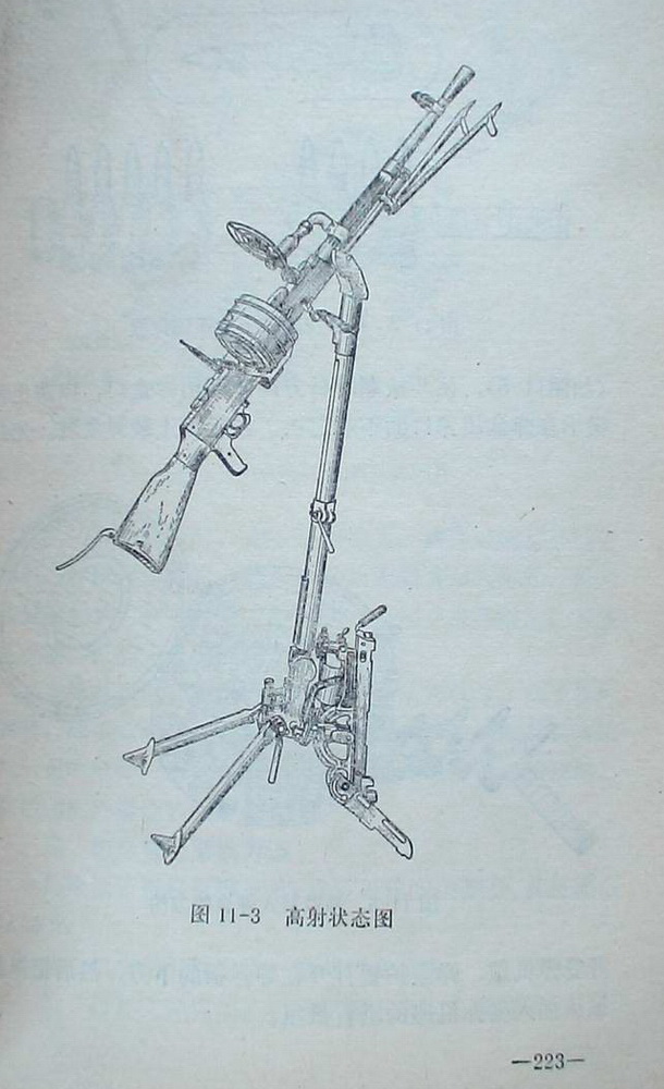

    Ничем не примечательная коробочка для китайского пулемёта "Тип 67", но не частый аксессуар. Просто попалось в доках, поэтому решил запостить. На девятом фото обе "системы питания" вместе, на последнем собственно показана подача. Более подробно особенности ленты есть, например, здесь
    http://iaaforum.org/forum3/viewtopic.php?f=8&t=10960
    =ask=, treshkin та Unnamed Player подобається це.

    6Ж1М и 6Ж2М.
    P.S. Забыл про китайца выше написать - коробка для ленты на 50 патронов, а не на 100, как на одном известном сайте.

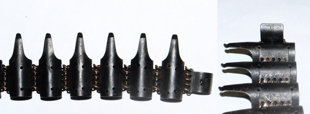

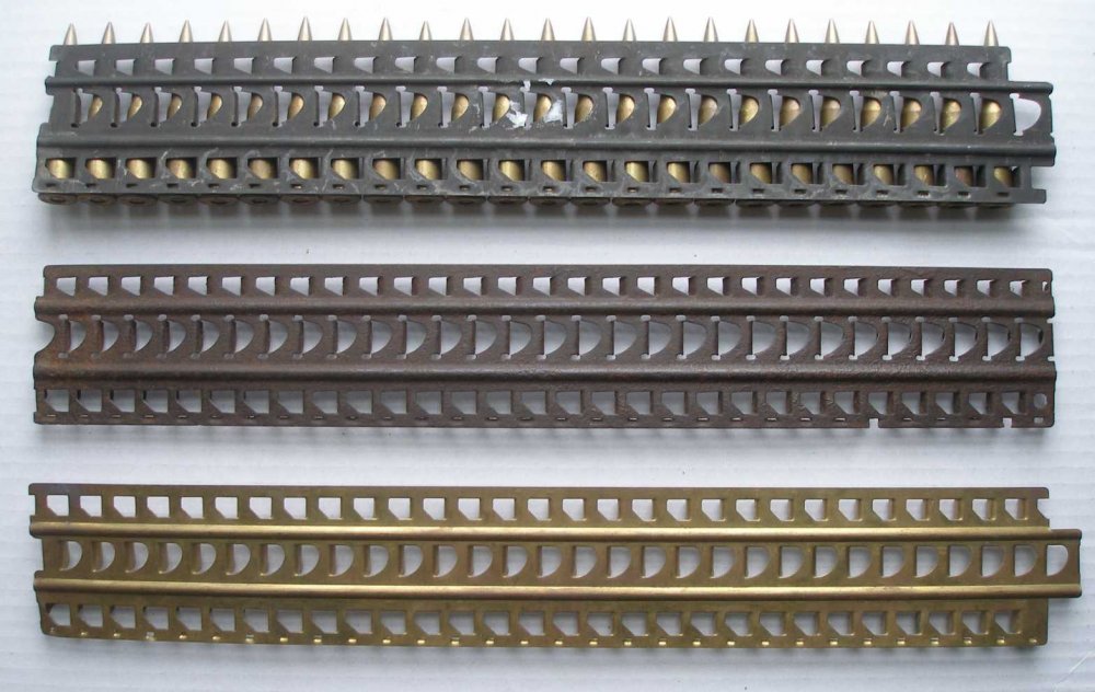

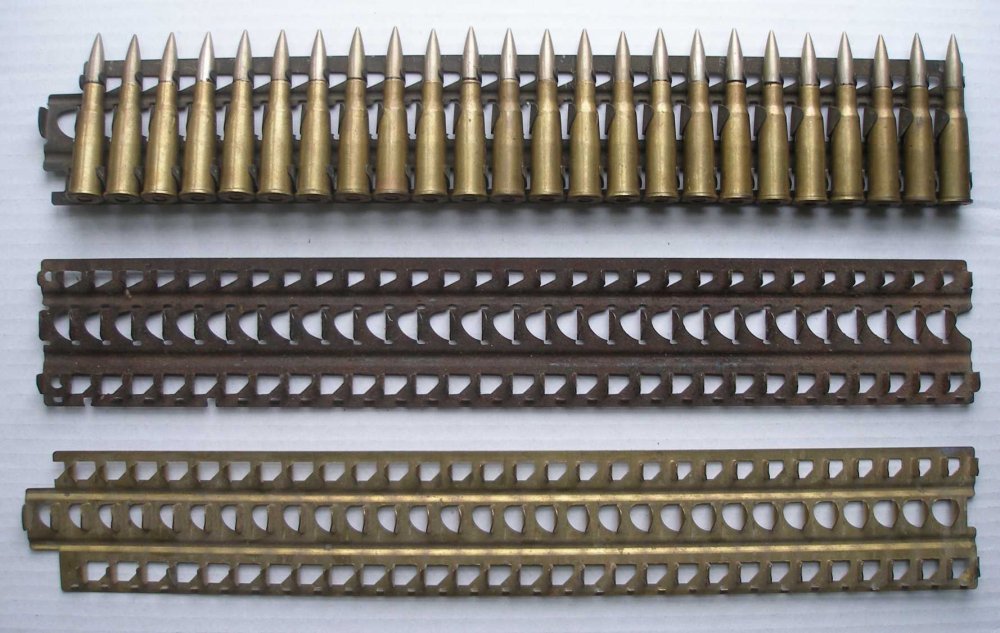

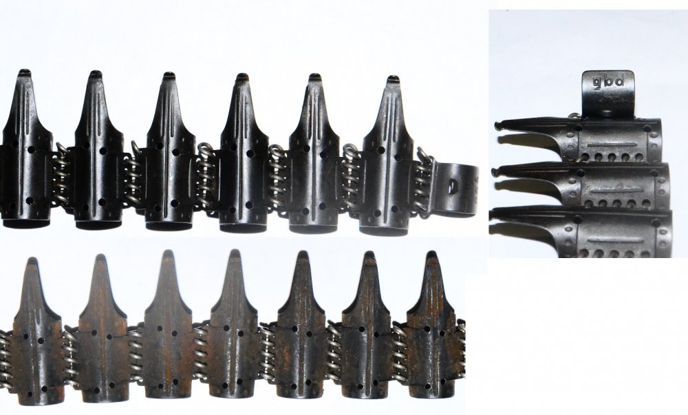

    Собралось некоторое количество лент к пулеметам калибра 7.92*57. MG34\42 и им подобным, использующих данный тип звеньев.
    У всех есть небольшие различия в штамповке. Различные ребра жесткости и их отсутствие. Так же разная толщина листа стали из которой эти ленты штамповались. Несколько вариантов покрытия. Не знаю, собирает ли кто нибудь по этому информацию, но лично мне стало интересно замечать различия в технологиях изготовления данных звеньев лент:)
    chornyj lis, Miho, treshkin та 2 іншим подобається це.

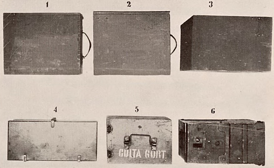

    Немного об оружии в Польше. Обозначения предметов приведены по польской номенклатуре, дополнительно указано оружие, в котором применялось, данные на 1931 г.
    Ленты/обоймы

    Коробки/ящики (на польском написано одинаково - Skrzynka) для лент и обойм
    1 - коробка французская большая wz.25 на 251 патрон/пулемёт "Hotchkiss" wz.25 (7,9х57)
    2 - коробка французская большая wz.14 на 250 патронов/пулемёт "Hotchkiss" Mle 1914 (8х50R)
    3 - коробка французская малая wz.25 на 300 патронов/10 обойм по 30 патронов/пулемёт "Hotchkiss" wz.25 (7,9х57)
    4 - коробка французская малая wz.14 на 288 патронов/10 обойм по 24 патрона/пулемёт "Hotchkiss" Mle 1914 (8х50R)
    5 - коробка французская малая wz.14/пулемёт "Hotchkiss"
    6 - коробка американская "Colt'a" wz.14/пулемёт "Colt"
    7 - коробка австрийская большая wz.07/12 на 250 патронов/пулемёт "Schwarzlose" M.07/12 (8х50R)
    8 - коробка австрийская малая wz.07/12 на 100 патронов/пулемёт "Schwarzlose" M.07/12 (8х50R)
    9 - коробка немецкая большая wz.08 на 250 патронов/пулемёт MG08 (7,9х57)
    10 - коробка немецкая (барабан) wz.08/15 на 100 патронов/пулемёт MG08/15 (7,9х57)
    11 - коробка российская переделанная под польские боеприпасы на 250 патронов (вероятно речь про 7,9х57)
    12 - коробка русская wz.10 на 250 патронов/пулемёт "Максим" (7,62х54R)
    13 - коробка русская wz.10 на 500 патронов/пулемёт "Максим" (7,62х54R)
    14 - коробка немецкая малая wz.08 на 100 патронов/пулемёт MG08 (7,9х57)

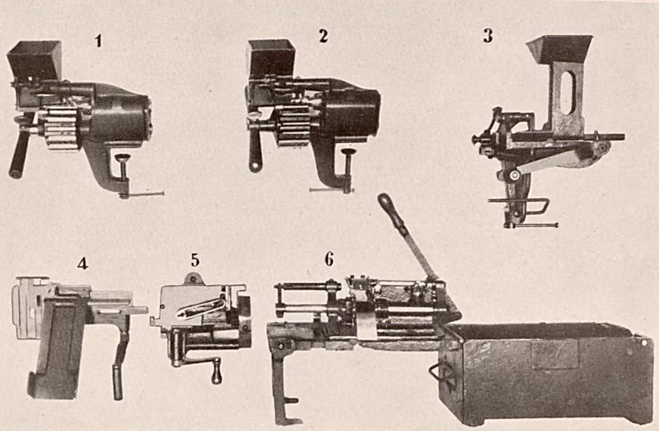

    Снаряжательные машинки
    1 - снаряжательная машинка польская
    2 - ... немецкая
    3 - ... русская
    4 - ... французская
    5 - ... "Colt'a"
    6 - ... австрийская
    Коробки под машинки для снаряжения пулемётных лент
    Все указаны как польские.
    1 - коробка польская под немецкую снаряжательную машинку для пулемёта
    2 - ... немецкую ...
    3 - ... русскую ...
    4 - ... французскую ...
    5 - ... под снаряжательную машинку "Colt'a" ...
    6 - ... австрийскую ...

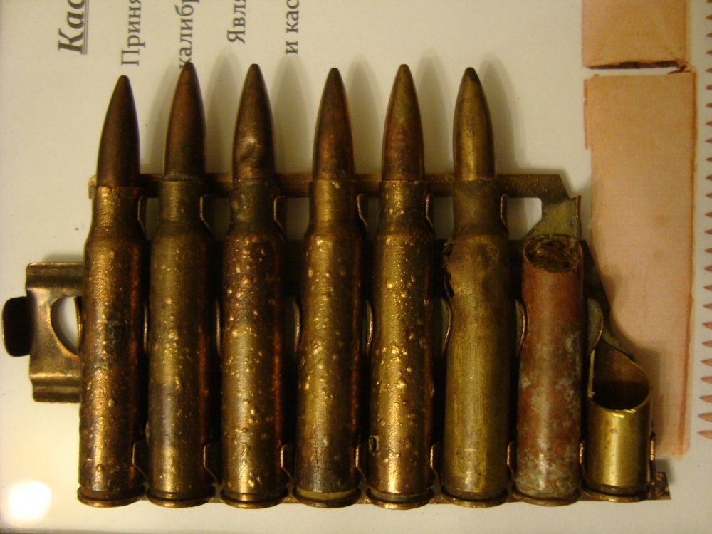

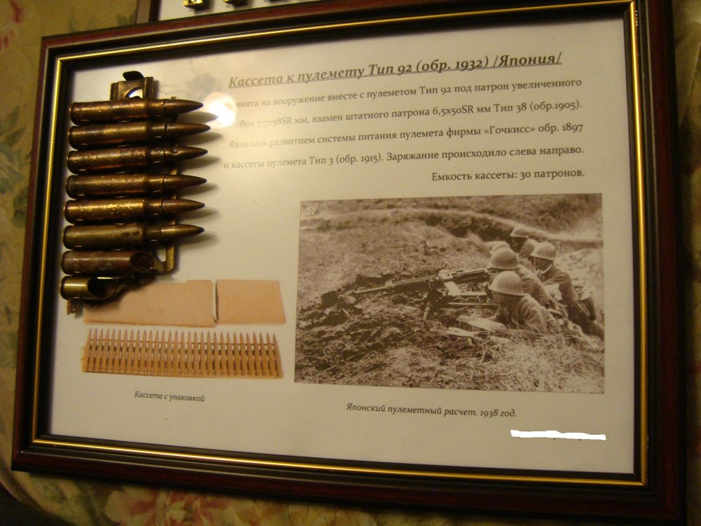

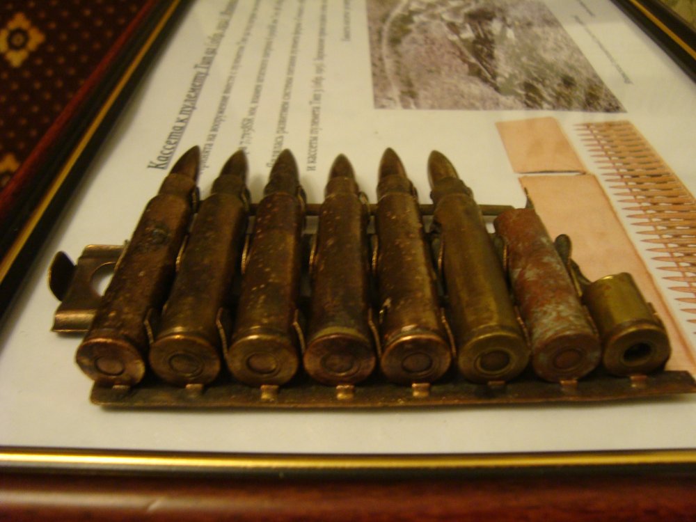

    Вот у меня есть похожая кассета (в центре, в сравнении с общеизвестными). В некоторых деталях слегка отличается, но вполне подходит под 7,92... Найдена в Западной Украине (собственно тогда - Польша). Может и ОНО...
