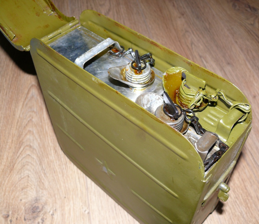

    4.278
    Київ, Україна

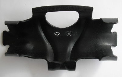

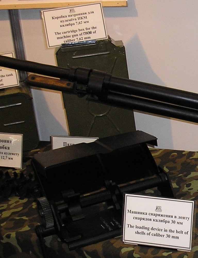

    Остальные коробки на меня произвели не очень большое впечатление: ДШК-овская оказалась старой модели (видимо только такую КД смогли достать), а БТР-ная вообще не имела знаков отличия.
    Ассортимент звеньев оказался неплохой. Надеюсь, что их технологию уже сумели "подтянуть", т.к. ранее имели проблемы с экспортными поставками 30-мм пушек из-за качества звеньев.
    Утверждают, что пока фирменной маркировки у них нету, но на звеньях к 30-ке присутствует значок в виде ромба. Может быть, это и есть знак производителя.

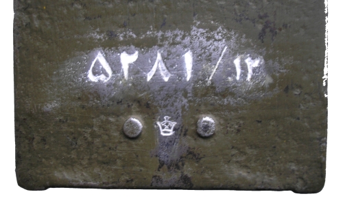

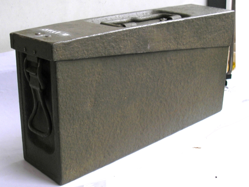

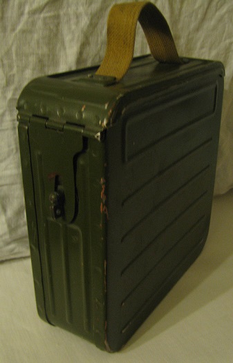

    Казалось бы - обычный чешский ZB-шный ящик, в не самом лучшем сохране... Но маркировка порадовала
    =ask=, Miho, Алан та 2 іншим подобається це.
  7. Carl Zebisch
    Carl Zebisch Oberst
    41
    62
    6.634
    Bassarabia Cetatea-Alba
    С боекомплета танкеток CKD Praha AH-IV и танков Lt vz.35, которые поставлялись в Иран? ۵۲۸۱/۱۲ - 5281/12
  8. treshkin
    treshkin Moderator
    396
    95
    761
    4.278
    Київ, Україна
    Может и просто от стрелковки, которая шла в Иран. Иранские винтовки и патры у наc попадаются, пулеметы тоже должны быть

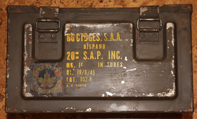

    ...вот, нарЫлось такое...
    (канадский на Хиспано)

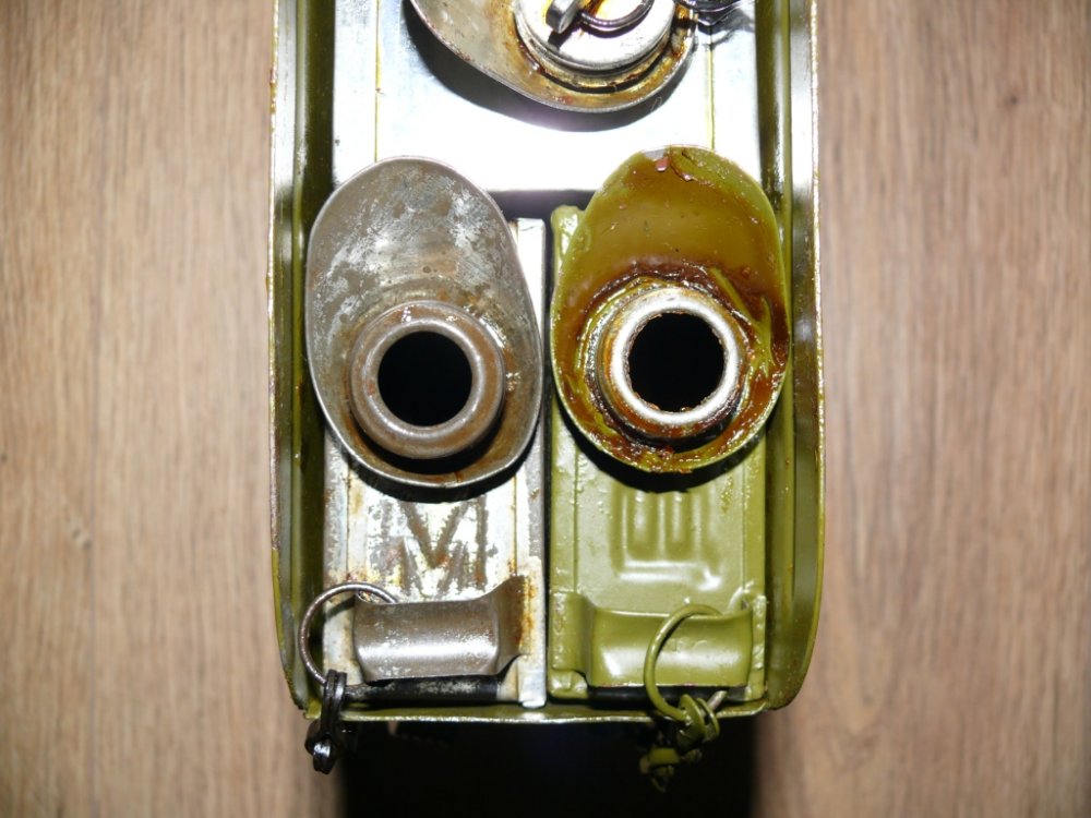

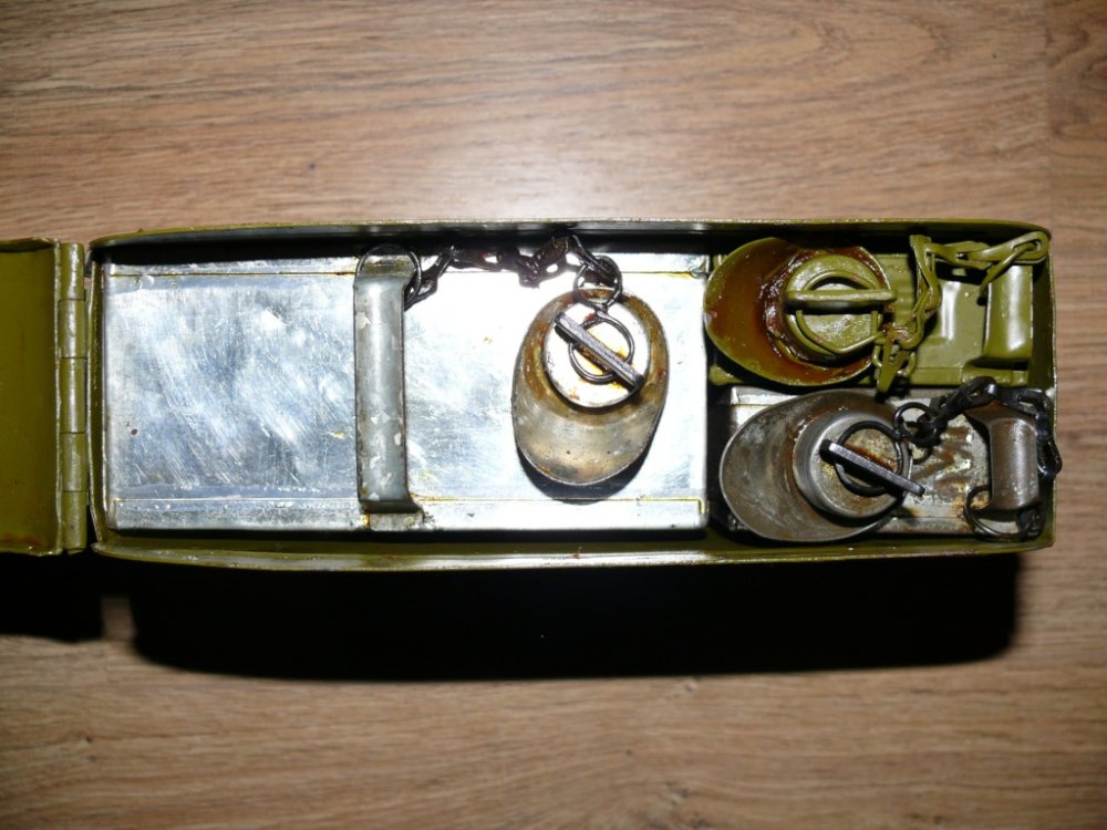

    Сосуды для жидкостей к пулемету Максима:
    Страница из Руководства службы 7,62-мм станковый пулемет системы Максима обр.1910 г. (1949 год)

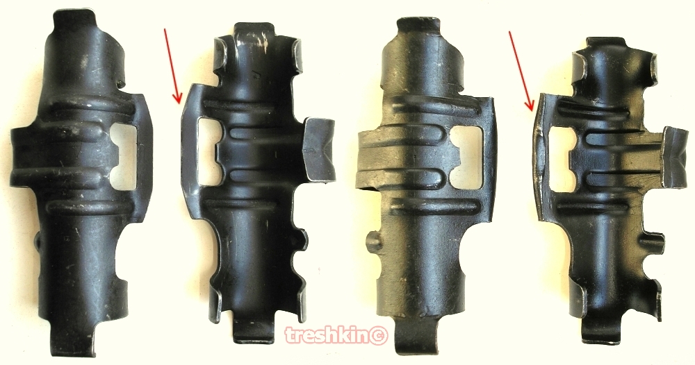

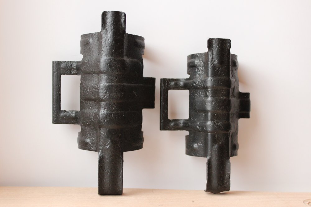

    Два варианта звеньев 20-мм ШВАК:
    слева - обычное, описанное во всех наставлениях и книжках
    справа - вероятно поздняя модификация с более жесткой фиксацией соединительного кольца в собраной ленте
    chornyj lis, MiXaNiK, dickblower та 5 іншим подобається це.

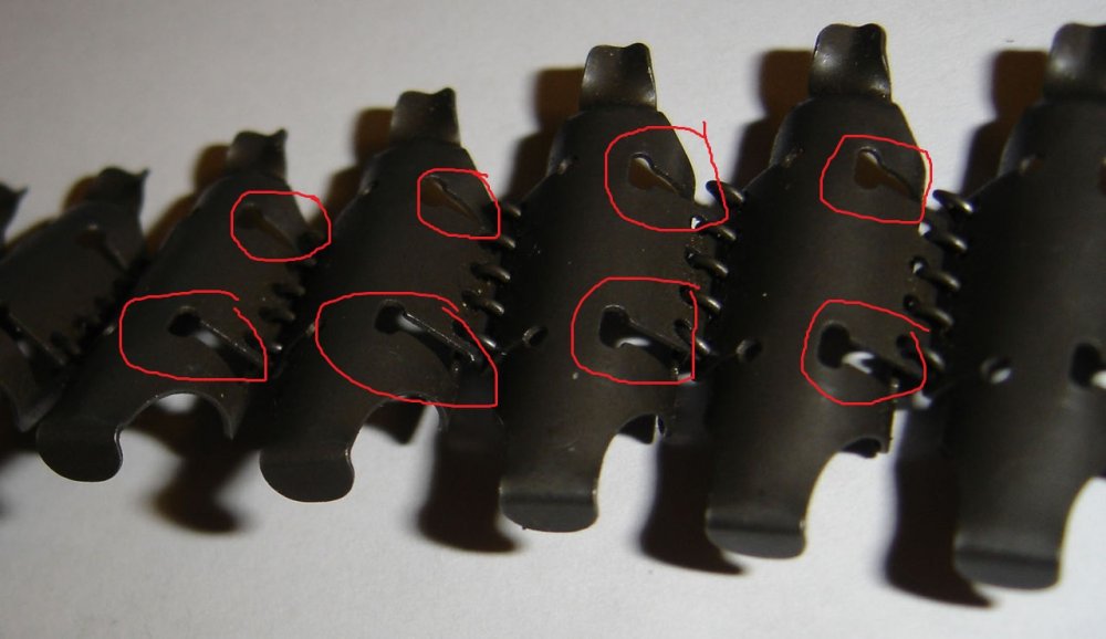

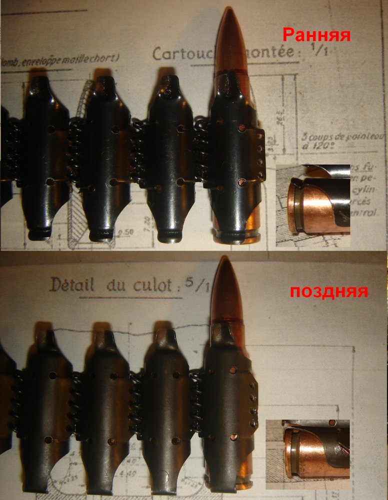

  13. legioner539
    legioner539 Stabsgefreiter
    192
    Владивосток
    Как вариант поздней. Ранняя отличается только фиксацией в проточке патрона
    treshkin подобається це.

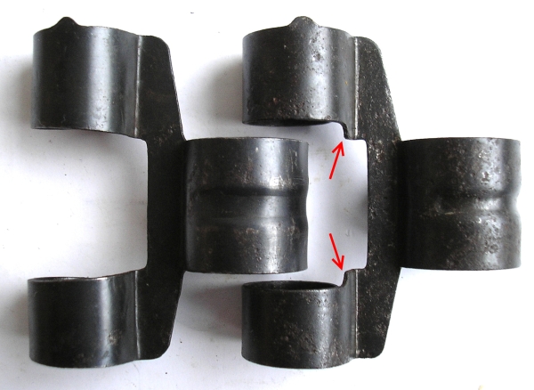

    Два варианта звеньев к пулемету ЯкБ-12,7
    Не знаю, какой из них ранний, какой поздний. Маркировка в виде отдельных буквочек встречается только на той модели, которая слева на фото
    Могу лишь предположить, что вариант справа - более ранний, т.к. у большинства звеньев, разработанных до ЯкБ-12,7 (например А-12,7 и др. калибров) присутствует загиб на соединительной петле. Может потом для звена ЯкБ-12,7 его упразднили, т.к. лента и так имела достаточную прочность.
    Miho, MiXaNiK, Unnamed Player та ще 1-му подобається це.

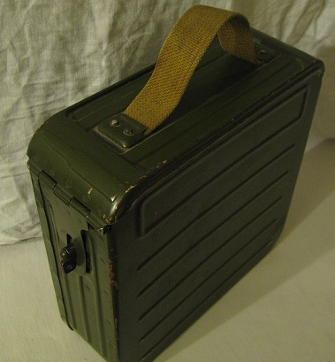

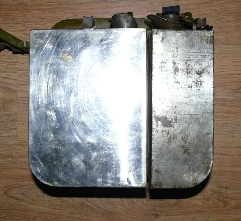

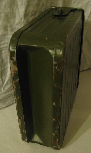

    Вот такой короб из аллюминия. Клейм нет, в донной части
    MiXaNiK, Miho, treshkin та ще 1-му подобається це.
  19. Алан
    Алан Oberfeldwebel
    848
    République du Burundi
    в донной части углубление, видимо для удобства укладки ленты.От чего?
  20. NORDBADGER
    NORDBADGER Oberfeldwebel
    1.045
    Россия
    Я так понимаю - это коробочка типа "Эм-Жо" - 6Ж2М, для ПК.
    Алан подобається це.
  21. treshkin
    treshkin Moderator
    396
    95
    761
    4.278
    Київ, Україна
    Да, это 6Ж2М на 200 патронов для ПК

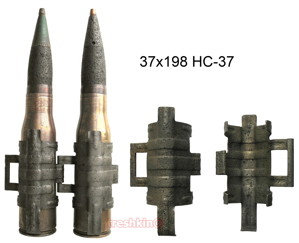

    На правах ТС немного расширю тему
    Будем считать, что авиационные пушки - это просто большие пулеметы:)
    Звенья к НС-37 http://ru.wikipedia.org/wiki/%CD%D1-37

    Звенья НС 37 и Н 37
