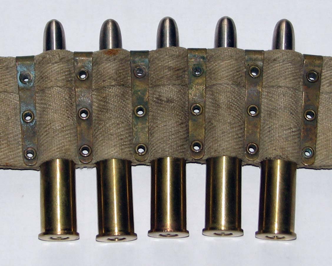

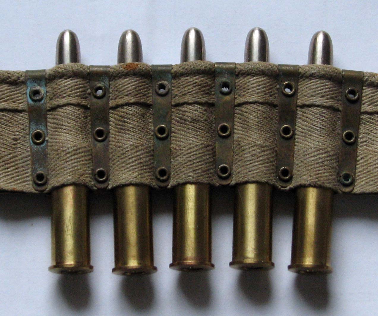

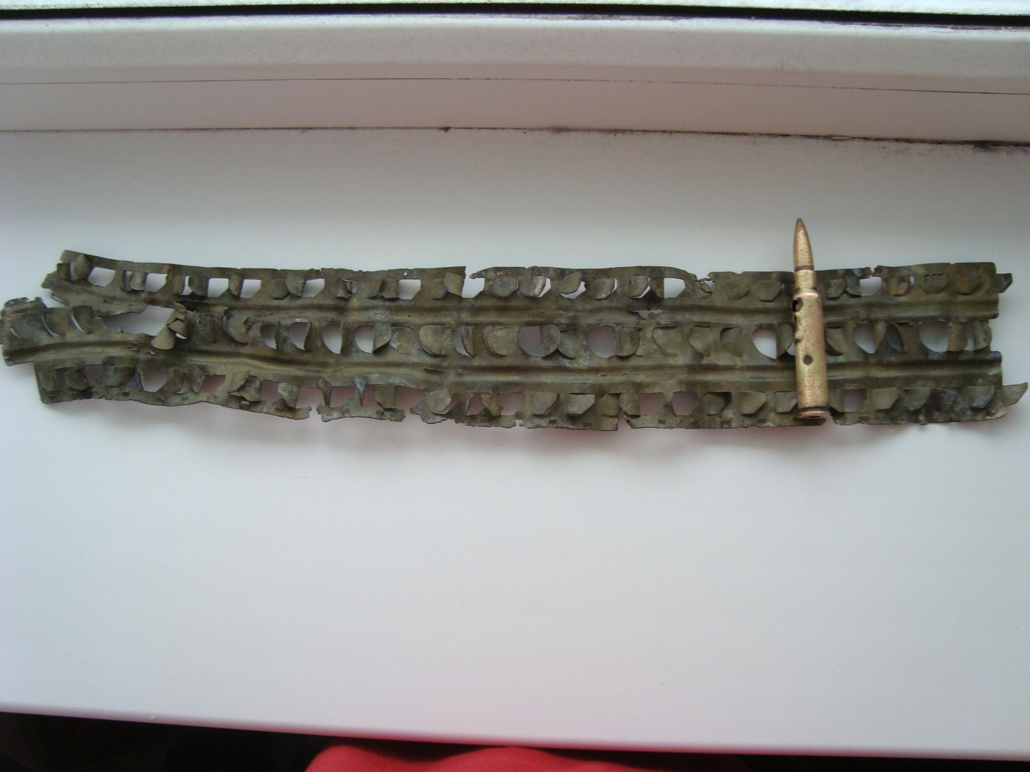

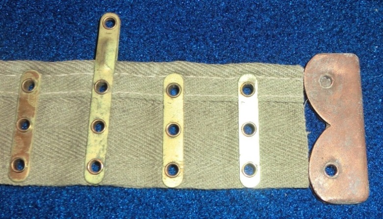

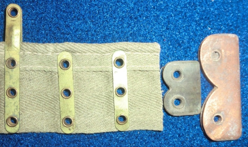

    Помогите определить вот такие концы от матерчатой ленты. Лента максима для размера. Найдены недалеко друг от друга. Метал латунь. Кейм невидно. Внутри просматривается остатки ткани. Ваши мнения?

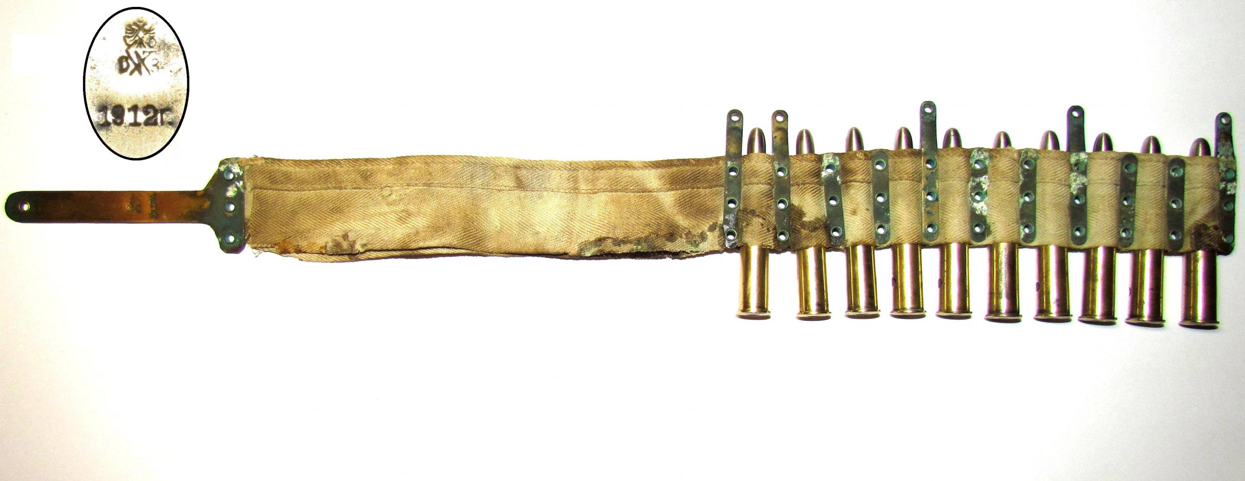

  4. Куница
    Куница Schütze
    Ростов-на-Дону РФ

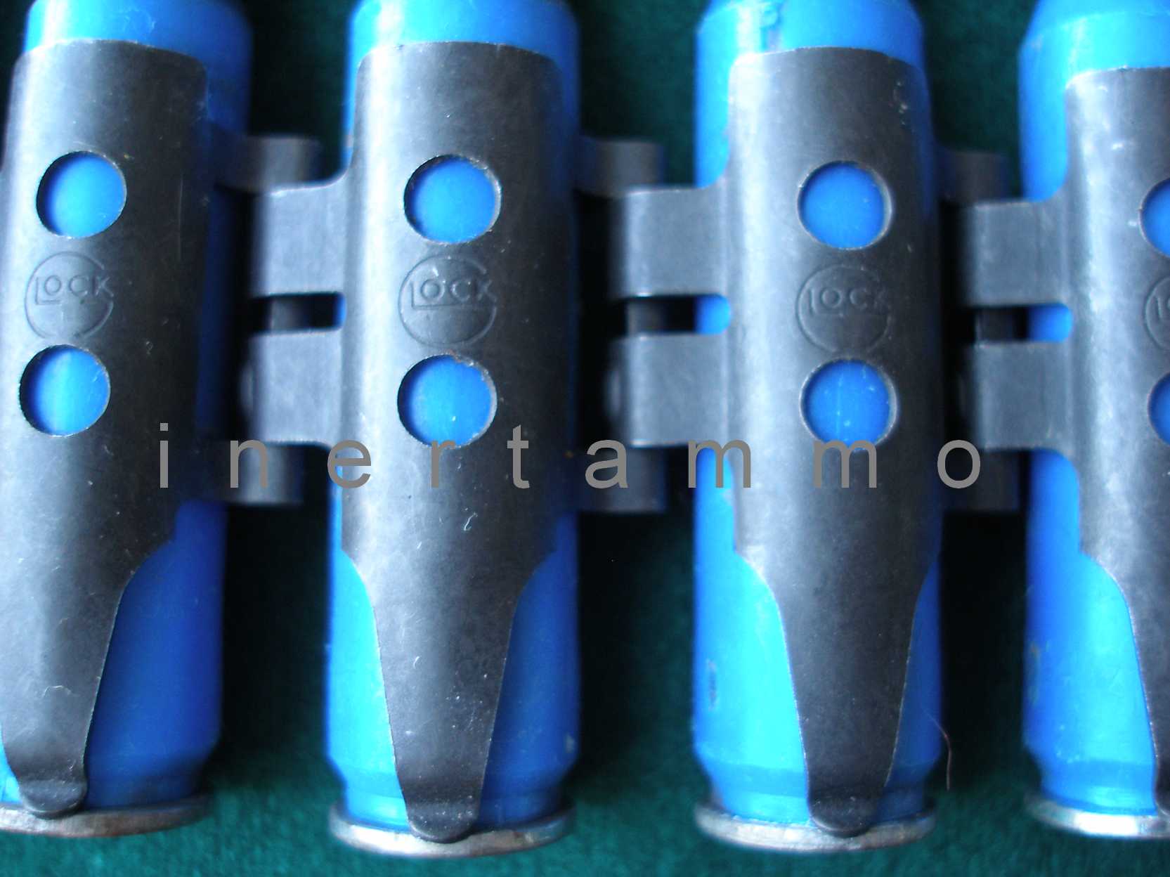

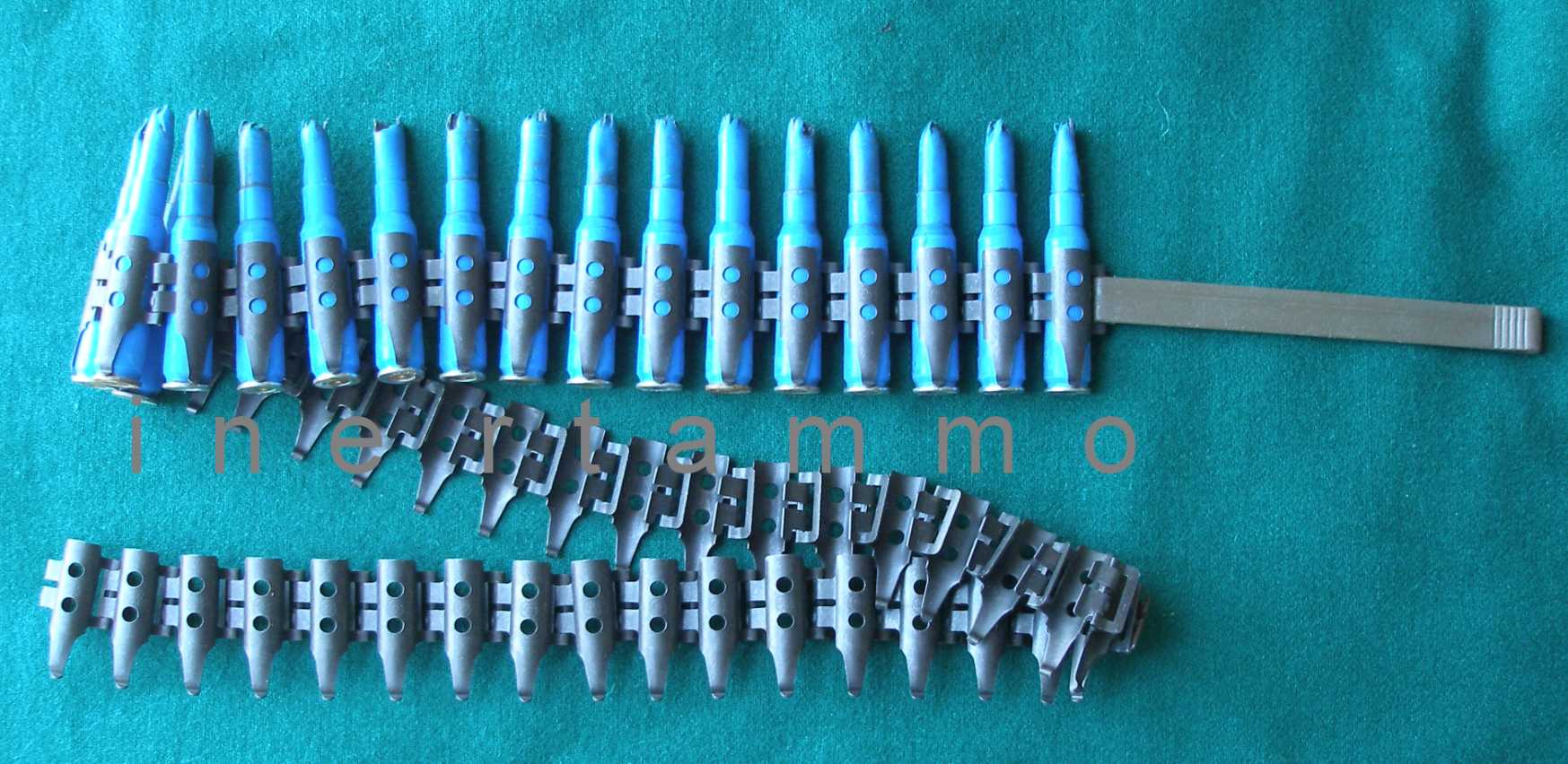

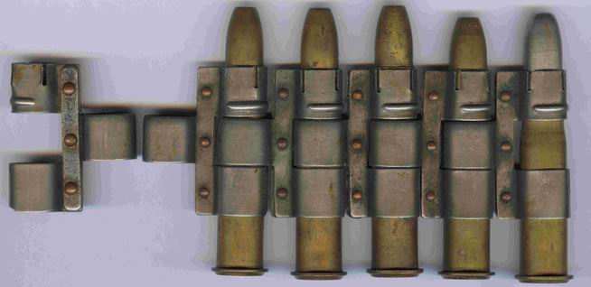

    Неувидел тут ленту Викерс под патрон Гра. Фото выдрал из сети кажись на Муне.

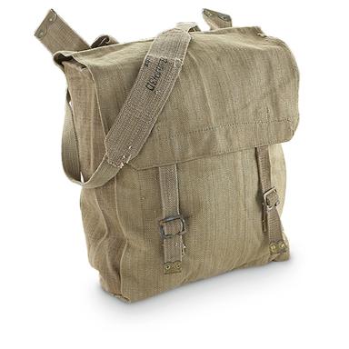

  5. treshkin
    treshkin Moderator
    396
    96
    760
    4.278
    Київ, Україна
    Это концевики от ремней британских сумок. Сам похожую юзал не один год, износостойкость отличная. Но не пулеметная тема...

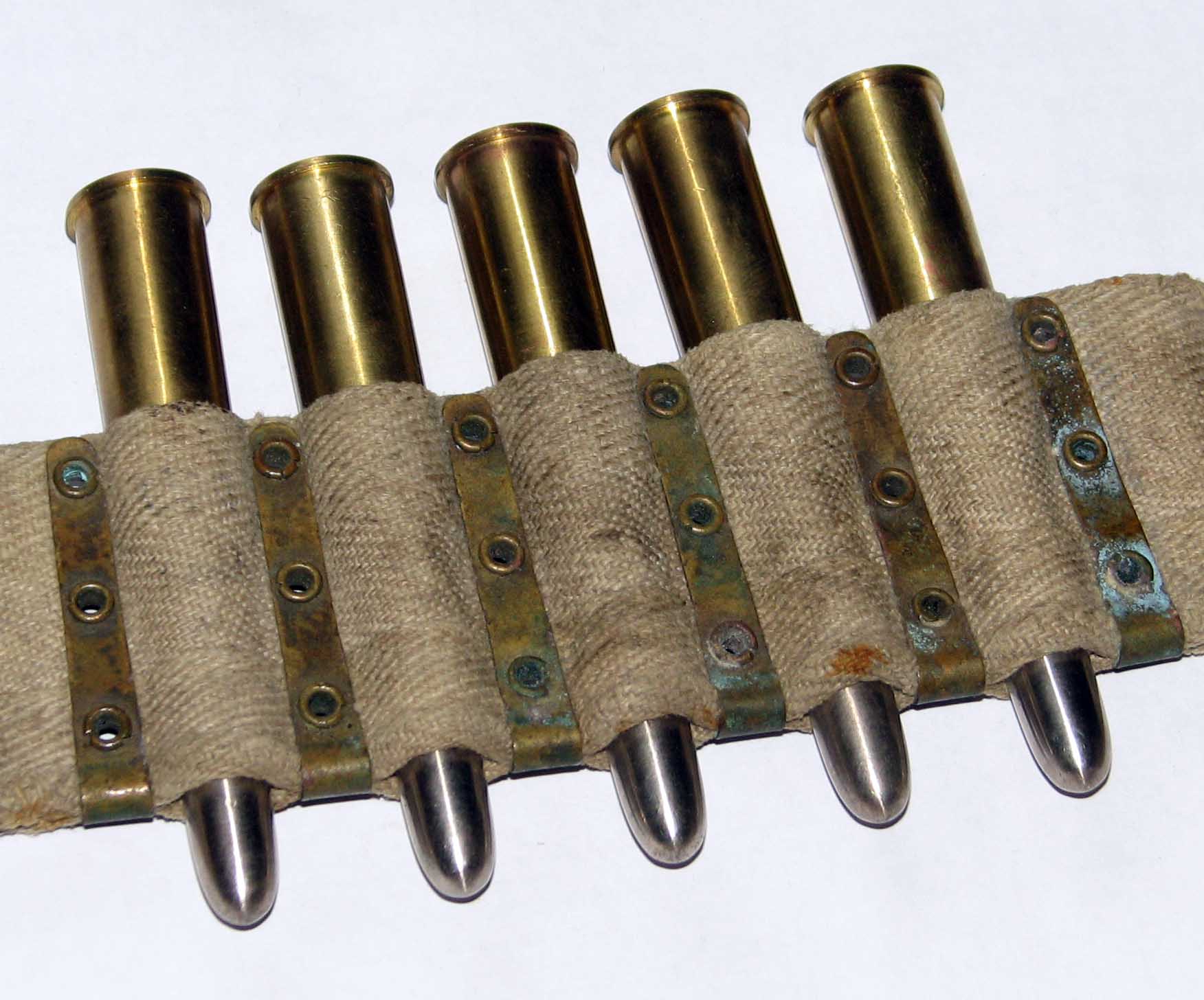

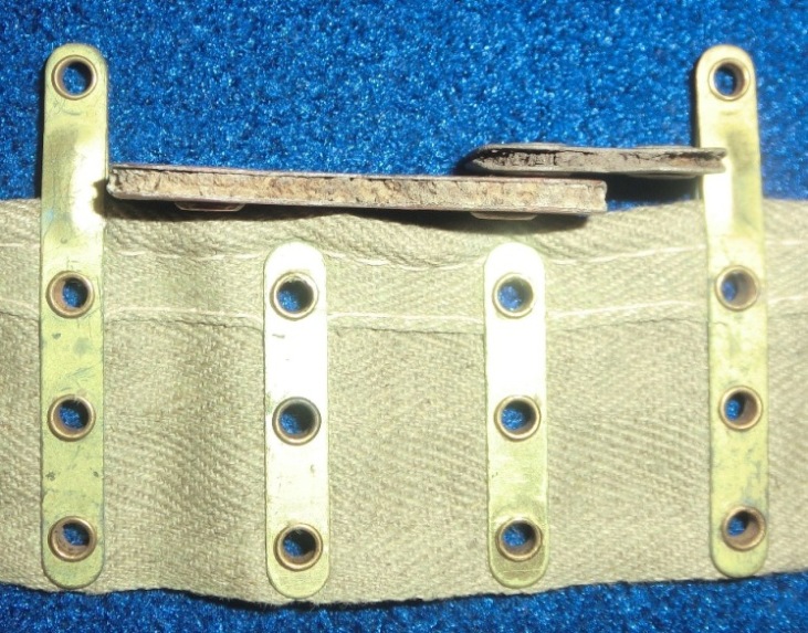

  6. Ku$to
    Ku$to Gefreiter
    320

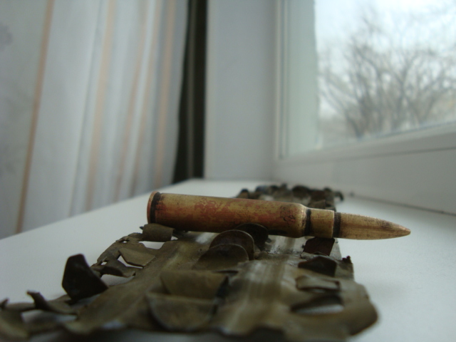

    Добавлю и я чуток, как говорится лучше поздно, чем никогда:beer:
    Состояние не ахти,но это оправдано столетним возрастом :eek:
    5 користувачам це сподобалось.

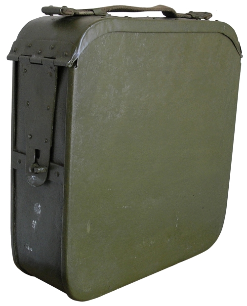

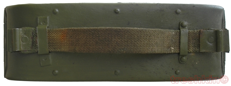

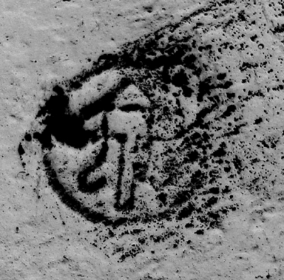

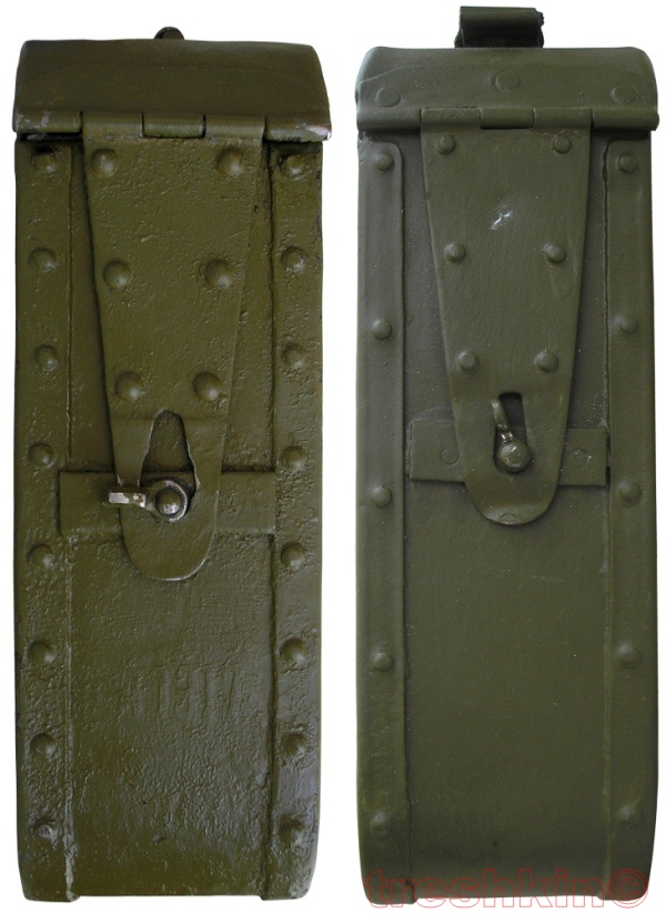

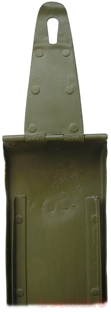

    Попалась мне недавно интересная максовская коробка от макса
    Крышка клепанная, как у царских ящиков, а корпус гладкий, как у коробок 1920-х гг
    Но детали корпуса собраны не точечной сваркой, а закатаны

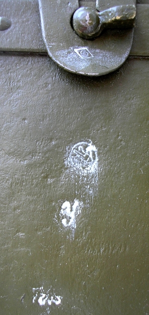

    Порадовало и обилие всяких клейм. Среди них на корпусе под защелкой есть маркировка, видимо, производителя - круг, и в нем треугольничек, молоток и под молотком два пересекающихся предмета, похожих на ручки от интрументов или пушки. Где-то встречал что-то подобное, но не могу вспомнить где. Может коллеги подскажут?

    есть мнение что это фины - типа ремонта царских запасов.крышки осталися а ящики переделали

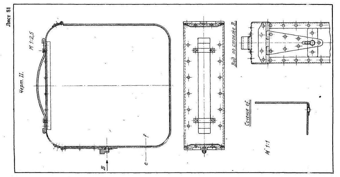

    и вот еще - не помню было про это
    если смотреть чертеж из Альбома Гуревича,а там явно копии с рабочих чертежей
    то ручка пропущена сквозь две скобки на крышке но
    на некоторых клепаных коробах стоит только одна скобка а с другой рукоятка приклепана напрямую к крышке
  12. treshkin
    treshkin Moderator
    396
    96
    760
    4.278
    Київ, Україна
    Фины вроде сварные коробки делали. Да и у нас попадаются такие короба довольно часто, с разных складов. А вот финов я еще не встречал. Хотя перерыл не один ящик с максовскими коробами. Да и знак производителя для финов не харакетрный, и буква У под ним, и 6 в ромбе. И традиционного значка SA нет...
    Думаю, это, все же советский переходной вариант. Крышка еще "царского образца", т.к. ее завальцовкой сложно изготовить, а корпус уже гладкий, с закатными краями. К стати, заклепки на крышке почти в два раза меньше, чем на царских коробках (в диаметре). Т.е. крышку делали уже после ПМВ.
    Думаю, эта коробка - одно из звеньев в цепи модернизации максовских коробок 1920-1930-х гг, направленной на облегчение и повышение технологичности их изготовления. Царская коробка была достаточно удачной по форме и прочностным характеристикам, и вполне компактной. Но обилие заклепок делало ее слишком тяжелой и сложной в производстве. Конструкция коробки была вполне достаточной для царской армии, с ее двуколками и относительно небольшой маневренностью пулеметных рассчетов (стационарные позиции, стрельба на дальние дистанции и т.д.). Но в середине 1920-х гг. началась программа по военной реформе КА и пулеметам отводилась роль мобильного средства поддержки пехоты. Поэтому коробки тоже подверглись модернизации.
    По моим наблюдениям, без документального подтверждения, только исходя из реальных образцов, модернизация происходила следующим образом:
    - фиксация ремня на рышке клепаной коробки с помощью двух П-образных скоб (как на чертеже). Царские коробки, как минимум до 1917 г. имели жесткую фиксацию переднего конца ремня двумя заклепками и пластинкой, а задний конец был свободно пропущен через П-образную скобу.
    - уменьшение количества заклепок и их диаметра
    - гладкие коробки с завальцованными краями корпуса и клепаной крышкой (как на моем фото)
    - сварные коробки с гладкими бортами и крышкой
    - ну и коробки со звездочками, имеющие продольные ребра жескости, известные нам по всем фото ВОВ. К стати, до сих пор не знаю точную дату их принятия на вооружение. К 1941 г. они уже були...

    Странный чертеж... Клепаная коробка в атласе 1935 года.

    Мой ящик перекрашенный, тут и вопросов нет. Да и ручка на совскладах заменена. На чистых финских ящиках всегда было выштамповано клеймо SA, на трофейных - только краской.

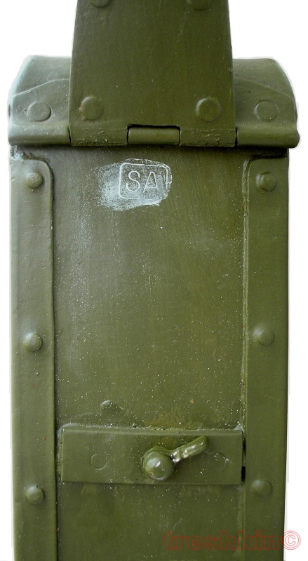

    Вот еще один непонятный ящик
    Клепаный, но клепки расположены с большим интервалом, чем на царских (на фото вида спереди слева - царский ящик для сравнения)
    Ручка первоначально была как у царских ящиков - передний конец жестко зафиксирован двумя заклепками. Потом эти отверстия заклепали и приварили точечной сваркой П-образную скобу
    Под защелкой - финское клеймо SA
    Не уверен, что ящик сделан в Финляндии, скорее всего трофей. Но и полностью исключить эту версию
    Какие будут мнения? Период? Страна?

    возможно что штаты клепали ящики на заказ России...трёхи они ж клепали...
  18. treshkin
    treshkin Moderator
    396
    96
    760
    4.278
    Київ, Україна
    Слишком дорого было возить стальные коробки через океан, я думаю. Да и предмет не дефицитный. Любая мастерская могла их клепать без проблем. Другое дело оружие...

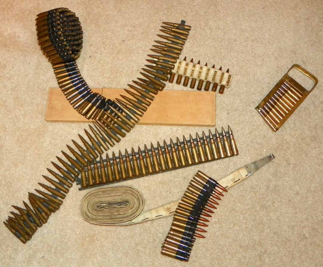

    5.337
    9 користувачам це сподобалось.

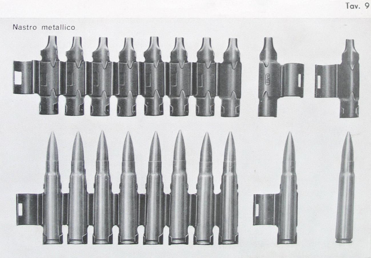

  24. NORDBADGER
    NORDBADGER Oberfeldwebel
    1.045
    Россия
    Re: Пулеметные ленты, звенья и коробки
    http://world.guns.ru/machine/it/fiat-revelli-m1914-m1935-r.html
    Выше по ссылке (8 мм). Фото из насталения на него. Испанцы прихватизировали конструкцию, может и не у итальянцев, я всех лент не помню.
    Не увидел, вроде далеко смотрел. :)

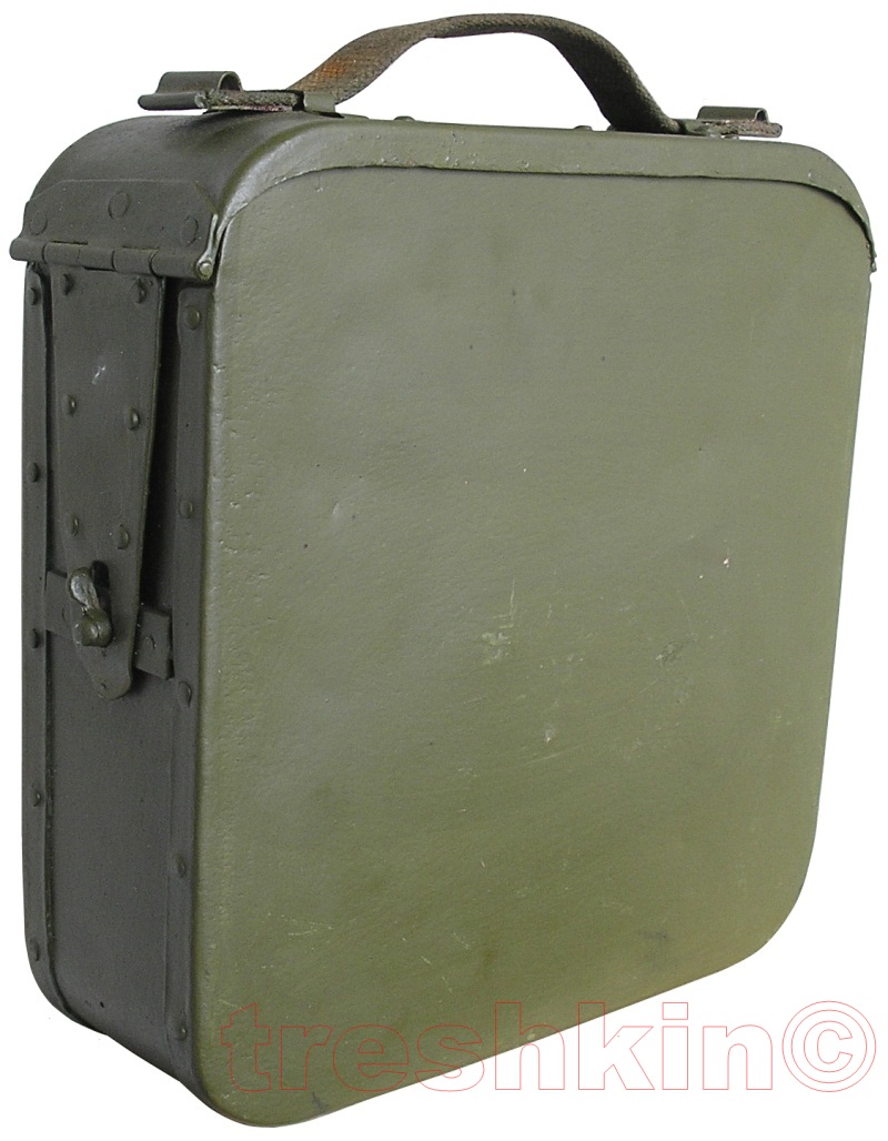

  25. treshkin
    treshkin Moderator
    396
    96
    760
    4.278
    Київ, Україна

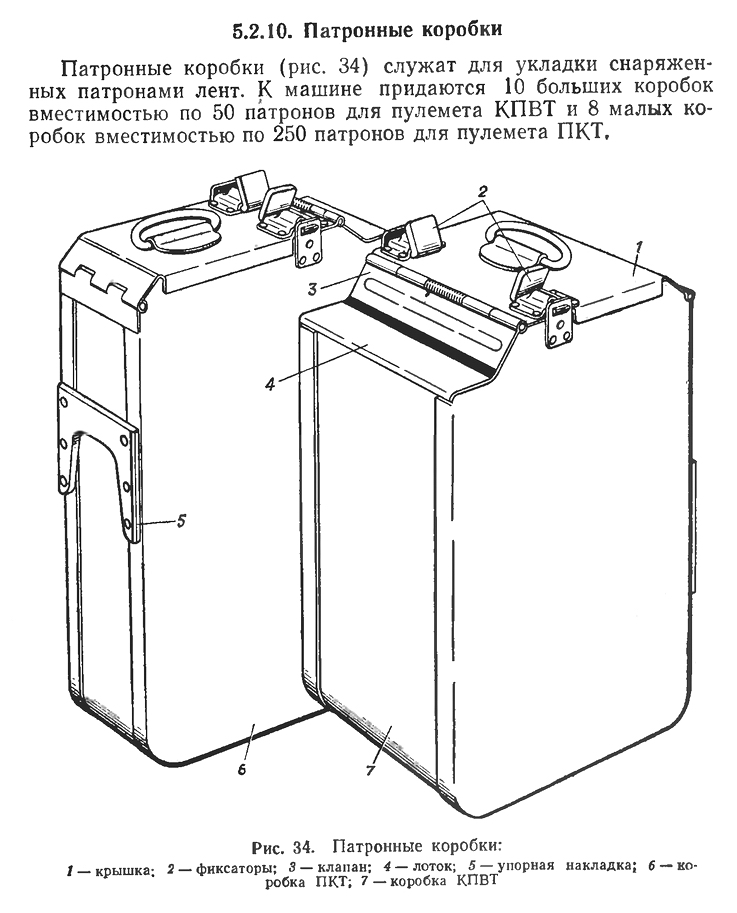

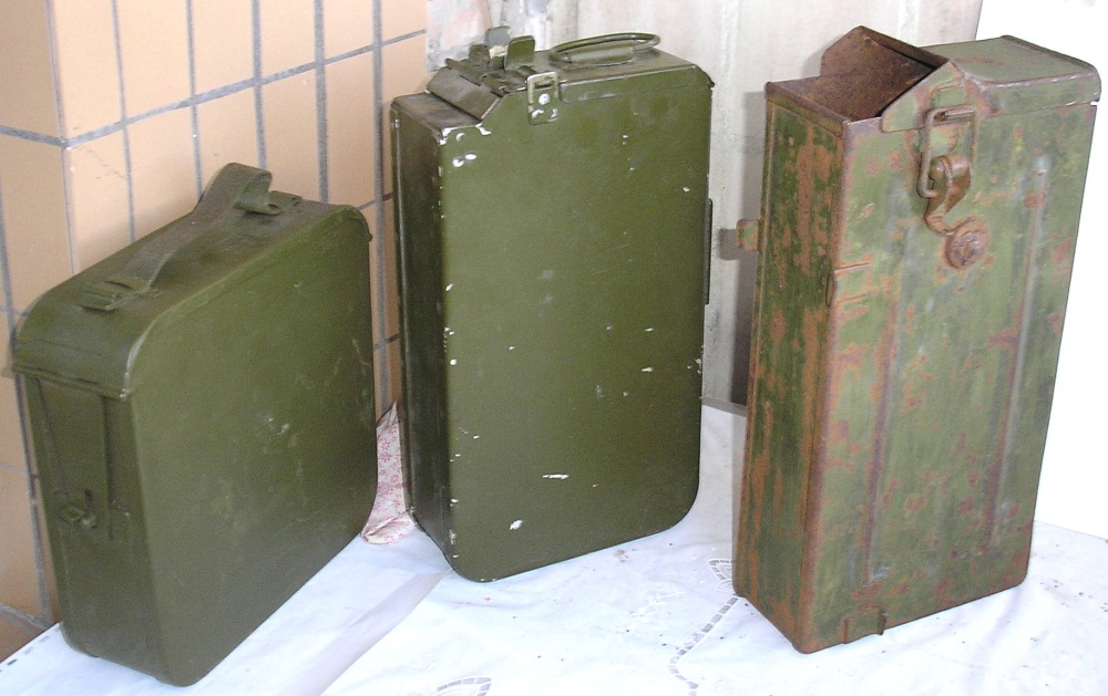

    Может быть кто-то встречал такие коробки (средняя и правая на фото)?
    Видимо от советской бронетехники, но никак не могу найти от какой
    Слева для сравнения - обычная максовская коробка на 250 патронов
  26. NORDBADGER
    1.045
    Россия
    Средняя для ПКТ в БТР-70 точно, может ещё где, не совсем моя тема.
    Woldemar M., _yurij_ та treshkin подобається це.
