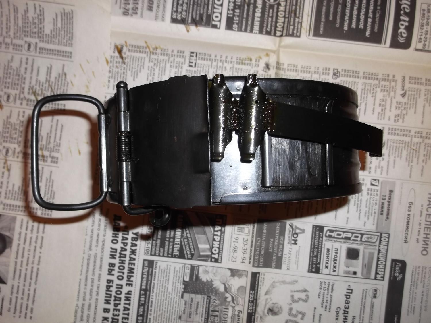

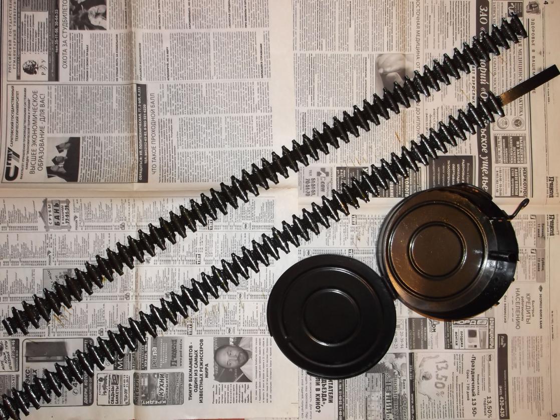

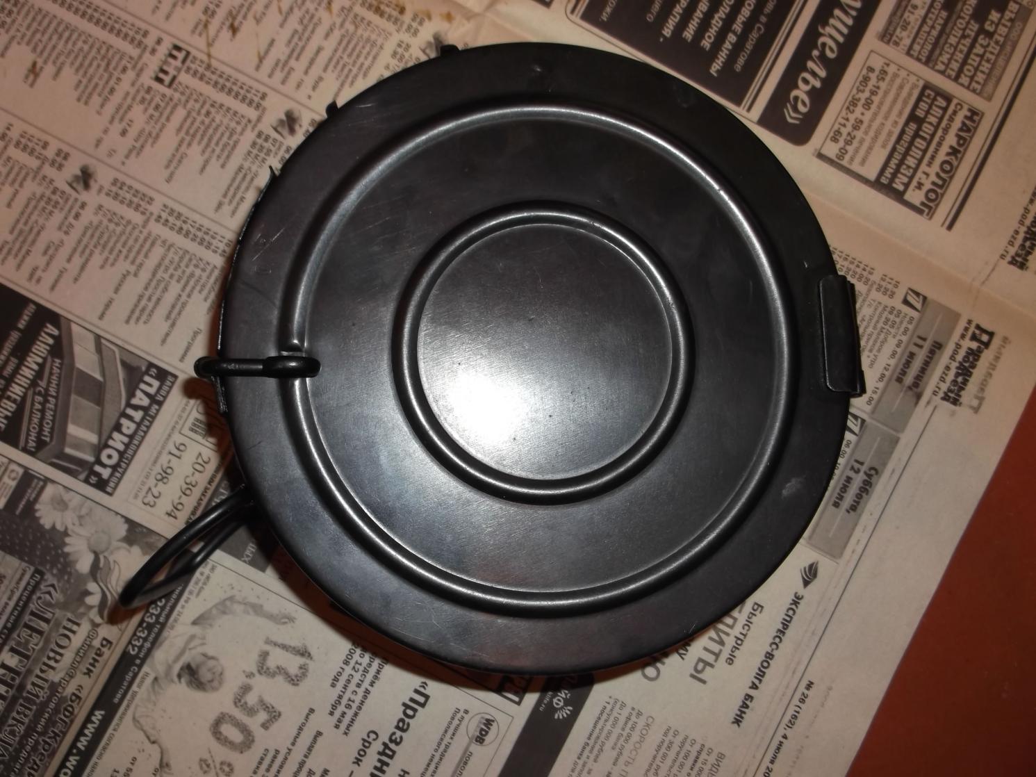

    вот и я решил поучаствовать ...:oops:

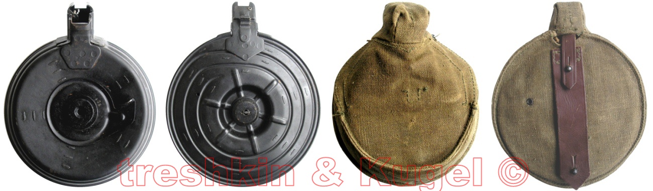

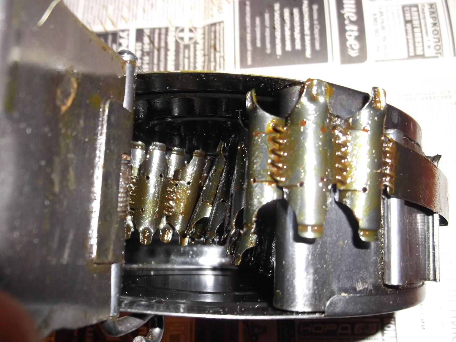

    Диск к РПД и 2 ленты по 50 звеньев ( они идут в комплекте с диском ).
    p.s. Прошу прощения за фон, т.к. все предметы находятся в консервационной смазке - был вынужден подстелить газету... уж больно не хотелось отмывать пол:D

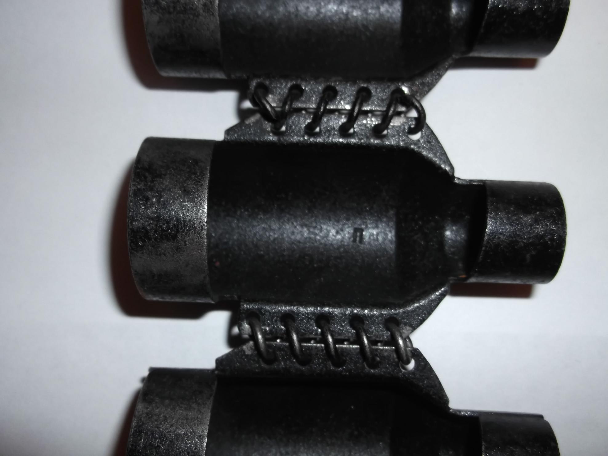

    1. (в наявності 11 шт.)

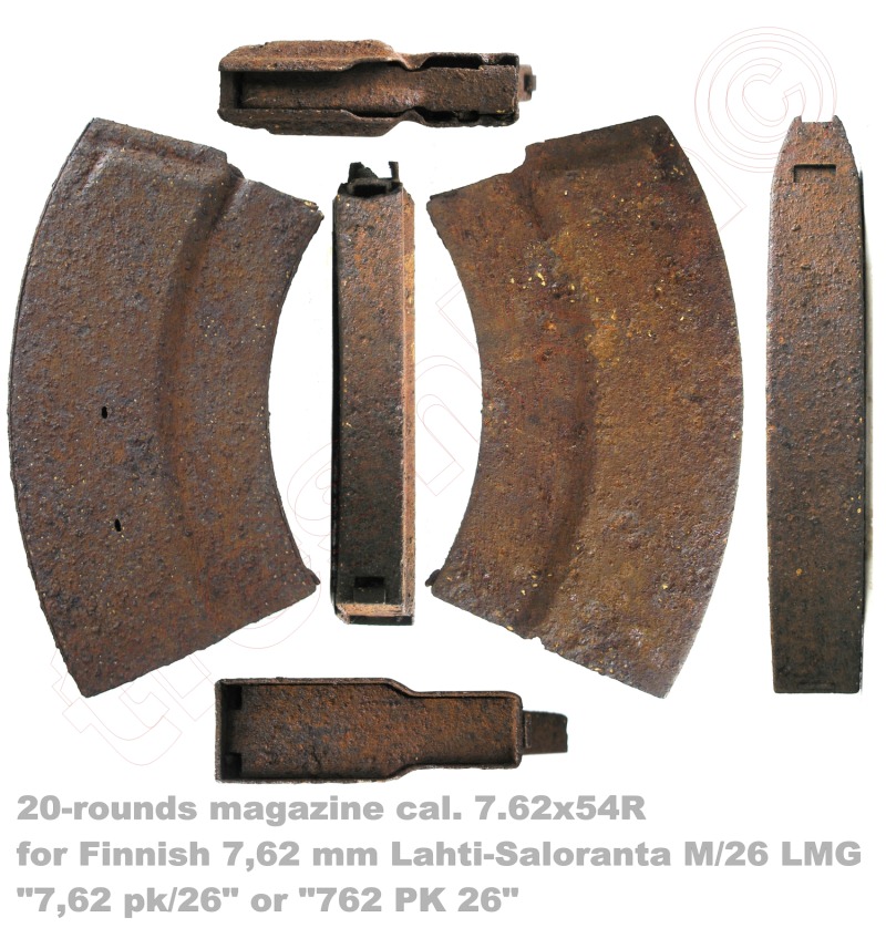

      10 грн.

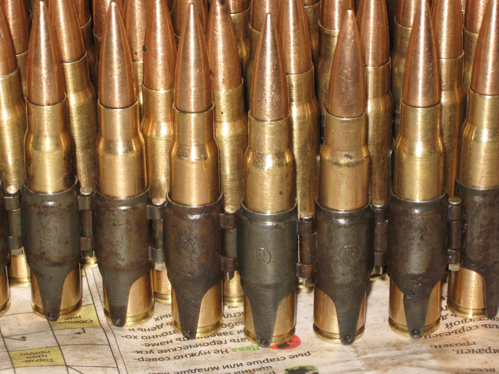

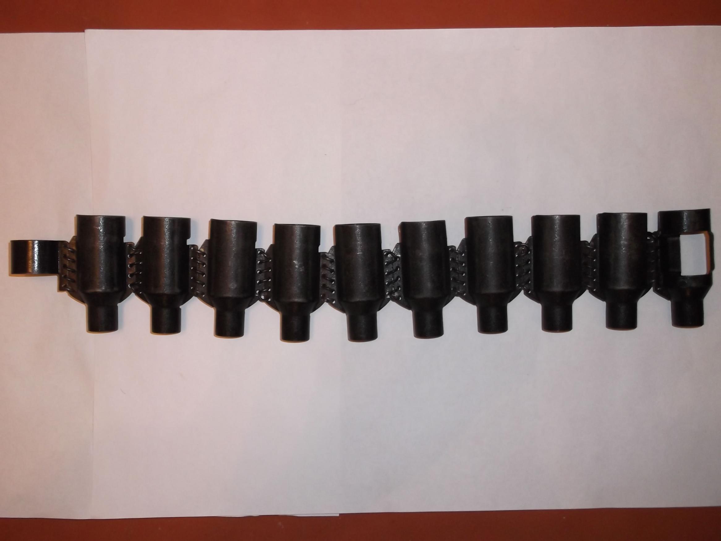

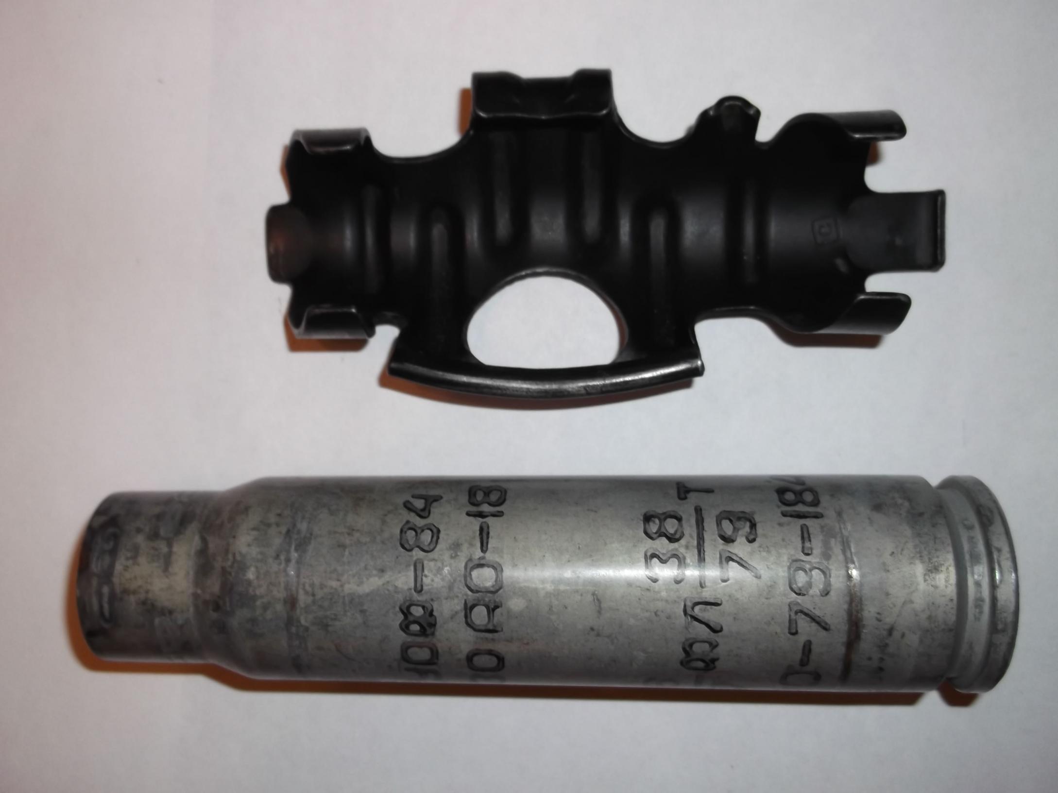

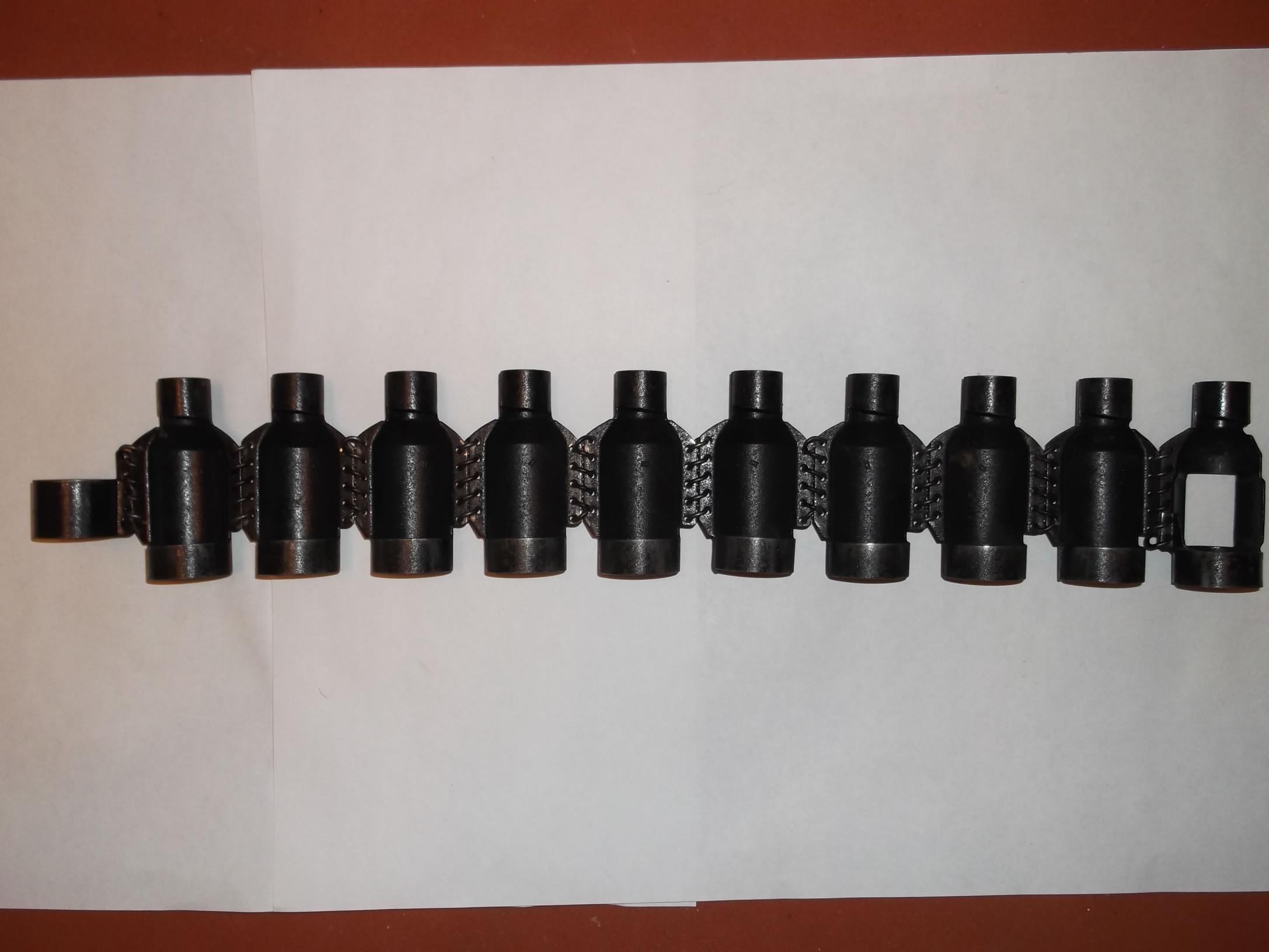

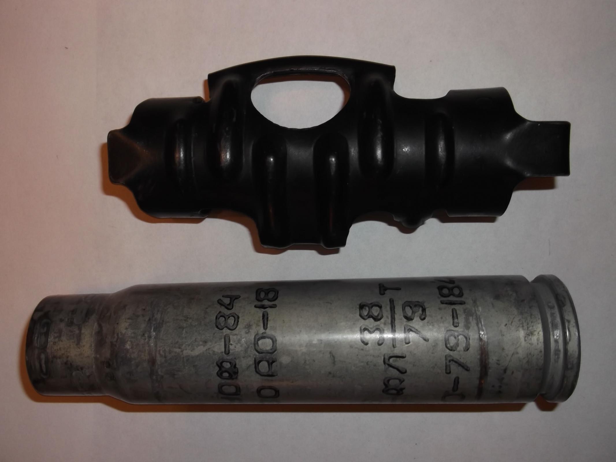

    treshkin Moderator
    396

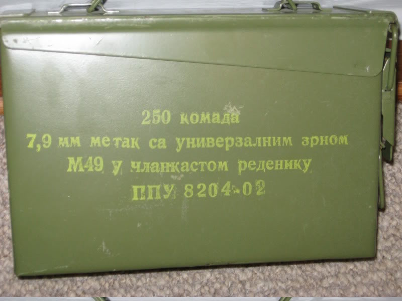

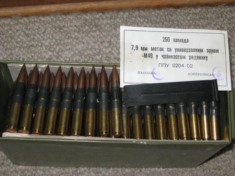

    760

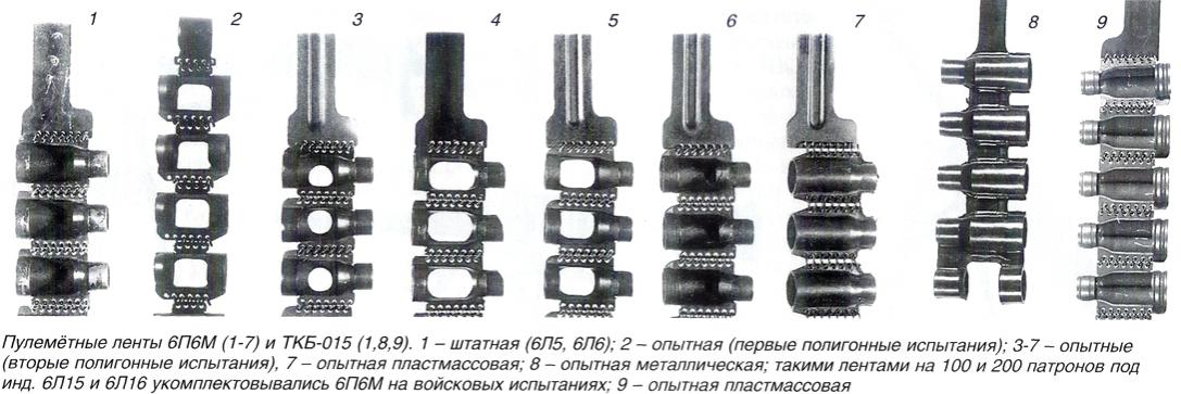

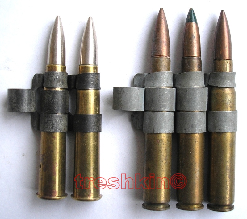

    Не хотел выставлять фотки раньше времени, но раз уж тема зашла за РПД, добавлю фотки из нашей новой статьи с Пулькиным про 7,62х39
    kisel1804, николс011, Miho та 5 іншим подобається це.

    Из "Калашникова" №12 за этот год, статья про созданием ПКМ. Кроме фото данных нет.

    Лента №2 - вроде как под "стрелку"....
    И коробка №1 - вроде как обычная 56-ЖЛ-420 на 250 патронов

    Да вроде нет. Вот уже выложили статью целиком, лучше видно.
    http://talks.guns.ru/forummessage/36/903170.html
    На форум большие фотки не идут, а про обменники я чего-то забыл. :)

    По звену сложно сказать, в него и стрелка и трешка лезут аж бегом.
    А вот ящик я порассматривал, и кроме трафаретной надписи 200, никаких других "примет" 6Ж2 на 200 патронов не нашел. Обычный "максовский" ящик, который потом перешел "по наследству" к ПК с тем же индексом.
    Да и по габаритам он заметно больше опытного ящика на 200 патронов (№2 на фото)

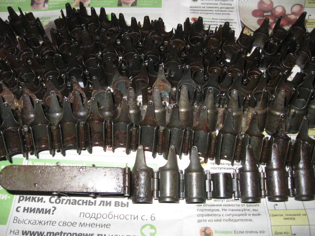

    Посмотрел, такую вроде не выкладывали. Люфты.

    Давно хотел заиметь магазин к финскому Лахти, а тут под новый год дедушка Мороз-Кугель подогнал:smile_12:
    Корпус крепкий, пружина рабочая. Почистить пока руки не дошли. Посему выкладываю как есть

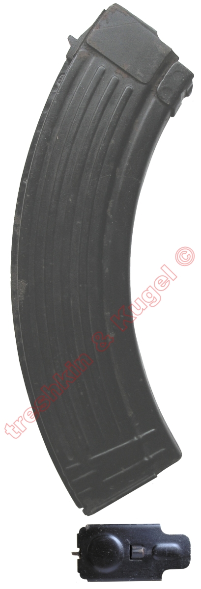

    Подниму любимую тему фотками из последней статьи:
    Магазин на 45 патронов и барабан на 75 патронов к пулемету РПК кал. 7,62х39

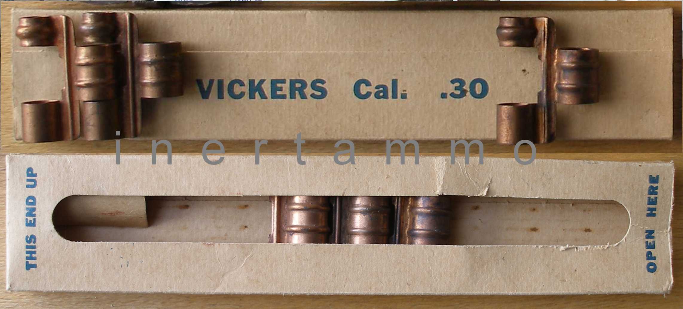

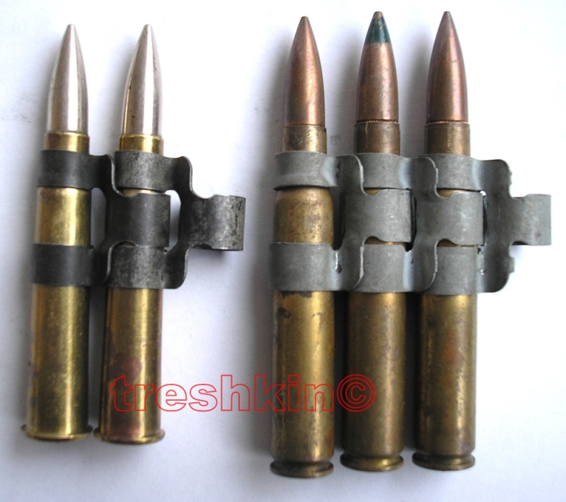

    Звенья .30 "виккерсъ"...
    Как я понял анодированные...

    Это американские звеннья к авиационному пулемету Vickers M1915 кал. .30-06 по ПМВ
    Вот еще одна ПМВ-шная приблуда: хоть и копаный, но все же Шошик:)

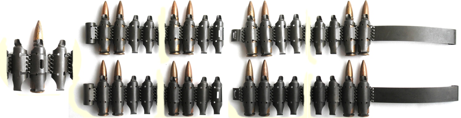

    Здравствуйте Камрады, вот моя ленточка от КПВТ на 10 штук (они бывают разные, есть вот такая, она как бы покрашенная а есть воронёные, последняя к сожалению не под рукой :( )

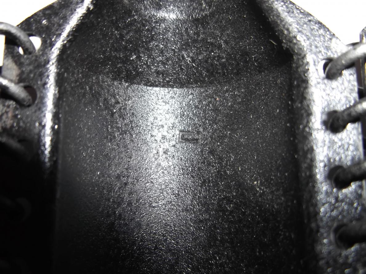

    p.s. на этой ленте внутри каждого звена имеется клеймо. фото прилагаю, но что оно означает - не знаю.
