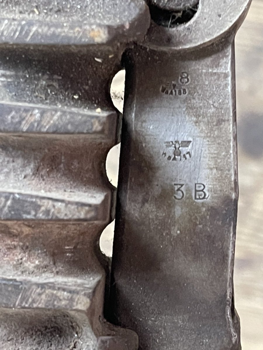

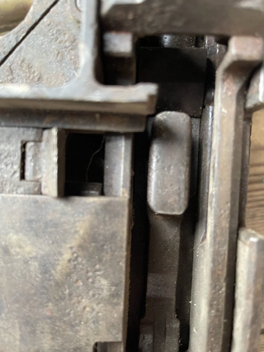

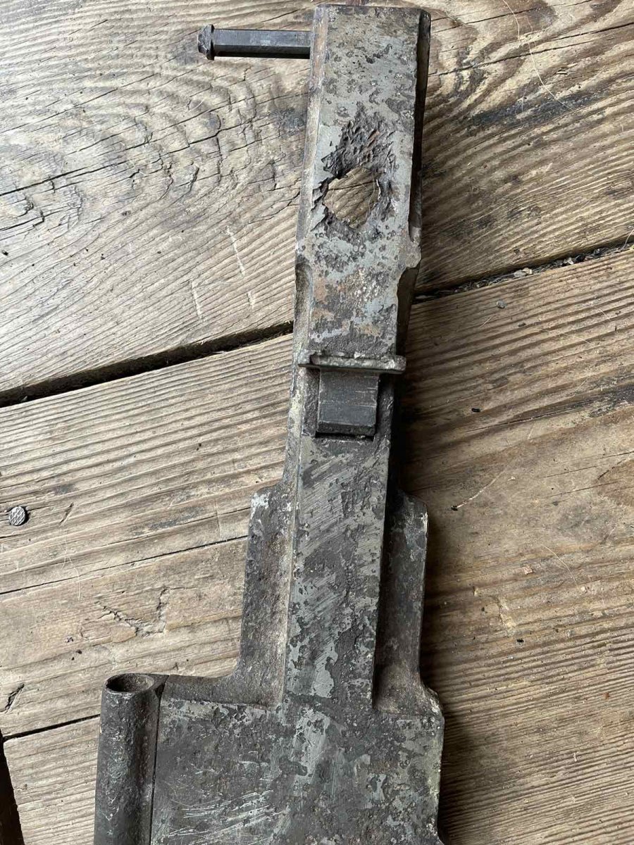

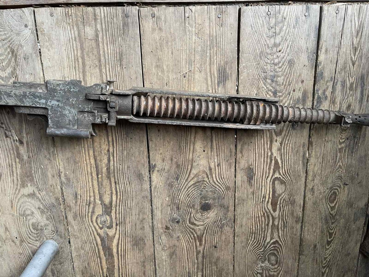

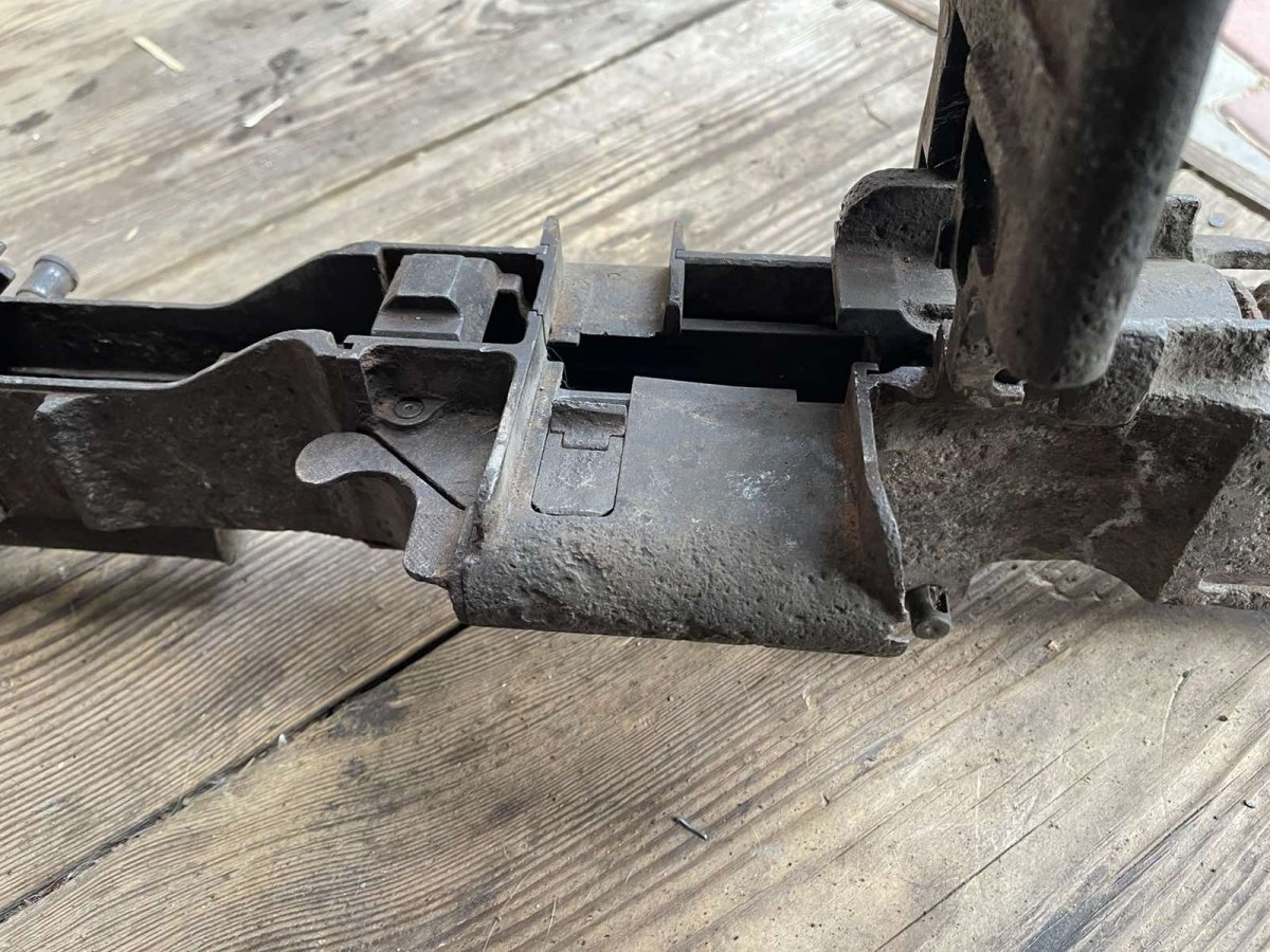

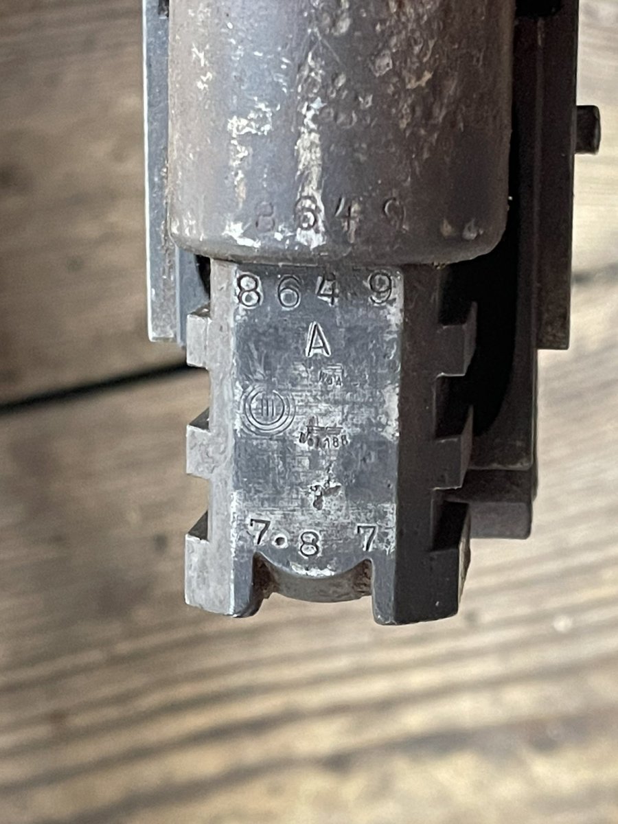

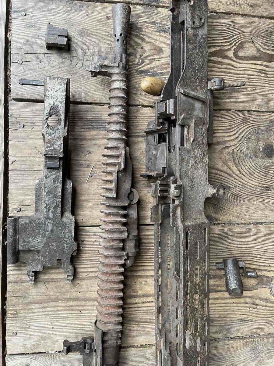

    Добрый день.
    Обратились ко мне за помощью в оценке предмета с дальнейшей продажей с таким вот девайсом.
    Определи его как ZB-53. Хотя есть версии,что может быть более ранний вариант ZB-52 или ZB-50.
    Весь на клеймах, внутри чем то смазана. Крышка имеет варварское отверстие.
    Помогите уточнить модель и дать ориентировочную стоимость.
    Вроде как некомплект - нет прицельной планки и ручки для переноски.

    Вітаю шановний колектив.
    Щодо ціни, то з урахуванням того, що кулемет випускався з 1937 по 1941 року, то ціна буде НЕДЕШЕВА.
    Більш адекватну оцінку можливо дати після огляду фото.

    подгрузилось

    Ось...https://reibert.info/lots/zb-53-zb-53-pid-sxp.467793/ як кажуть ліпше один раз побачити...
    Розумію, але 10 000 за робочий макет СХП не самий радужний прогноз для оцінки Вашого, якому до того, що за посиланням, дуже далеко...
    Гляньте, у вашому екземплярі всі дрібні детальки в наявності? ФОто для порівняння

    Гляньте в нете: 50-ый совершенно другой формы ( фото).
    Наличие "куриц" все же говорит в пользу 53-го:После оккупации Чехословакии германскими войсками пулеметы Vz.37 были интегрированы в немецкую систему вооружений под индексом MG 37(t).
    По цене: 10000 грн. - это цена не самого лучшего варианта К 98 ( которых имеется в достаточном количестве). Но таковы реалии сегодняшнего дня: цена может и не перевалить за этот порог.... Вещь сугубо на любителя...

    Чистый ZB-53, танковый.
    Из поздних, военных.
    С Очень большой вероятностью - "немец".
    С малой вероятностью - "румын".
    Поищите, на юбке спускового должны были сохраниться выбитые обозначения режимов огня. Какие там буквы?
    По цене - около 500 баксов.

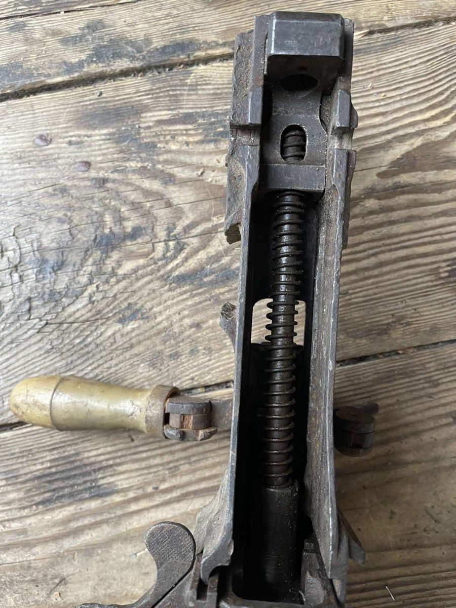

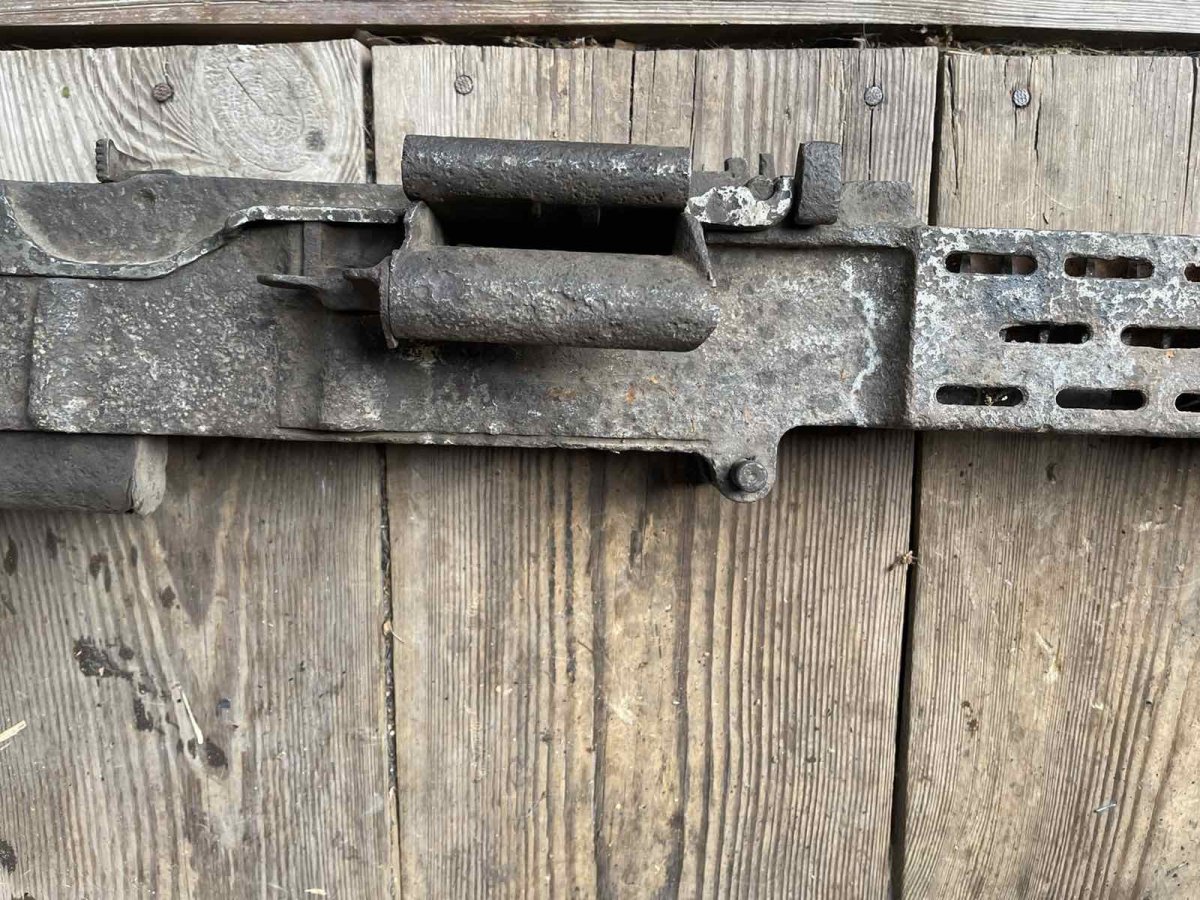

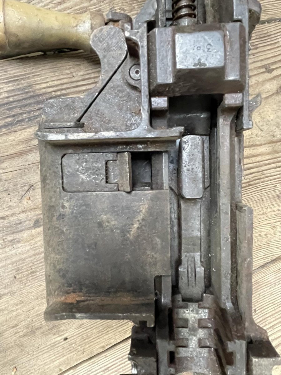

    Удалось разглядеть остаток цифрового клейма на крышке.
    Да - это чистый "немец".
    Примерно на 1942, начало 1943 г.
    Ручки переноски там и не должно быть - здесь ствол танковый. На них вместо ручки - откидывающийся шпенек для смены ствола.
    А вот затвора на фото чтото не вижу?

    у кого будет обычный пехотный, дайте знать. Шукаю. А этот оценил бы от смелой 10 грн и вверх
