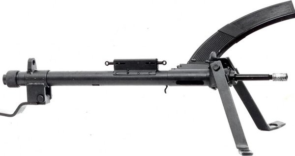

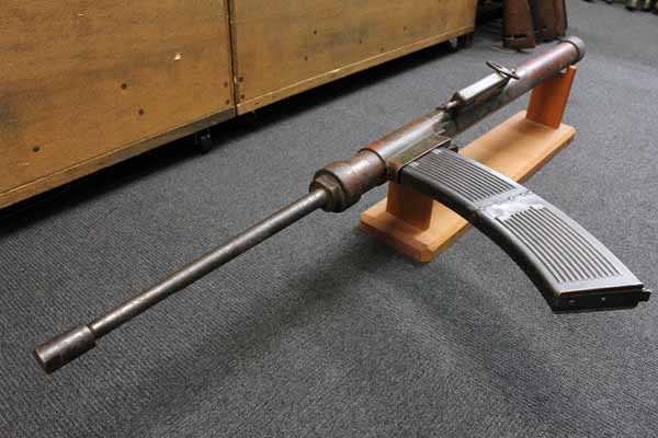

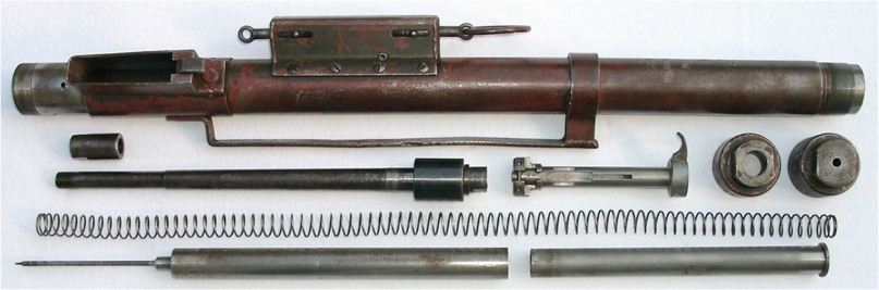

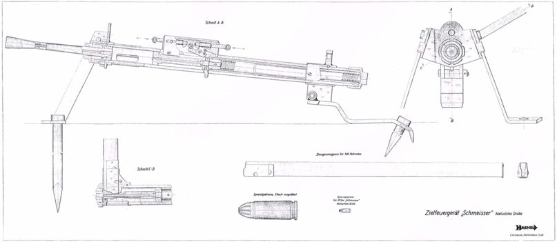

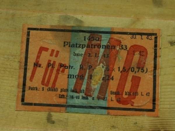

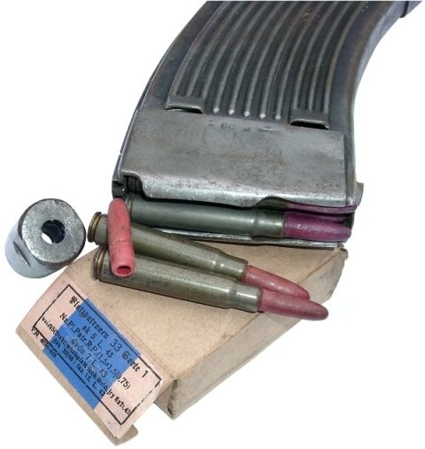

    В Германии в конце 30-х годов ХХ века на фоне увеличения численности армии возникла соответственно и необходимость обучения большего количества новобранцев. Помимо всего прочего, было необходимо тренировать «необстрелянных» немецких «духов» в условиях, максимально приближенных к боевым. Но обстреливать сотни тысяч новобранцев из боевого оружия – никаких пулеметов не напасешься, а учитывая их очень условную приспособленность к учебным задачам (банально – надо к каждому посадить пулеметчика, а то и двоих) -выходит сущее разорение. Компания C. G. Haenel напрягся и в 1938 году на “вооружение” учебных центров поступает Zielfeuergerät 38 (Zf.Ger.38) – пулемет для стрельбы холостыми патронами, по сути -имитатор пулемета. В целях экономии и безопасности в девайсе использовались холостые 7,92 х 57 мм “Platzpatrone 33” с уменьшенным навесом пороха и деревянными пулями(фото пачки патронов с деревянными пулями с пометкой-ДЛЯ ПУЛЕМЕТОВ). Учебно-тренировочный пулемет Zf.Ger.38 работал по принципу свободного затвора, стрельба велась только в автоматическом режиме. Оружие по сути представляло из себя ствольную коробку -длинную железную трубку длиной 30 дюймов с толщиной стенки 0,2 дюйма, в которой находилась боевая пружина длиной 28,7 дюйма, защищена от грязи и грязи телескопической двухсекционной металлической трубкой, в переднюю часть которой ввинчивается 6-дюймовый длинный боек, проходивший через весь затвор. Поскольку устройство было сделано только для стрельбы холостыми патронами, то достаточно было легкого незапертого затвора. Большинство стволов были сделаны из тяжелых металлических трубок без каких-либо нарезов, однако известны некоторые примеры с простреленными и переработанными стволами от пулемётов MG. Предохранитель выполнен в виде выреза в корпусе, в который может быть вставлена рукоятка взведения. Он удерживает взведённый затвор в крайнем заднем положении. Рукоятка взведения, расположенная снизу, во время стрельбы перемещается вперед и назад вместе с затвором. Спусковой механизм расположен на верхней стороне корпуса. Он может быть освобожден либо рывком кольца сзади, либо давлением спереди.

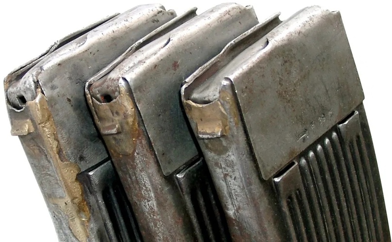

    С левой стороны корпуса расположен магазиноприемник. Боепитание осуществлялось из коробчатых магазинов ёмкостью 70 патронов. Этот магазин внешне похож на сваренные вместе 2 25 -и зарядных магазина от немецкого легкого пулемета MG13, но это не совсем так. Магазины не полностью взаимозаменяемы: Магазины Zf.Ger.38 вполне можно использовать на пулемёте MG13, а вот наоборот -нет. не наоборот. Существовала пехотная версия для установки на грунте (на трех сошках с дырками под колышки, с относительно коротким стволом) и версия для бронетехники, сошек не имевшая, но с длиной ствола, позволяющей устанавливать трещотку на штатные места бронетехники, рассчитанные под Mg.34. Отличались они немного и конструкцией УСМ: “пехотная” версия имела в качестве основного – натяжной, позволявший дистанционное приведение пулемета в действие. ем более, что ввиду простоты и дешевизны конструкции (оборотной стороной примитивности был вес изготовленной из низкокачественного железа конструкции: пехотная модель весила около 22 кг) – дефицита в подобных пуленеметах в учебных подразделениях не существовало. Не довольствуясь разрушением пули нарезами и пороховыми газами – немцы накручивали на стволы этих пугачей еще и специальные втулки с резаками(на фото), гарантировавшими разрушение полой деревянной пули на неаэродинамичные ломтики, безопасно падающие метрах в 50 от среза ствола. Так же известно о существовании подобной по конструкции модели Haenel ZfG Schmeisser( не путать с одноимённым пистолетом), использовавшим патрон калибра 9 мм, для имитации звука стрельбы из пистолета-пулемета. Холостые патроны в Haenel ZfG Schmeisser имели обжатую гильзу без пули. Данный образец в отличие от «пулемета» имел удлиненный магазин на 100 патронов. Из советских окупационных документов города Зуль от июля 1945 года, относительно количества оружия и приспособлений, изготовленных Хенелем за время войны, следует, что из обеих моделей вместе было изготовлено 6103 штуки. Эта цифра указана под 1939 годоми и похоже, что с тех пор ZfGs более не производились.

    Приветствую. Теперь наконец-то думаю, можно будет закрыть вопрос, почему во время копа, иногда проскакивают гильзы с деревянными пулями.

    ...одне тільки не зовсім зрозуміло :
    Навіщо такі набої видавАлися ркка у 41-му під Києвом ???
    (...і це сотні штук, скИнуті тоді)
