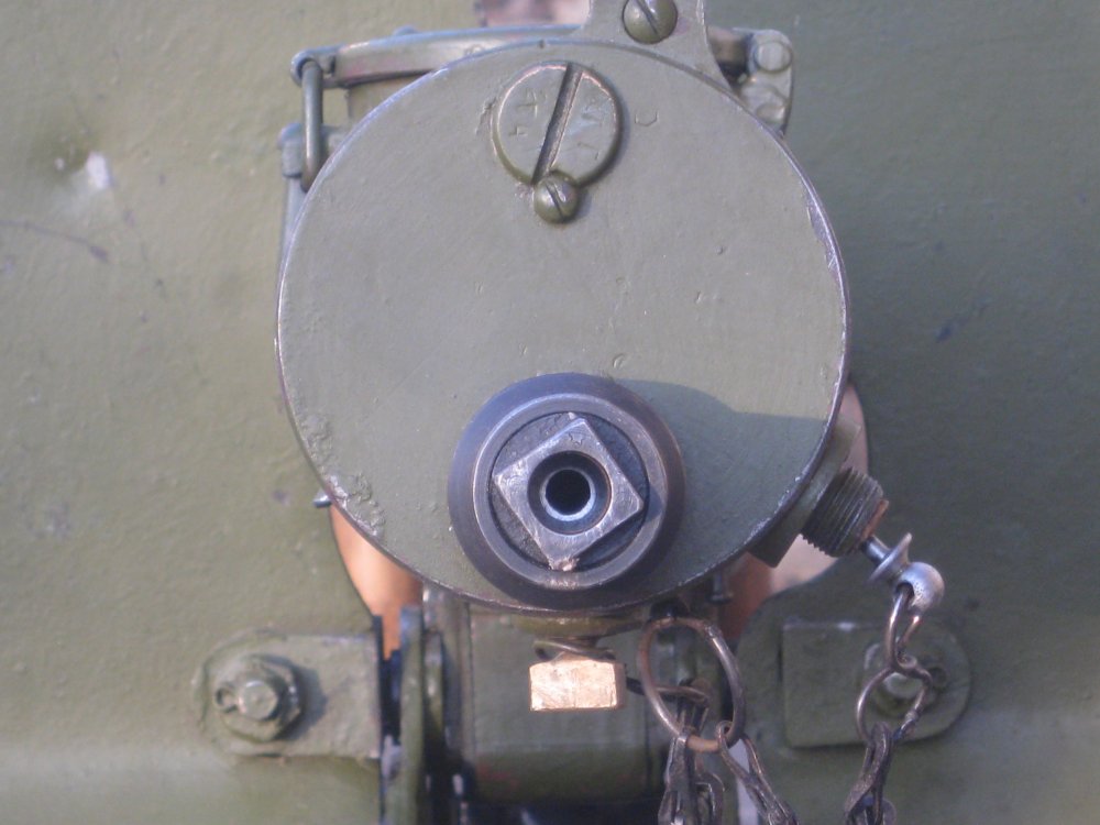

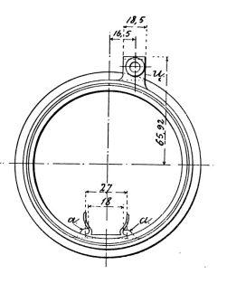

    Уважаемые форумчане! Задался целью сделать себе макет пулемета. Сделал. И возник такой вопрос - почему смещена мушка на защитном кожухе относительно центра?

  3. ilia__999
    ilia__999 Leutnant
    2,609
    потому что прицельная планка (а именно целик на ней) тоже смещена относительно центра влево

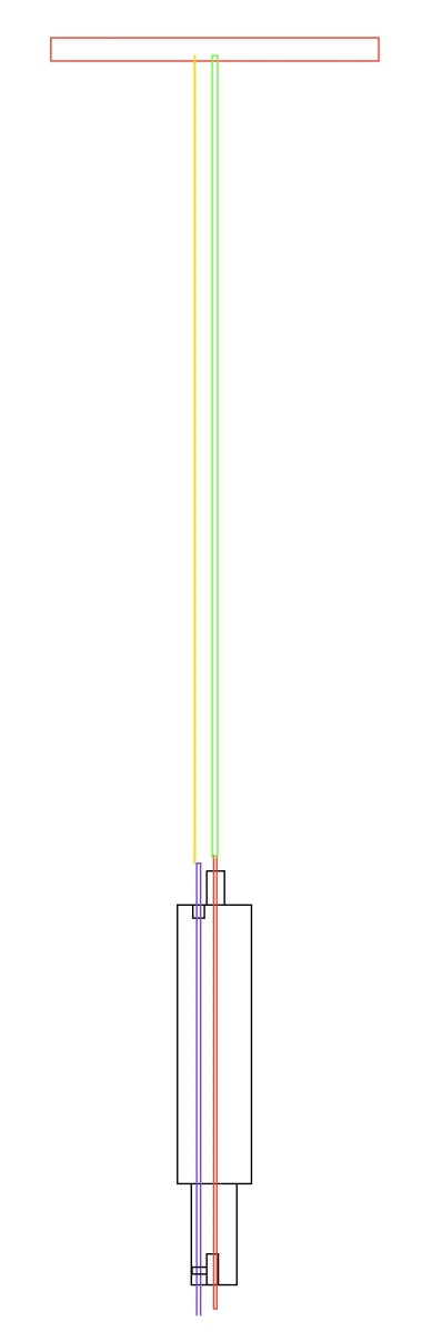

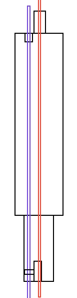

    Это понятно! Но пуля-то летит по красной линии.А прицел по синей. С уважением...

    Это нормально.Смотрите мадярский и чешский пулемёты там таже система.35 м солотурн.и тд.

    во всем оружии так, возьмем ПМ например, там тоже можно провести две такие линии, прицельная и как летит пуля (и в одной проекции они тоже не будут сходится, как у вас на схеме с максимом, теоретически)
    просто в оружии с боковыми прицельными приспособлениями, ось смещена еще и в другой плоскости, но в итоге с линией выстрела она естественно сходится

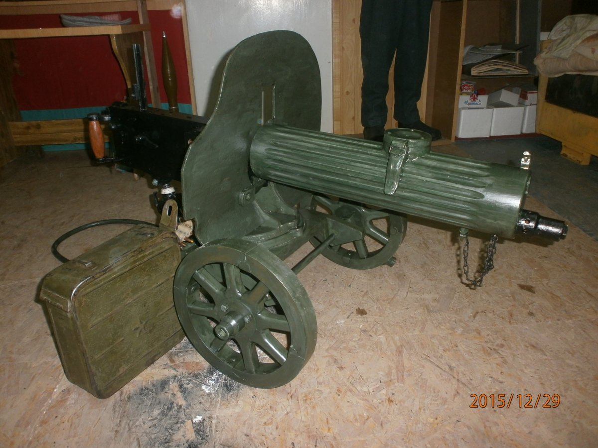

  8. orywejnik
    orywejnik Feldwebel
    218
    Location:
    Харків Україна

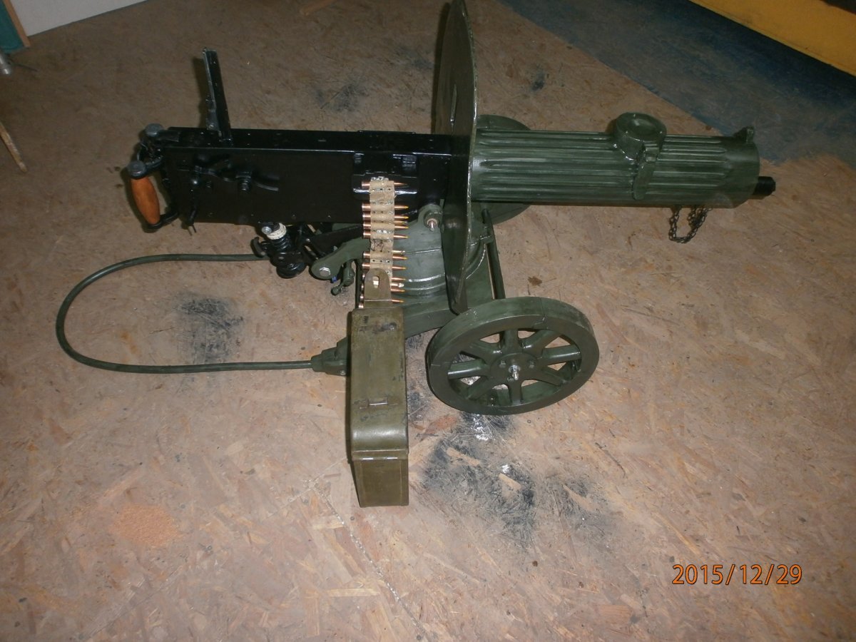

    А это то что я сделал.
    ASKOT1, legko, valerka and 16 others like this.

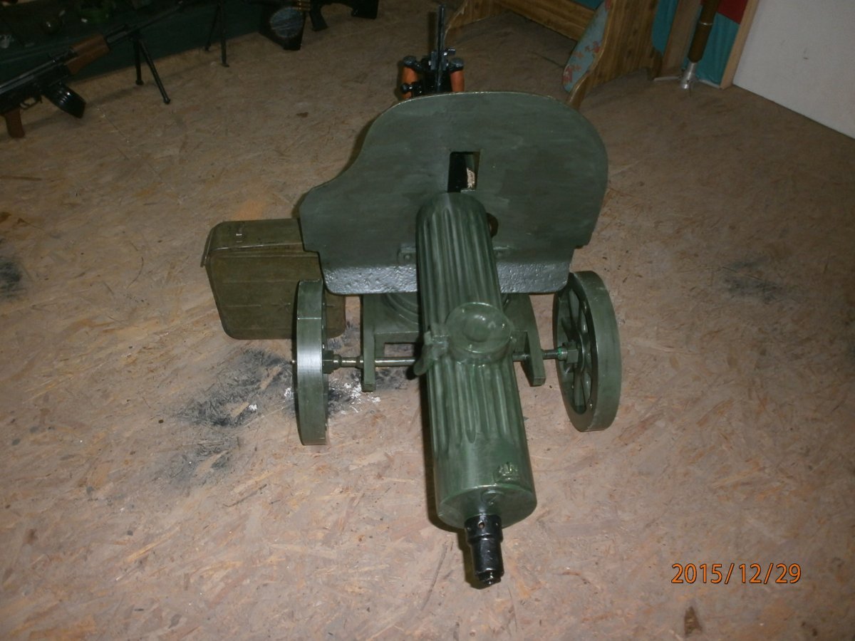

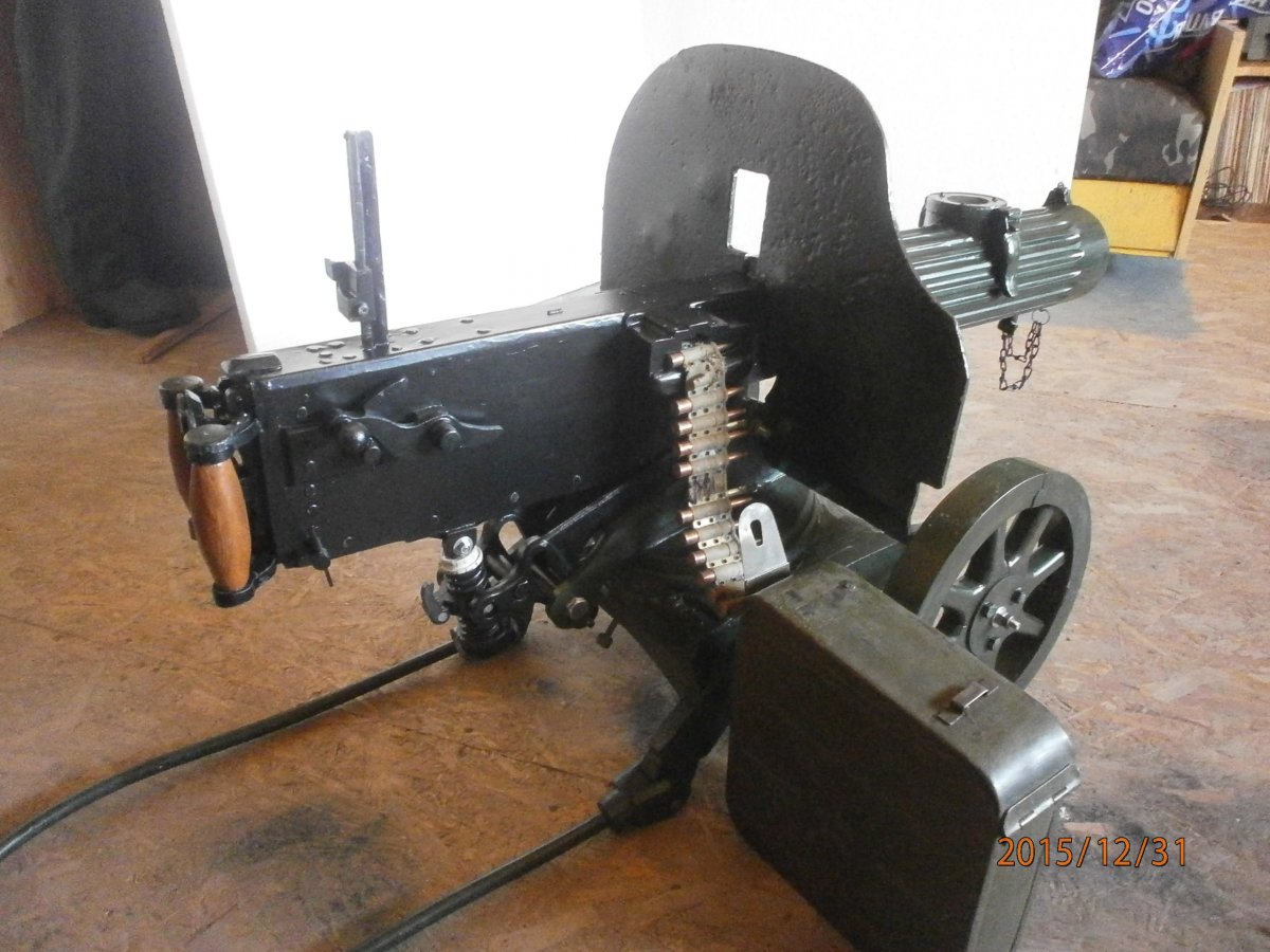

  9. orywejnik
    orywejnik Feldwebel
    218
    Location:
    Харків Україна
    И еще!
    ASKOT1, legko, valerka and 17 others like this.

    Эти две линии строго параллельны,и расстояние между ними от точки прицеливания и точки попадания сантиметра 4, при целой куче факторов влияющих на точность,этим можно смело пренебречь .Посмотрите на прицел ПТР.

    Да,забыл сказать что мой Максим (кроме настоящего щитка,надульника и цепочки) деревянный. С уважением...

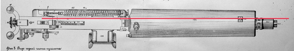

    На ранних чертежах показан прицел, который установлен по центру, но целик у него смещен влево.
    Может, отсюда ноги растут :)
    http://kud.su/work/machinery/maxim_machinegun/

    "На ранних чертежах показан прицел, который установлен по центру, но целик у него смещен влево." Romanus

    Прицел и у поздних моделей по центру.

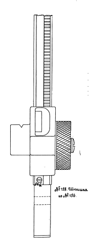

  23. orywejnik
    orywejnik Feldwebel
    218
    Location:
    Харків Україна

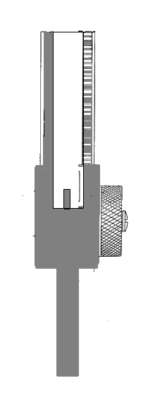

    Какой-то такой прицел...
