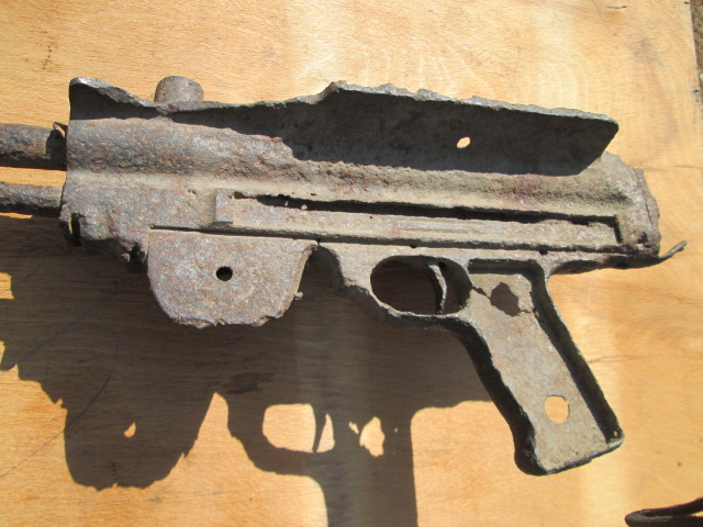

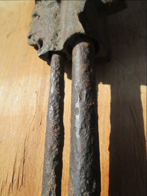

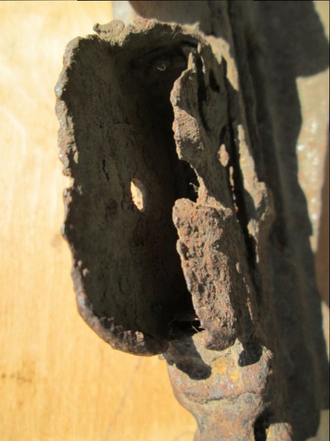

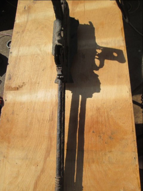

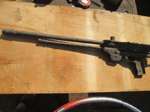

    Приветствую камрады!Вот попался такой девайс.Я так понял это легендарный пулемет товарища Сухова :).Вопрос по цене предмета.Нынешний хозяин хочет за него 3 тыщ. гривен.Вот я думаю, стоит ли мне ввязываться в авантюру "купи-продай".Сколько такой и в таком виде может стоить,хотелось бы Ваше мнение услышать.Вещь хоть и некомплектная, и время было к нему немилосердно, но все-же нечастая, ну и немного легендарная...
    Со слов нынешнего хозяина-он нашел его в сарае,в какой-то деревне в конце 80-х.Уже в таком виде.Радиатор и кожух, я так понял,сгнили.Кто-то очень давно вынул ствол,намотал на его конец жестянку и забил в раму задом на перед.То-ли от нечего делать, то-ли от незнания куда чего вставлять...Затвор на месте, УСМ я так понимаю тоже.В принципе, если приложить руки и голову, думаю выйдет неплохой экземпляр в коллекцию.
    За ответы заранее благодарен!

    Насколько я понял,это и есть пехотный.Один кронштейн под винт приклада сохранился,другие утеряны.Видно на фото

    Да, не продался.За меньше мне продавать нет смысла,ничего не заработаю...Подумываю себе оставить.Недостающие детали найти практически нереально , НО...Я тесно связан с металлобработкой (токарка,фрезер и т.д,термичка,аргон), и некоторые части мне могут изготовить.Ту же шестерню с пружиной,радиатор,кожух.Они не сложные.Вопрос только где взять чертежи на них.Дисковый магазин,конечно, изготовить очень сложно, но не невозможно.Опять таки чертежи или образец.Вобщем,подумаю,может оставлю себе на долгосрочную перспективу:)
    Кстати, этот образец под патрон 303 бритиш.Этих не так уж много поставлялось во время ПМВ.Если верить википедии 1860 штук.

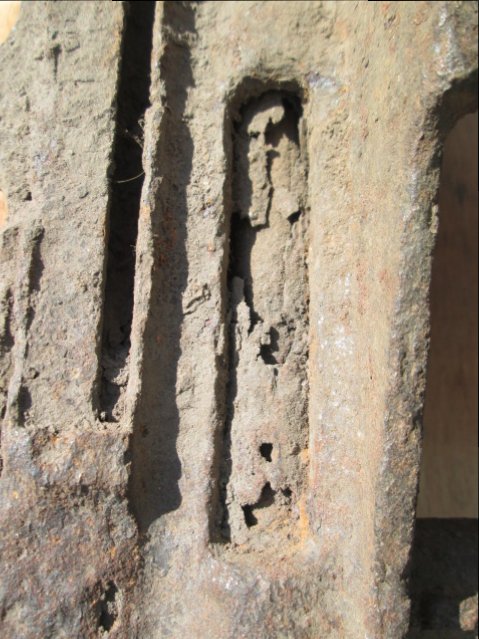

    Приветствую форум!Да,таки забрал,черт меня дернул...Но "малой кровью".Хозяин искал заднюю бабку на свой ТВ-320,а у меня тоже такой станок в хозяйстве,и была ЗБ,новая, на всяк случай не лишняя.Ну я и поменял-заднюю бабку на остатки Льюиса.Обмен вполне равноценен.
    Что-ж,начнем долгий путь.Правда не знаю в каком окончательном виде он закончится,ведь планы могут поменяться.Но все равно понимаю что это не на один год.Ну зато тем более "сладостна победа":)

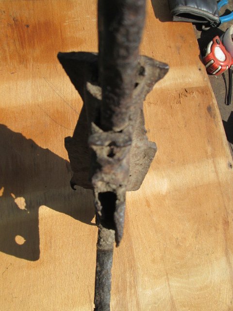

    В ближайшей перспективе,когда будет время(кстати,оно у меня самый большой дефицит), частичная очистка электролизом и разборка.Ствол попытались вынуть нахрапом через цельную медную выколотку,деревянные подкладки и молот.Не получилось,крепко забили и заржавел.
    Кстати, металл отпущен,т.е начал деформироваться даже от медной выколотки...
    Исходя из этого,как мне видится,этот пулемет был использован в гражданскую,пока к нему были патроны.Далее,когда они кончились, его просто сожгли.Этим объясняется отсутствие радиатора и кожуха-радиатор расплавился.В принципе,тем лучше-сохранился(видятся номера на раме),и,к тому же,мне проще будет:отдам на термообработку,там его закалят снова и поворонят в масле.

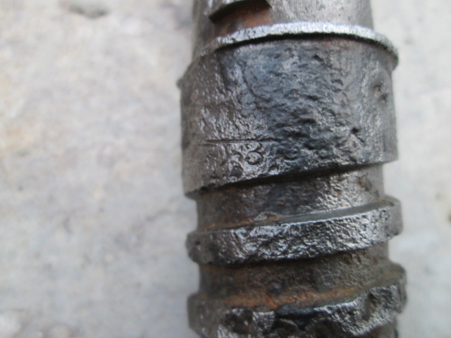

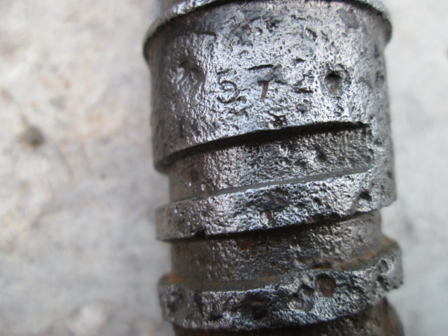

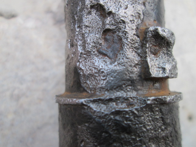

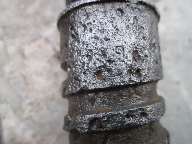

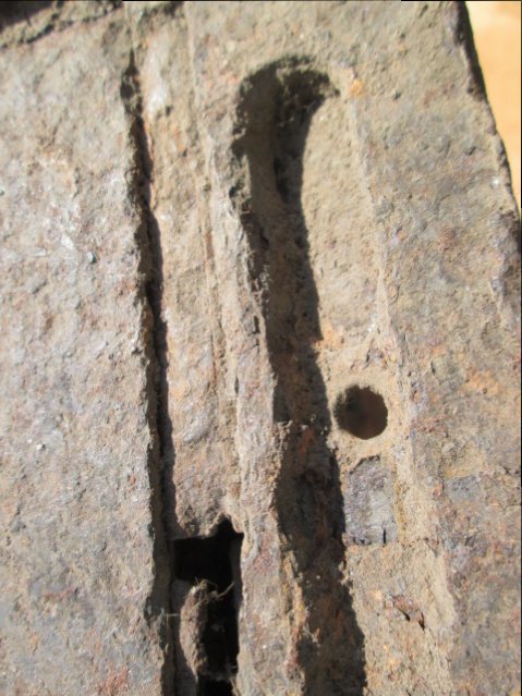

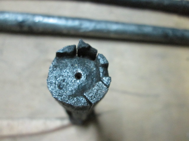

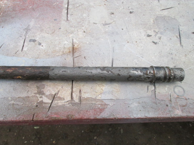

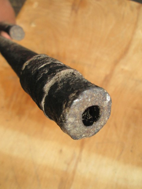

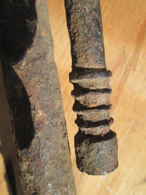

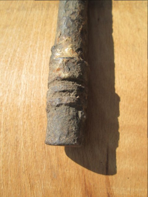

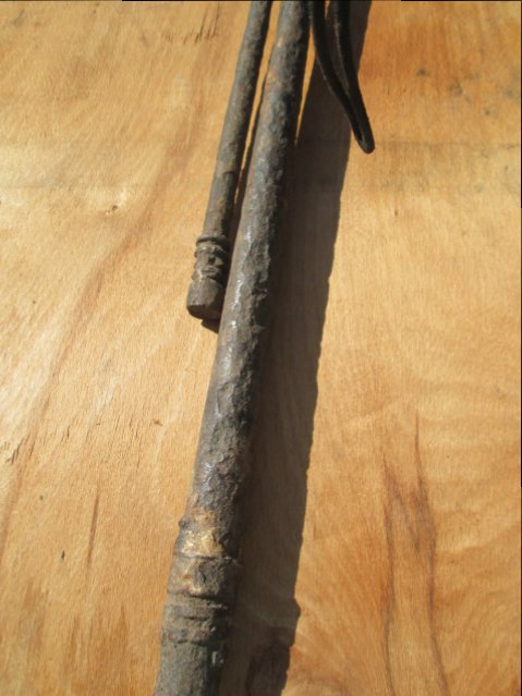

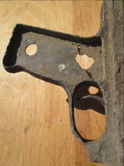

    Всем привет!На днях выпала минутка свободная,решил немного почистить ствол.Использовал слабый раствор лимонной кислоты.И,в результате,прояснились клейма,точнее номера.Номер 572, а может и 5(или 3)572, на стволе совпадает с плохо видимым номером на раме.Там видны только ...72.Но,думаю, вряд-ли возможно по номеру проследить его историю,ибо дюже давно это было...
    Кстати,не буду голословным, но патронник очень даже ничего...А что если под СХП пойдет?:)
    Одно дело на стенку повесить,а другое "бабахнуть" с этого "динозавра" хоть разок...
    А вот другой номер ...335?...наверно номер ствола?
    Приеду с рыбалки\копа через неделю,дочищу основательно.Может еще что-то выйдет:)

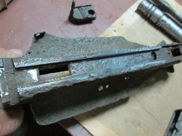

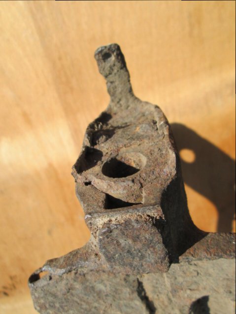

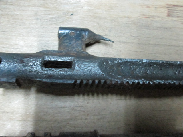

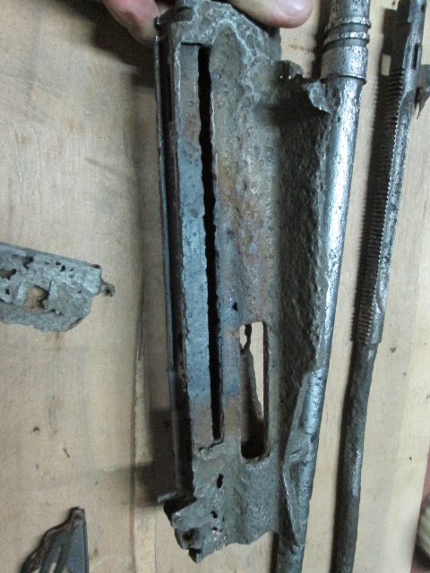

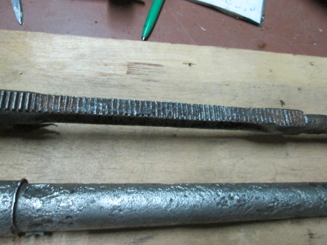

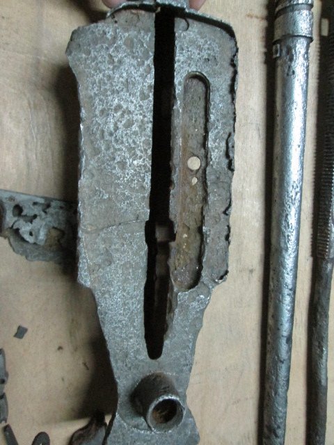

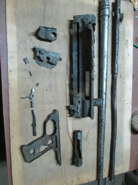

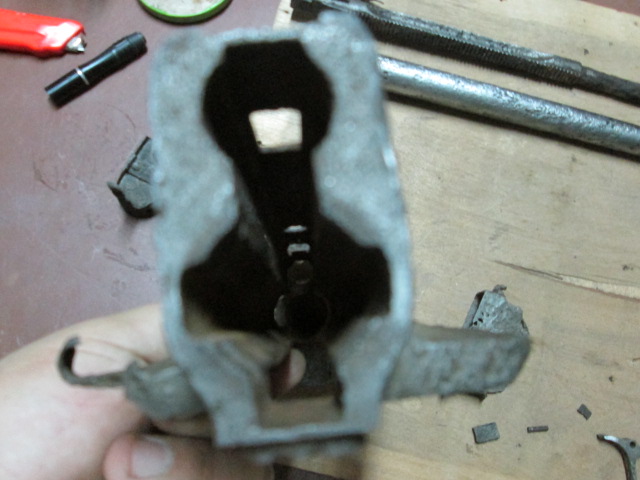

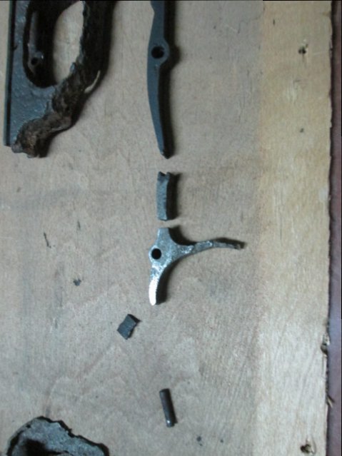

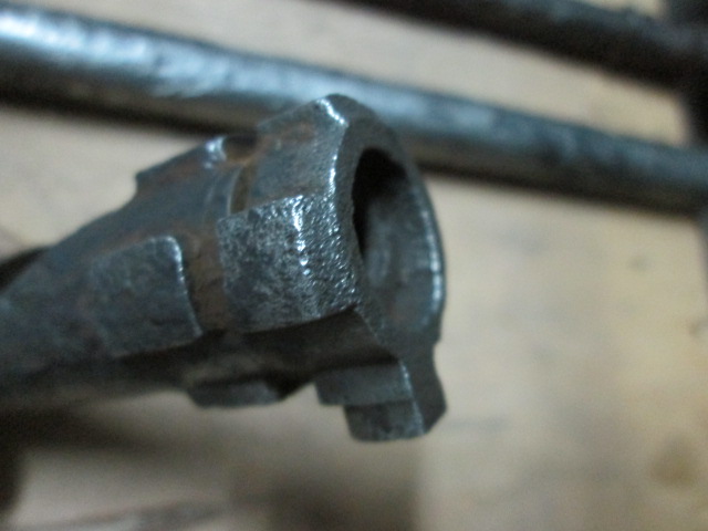

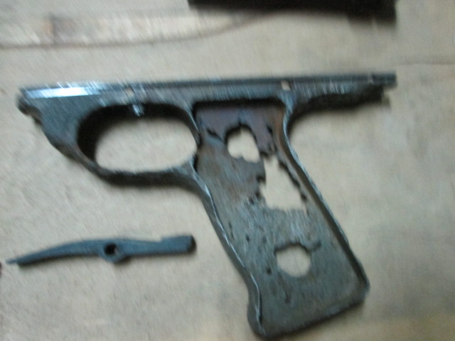

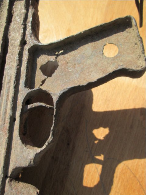

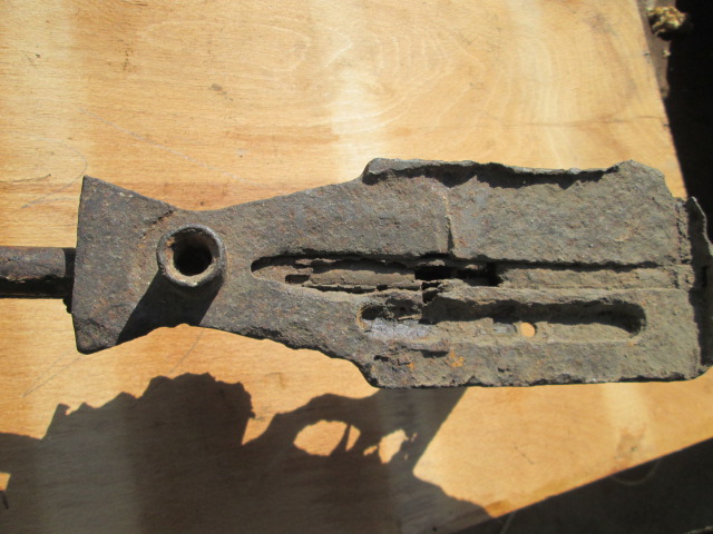

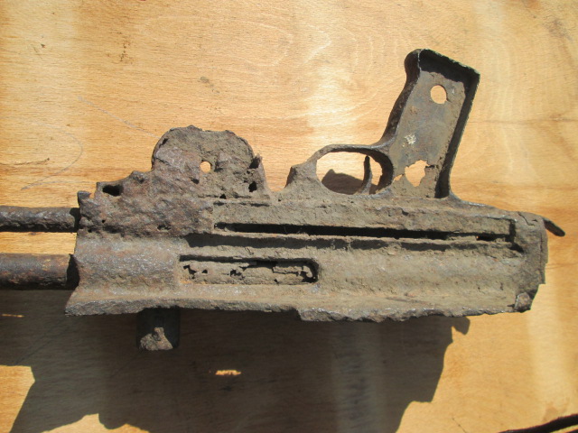

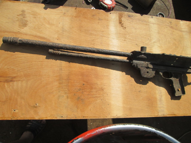

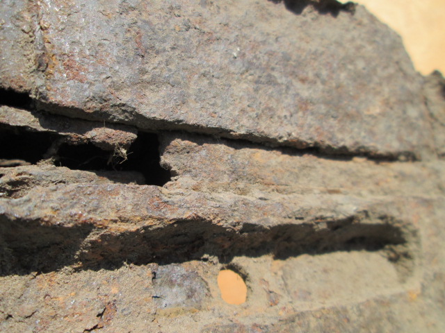

    Приветствую Форум и Форумчан!Ну вот и разобрал я "покойничка".Откисал в слабом растворе лимонки две недели.Но все-равно,чтобы снять ручку УСМ, понадобился автоген.Очень точная посадка.И сильная коррозия.УСМ к сожалению,разломан.к-то-то очень давно лупил по спуску.что он лопнул в трех местах.Но это мы вылечим(полуавтомат с аргоном мне в помощь).Осей,почему-то,тоже не было.Много свищей-опять-же,полуавтомат мне в помощь.Ударник погиб,но затвор еще бодрый,даже номер видно.Раму,затвор и ресивер-еще надо дочистить.
