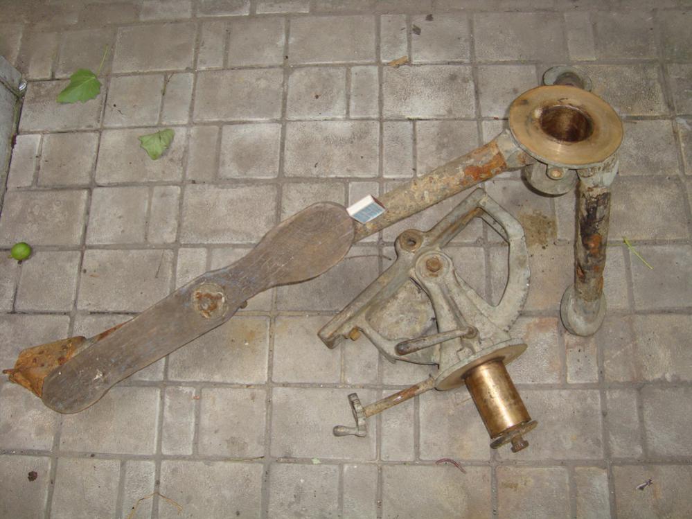

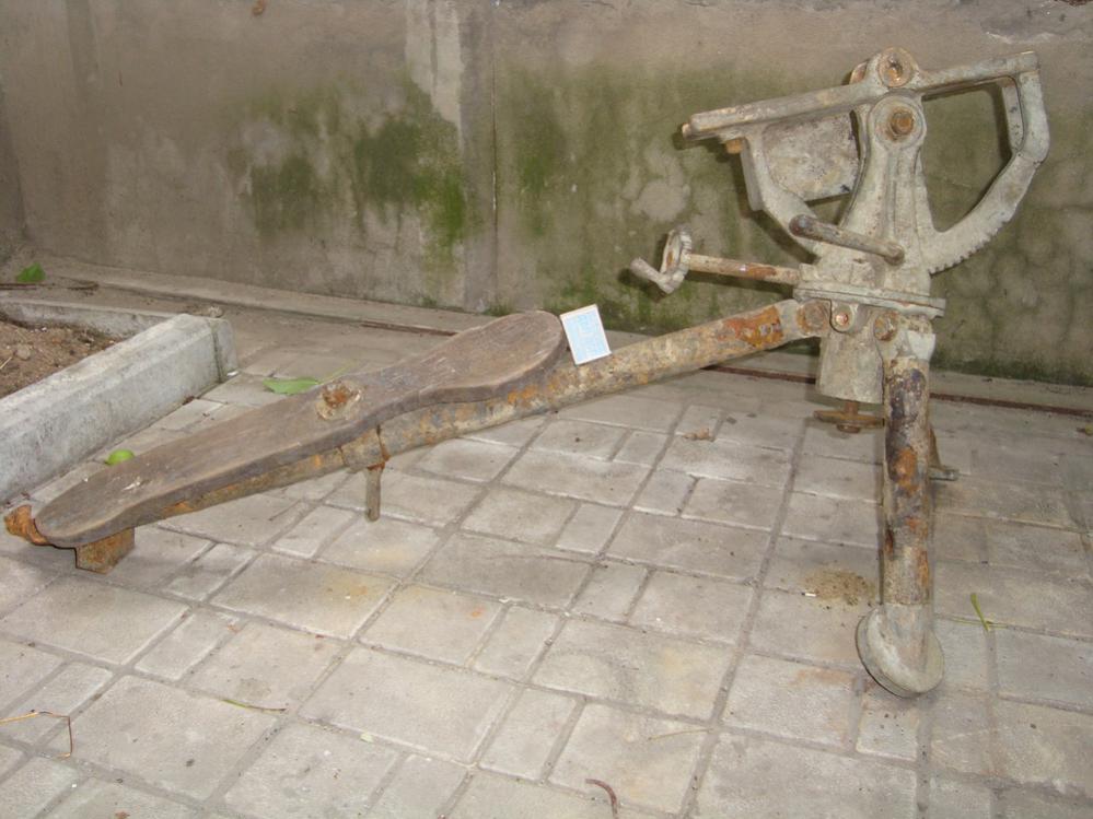

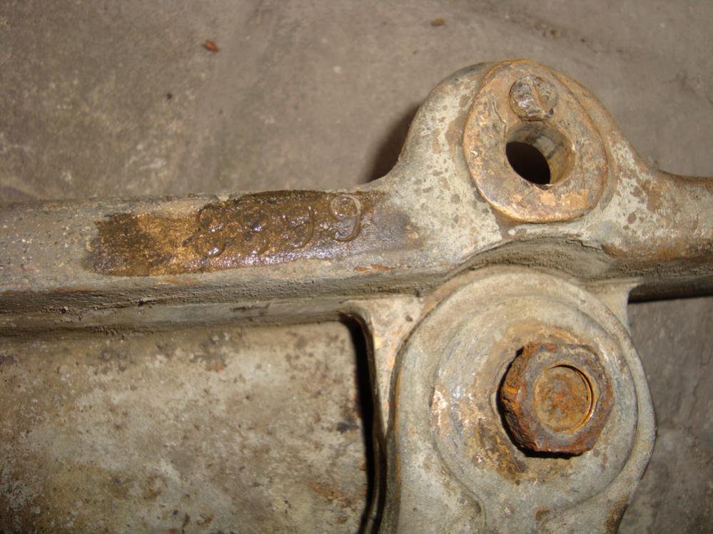

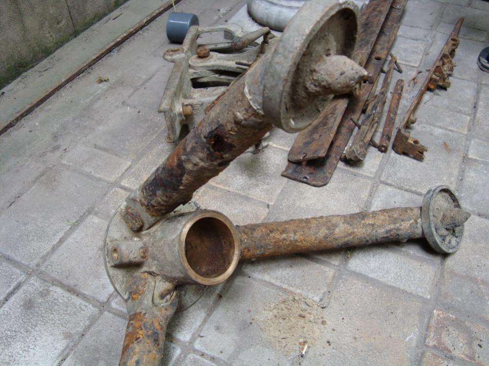

    Начнем со станка.
    Разобрал на удивление быстро - молотком и матерком..Открутил нижнюю гайку, снял с треноги, потом с трудом выдернул рычаг-шток (не знаю как правильно называется) крепящий тело пулемета к станку и выдернул сам пулемет!

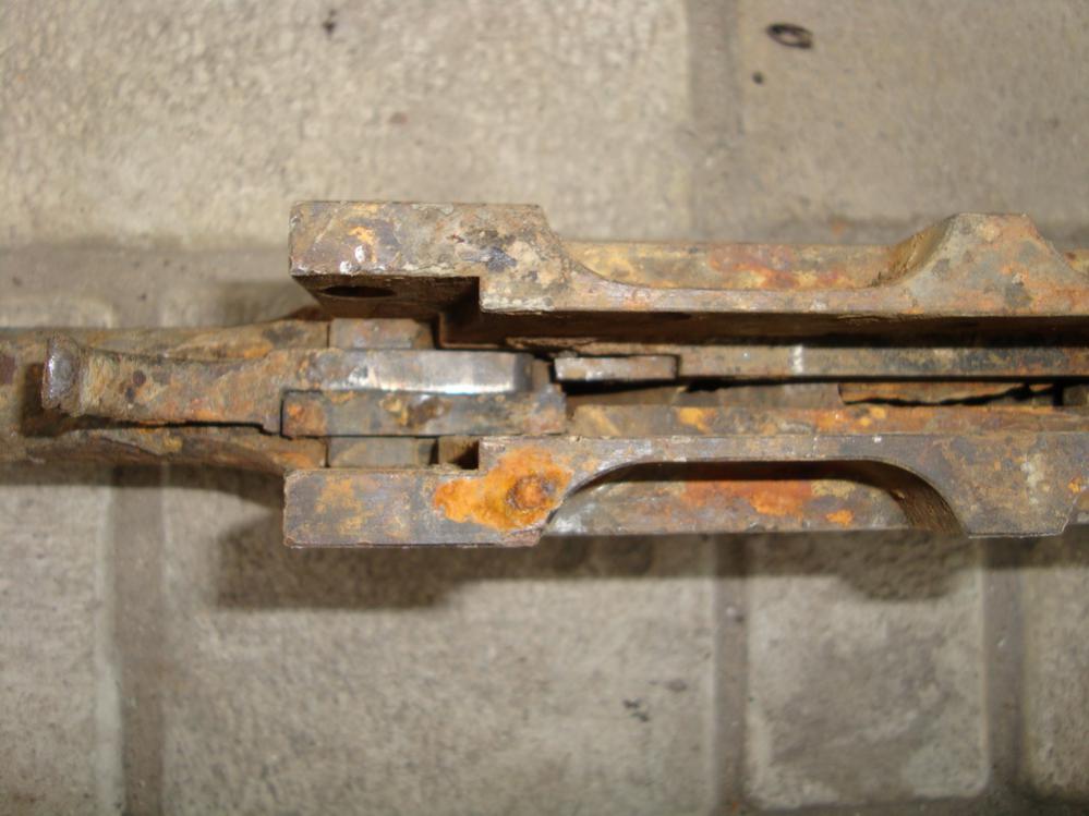

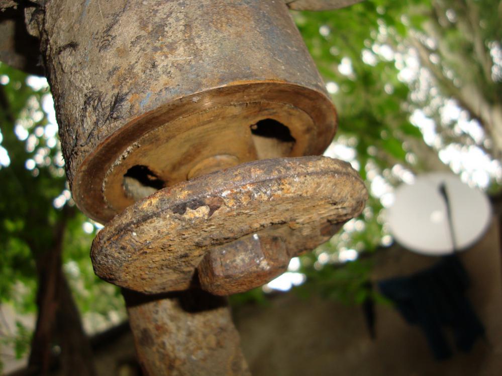

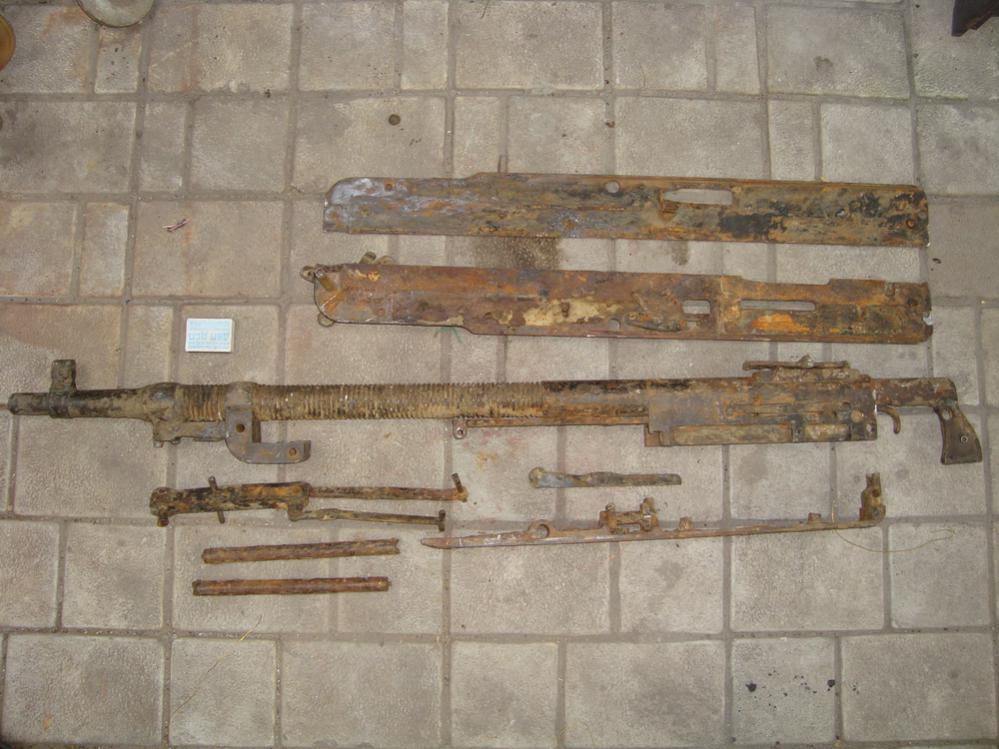

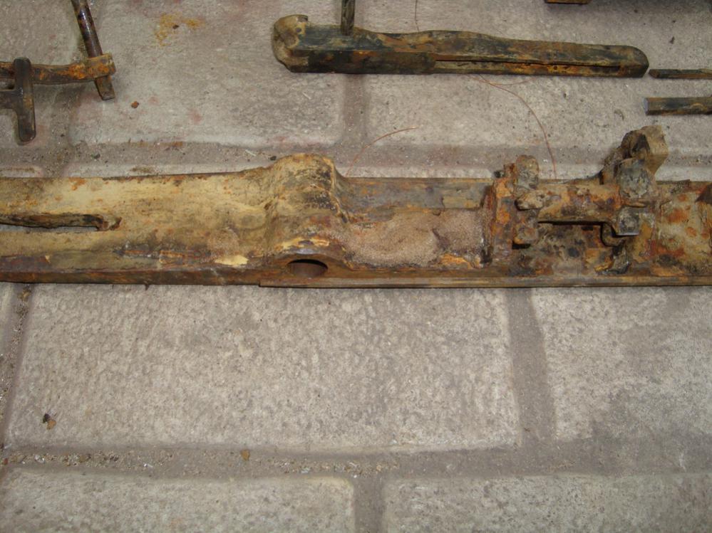

    Далее начался геммор и догадки.
    Почесав репу и пройдясь металической щеткой по корпусу пулемета начал соображать как дальше разбирать. Оказалось все просто и сложно одновременно.
    Шаг первый - надо было снять левую боковую крышку. Она держится на двух винтах, в передней и задней ее части, толщиной с сантиметр. Они сделаны под отвертку, но так как время сделало свое дело, пришлось их высверлить и выбить. Греть желания небыло, т.к в лентоприемнике виднелись вполне бодренькие патроны. Видать его заклинило в свое время. Да и сильно он громоздкий, долго прогревать.
    Выбив винты потдел крышку и давольно легко ее снял, дальше снял нижнию и правую крышки. После чего, выбив пару штивтов, снял возвратный механизм!
    Как положенно, коробочег для масштаба:)

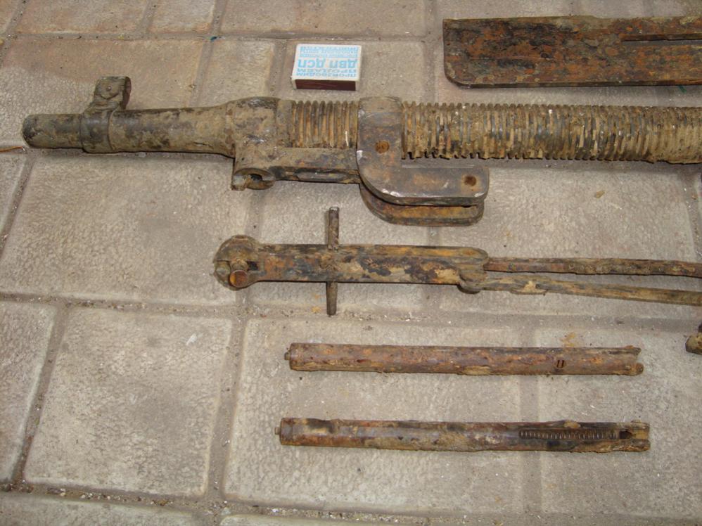

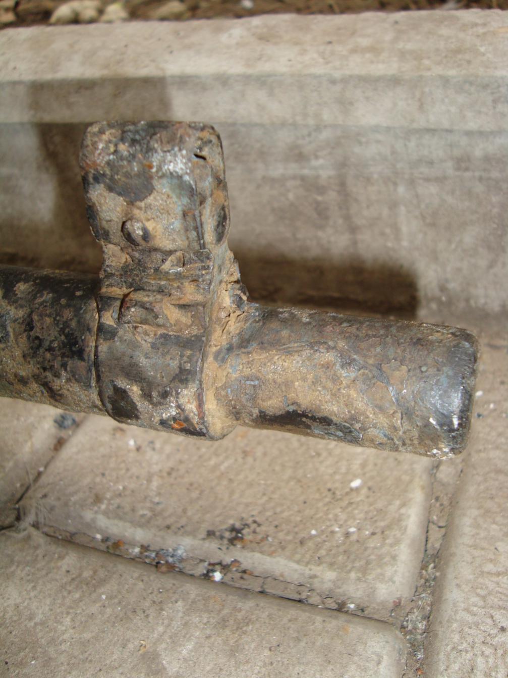

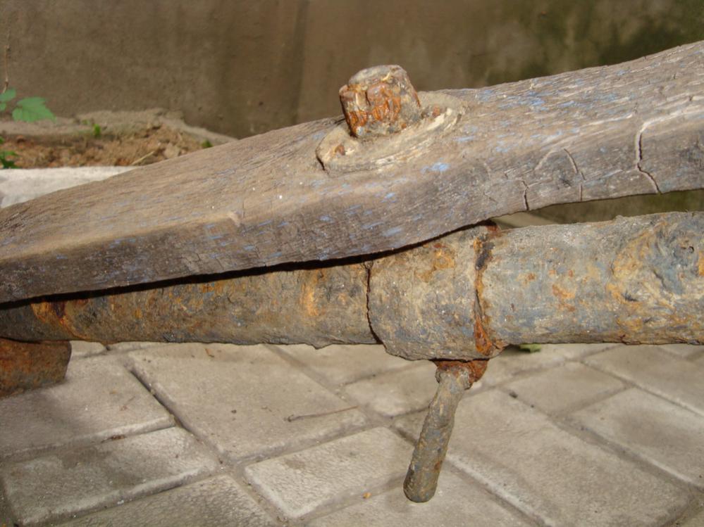

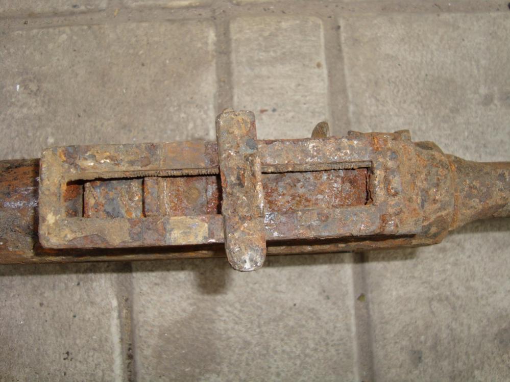

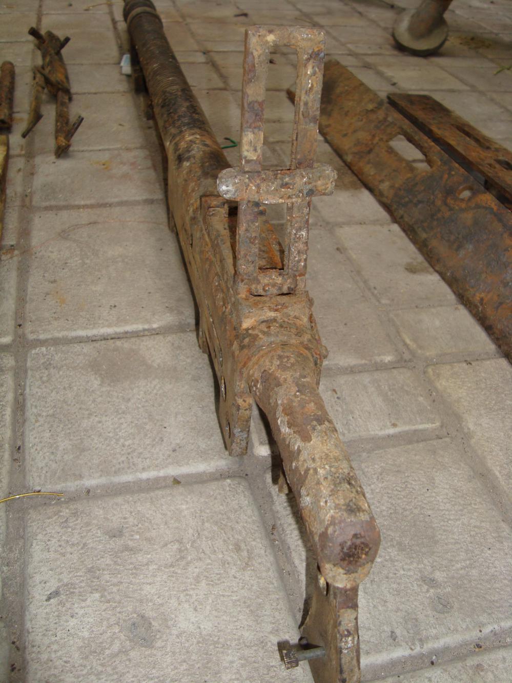

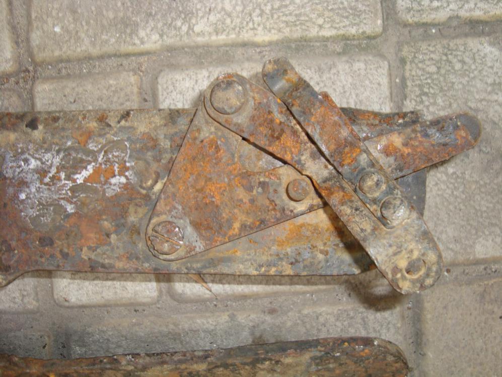

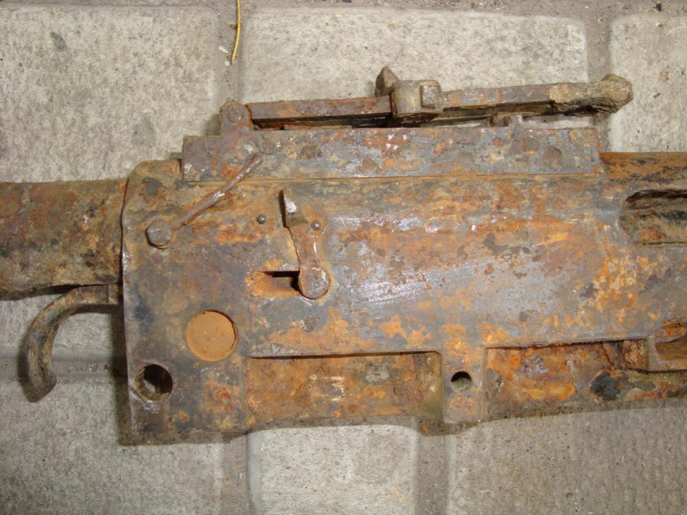

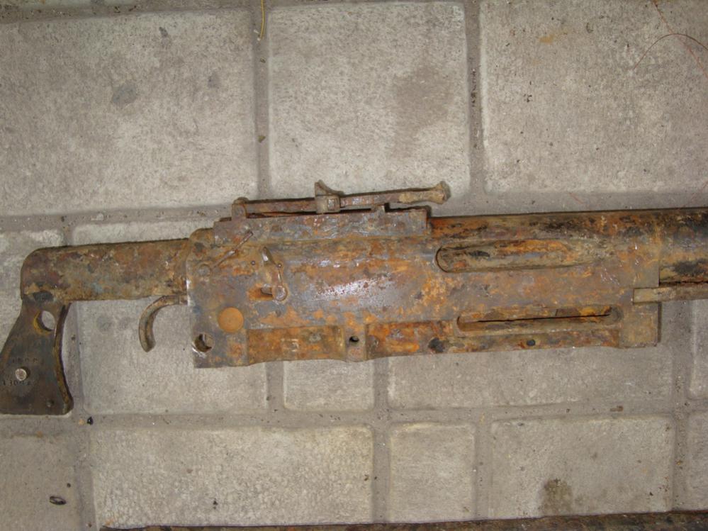

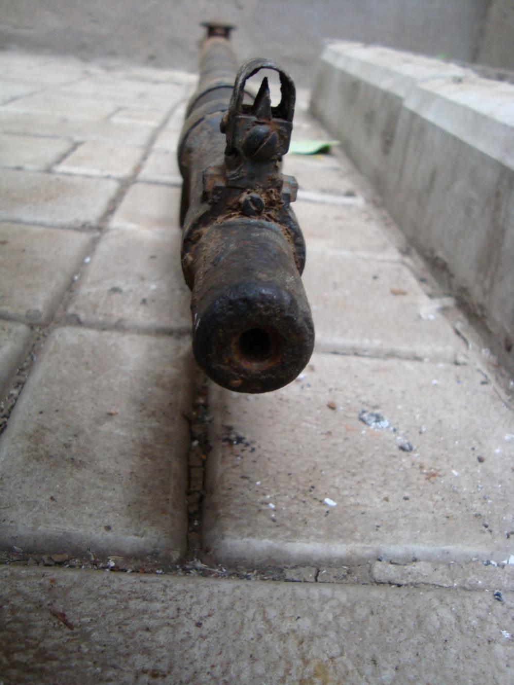

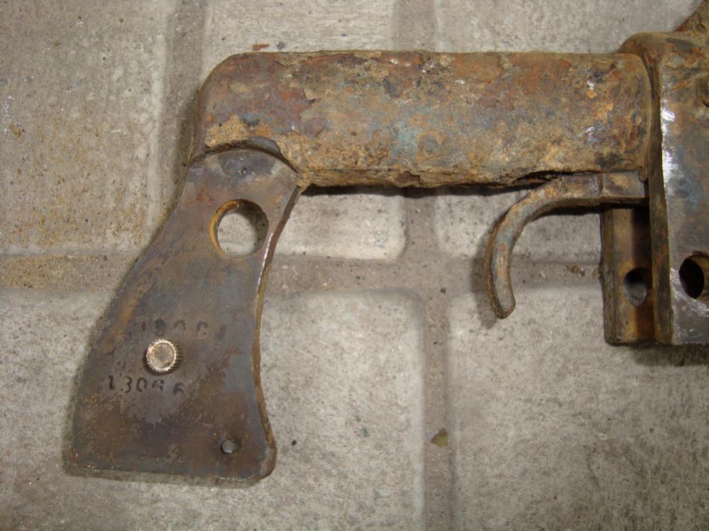

    Пока просто фото.

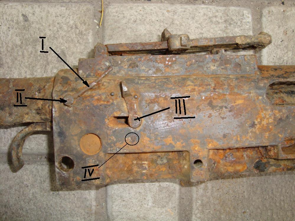

    Не знаю я пока, как выкручивать правильно ствол и вытаскивать механизм. В описании разборки ниче не понял, поэтому буду делать методом тыка.
    Неужели я тупее американцев начала 20-го века и бойцов времен гражданки. Думаю догадаюсь, а может кто мне и подскажет..
    Как извлекается затвор???
    Греть опять же не могу - в стволе патрон заклинивший. и выбить его никак пока.
    ПыСы все патроны оказались мосинскими, но с клеймом Remington 17
    ПыПыСы. Чем обработать деревянный упор для локтя, чтоб не угробить? И интересно, что он был покрашен в синий цвет, а ноги в темно серый. Че за окрас интересный? И крепется деревянный упор гайкой со шлинтом..Шмплинт выдернул, а гайка пока никак.
    И еще вопросик - что это за флажок на последней фотке..чеи не могу понять его назначение (предохранитель?), как и назначение приблуды на 4-й фотке.

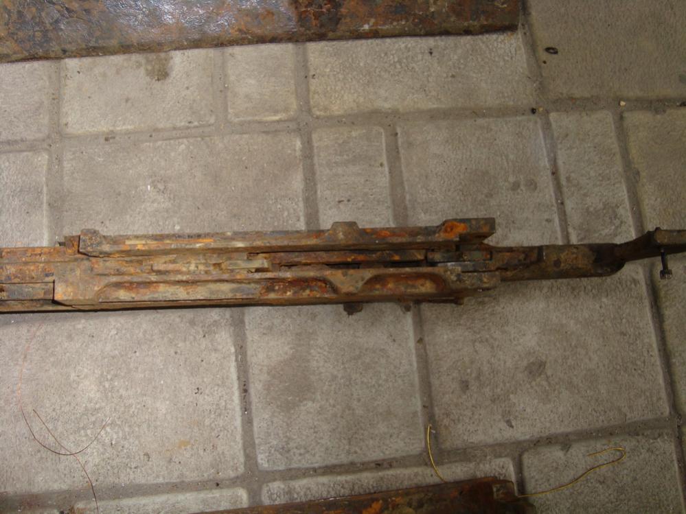

    Еще фото.
    Продолжение отчета последует надеюсь скоро....

    флажек - предохранитель.

    !!!!!Привет счастливчику.... Если ещё не успел разбирая испортить то вот так примерно будут выглядеть ВАШИ действия.... Не понял почему перед тем как высверлить стяжные винты,не удалил контр винты...? Ну да ладно. Судя по фоткам ты не смог удалить затыльник это делается так:ухватившись за основание стопора 1, постепенно раскачивая и покручивая переводим рычаг в сторону рукоятки аккуратненько дабы не обломать его и выдергиваем его за основание из тела остова после чего укладываем тело пулемёта в рабочее положение как для стрельбы и опятьже слегка раскачивая за основание затыльника вверх вниз!, извлекаем тупо его из остова.... После чего расчищаем сквозное отверстие 4 причём с указанной стороны оно меньшего диаметра,через него в последствии мы и будем выбивать ось соединяющую затвор с затворной рамой. Затем переорачиваем тело на 180 градусов тоесть к верх ногами и отыскиваем упор затворной рамы и ось соединяющую раму с задним рычагом мотыля... Выбиваем ось и аккуратно постукивая по месту соединения проталкиваем раму назад примерно на 10-15 мм дабы освободить доступ к винтам фиксирующим упор затворной рамы предварительно освободив и расчистив путь для движения затвора. Внимание крепёжный винт имеет фиксатор ввиде винта вкрученного непосредственно в тело упора! Это ещё и освободит ствол от выбрасывателя для дальнейшего выкручивания. Для облегчения можно сбить газовую камору с держателем оси мотыля там тоже всё просто.
  13. Жорик 666
    Жорик 666 Schütze
    М.О. Кубинка-10
    !!!!!После чего можно открутить смело ствол и продолжить разборку... Для удаления затвора необходимо подвести ось соединения затвора с затворной рамой напротив расчищенного отверстия в остове и выбить ось со стороны с меньшим диаметром. После чего выбить затворную раму в противоположную сторону.... далее вставив в образовавшееся отверстие от выкрученного ствола медный ну или из другого подручного материала штырь выбить до конца затвор,выбить штифт и удалить боёк. Можно освободить выбрасыватель выбив оглавленный штифт со стороны меньшего диаметра. Вернувшись к остову удалить коромысло боевого спуска подцепив его желательно с обоих сторон,оно просто свободно сидит в гнезде своей оси.... Да когда будешь разбирать трубки с пружинами имей ввиду,стопорят сухари не штифты это винты,они просто вкручены в одну из стенок.... УДАЧИ!!!!! У меня вроде сохран то получше,но станина брат это супер... ЗАВИДУЮ!!!!! Зато у меня есть тот Ижевский щит вытянутой формы....!!!!!! Ну если что то пиши на почту.... Ещё раз удачи!!!!!!!
