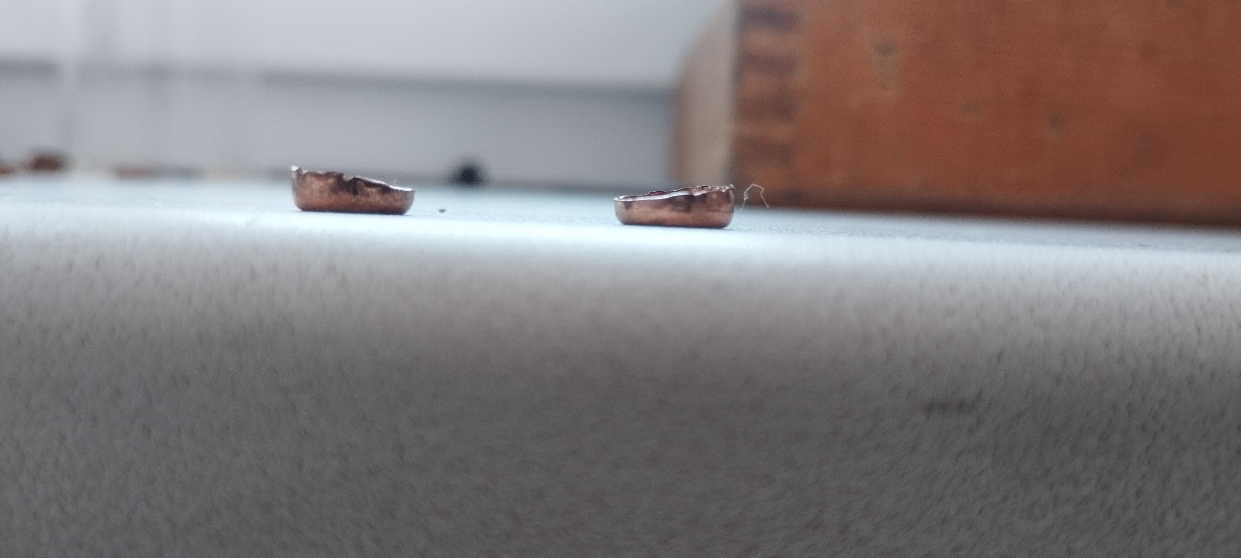

    Так, я з Вами згоден, але подивіця на фото там рівні газчеки на всіх пулях, а ті що прийшли криві.при установці одна сторона газчеку налазить на поясок пулі а друга сидить з щілиною і стоїть його трохи зачепити він злітає..
    В них неправильний штамп кривий. Ціна такого газчеку 50коп. Ну не 2грн...

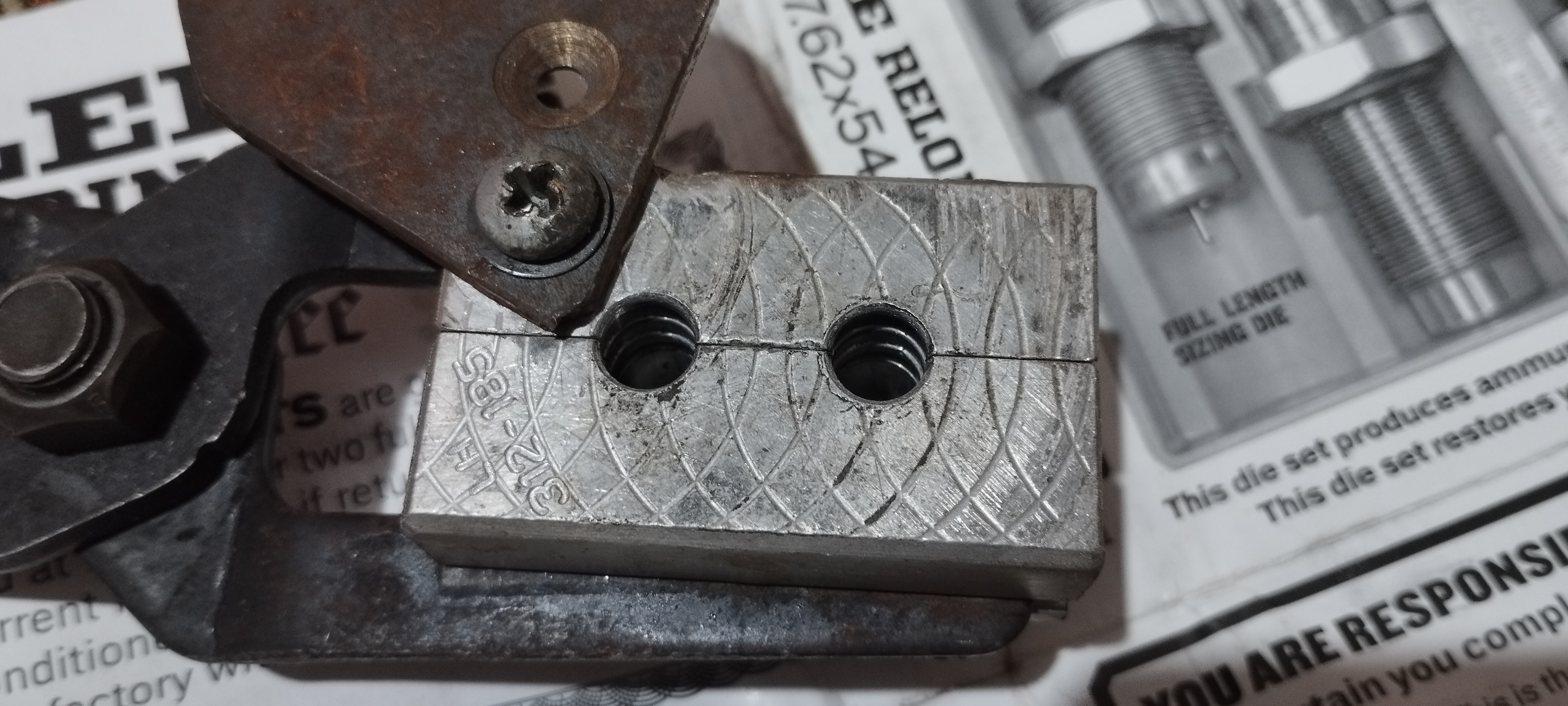

    Вы после того как на пулю одели газчек ее пропустили через 311 сайзер? У Вас пулелейка от Lee на 185 грейн?

    Да, пулелейка лии 185 и сайзер 311лии

    У меня есть тоже эта пулелейка на 185 грейн - на пуле из нее нормально не держится газчек - даже если пулю прогнать не 311 сайзером - а 310 или 309, у нее само посадочное место под газчек имеет недостаточный диаметр - можно его натфилем чуть расточить увеличить диаметр и тогда будет норм держатся. На пуле 160 грейн держится отлично, на 155 грейн не очень хорошо. Я пулелейку на 185 растачивать не стал - я просто на эти пули не одеваю больше газчеки - использую их только на скоростях до 500 м/с. Пробовал и газчеки делать не из 0,3 меди - а из более толстой 0,4 - не помогло.
    как вариант можно газчек садить на клей

    У мене газчеки 0.4мм сидять мертво, можна зняти тільки якщо хорошо колупнуть ножем, пулелейку я зразу доробив, розвернув шарошкою.

    у меня газчеки
    311 309 = медь 0,3 мм
    223 = медь 0,2 мм
    если у Вас 0,4 сидят мертво - то мои 0,3 могут болтаться - значит под них нужно еще шарошкой чуть развернуть чтобы держались
    впрочем лучше посадить на клей и все - у меня 311 газчеков осталось мало и к тому же они вам не нравятся

    У мене 0.3 також норм. сидять, все залежить у якості виготовлення.
