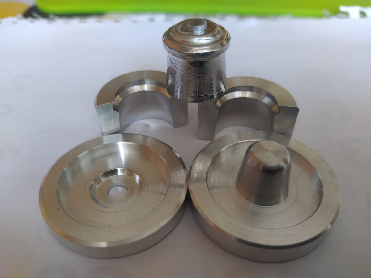

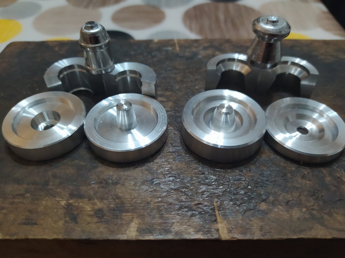

    "Базовые" модели:
    1. Диабола
    1.1 с ободком
    580 грн.
    1.2 с 6 радиусными зубчиками - 660 грн
    1.3 с 8 радиусными зубчиками - 680 грн
    Материал формы - дюраль Д16Т.
    2.

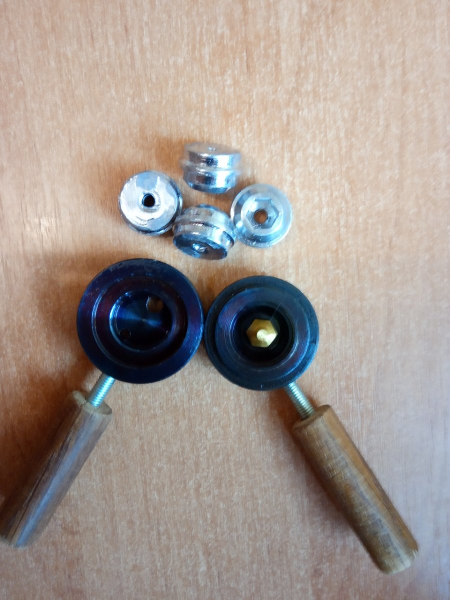

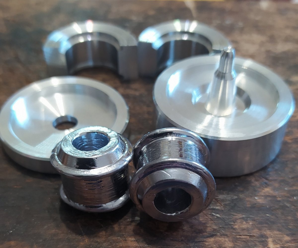

    Подкалиберная Колпачковая пуля с 2 поясками -580 грн (на фото левая пуля)
    3. Подкалиберная пуля Лиман Саббот - 600 грн (на фото правая пуля).
    4.Подкалиберная легкая колпачковая пуля Спорт - 580 грн (на фото пуля 12К весом 23-24 гр под контейнер Спортинг 28).

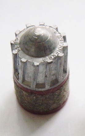

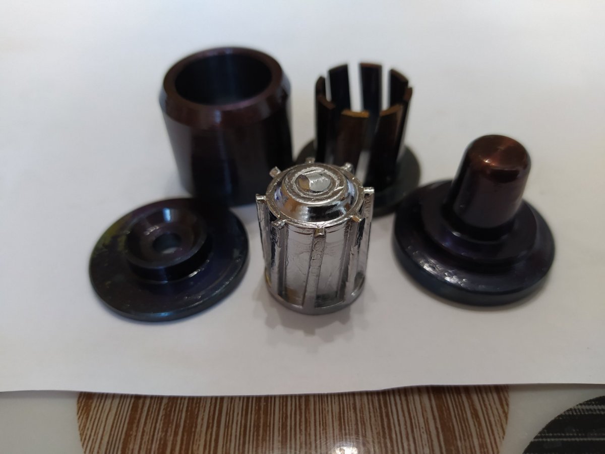

    6. Вариант пули Бреннеке (Бреннеке - Н).
    6.1. 6 наклонных рёбер - 670 грн
    6.2. 8 наклонных рёбер - 690 грн
    6.3. 10 наклонных рёбер - 710 грн
    Симбиот пуль Бреннеке и колпачковой. От классической Бреннеке отличаются чуть большей высотой, изменённой пустотой и меньшим количеством рёбер (количество рёбер можно варьировать). В литье и сборке значительно проще оригинала.
    Материал формы - сталь
    7. Вариант пули экспансивной Бреннеке (Бреннеке - Э).
    7.1. 6 наклонных рёбер -
    670 грн
    7.2. 8 наклонных рёбер - 690 грн
    7.3. 10 наклонных рёбер - 710 грн
    Пулелейки Бреннеке - Н и Бреннеке - Э можно объединить в одной лейке - средняя часть одна, а при смене крышек можно отливать как обычный, так и экспансивный вариант пули. Цена 880 грн.

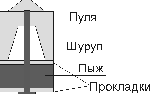

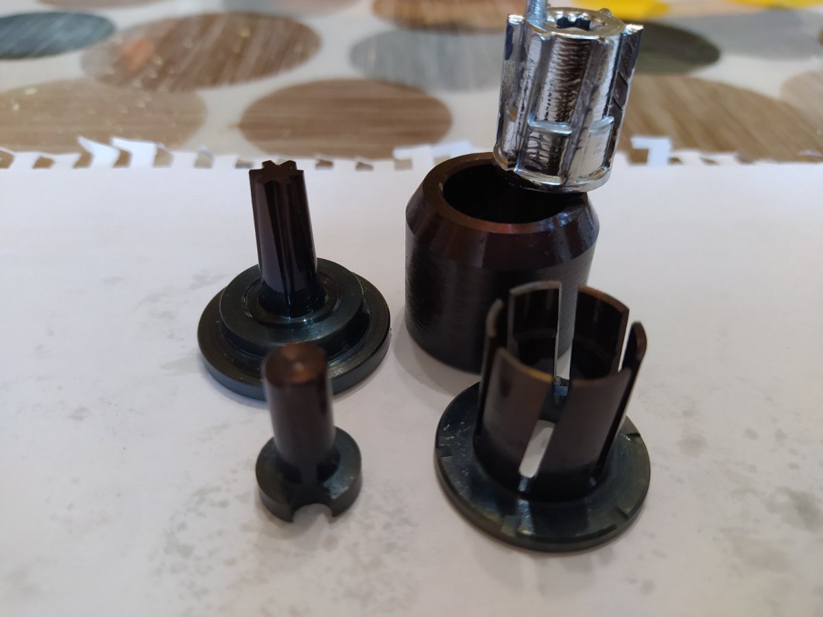

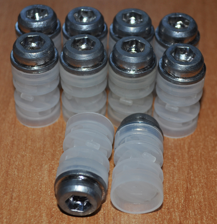

    8. Практика - 890 грн. Лёгкая пуля (вес 22-24 гр) крепится саморезом к пыжу (обычно пластиковому, по умолчанию делаем посадку под одесские пыжи). По желанию вес пули можно варьировать.
    Эта модель лейки снабжена срезным ножом и не требует дополнительных манипуляций с отлитой пулей.
    Материал формы - сталь, по желанию - дюраль Д16Т

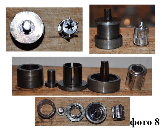

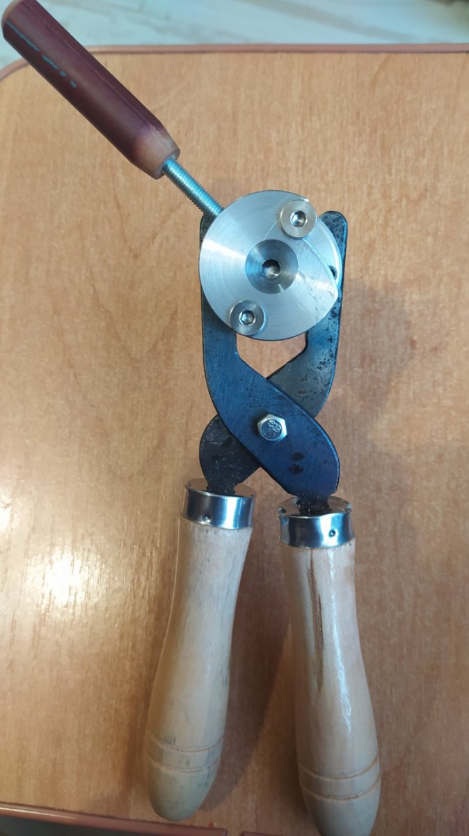

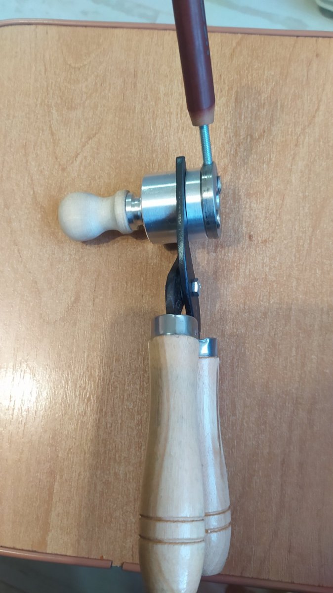

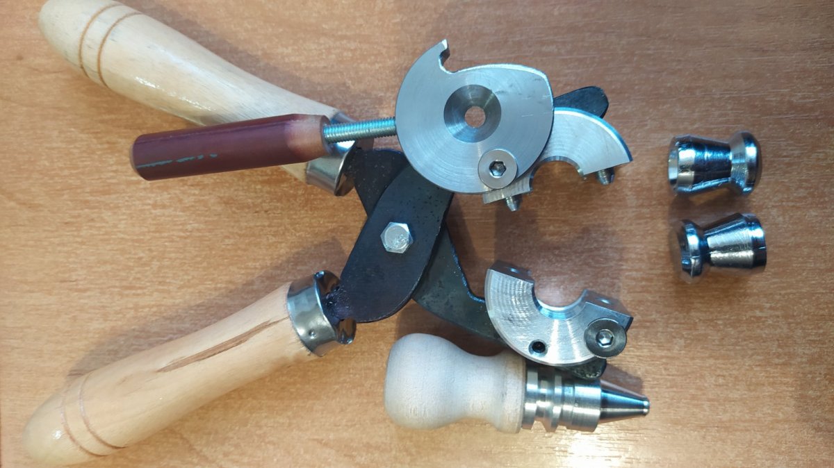

    10. Прогрессивная лейка Лиман Саббот с щипцами - 1790 грн. По этой схеме возможно изготовление леек других видов пуль, цена обсуждается индивидуально.

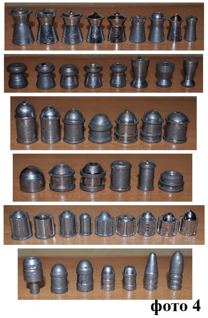

    Некоторые виды пуль из ранее изготовленных пулелеек
    Внимание! Представленные на фото пули - результат разового пробного литья в холодные лейки для определения работоспособности пулелеек. Отсюда и не очень хороший вид отливаемой пули...

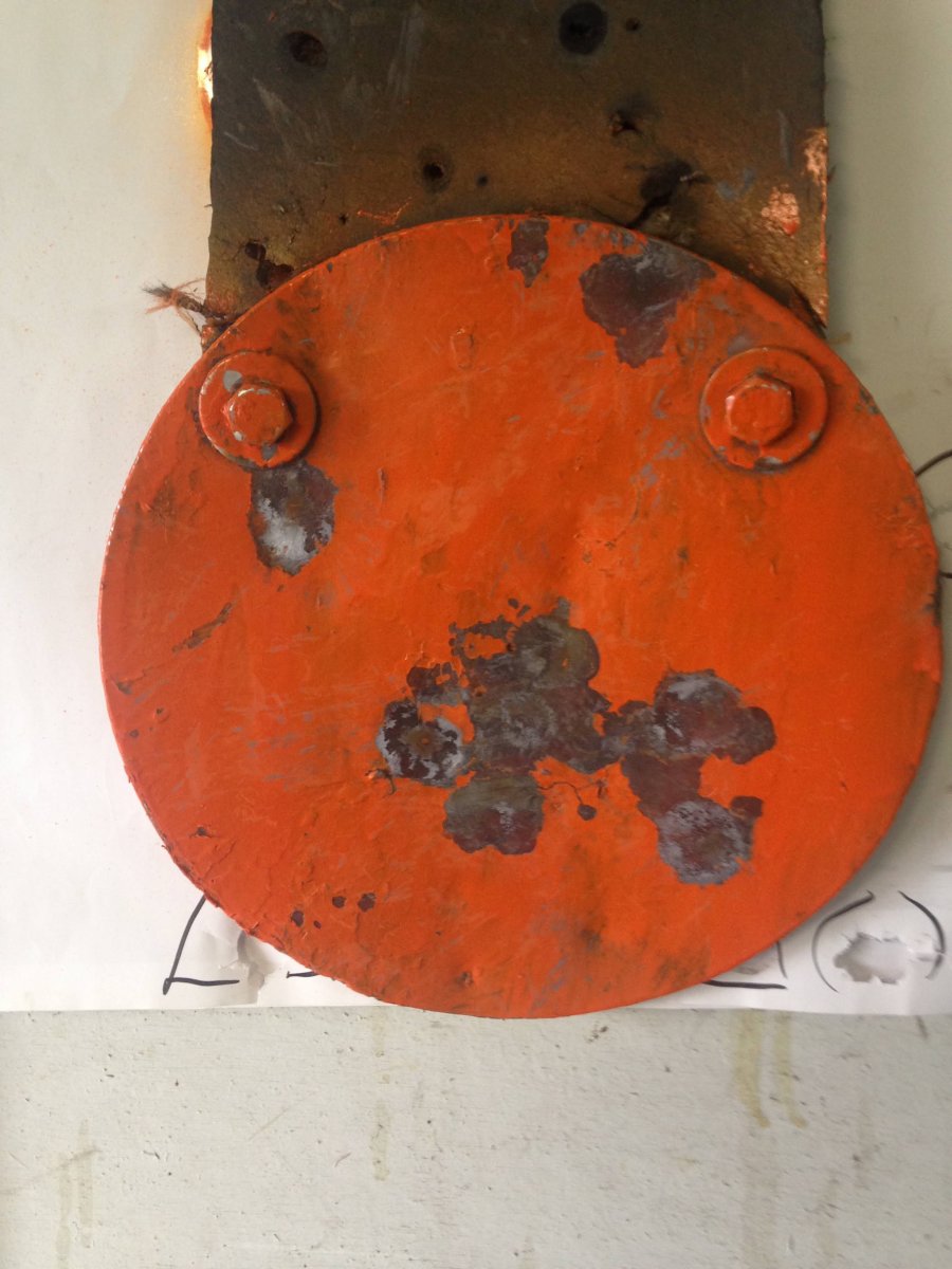

    Камрад - можна в темі зазначити розміри куль "Діаболо" по 6 та по 8 точках і їх вагу, та розміри "Бренеке", вагу, та спосіб як кріпиться з низу войлочний пиж, бо всі ці пластикові нововедення, (хто стріляв орігинальними кулями і тими, що зараз намагаються втюхати нам з пластиковими хвостами, це - НЕБО І ЗЕМЛЯ!!!)
    (шматки свинцю, летять - куди попало!!!), хоч і наче форму абсолютно схожу мають...
    Ось на фото оригінальні нормальні кулі, що приходять точно в ціль!
    7D288701-0DD1-4BF9-81F4-F64936151406.jpeg C17A5AC4-9B7F-49B9-A444-ABDC306A207C.jpeg 536978C8-35C8-4E1E-887B-E9C1A5E8CA33.jpeg
    З повагою до всіх.
    З. Ы. Камради!
    Думаю, хто давно стріляє, ще не забув як виглядає дійсна оригинальна куля "Бренеке", як на мене і всіх мисливців моїх часів - найточніша куля!!! (а не те фуфло, що льють і втюхують зараз тим хто не стріляв ніколи оригіналом!!!)
    Блискучі отакі з пластиком цяцянки як оця
    можуть приходити в мішень, як попало! (Навіть "утюгами")...
    Якщо Вам вони тільки для пострілух "в тому напрямі" - стріляйте ковпачками "Лі" і не морочте голову, бо коли Ви стрельнете такою псевдо "брєнєкє", по звіру і замість голови попсуєтє кишки.... (хто їстиме переговнячене м'ясо?!!!)
    Ви ж 60% викинете м'яса!!!
    "От така фігня малята"...(с.) дід Панас..
    "Не все те золото, що блищить!"...
    З приводу - "Діаболо" - там набагато простіше, (але дуже багато грає діаметр і вага!).
    Різні сверловки стволів, (діаметри), від класики 18,2 з постійними звуженнями - чоками (-0,5 і -1,0) і до діаметрів сверловки стволів 18,4 з тими ж і різними іншими вкручуванними чоками-звуженнями)...
    Тож якось так...

    В "стандарте" наш Бреннекоид имеет диаметр по наружным рёбрам 18,4 мм. по телу 15,5 мм, вес в районе 32-33 гр. но ничто не мешает заказать желаемые параметры индивидуально. Метод крепежа войлочного пыжа - стандартный, только шуруп входит в головную часть пули (там есть специальный канал). Но вариантов сборки пуль множество и некоторые, как по мне, более "интересней" классического...
    Бреннекоид (не только новодел, но и фирменный) может лететь "утюгом" по нескольким причинам:
    1. Дефектная пуля
    2. Не соответствие диаметру канала ствола. Многие предпочитают пулю по ребрам меньше диаметра ствола (мол, в чеке обожмется). И зачастую даже в этом случае бренекоид демонстрирует более высокую кучность. Думаю, не надо напоминать, что оригинальные Бреннеке имею диаметр по рёбрам 18,6-18,8 мм...
    3. Высокое дульное давление.
    Споры по пулям были и будут всегда и это прекрасно (если не переходить на личности)! Каждый использует то, что ему нравится, познает новое или нет, ищет варианты или использует только один и т.д. Был только один раз, когда мы пошли на поводу спорщика по поводу Бреннеке (уж очень хороший человек, азартный охотник и стрелок, большой поклонник Бреннеке - именно от него я лично "заразился" бреннекоидами). Старых фирменных пуль в достаточном количестве я не нашел, потому взял классические 32 грамовые пули Бреннеке (не патроны) фирмы Rottweil. Зарядили равное количество со своими Бреннеке и в тире предложил отстрелять на "кучность в тёмную" (стрелок не знал какими пулями он стреляет). Отстрел показал разное СТП (что не удивило, пули разные и мои были чуть тяжелее) но кучность новодела была если не лучше, то точно не хуже фирменной пули. И это при том, что фирменные пули выглядят идеальными, а мои визуально явно проигрывали именитому бренду...
    ДВ762, klerik777, Хантер ua. та ще 1-му подобається це.

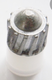

    Стрелял, стреляю и буду стрелять бреннеке с пулелейки Александра. Пуля осаждена на хвост азот. Никогда не прилетит боком с хвостом. Не морочте людям голову. Правильно нужно снаряжать. Если фиксация не правильная винить свинец нечего. На 50м такая пуля с цилиндра армсана прилетает в круг 8-9см.
    Оригинал бреннеке примерно так же.
    Пуля Полева 3, 6 5-6см. Стальная пуля собственной конструкции именуемая как ПА-3 7-8см, ПА-4 5см. Все на 50м с оптическим прицелом. Оригинал бреннеке не боги лепили. Все может сделать человек.

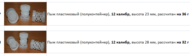

    8. Практика - 600 грн. Лёгкая пуля (вес 22-23 гр) крепится саморезом к пыжу (обычно пластиковому, по умолчанию делаем посадку под одесские пыжи).
    какой именно одеский пыж имеется в виду? на фото вроде не одесский,одеситы предлагают на 36,и 32 грамма
    как пуля проходит сужение получек?
    на каком порохе собирать патрон ? 206SV 206V
    можно ли купить полсотни пуль на пробу перед покупкой пулелейки?

    Именно эти пыжи я считал одесскими, ошибаюсь? Чашечки у них одинаковые только длина амортизатора разная - по крайней мере у тех пыжей что у меня...
    При литье из мягкого свинца свободно стрелял из чока, как со стационарного, так и со сменного.
    Сожалею, у меня сейчас нет пуль Практика на продажу и времени отлить тоже нет...
