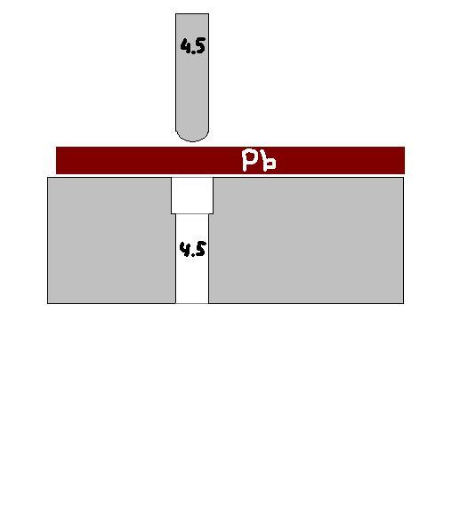

  2. Snitke
    Snitke Stabsfeldwebel
    1.040
    киев, украина
    в детстве рубили стальным плунжером через ст.матрицу из листа свинца. лить г... получается. примерно набросать могу. размеров нет.

  5. Snitke
    1.040
    киев, украина

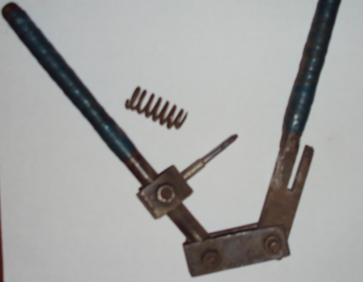

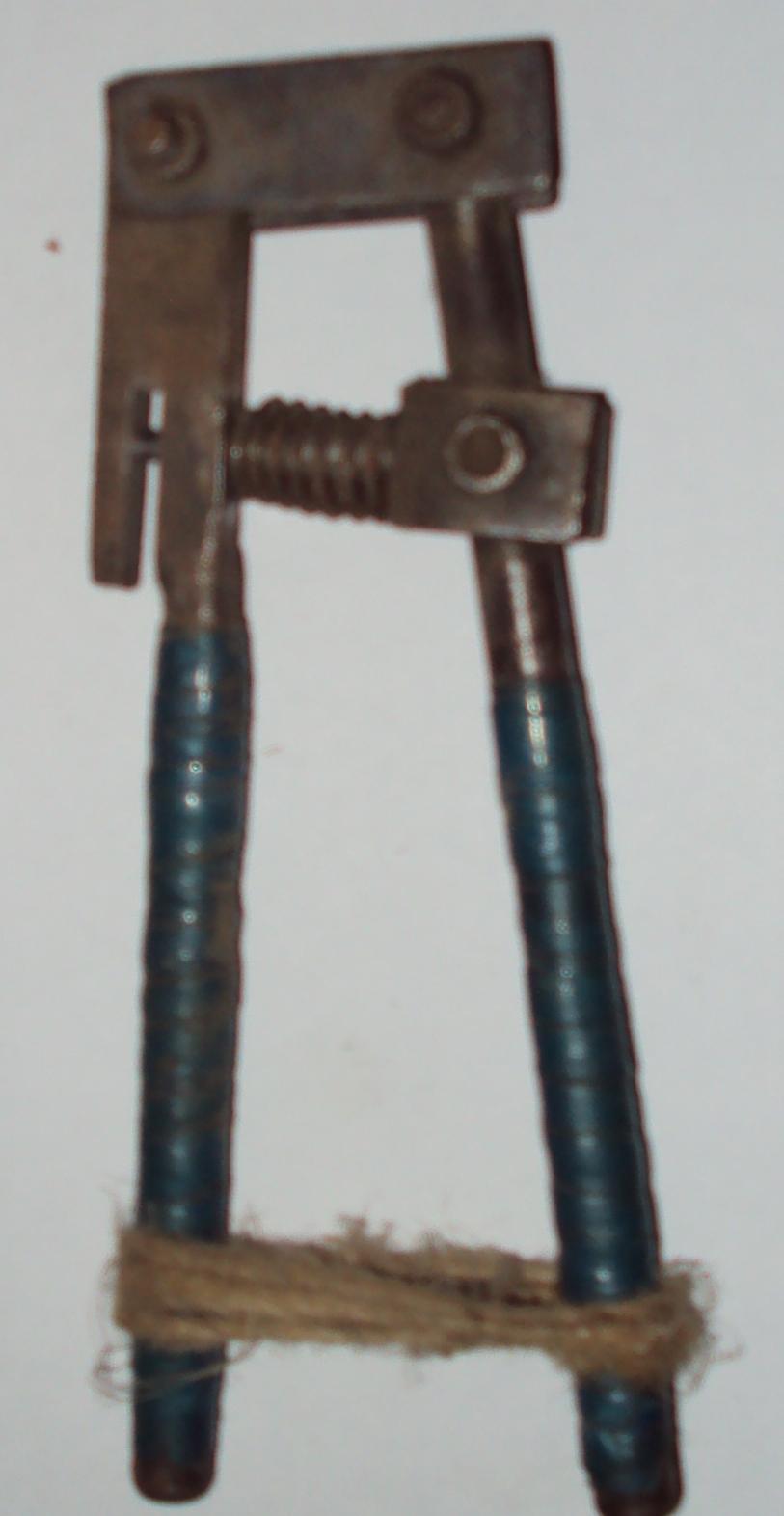

  16. Гл. старшина
    Гл. старшина Stabsfeldwebel
    1.280
    Вольный Дон
    Извиняюсь за качество фото( фот сдох) . Использовал под связистский свинец, но и акумувый на сковороде выливал под нею. Сама рабочая часть с иглы форсунки.
