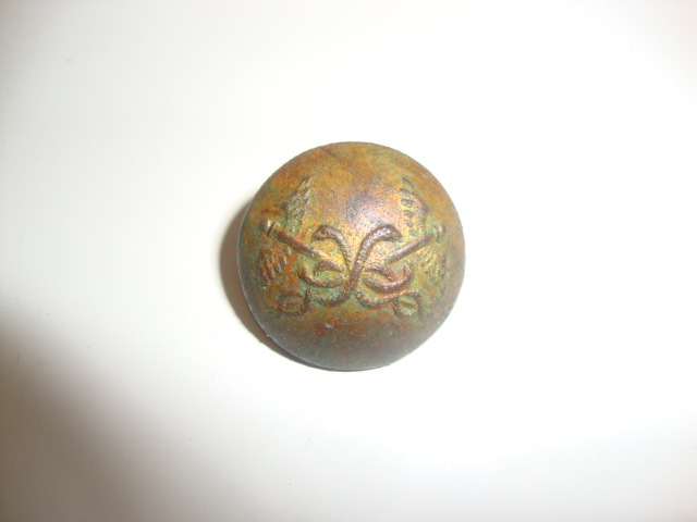

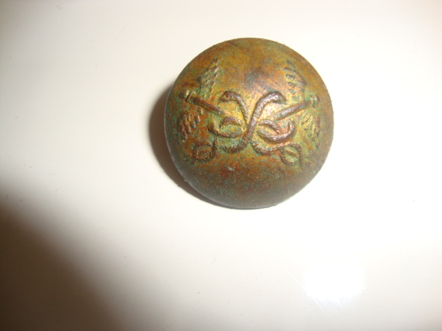

    Здравствуйте.Попалась вот такая таможенная пуговица.Под налётом видно позолоту,подскажите,чем её можно почистить чтобы позолота осталась.

    Сначала надо просто помыть с мылом и мягкой зубной щёткой ,потом осторожно с краёв пройтись средствами для чистки ювелирных изделий и по результату смотреть как быть дальше.Обратная сторона железо?

    Так я её зубной щёткой и помыл,стала такой.Обратная сторона была наверное железной,сейчас одна ржавчина.

    А Вы оставьте ее в мыльном растворе на денька два-три, а может и поболее. И периодически (раза два в день) чистите зубной щеткой, с коротким ворсом. Долго, но результат будет. Химии я не использовал бы. Ну разве очень-очень акуратная мех. чистка штихелем или шабером.

    Нашатырный спирт с мелким мелом до кашеобразной пасты и потереть ,железо ортофосфорной кислотой потереть если ушко сохранилось или полностью удалить если одна труха.
