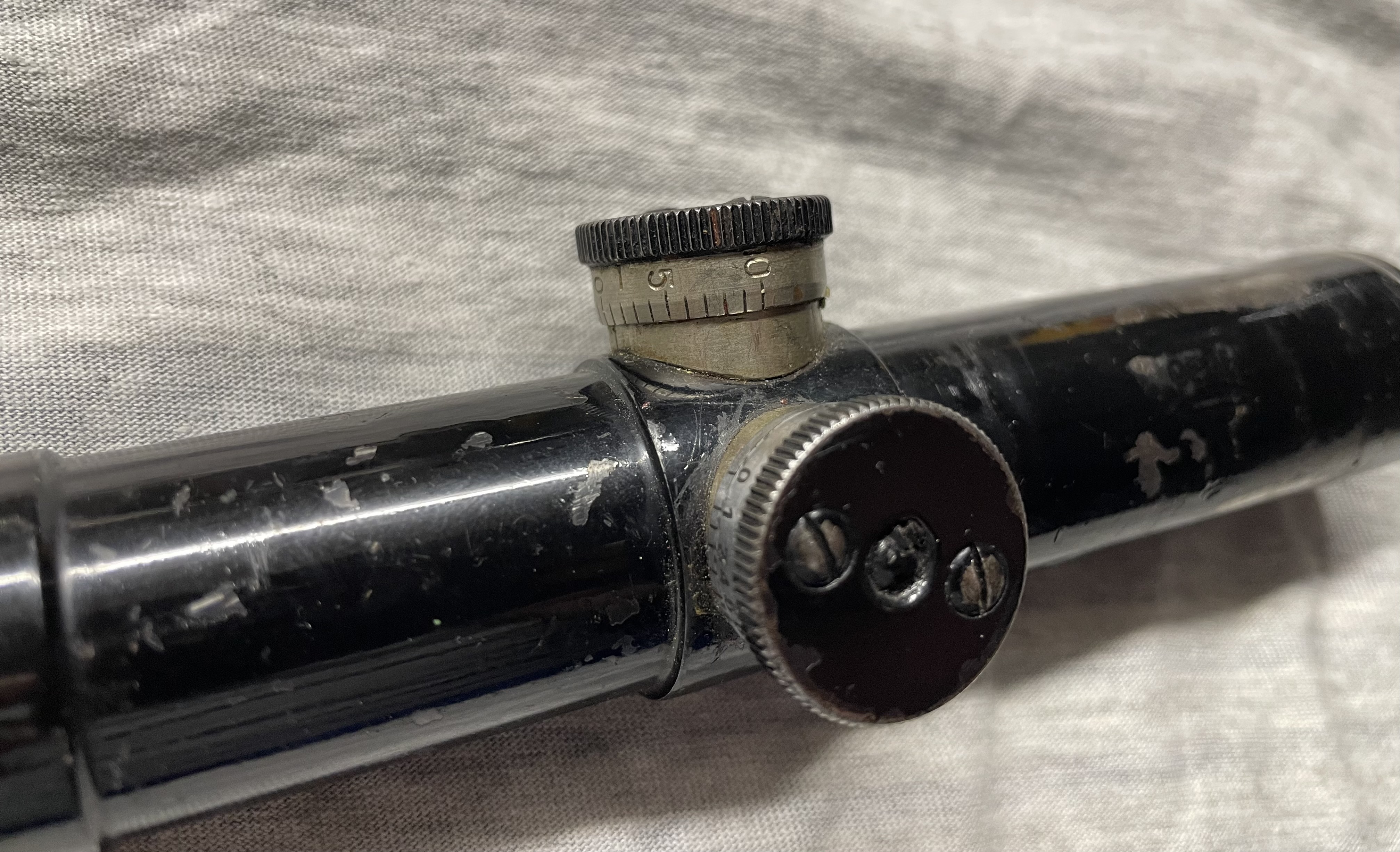

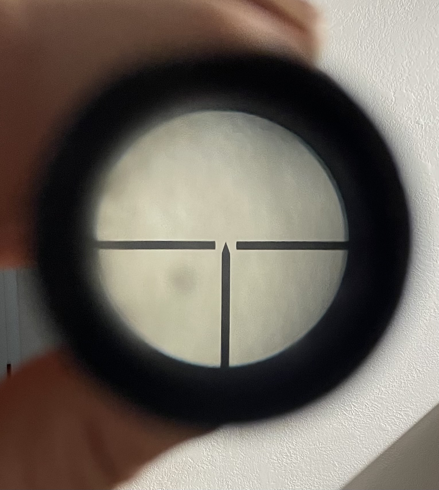

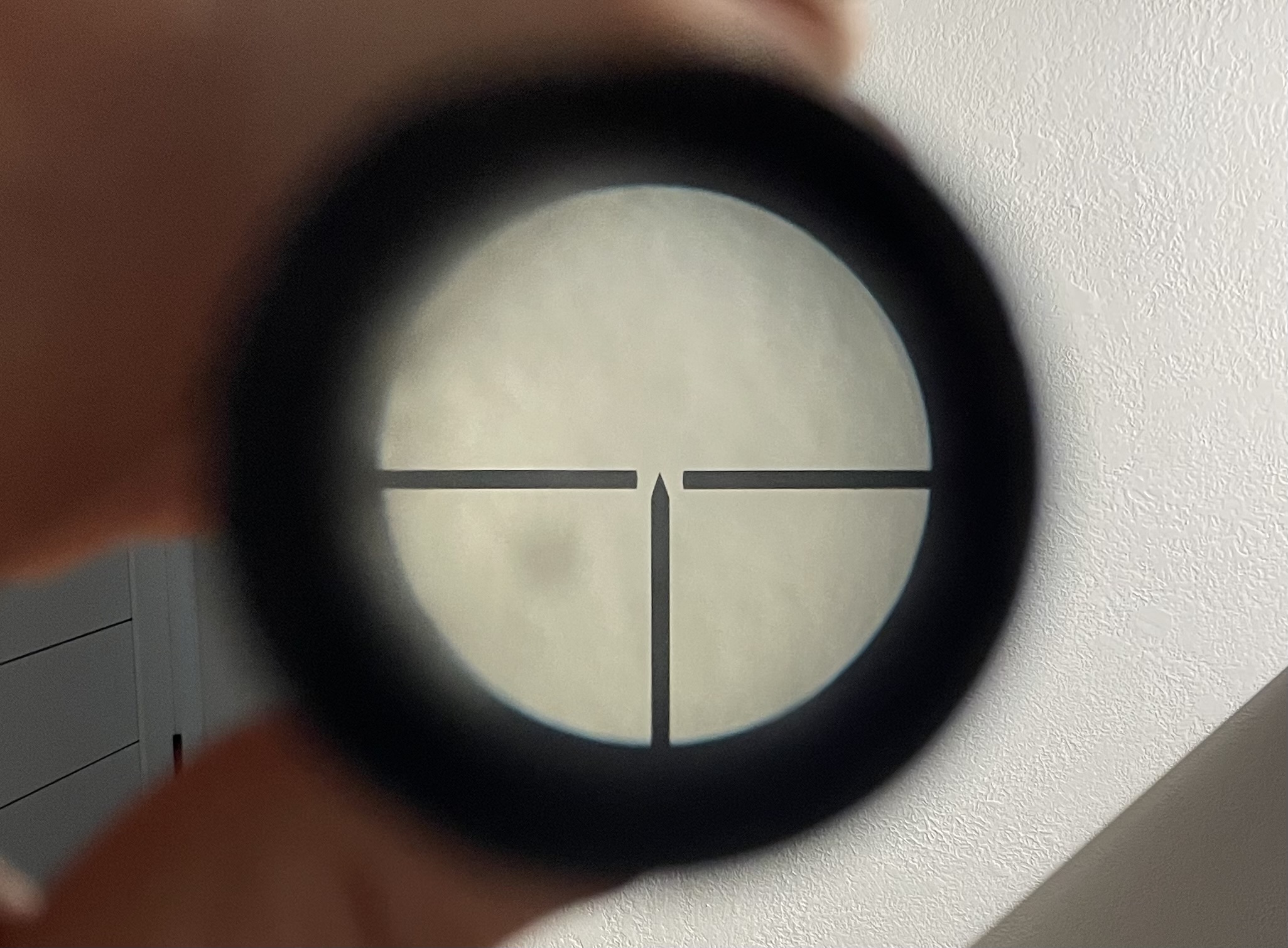

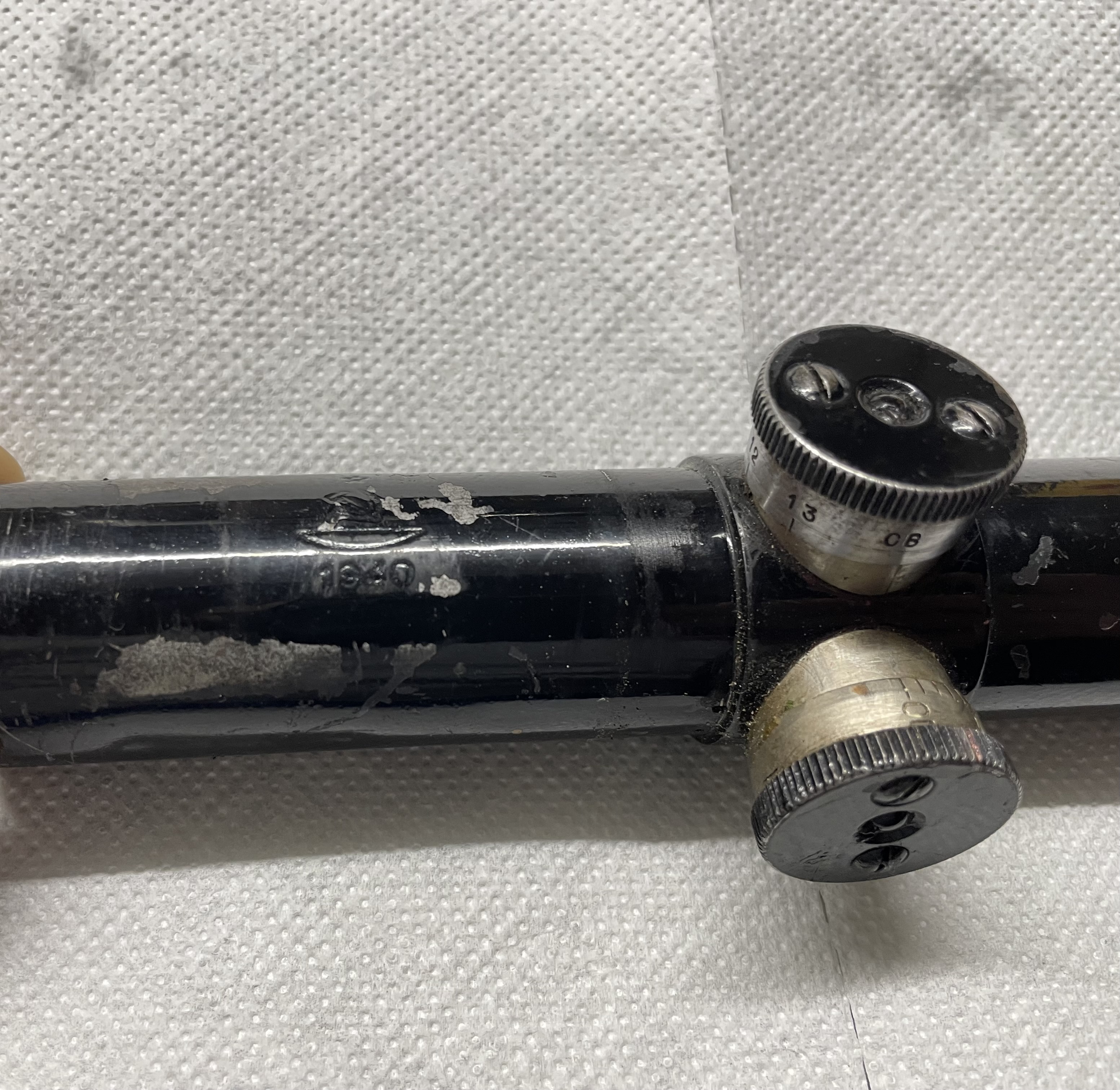

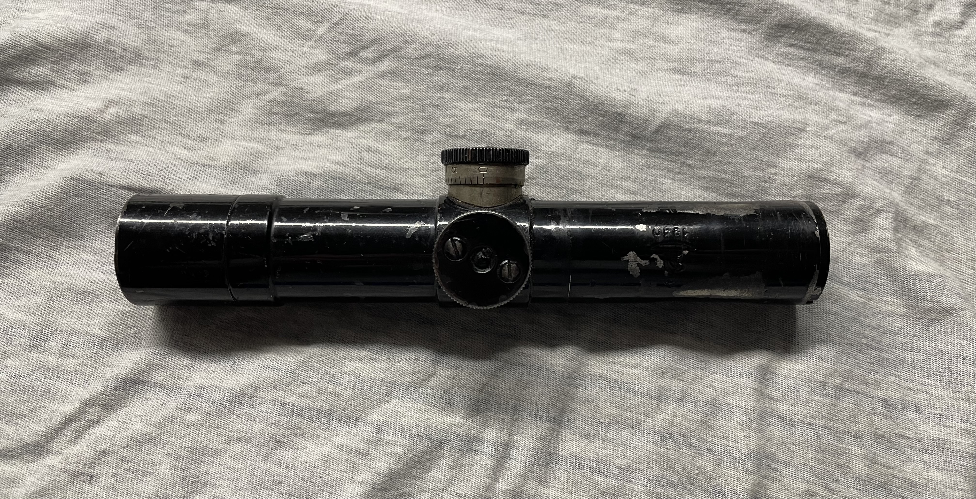

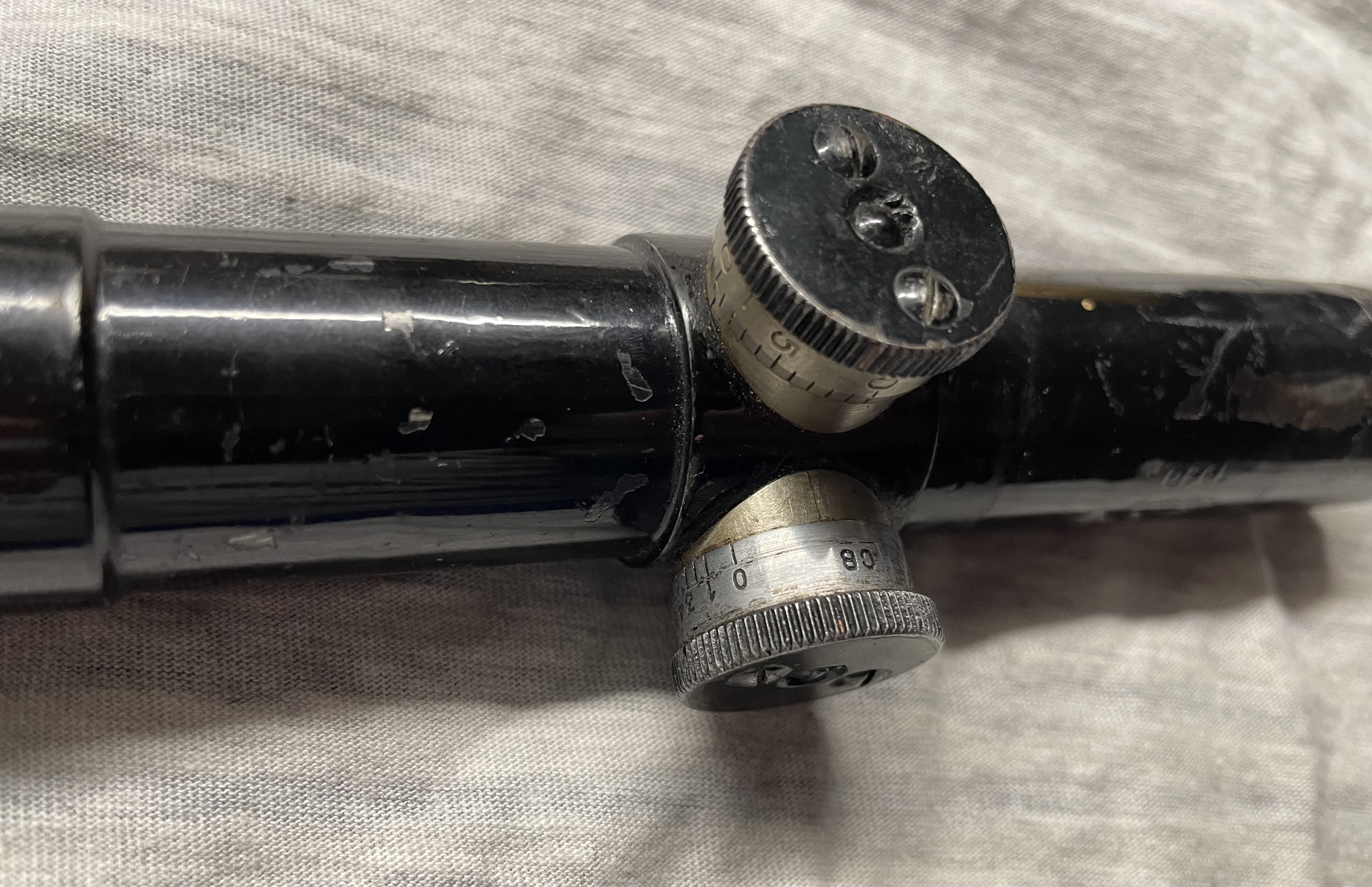

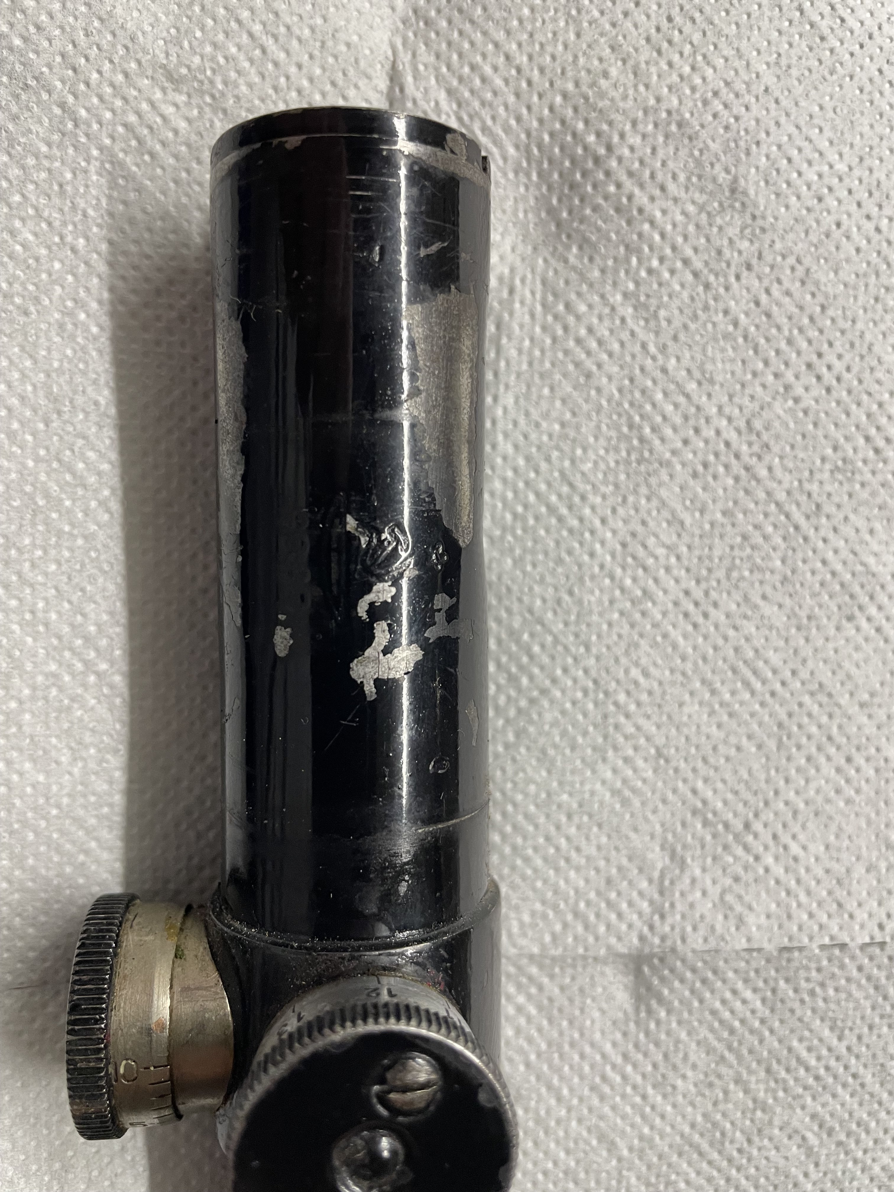

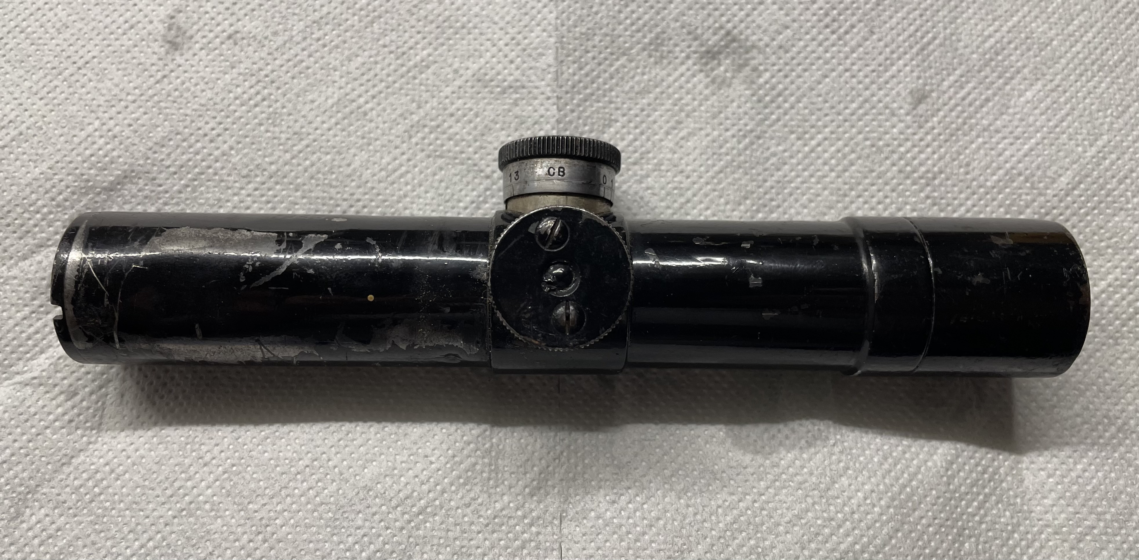

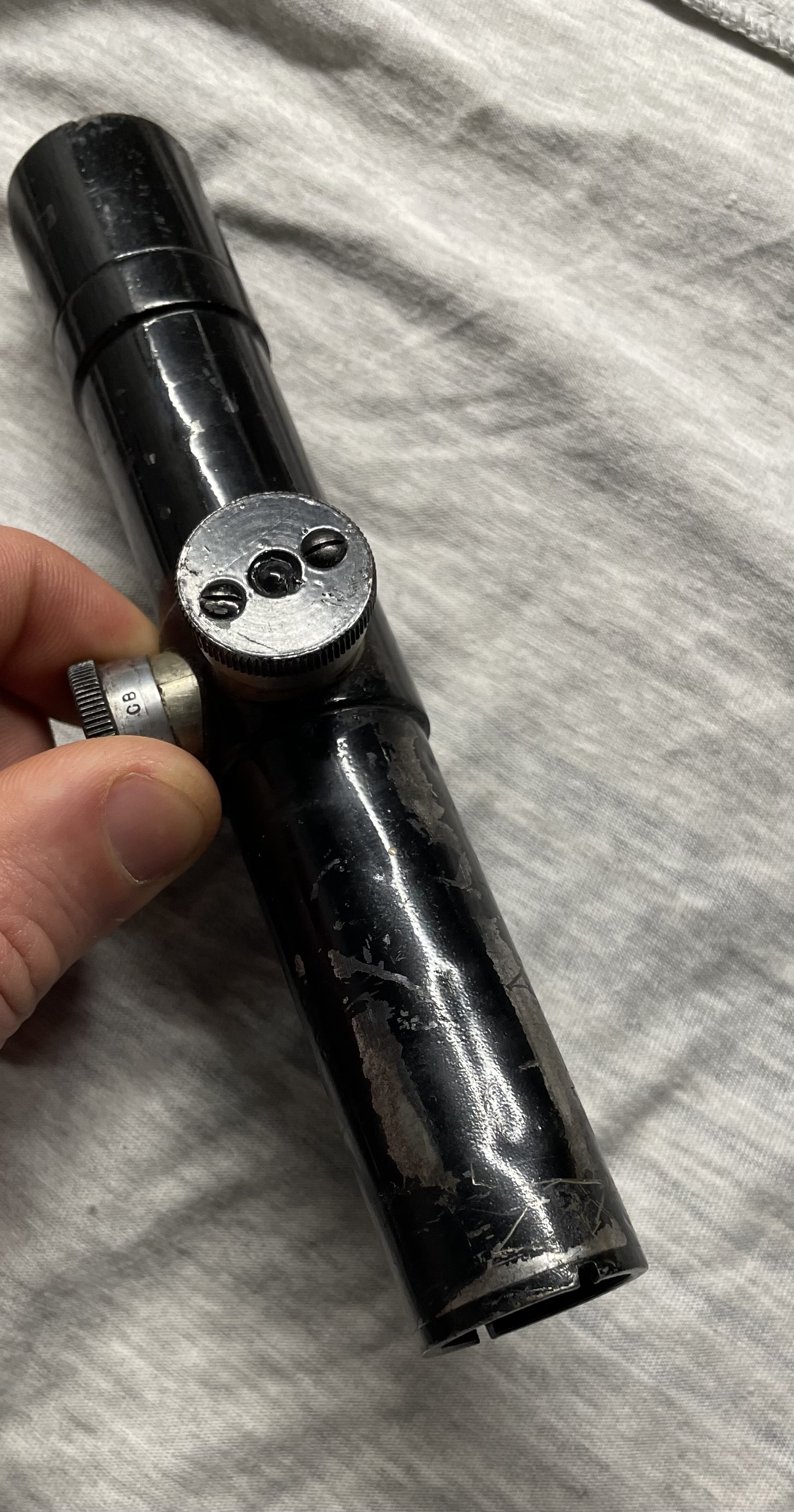

    Підкажіть по ціні, будь ласка
    Є сліди використання по фото, чи коректно вносяться поправки не перевіряв.
    якихось явних сколів на оптиці не знайшов

    Судя по трубе это под СВТ . Один из ранних.

    Корпус приціла для СВТ-40. Але барабанчик вертикальних поправок "мосінський".
    Судячи по тому, що лінзи не мають характерної заводської "жовтизни", то приціл проходив ремонт. Мабуть, під час цього ремонту його й адаптували під "мосінку". Що в принципі не рідкість, бо тенденція снайперських СВТ показала свою неефективність, тому приціли ПУ в "токарівських" корпусах почали масово переставляти на "моськи".
