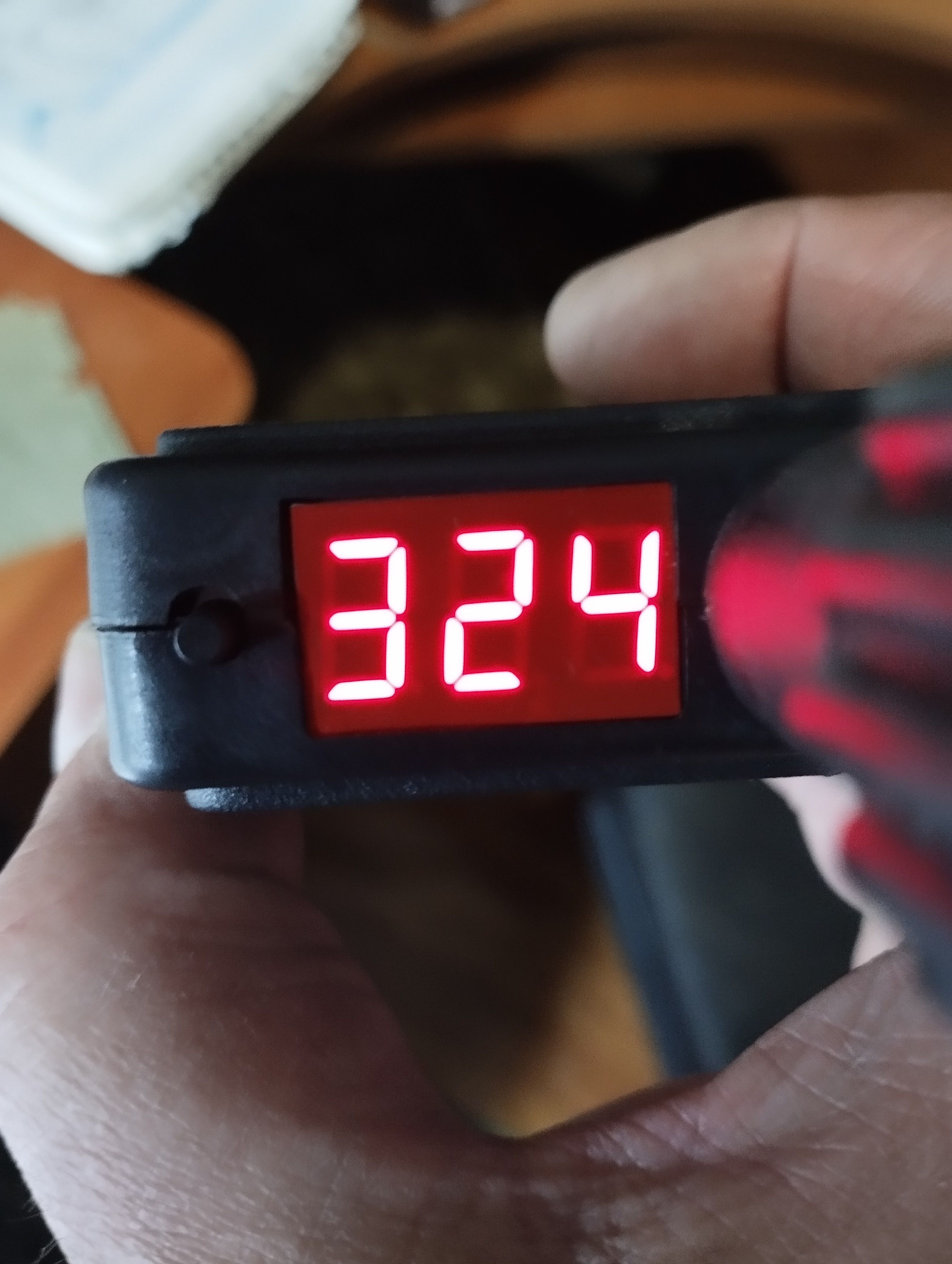

    Тема про збільшення енергетики, або шляхом АПу калібру 4.5мм, або перестволом в старший калібр,(Козака, чи Сапсана ...)
    Відстріляв через хронограф (без мішеней) кулі H&N Slug HP 0.84 грам,
    і кулю H&N Slug HP 1.3 грам
    В калібрі 4.5
    І без переналаштувань, стрельнув кулею 0.84грам
    При заредукторному тиску 130 бар
  18. Трали_вали
    Трали_вали Stabsgefreiter
    608
    Дніпро (Дніпропетрвської обл.)
    Що було зроблено:
    - Заміна ствола на LW 605мм з твістом 406 мм калібр 4,5
    - встановлено редуктор з зовнішнім регулюванням, і збільшеним заредукторним об'ємом 50 см.куб.
    - На форумі була придбана пружина ударника посилена, і для відстрілу кулі вагою 1,3гр встановлена.
    На сьогодні експерименти закінчив.
    На днях можливо відстріляю по мішені.( Але це не точно :D)
    розгріб вдома 50м (±5 м) безпечної дистанції.
    Приціл виставив, і відстріляв в сторону мішеней два типа куль.
    JSB MONSTER REDESIGNED 0,87гр. полетіли на швидкості 282м/с
    JSB KnockOut 0,87гр. полетіли на швидкості 278 м/с
    Редізайни полетіли трішки гірше, ніж нокаути. Нокаути кучніші.
    І редізайни на 50м прилетіли десь на 25-30мм нижче ніж нокаути.
    Фото мішеней будуть пізніше, як вдумчиво проведу відстріли.
    Погано, що нема доступу до оперативного регулювання пружини ударника..
    Далі буде...:)
    Останнє редагування: 27 бер 2025
