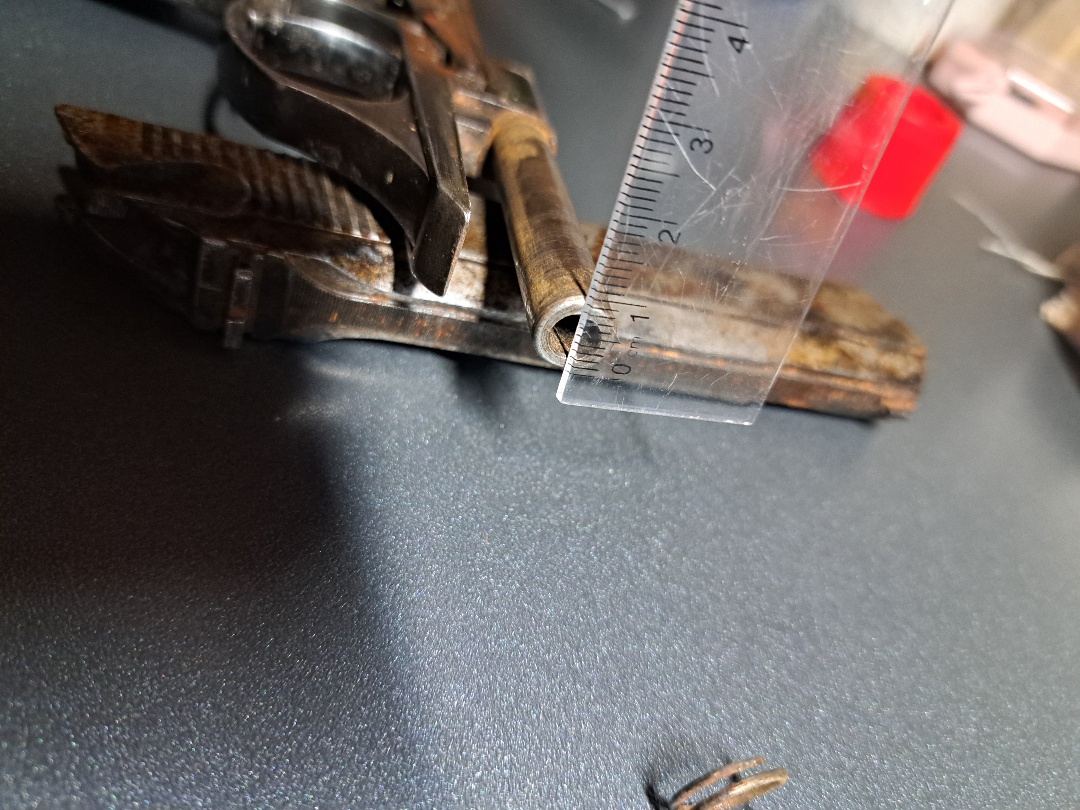

    Можно замерить внутренний диаметр трубки или хоть приложить линейку тонкую прозрачную на срез ствола?
    Если 9мм. , то будет стоить от 20 тыр. так как патронов валом. И фото в разобранном виде. В то тут спор сильный.)))
    С ув.
    laser подобається це.
  6. Basmach
    Basmach Oberleutnant
    103
    187
    3.788
    Какая нахрен линейка,зачем там что то измерять? Все кроме вас и так видят что ствол нарезной и мелкого калибра как и должно быть на боевом псм. Нормальный псм,боевой,немного подгоревший.

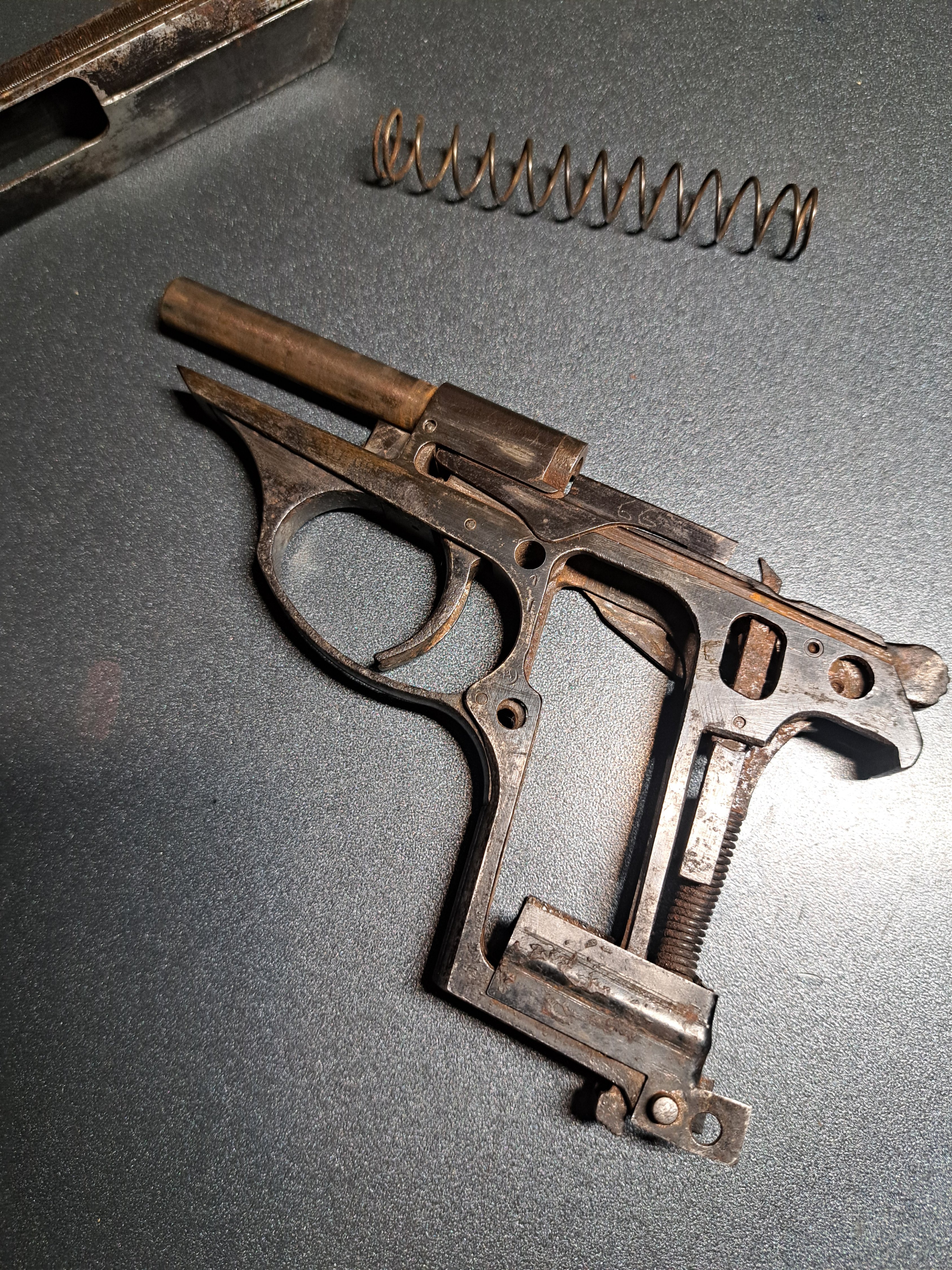

    По запросу додаткові фото

    Я забираю свои слова обратно, это не ПСМ. С уважение к камрадам ! Парнишка прав. И скорей всего он не горел, где то был наныкан и не правильно законсервирован, или вообще где то в сыром гараже был . Они кстати были в калибре 7,65 и шли на экспорт. А это скорей всего с газового переделка под боевняк
    Останнє редагування: 26 сер 2025
    Лорд Грегори та laser подобається це.
  9. Askal
    Askal Leutnant
    5.382
    Украина Киев
    Там немножко по-другому, это скорей всего переделка с газового 8 мм помоему они были

    А що з ним не так?? З чого такі виводи, поясніть, будь ласка??
    Askal подобається це.
  11. Askal
    Askal Leutnant
    5.382
    Украина Киев
    Подивіться те відео, про яке нам говорить той хлопець. ПСМ часть 1. І дивіться с 40 хв. Хоча є і гарно новина для Вас, це з ранніх і він реально якісний ну і друге він точно не горів.

    Гляньте фото зрізу ствола з лінійкою, мені бачиться зовнішній діаметр 9-10мм, стінка в районі 2мм, відповідно канал ствола 5,45(5,6мм)

    Там перествол

    Там і там «перествол» , не меліть дурниць, та не ведіться на відео різниці між «ак та ар15», в Гуглі хватає інфи про ПСМ, а там хай кожний вірить у що сам хоче.

    Ок гляну але тепер подумайте рідиною для того щоб думать, магазин бачите він явно з цього предмета вірно? Магазин цей під який припас? Вангую він під 5,45#18, не під 9мм він просто інший і не під 7,65 бо його теж треба переробити слідів переробки на ньому я не бачу,
    а тепер питання з травмата де бк більше і доступніше ви багато бачили перестволів на 5,45#18?!!

    Так я з відео так і не в чому суть відео - псм зробили по принципу іж чи іж зробили на базі псм, а в даному іж переробили знову в псм …

    Там різниця в місці штифтування ствола до рамки, так як газовий патрон немає звуження гільзи (як в оригінальному 5,45) штифт перенесли в сторону дульного зрізу приблизно на 4-5мм.

    Тобто ви вважаєте що 5,45 кал не міг мати різного в різних місцях штифування?)
  22. 50_Reichsmark
    50_Reichsmark Stabsfeldwebel
    1.048
    Дрезден
    Міг, я просто дав коротке резюме інформації з відео.

    Так на моїх представлених фото з ліва штифт наче не там де у предмета представленого ТС …..

    Это МП- 78- 9ТМ.
    Не под 5,45 спец.патрон, а под простой пистолетный. Ну почитайте мои посты.
    У него ширина толще, курок без дырки, скоба с углом спереди, а не плавная, накладки не алюминий и другие крепления внизу рукоятки. Это только визуально. А по остальному , я в постах скидывал 2 видео, второе видео более показово.
