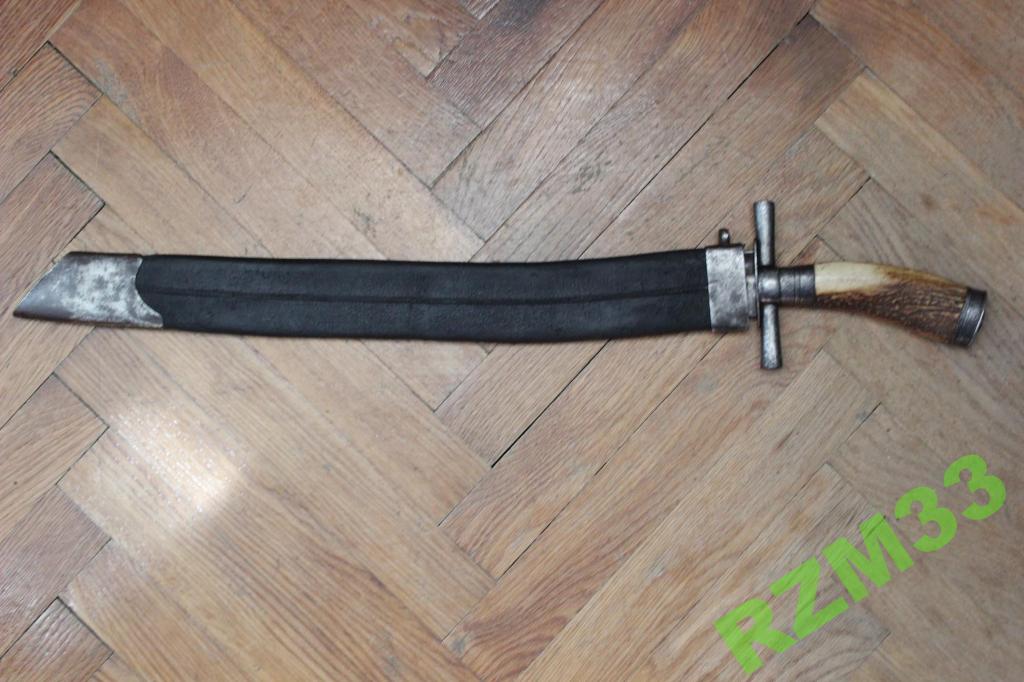

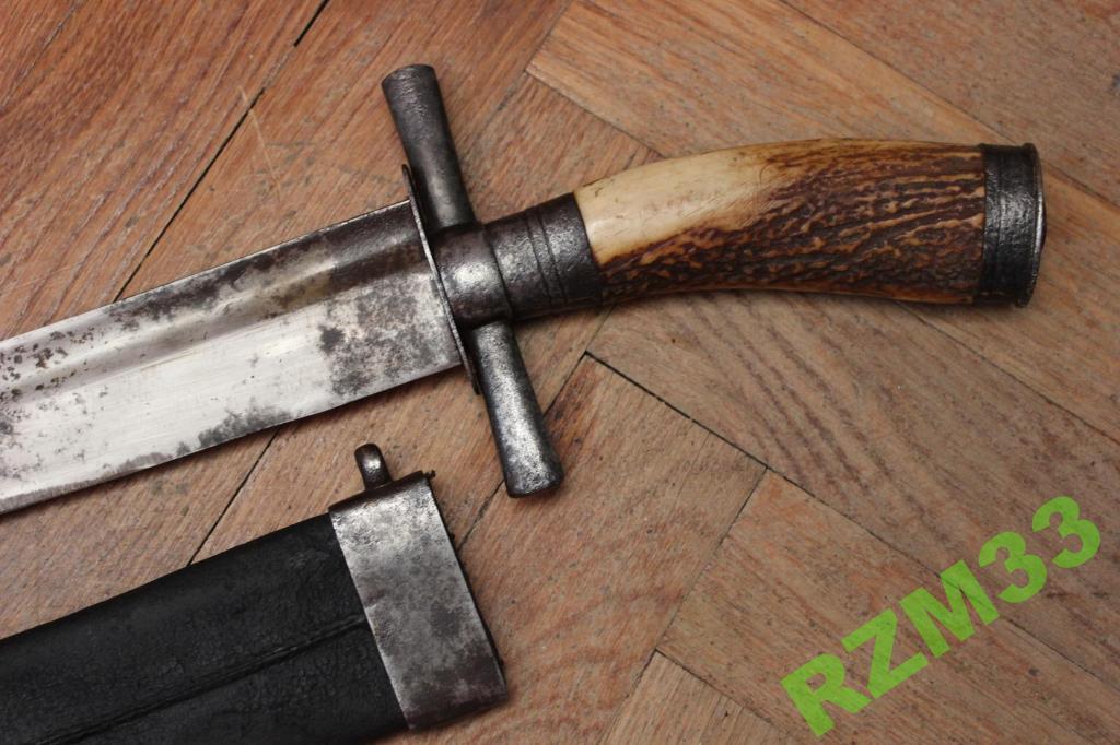

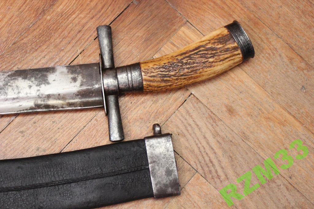

    Клинок очень похож на саксонский тесак егерский солдатский ,поэтому массовое производство, и наврядли использовался дорогой дамаск .Если хотите сохранить дамасковый узор ,то достаточно только протереть слегка масляной ветошью и протирать по мере испарения масла.

    Что касается происхождения клинка, я сначала был уверен, что это обломок немецкой абордажной сабли начала 19 века, подтверждение чему скан книги Кулинского по оружию европейских государств. Но у него не описаны клинки , изображенные на фото. В другой его книге по немецкому холодному оружию аналогичные клинки описаны как имеющие дол с одной стороны клинка, на моем же обломке дол с обеих сторон. Далее - о том, что это все таки абордажный палаш меня навело на мысль устье ножен, изображенных на фото - кольцо такое же ка на ножнах моего тесака. Но все спуталось, когда полез узор на клинке. Что это клинок кованный а не массовое производство, говорит то, что на нем присутствуют прослоины плохой проварки слоев ковки, которые видны сразу.

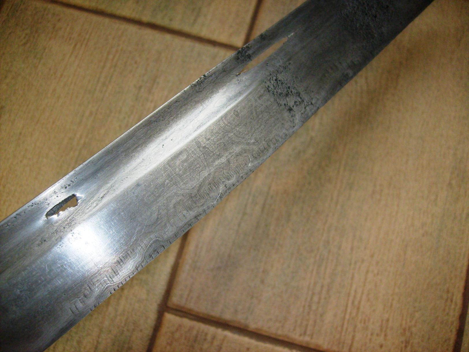

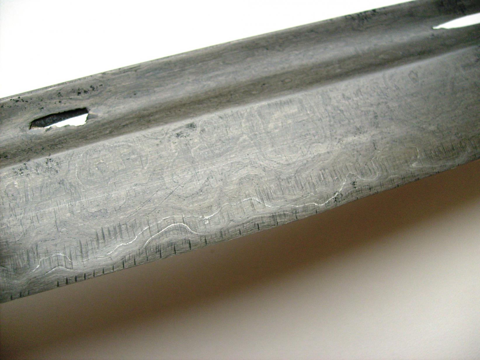

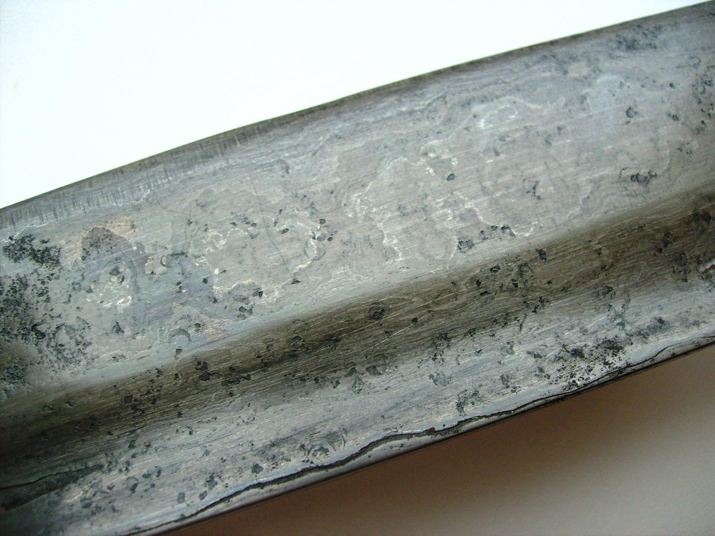

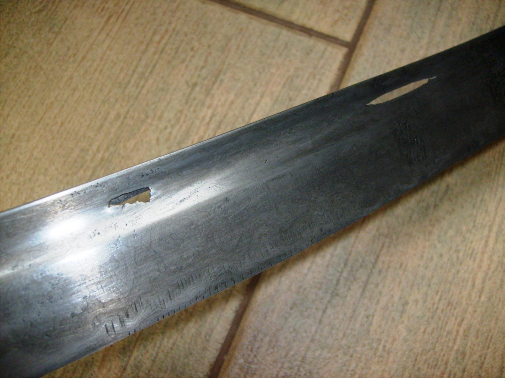

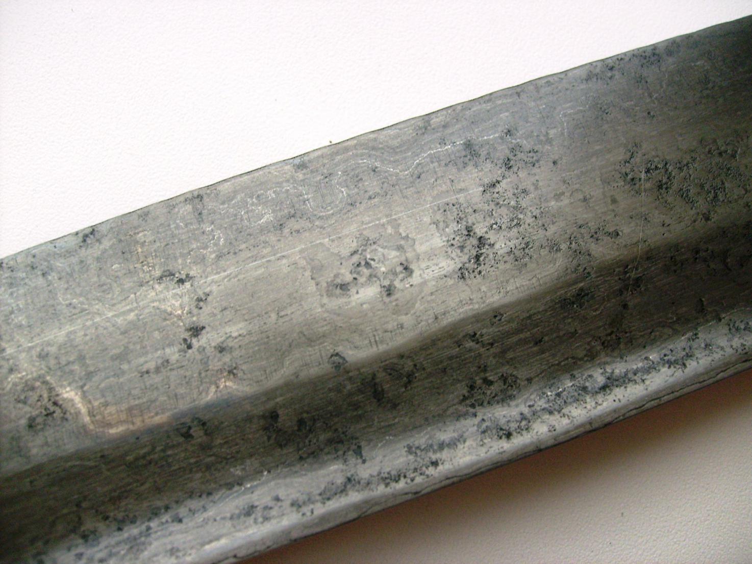

    Ну вот собственно, что получилось с клинком после протравки лимонкой.
  14. svk063
    svk063 Stabsfeldwebel
    1.382
    Россия Самара
    Судя по четвёртой слева фотке виден наваренный слой ,возможно это не многократно перемешанные и прокованные слои как дамасск,а твёрдая сердцевина с наваренными ковкой с верху слоями более мягкой стали, узор выступил после стачивания слоя при чистке ,но это всего лишь предположение ,если захочется заварить дыры, то надо с обратной стороны подкладывать латунный цилиндрик и зашлифовать.
