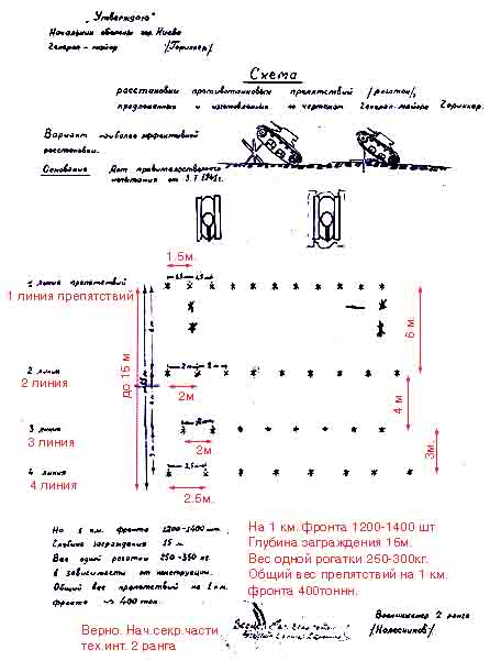

    Вот вроде оригинал описания работы ежа.
    сразу не получилось переколбасить ее в jpg

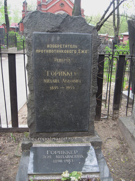

    Генерал Гориккер Михаил Львович (1895-1955) похоронен в Москве, на центральной аллее Введенского (Немецкого) кладбища, вблизи главного входа со стороны Наличной улицы. Надпись на надгробии гласит, что он - изобретатель противотанкового ежа.

    На надгробии не указаны точные даты и точное звание. Необычно.

    567
    У жены ниже тоже... В смысле точной даты смерти...

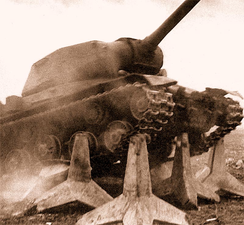

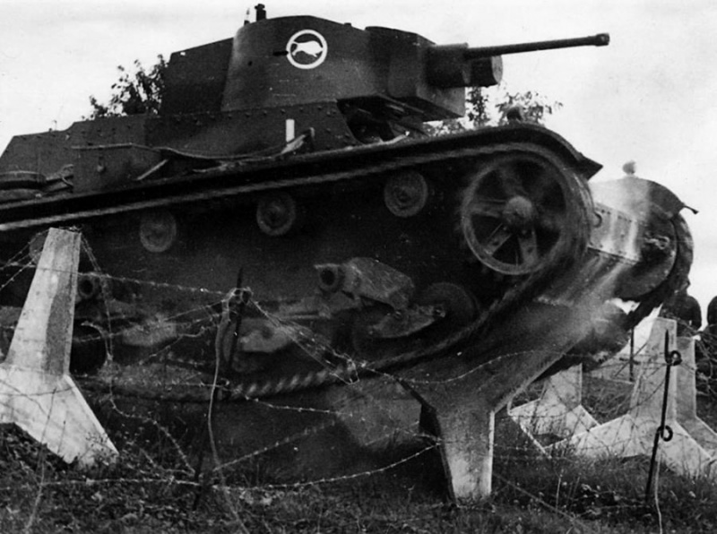

    А вот фотографии показывающие несостоятельность бетонных ежей
  16. хоккеист
    хоккеист Obergefreiter
    272
    Халы-Балы Там же
    И в чём же их несостоятельность? Исходя из фото, нельзя судить, что через несколько метров танк не остановится, к примеру, с разрывом гусеницы.

    Действительно,видно,что танки налетают с разгона,очевидно даже ИС на них зависнет.

    На схемах генерала показано что ежи надо ставить в несколько рядов. На фото видны вроде как два ряда. Так что судить о бетонных ежеах по данному фото невозможно.
