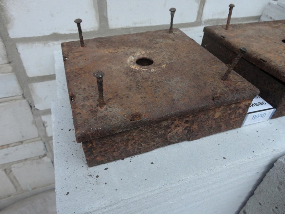

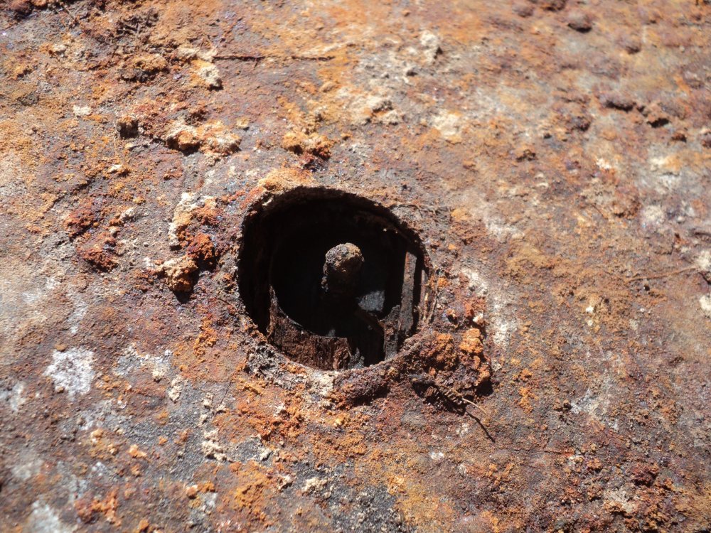

    Попалось вот такое чудо. Долго крутил туда - сюда, пытаясь понять - вроде мина, вроде квадратная, вроде тупой совок, но как оно выглядело в более новом виде?

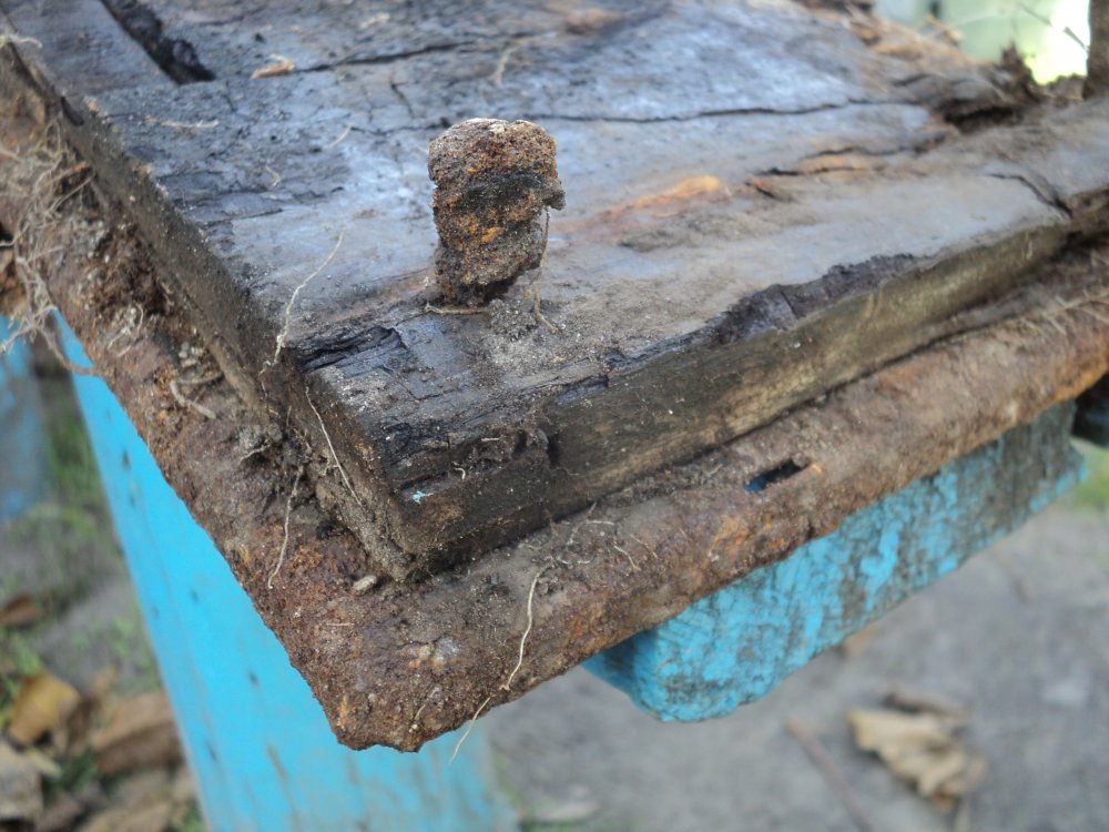

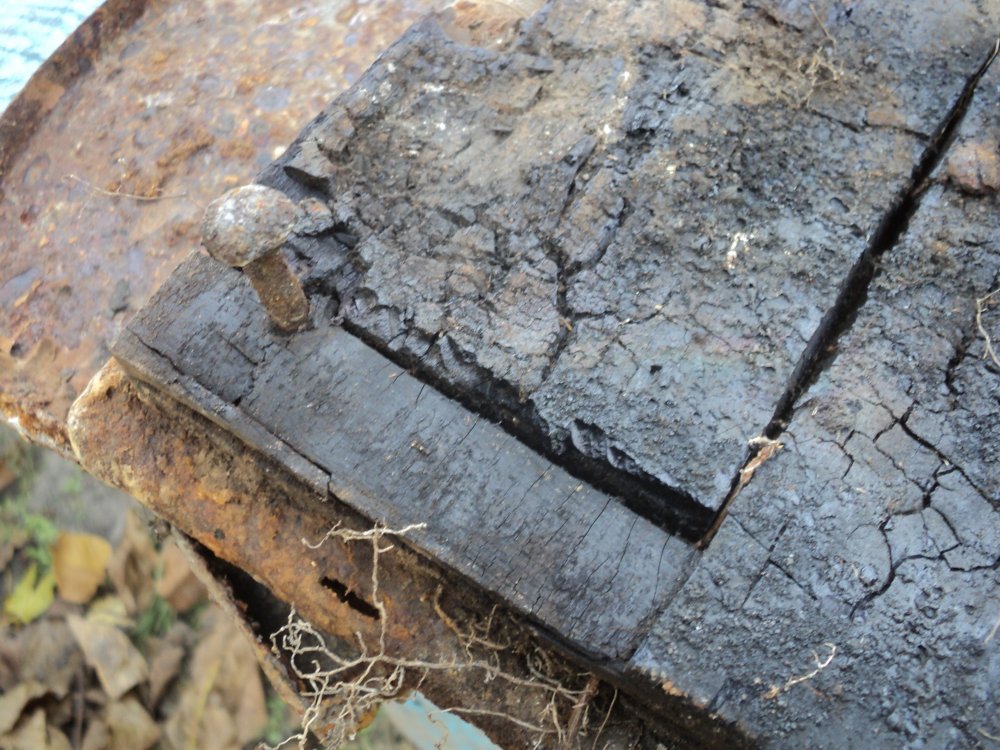

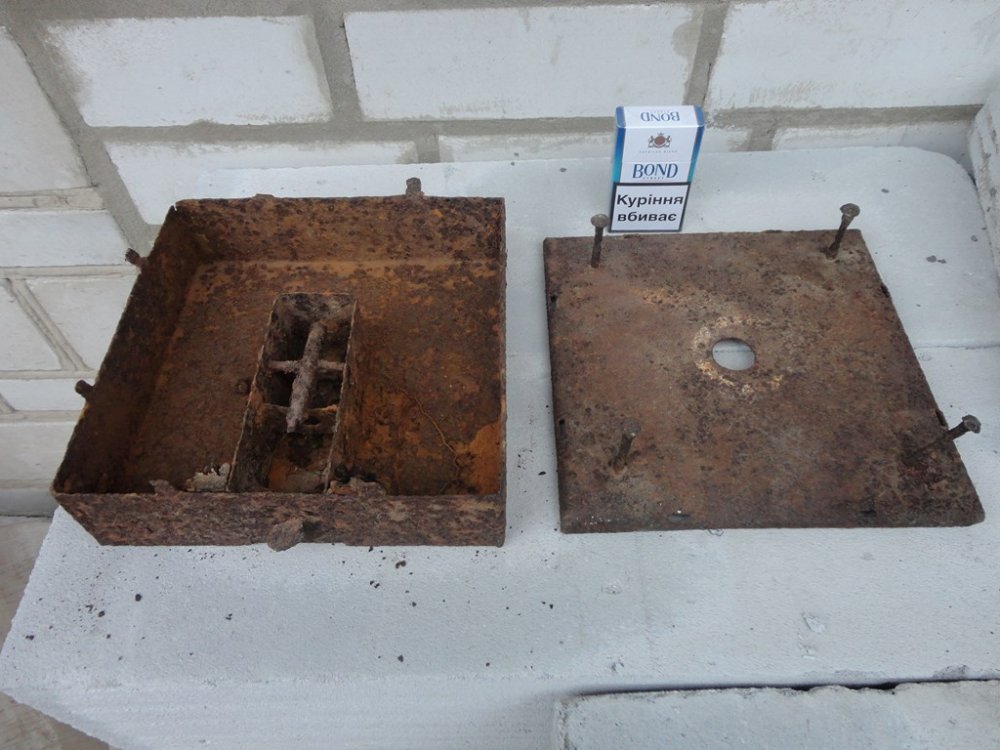

    А окоазалось всё тупо и просто-
    http://www.saper.etel.ru/mines-3/t-4.html
    ...Любопытна в этом плане статья Н.Симонова в журнале "Военно-инженерное дело и связь" за 1931 год (журнал отыскал молодой, но весьма перспективный военный историк И.Кочин из Харькова), описывающая конструкцию и порядок изготовления в войсках учебного варианта этой мины. Это указывает на то, что противотанковому минированию в РККА в начале тридцатых годов уделялось определенное внимание и войска обучались обращению с миной, отрабатывали вопросы минирования и разминирования еще до того, как первый образец противотанковой мины был принят официально на вооружение...
    И, что удивительно, что запчасть обозначенная на чертеже номером 5, оказалось цельной, и было их там штучек 10, то есть мля малотого что оно непонятное Т-4, так ещё и учебное:)
    Вот ведь как бывает, однако.

    Что значит деталь №5 цельная? Лист металла,загнутый буквой Г или что?
    учебная мина самая обычная. её хорошо описали на Сапёрке (кстати,там выложили статью из журнала "Военно-инженерное дело и связь", о котором Веремеев упомянул в статье),да и в книге Волкова за 1933 год она тоже весьма не плохо описана.

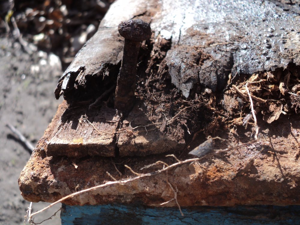

    Хех, да, деталь номер 5. Кусок металла. Но в нашем случае он загнут не буквой "г", а буквой "п", и в нём нет дырки для детонатора. Вариант - транспортные заглушки? Всё же склоняемся в сторону учебной.

    Что-то я не вижу надобности в транспортной заглушке. В мину вставлялся взрыпакет для отработки учебных целей.

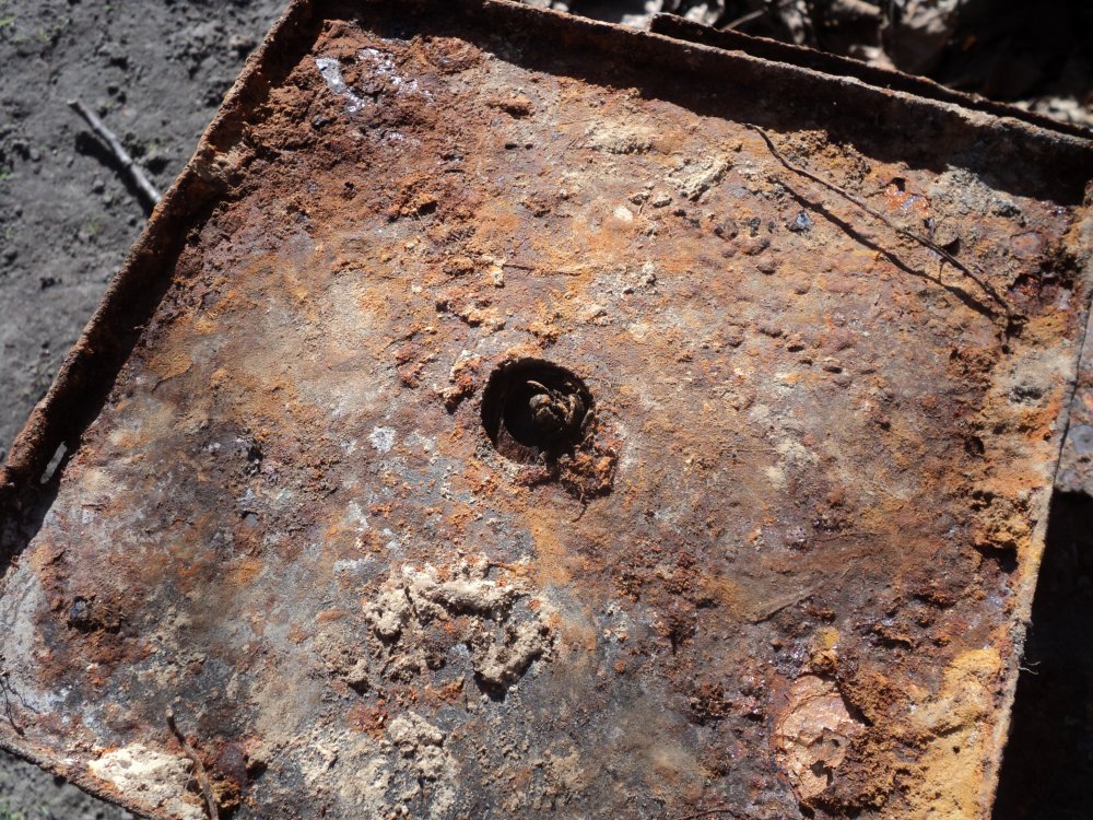

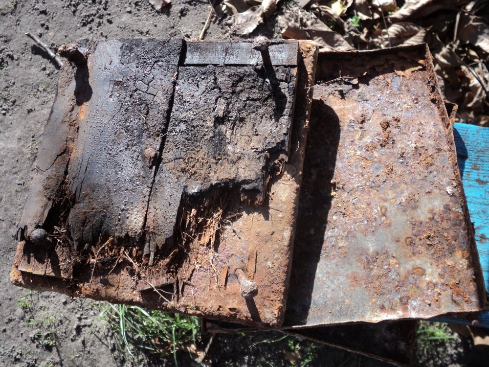

    Мы то место обязательно перелопатим поподробней, там был непонятный краник, похожий на два болтика вкрученых в З\Ч от непонятно чего, оказалось что мы выкинули некий минный взрыватель(на сапёрке он 1 в 1), найдём, да и заглушки на месте оставили(думали, говно) - вот потом можно будет собрать до кучи и понять что куда. Но точно скажу - это то же место, откуда всё диверсионное добро...

    Пару лет назад мне тоже попались две таких же.
