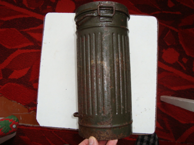

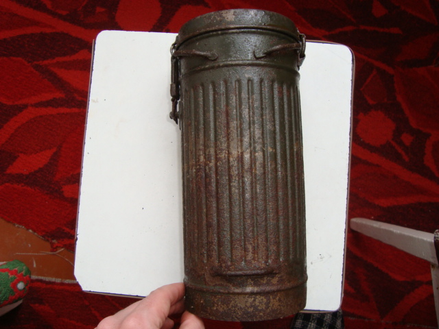

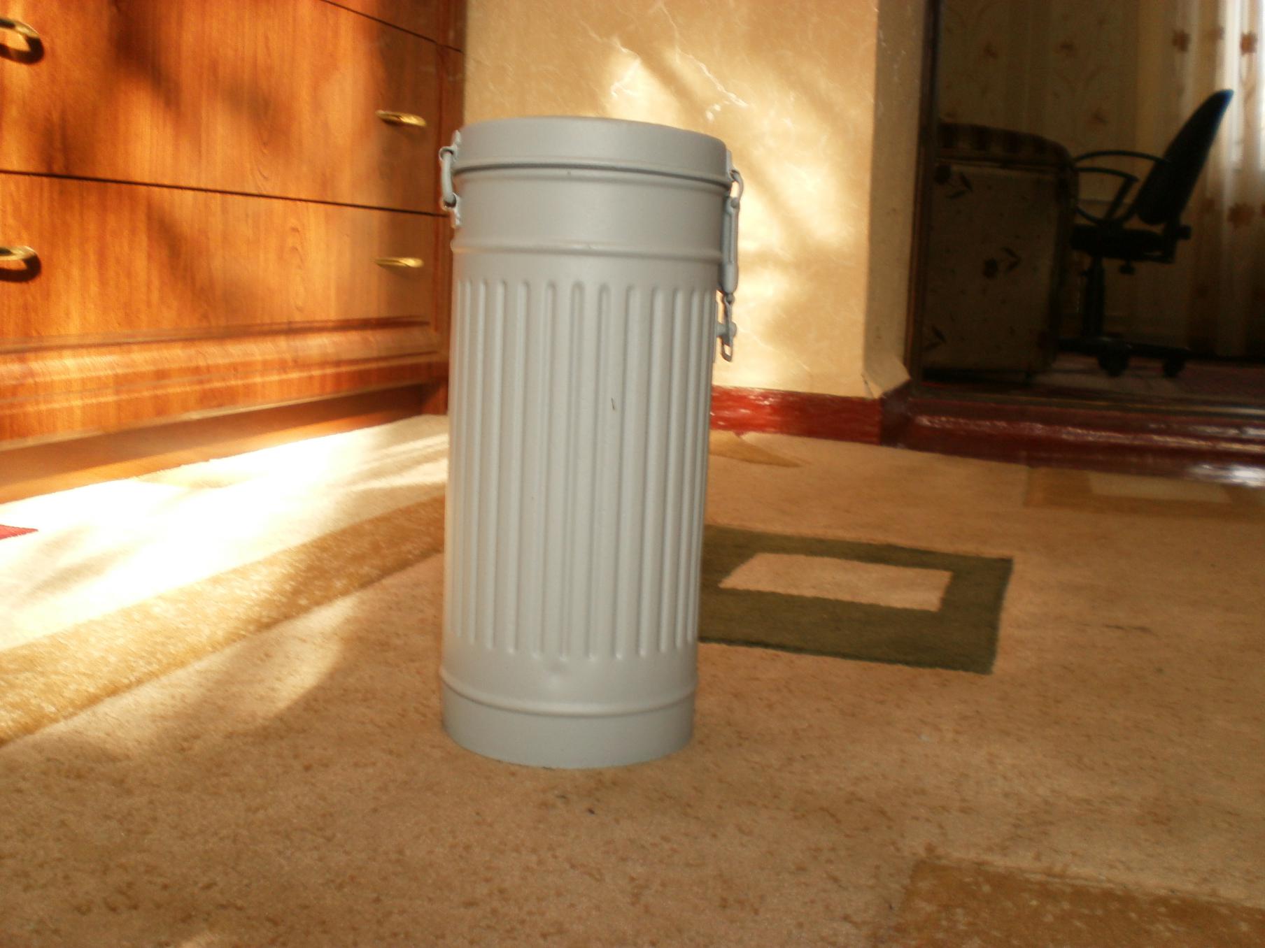

    Приветствую,почитав темы камрадов решил попробовать восстановить и свой газбак.
    Был куплен на форуме вот таким-(фото из темы)

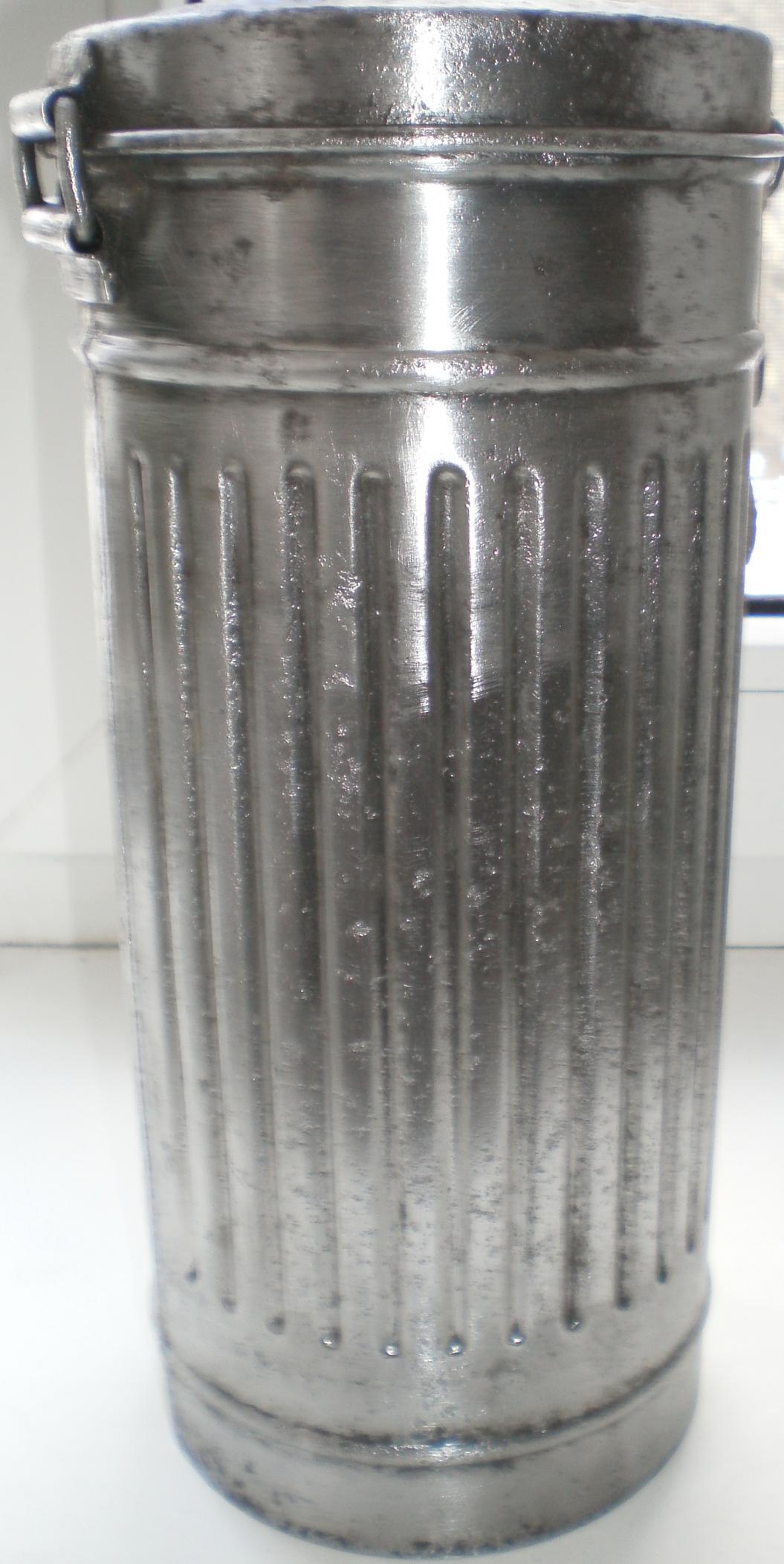

    Заменил застежку,так как место куда цеплялся хлястик было отломано,чистил щеткой на дрель,а в труднодоступных местах-наждачкой,вычистил полностью до металла-получилось вот так
    2 пользователям это понравилось.

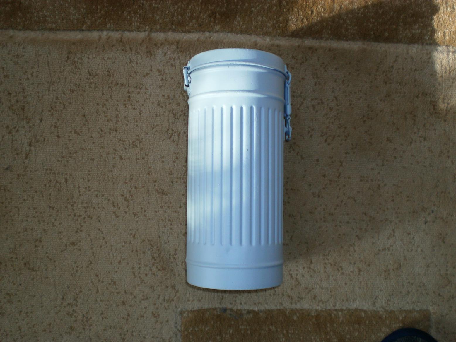

    Сегодня купил грунтовку (NewTone),обезжирил и загрунтовал.Теперь выглядит вот так.
    3 пользователям это понравилось.

    А вальца нет на дне с ув???...
  6. Бобер Извращенец
    Бобер Извращенец Feldwebel
    596
    Украина,Кривой Рог
    Извиняюсь,а зачем вы это делали?Был хороший бак в родном окрасе.
    10 пользователям это понравилось.
  7. ПВ НКВД
    ПВ НКВД Schütze
    11
    UA
    Можно было в щявельку на сутки закинуть и клас вобще был бы с ув!
  8. ППШ-41
    ППШ-41 Stabsgefreiter
    575
    Город-Герой Керчь
    На дне вальца нет,оно приварено контактной сваркой,наверное упрощенная модель год выпуска 1943 год:beer:
  9. ППШ-41
    575
    Город-Герой Керчь
    Согласен с Вами уже 10 раз пожалел,ну как говорится "поздно пить Боржоми"
  10. coman
    coman Stabsfeldwebel
    1.241
    Вільна Україна
    Скажите, нужно ли при реставрации вот так его вычищать. Имхо, это же не обязательно. Или я неправ ?
  11. ПВ НКВД
    ПВ НКВД Schütze
    11
    UA
    Если у Вас много родной краски то ненужно,а если в ржавчене то тогда конечно вычищять нужно,вобщем по желанию каждого с ув!
  12. Axel Sichert
    Axel Sichert Feldwebel
    924
    Запороли девайс...
    А даже если уже и очистили, то надо было красить по металлу.
  13. udav
    udav Stabsgefreiter
    236
    СССР
    Камрад думаю ничего страшного, главное своими руками попробывали и чтоб самому нравился. Сдается купленный Вами бачок уже купался в мыле или шавельке, а потом был натерт маслом или это фото исходника дают такой отблеск. Теперь прокрасить думаю краской матовой Рал-6006 (я свой красил валиком паралоновым и губкой паралоновой для мытья посуды в недоступных местах для валика) потом затереть под водичкой наждачкой 600 - 1200 и сново покрыть слоем краски и так до удовлетворительного результата кропотливо конечно но результат порадует. Потом матовым лаком покрыть чтоб не царапался. А девайс в краске родной купите еще на форуме слава Богу они встречаються на форуме и по сносной цене. С уважением.
    1 человеку нравится это.
  14. ППШ-41
    575
    Город-Герой Керчь
    Да бак купался в лемонке,а потом был натерт маслом(так был написано в теме о продаже)
  15. ППШ-41
    575
    Город-Герой Керчь
    Блин все выходные бегал,нигде не могу найти краску RAL 6006:smile_5::smile_5::smile_5:
  16. Rudolf Hopp
    Rudolf Hopp Gebirgsjaeger Клуб взаимопомощи
    2.688
    Würzburg - Kiew
  17. Бобер Извращенец
    596
    Украина,Кривой Рог
    Мой совет-обдирайте наждаком грунтовку,баки-не грунтовались.Скол краски в вашем случае испортит всю картину.
  18. W. Zeiss
    W. Zeiss Leutnant
    166
    337
    2.243
    Ukraine
    А почему красный не взяли, есть же у них такой!
  19. alex-kv
    alex-kv Stabsfeldwebel
    29
    977
    УКРАЇНА
    Грунтовка всегда на баках шла тёмно-серая.
  20. Polizei
    Polizei Stabsgefreiter
    16
    27
    396
    Чернігів, Україна
    Красный грунт будет сильно в глаза бросаться если царапины будут,да и серый светловато.Как по мне,то лучше использовать черный грунт.Я лично всегда использую черный грунт и на баках и шлемах,хотя ранее использовал и красно-коричневый и серый,-но осознал приемущество черного.
  21. ППШ-41
    575
    Город-Герой Керчь

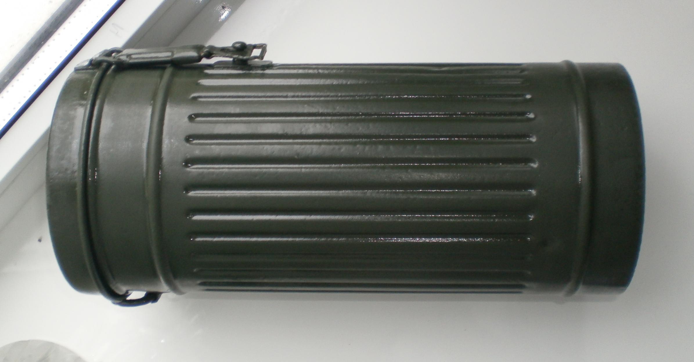

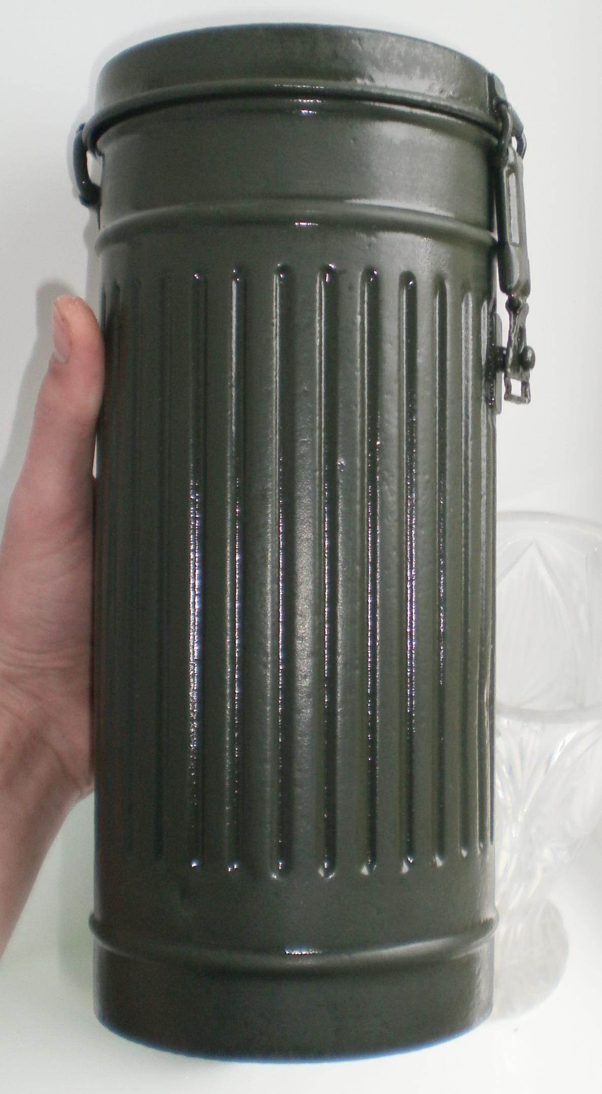

    Наконец-то нашел краску и покрасил газбак. Теперь выглядит вот так
  22. Amadeus
    Amadeus Stabsfeldwebel
    1.601
    Евразия
    Нормально получилось, еще желательно потереть грубой стороной губки для посуды углубления, а то блестят. А также можно состарить, немного потерев порошком из ржавчины. Не знаю как насчет грунтовки на газбаках, но сам недавно реставрировал кекс, так там были остатки грунтовки красного цвета.
  23. урк
    урк Leutnant Клуб взаимопомощи
    6.080
    баки ніколи не грунтувались , ані ранні моделі, ані тим більше пізні , з грунтовкою тут ви запороли , тай сам бак був досить в хорошому стані ,дарма..
  24. Presto
    Presto Stabsgefreiter
    382
    Казахстан
    Нормальный бак!
    Фото, где отчистили до металла, вообще порадовало. Мне терпенья не хватает, так в ручную чистить.
  25. ППШ-41
    575
    Город-Герой Керчь
    Это моя первая работа по немцам и бак делался изначально на полку,а не на рекон где мог поцарапаться и виднелся бы грунт:oops:
