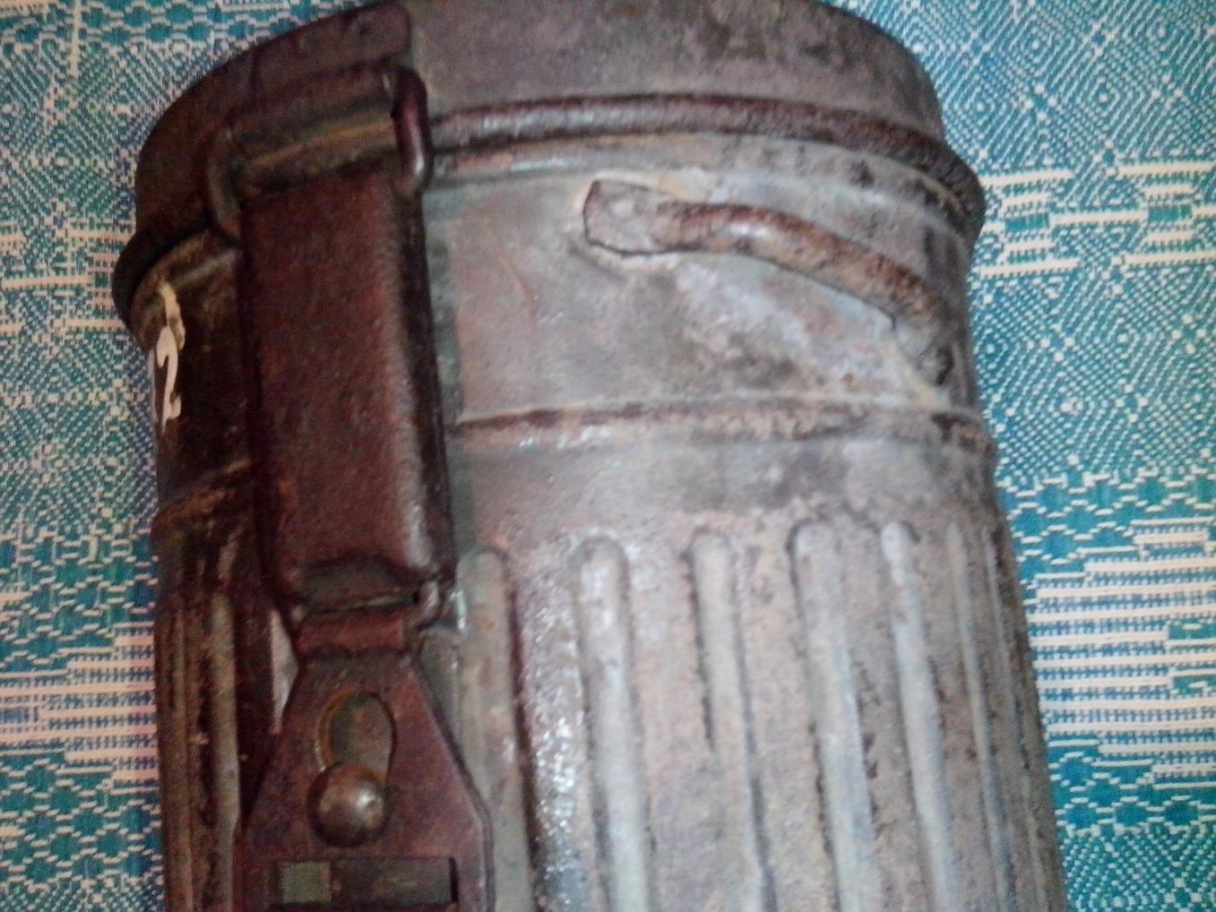

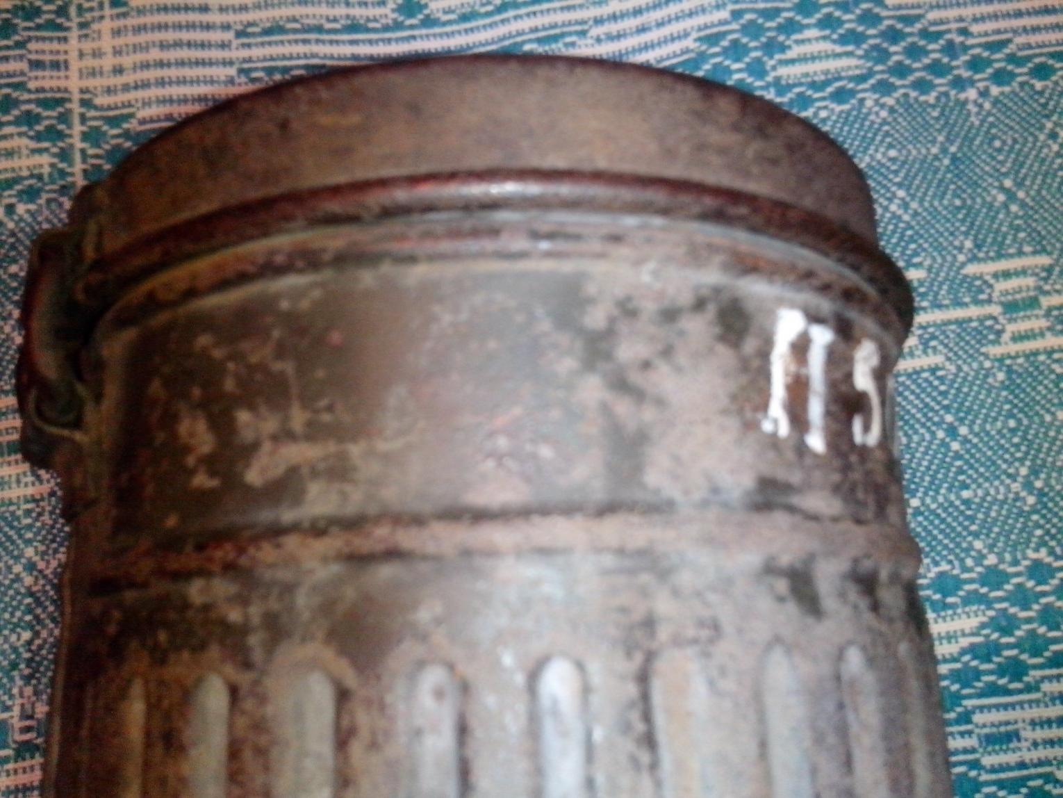

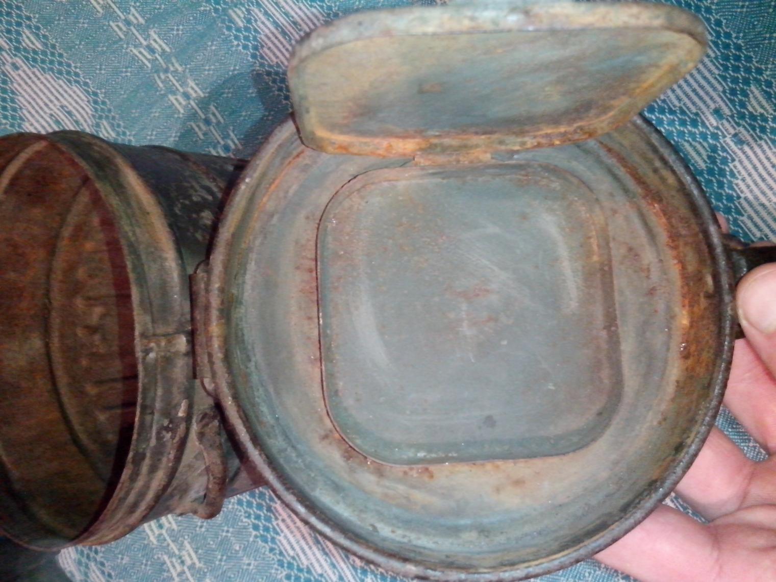

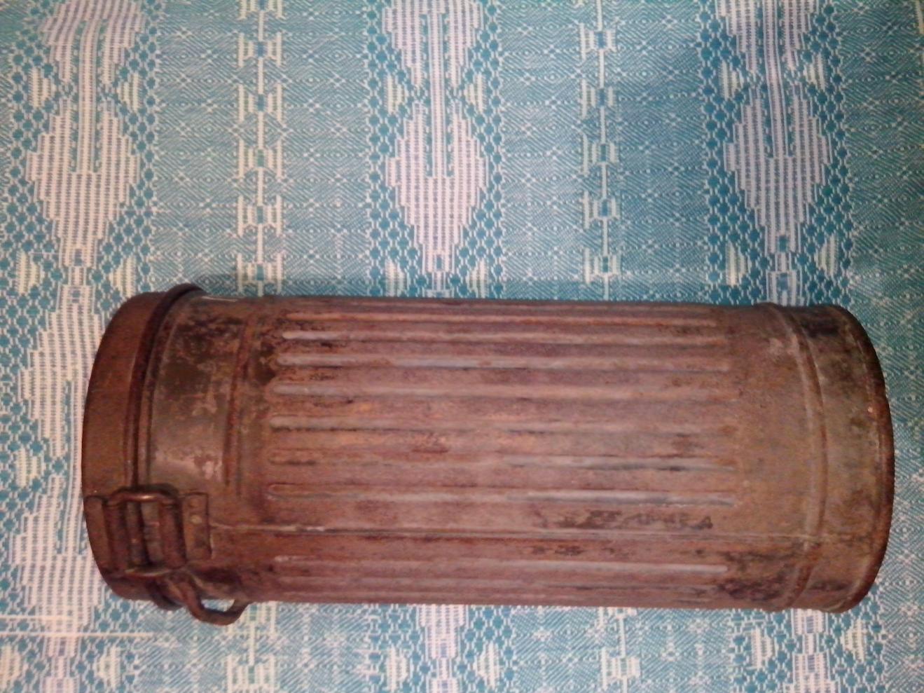

    Приобрел противогазный бак с остатками родной краски,защелка рабочая. Подскажите как краску лучше вытащить и законсервировать.

    Легкий розчин щавелькі допоможе.

    Да ничего с ручкой щавелька не сделает,потом промоете хорошо и всё с ув!:beer:

    После щавельки нужно погружать в раствор соды?
    Консервирую оружейным маслом.
    Если есть какие то тонкости в процессе очистки и консервации поделитесь.

    В моем случае сколько щавельки на 1 литр воды?

    Из расчета 100-150грм.на 10 литров,в вашем случае чайной ложки хватит)))с ув
