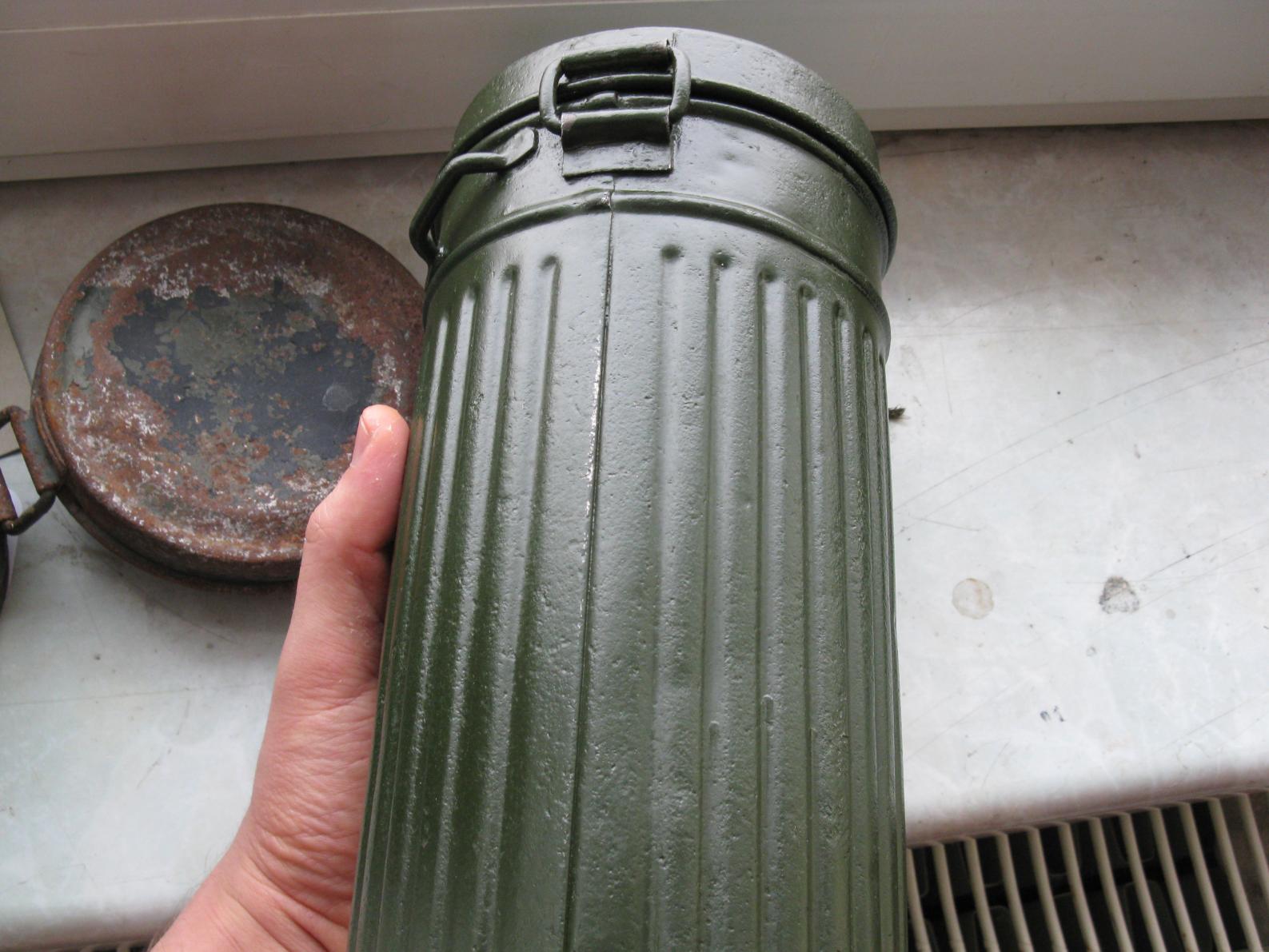

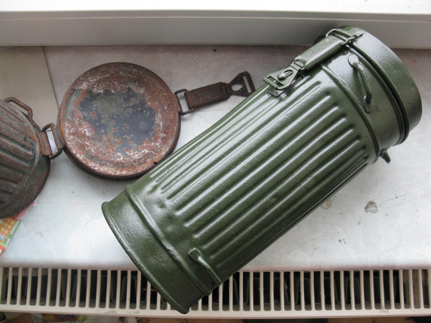

    Доброго дня камради , вирішив я пофарбувати бачок ,який уже з літа стояв у мене і муляв очі, потрібного тону по рал я не знайшов і вирішив поексперементувати , тепер цікавить думка щодо кольору ( бо особисто мене він муляє)
    для наглядності , збоку спеціально стоїть кришка з баку з різними фарбами ( на ній 3 кольори)

    Мое мнение цвет очень подходящий,вот раковинки надо было удалить с УВ.

    раковини спеціально залишались, тому що він не шпакльований ( це не кінцевий варіант, потрібна думка щодо самого кьольору )

    Щодо самого кольору, то я б додав у фарбу більше сірого тону і зовсім трошки синього, щоб колір став ближче до "фельдграу", а цей (судячи з фото) - чистий РАЛ 6006, занадто зелений і "нецікавий". Але це на мій смак.

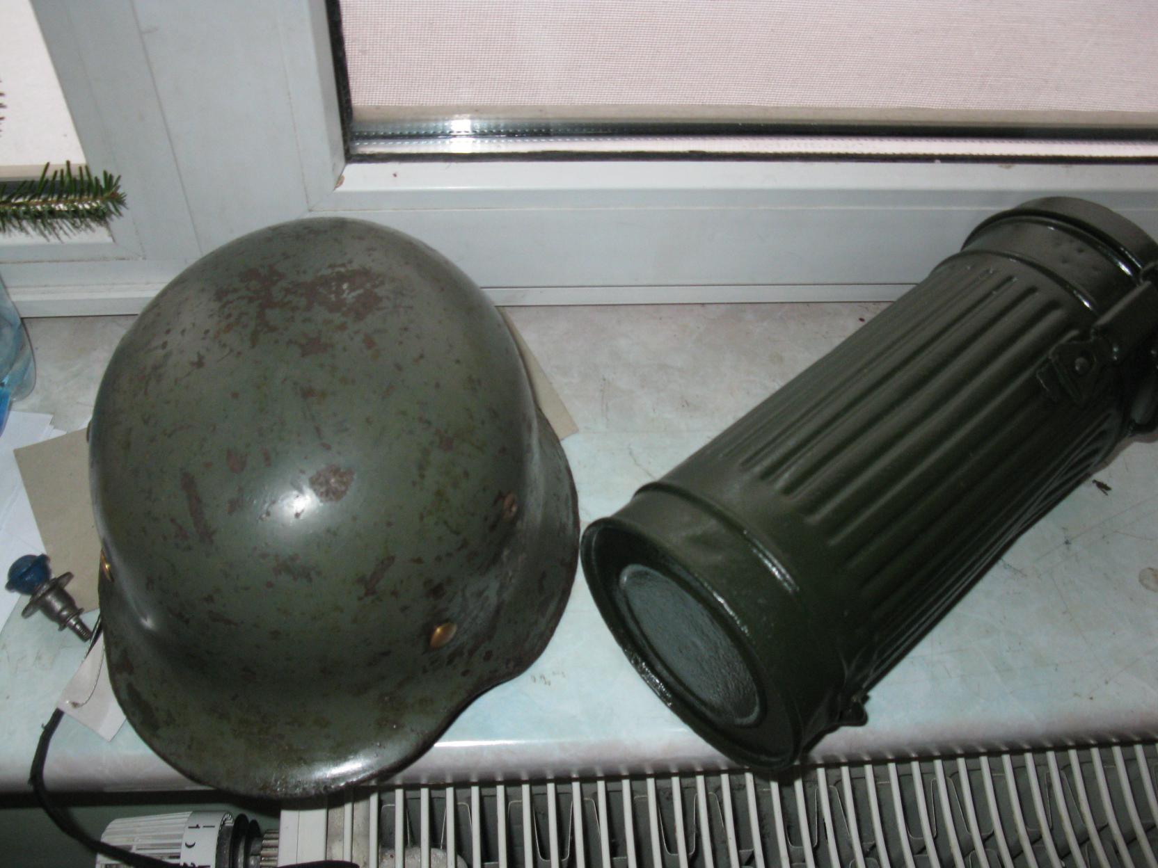

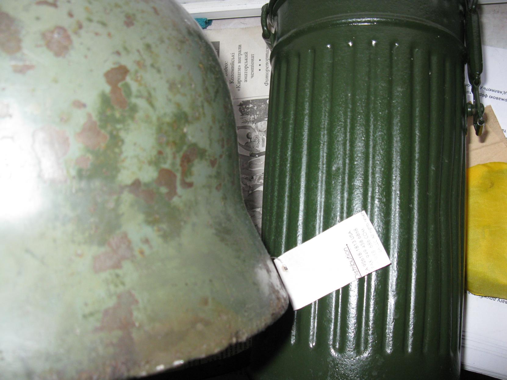

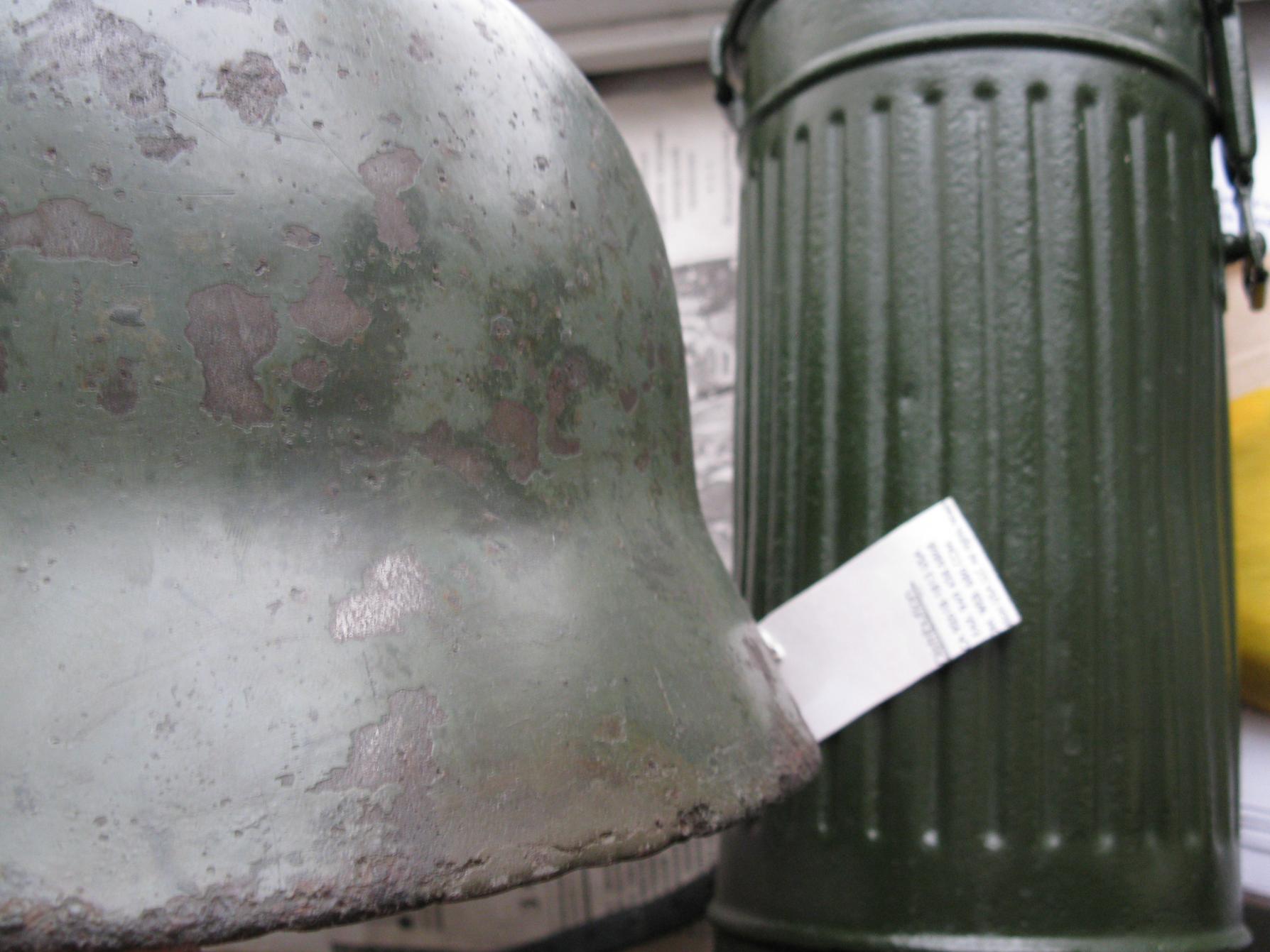

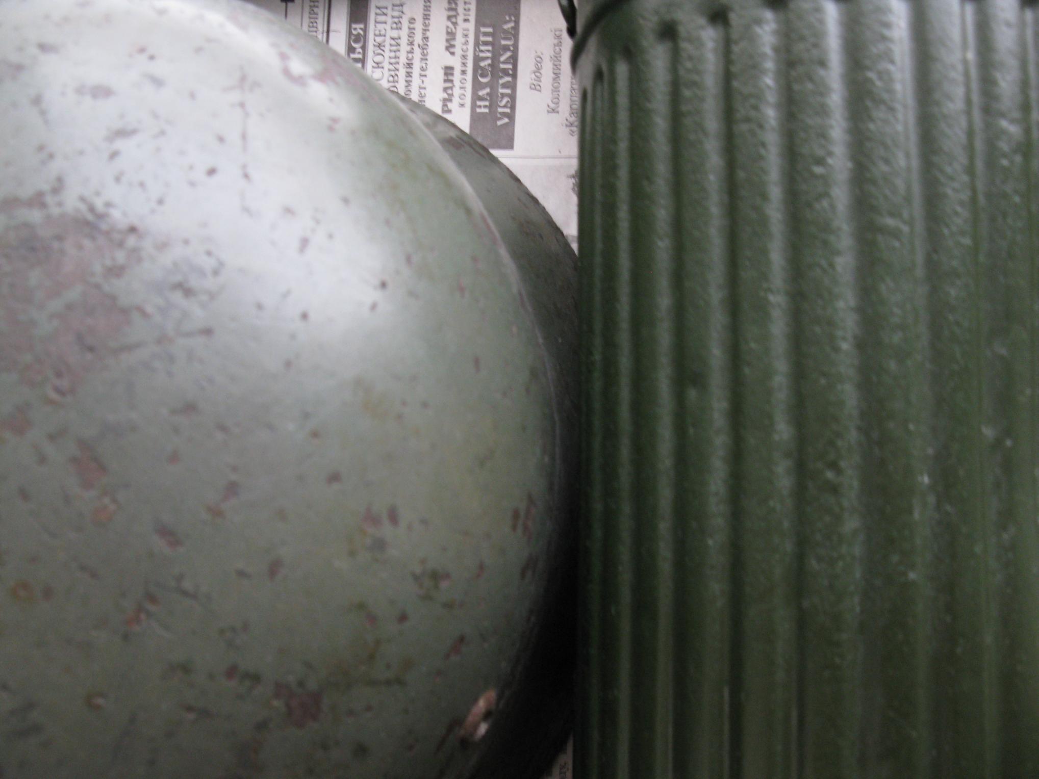

    отже , які думки щодо кольору ?? він хоть на щось піде ?
    як на мене на 6006 він не дуже схожий скоріше 6005...
    додам фото біля яблука ( якраз випадково на ньому зустрів такий перекрас на фото видно)

    у меня был копаный бак - точно с таким цветом. только более матовый. и чуть-чуть темней.
    где краску взяли, как найти?

    Нормальный цвет бачка,блеск убрать и будет отлично.С ув.

    це фарба по каталозі , фарбував я в 2 шари перший простий "хакі" ( дуже світлий ) а другий це олівергрюн темний , мінус того , що це був глянц , матував ( ще не закінчив ) методом натирання недосохшої фарби
    чому не став закінчувати бо цікавлять думки щодо самого кольору , чи він годиться чи ні

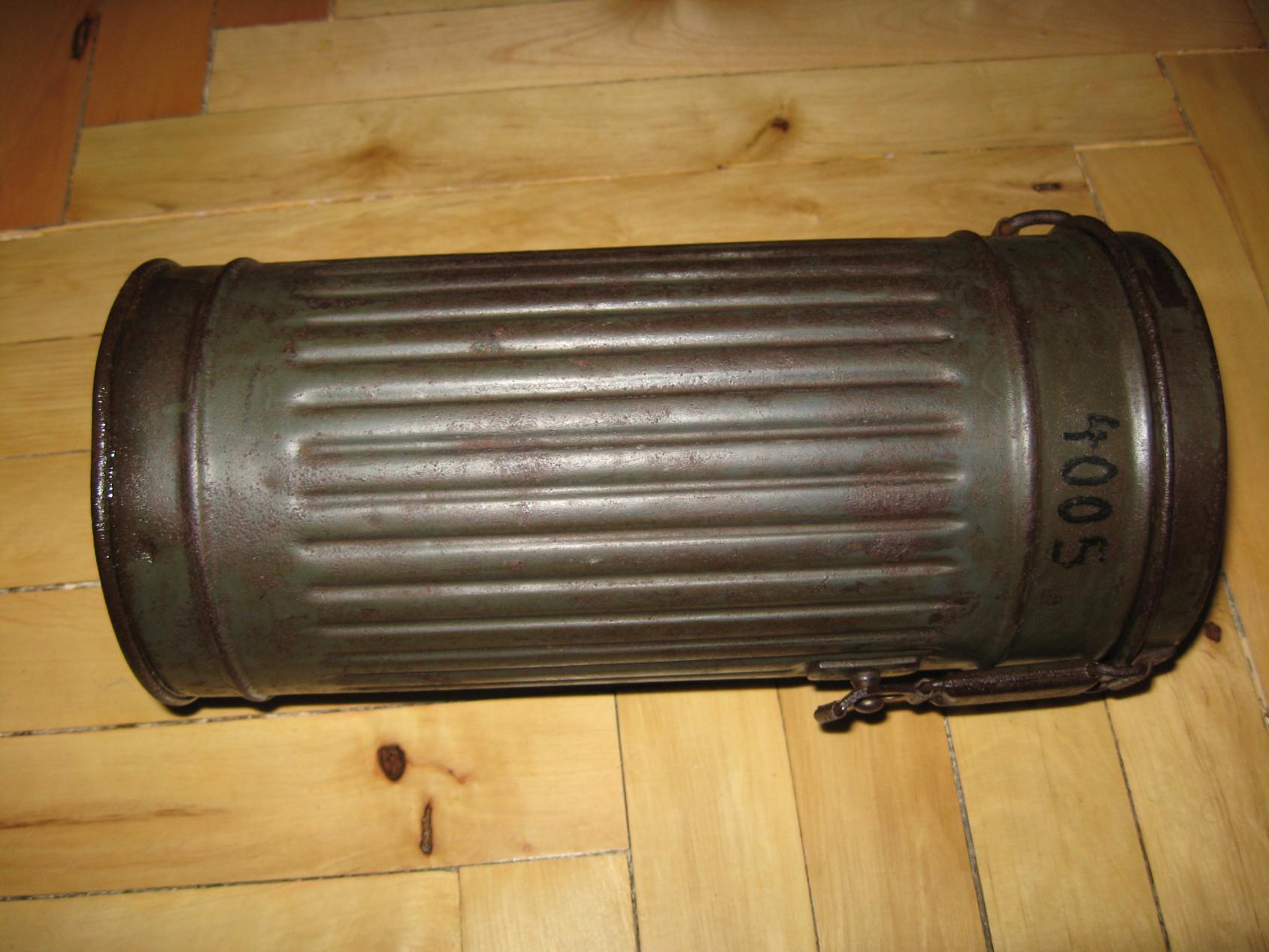

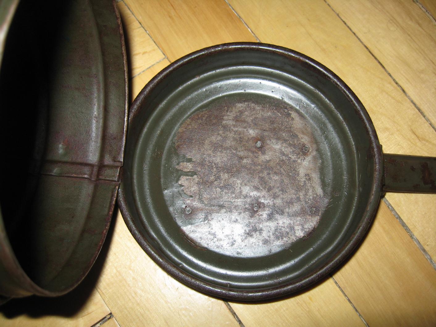

    Вот бак не копаный, но в перекрасе, внутри крышки родной цвет. Цветопередача соответствует, на моём маниторе во всяком случае. По моему ваш цвет очень похож, а родной не особо и матовый.

    в музее стоит чердачный-буду сфоткаю - там больше склоняется к зеленому яблоку ИМХО. Но справедливости ради у меня был касон в родном окрасе-там тоже зеленое яблоко было.

    Мне тоже цвет не нравится, я бы добавил в него оранжевой краски или пигмента. Дозировать лучше шприцем и по чуть-чуть при этом не забывайте записывать сколько миллиграмм на какое количество краски ушло, т.е. отмеряете стандартные 100мл краски и добавляете в неё шприцем 1мл оранжевой краски. Хотя Я бы начал колеровать всё сначала, т.к. уже в имеющем цвете присутствует синий цвет, а он поверьте здесь в оливковой гамме лишний. Для этого бачка чтоб задуть одним слоем могу предложить такую комбинацию: нужно отмерять 25мл ЖЕЛТОЙ, 50мл ЧЁРНОЙ и 0.6мл ОРАНЖЕВОЙ плюс растворитель чтоб довести краску до нужной текучести.
