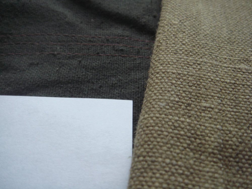

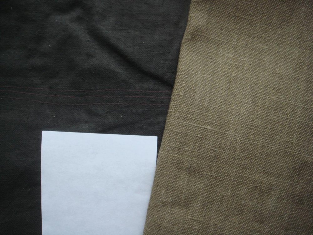

    Материал немного светлый, но сейчас тёмного брезента не найти.Как на меня очень ничего . Правильно сделал что не шил ушастую. Я с теми ушами, в основном с клапанами столько продолбался...Зато есть незаменимая вещь, в которую на реконструкции можно тягать сало)
    Останнє редагування: 24 лис 2013
    Владос1991 подобається це.
  3. Scud
    Scud Stabsfeldwebel
    785
    г.Киев
    Мне попадались носилки с двумя оттенками брезента, всё выпуска годов 60-70х. Их и сейчас можно достать. Баланс белого прилагаю:
    Старий Похабич та Владос1991 подобається це.

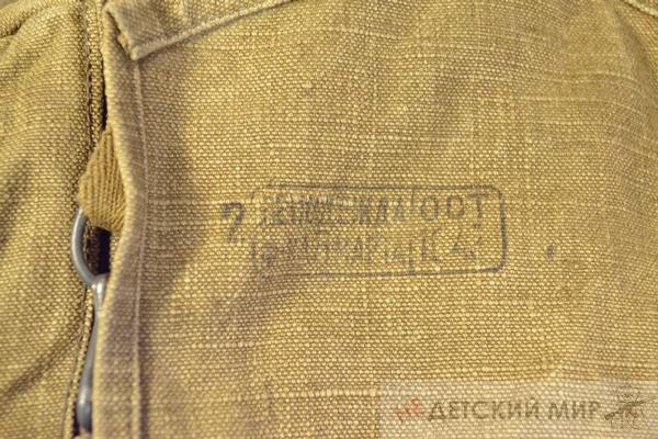

    В качестве чернил использовал тушь. Циферки с набора (состоит из 9 циферок). Рамку делал с помощью деревянной линейки. Наносил тушь на нужную длину и делал оттиск. Звезда сделана с помощью картонного трафарета:). Еще думаю штамп слегка покрыть матовым лаком, что б от воды клеймо не "поплыло”)).
    Старий Похабич подобається це.
  7. Андрей Сергеевич
    Андрей Сергеевич Oberleutnant
    1.614
    Севастополь
    Не надо покрывать лаком,предмет можно испортить.
    Самый простой и доступный способ (на будущее),после нанесения туши сразу "прижечь" утюгом через тонкий сатин или марлю.

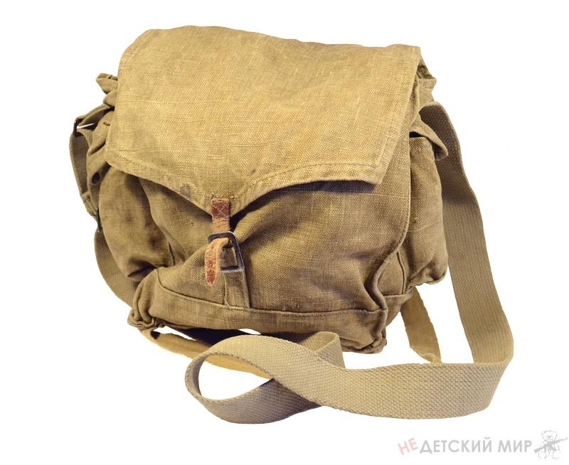

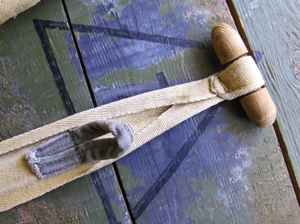

    По сумке на войну вот еще фото,может кому нибудь пригодится раз такая тема создана.
    Если нужно дополнительные или размеры,то добавлю.
    Klaus Winter, Владос1991 та Старий Похабич подобається це.

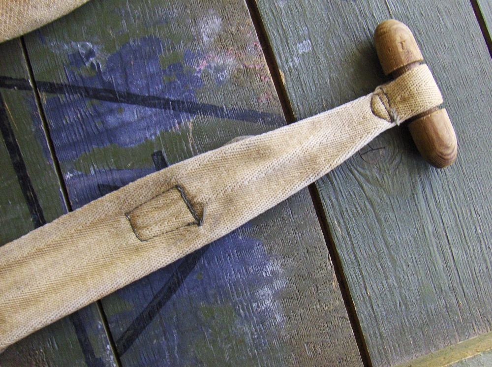

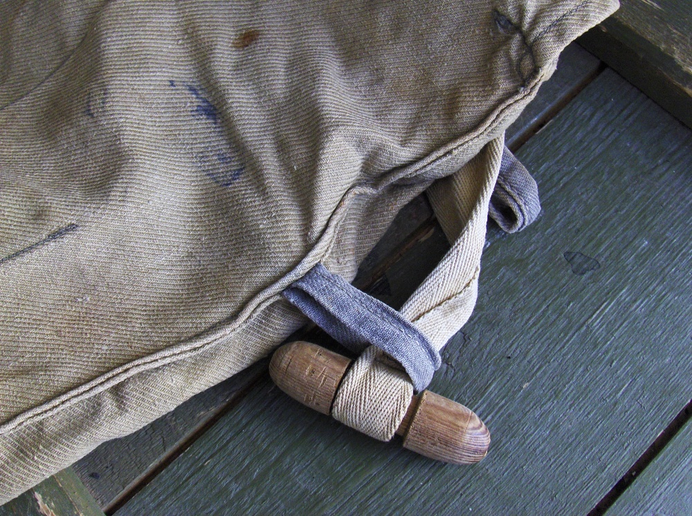

  8. Андрей Сергеевич
    1.614
    Севастополь
    Еще немного;
  9. Павелъ
    Павелъ Stabsgefreiter
    531
    КG "КRIM" 5./ 122 I.R.

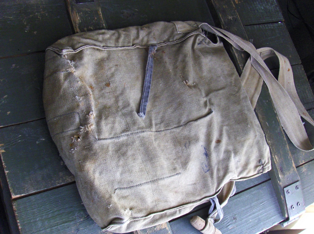

    эта сумка - военного выпуска - упрощенка, вроде с таким ремнем выпускал блокадный Ленинград.

    размеры можно?
  11. Виккерс
    Виккерс Stabsfeldwebel
    732
    ширина 245-250мм, толщина 95-100мм, высота без откидного клапана около 260мм, высота полная с откинутым клапаном 385мм, скос на клапане 55мм, длина ремня в пришитом виде (вместе с пришитым участком) 1250мм

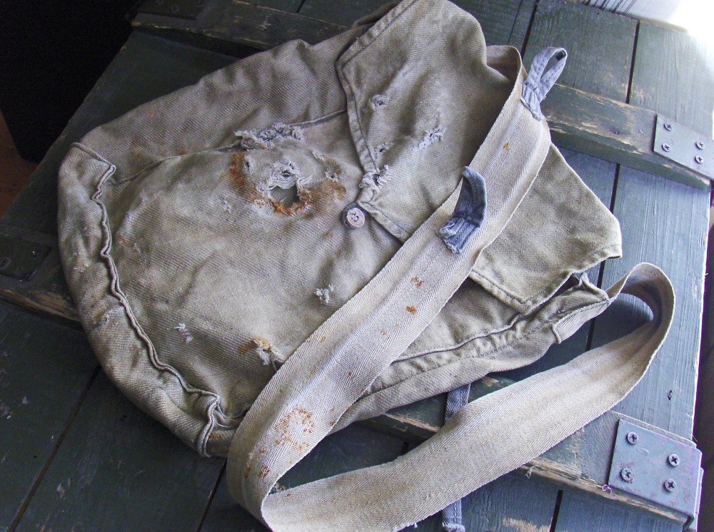

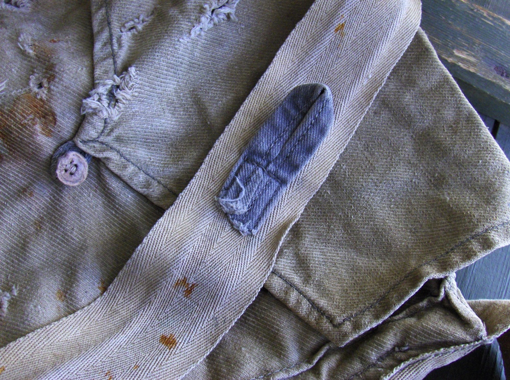

    Всем доброго времени суток.
    И возник такой вот вопрос, изучая матчасть, наткнулся на такое необычное явление.
    Собственно сам вопрос:
    Тесьменная лямка у противогазной сумки - это норма или как?
    Просто на большинстве виданных в интернете образцах, лямка из обычной тонкой хб ленты.
    С ув.
  13. Виккерс
    732
    Вполне нормально. Просто у артели или фабрики шившей эту сумку, в момент пошива была только такая тесьма. Не было бы вообще тесьмы - шили бы лямки из полос ткани.

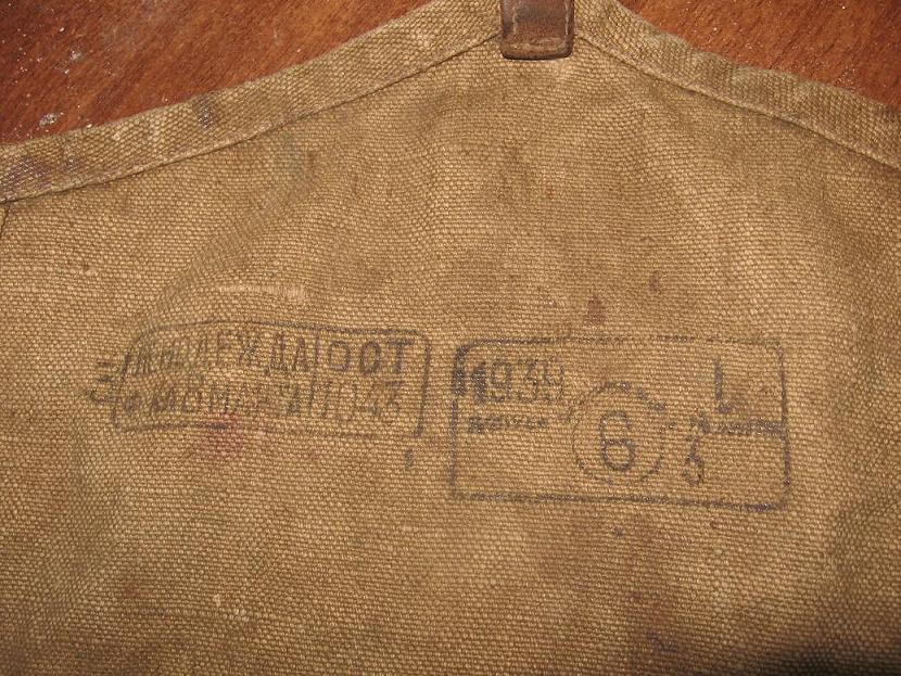

    Вот тут клеймо с сумки, артель 43 год?
  17. СашаМилосердная
    СашаМилосердная Gefreiter
    22
    Россия
    Это не год, это номер ОСТа по которому пошита сумка, а вообще такие сумки прекратили шить в 39году.
    Woldemar M. та Paul Zibert подобається це.
  18. СашаМилосердная
    22
    Россия
    Woldemar M., Paul Zibert, Виккерс та ще 1-му подобається це.

    Пардон, а разве не в 40/41, когда на смену пришла сумка без карманов под ИПП?
  20. СашаМилосердная
    22
    Россия
    Самая ранняя известная мне сумка пошитая по ост 1479 (бескарманка) пошита в октябре 39, а самая поздняя, по ост 1043 (ушастая), датирована летом 39-го, но это из тех что известны мне, возможно что есть и более поздние экземпляры, но мне они пока не попадались, ни живьем ни на фото, а вот бескарманки 39-40гг мне известны в некотором количестве

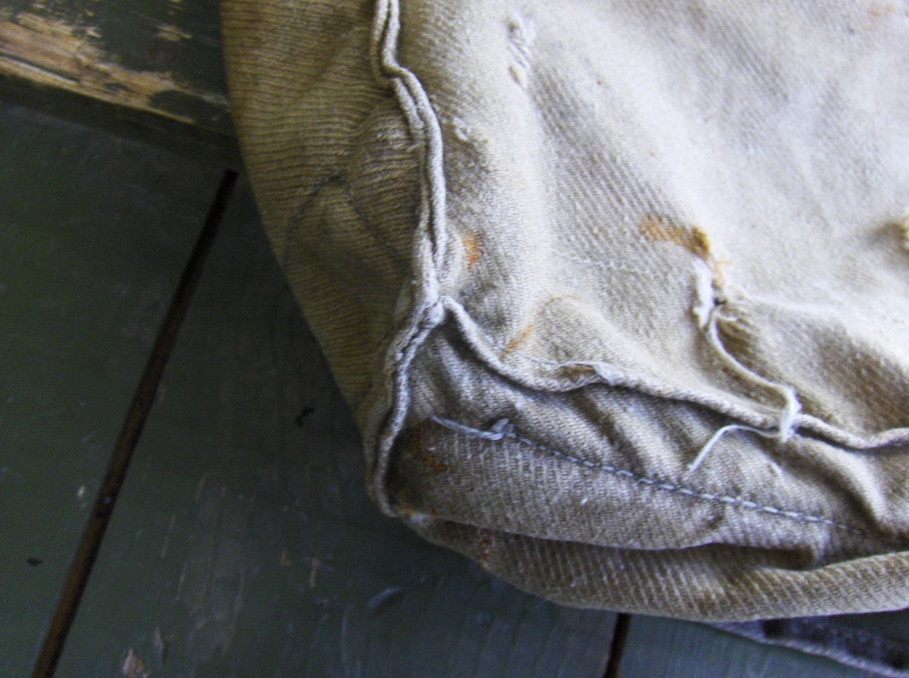

    Такой вопрос возник.
    А крой сумки сильно отличается от послевоенной (из 2х частей - 1.перед со стенками + 2.низ, задняя стенка с клапаном) или все же делается из единого куска материала?:)
    Просто разница по судя виду, только в материале и немного размеры отличаются, буквально несколько сантиметров.
    Останнє редагування: 10 січ 2017
  23. Виккерс
    732
    они всегда шились из двух частей, это технологичнее.
    Такие послевоенные сумки народ таскает вовсю. Пряжки только надо переделать и перешить.
    Ian Bronovickiy подобається це.

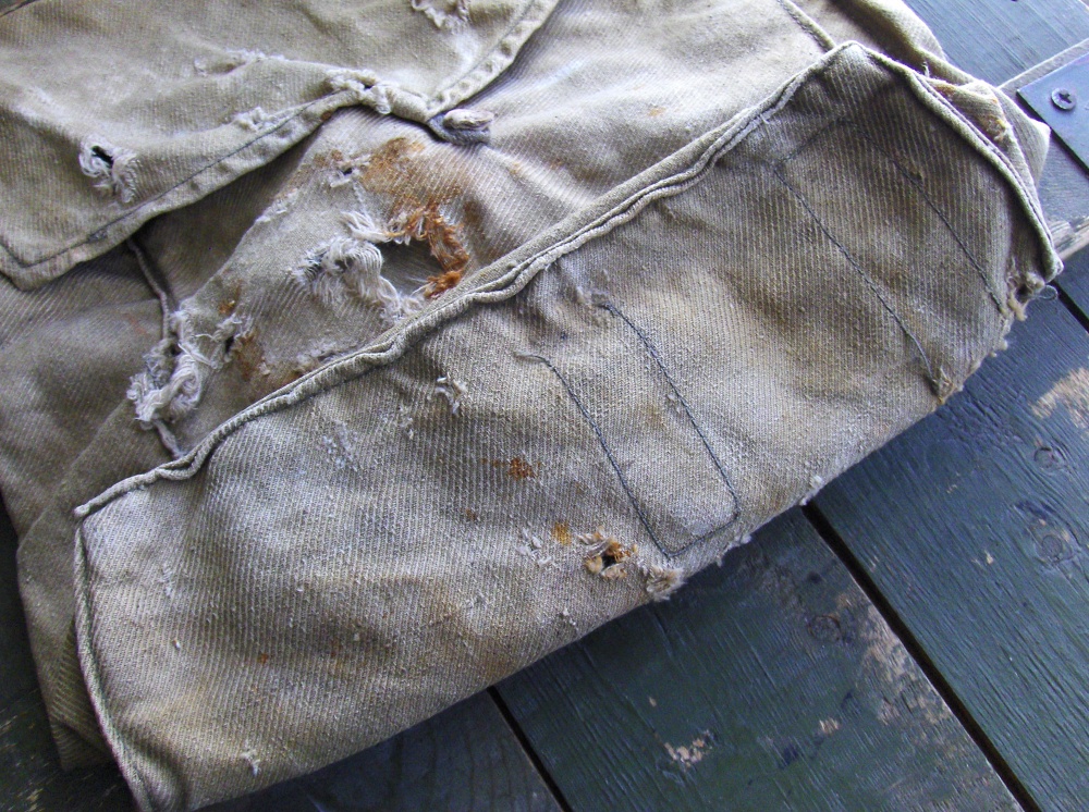

    Возник такой вопрос.
    Какова ширина карманов?
    Знаю, что карманы немного разные по размеру 130х85 мм и 150х85 мм.
    И как именно пришивается уселитель на сумке, т.е. где место состыковки концов усилителя, с тыльной стороны сумки?
    С ув.
  25. СашаМилосердная
    22
    Россия
    Усиление дна кроится заодно с деталями самой сумки, а затем просто загибается и прострачивается, размеры карманов другие
