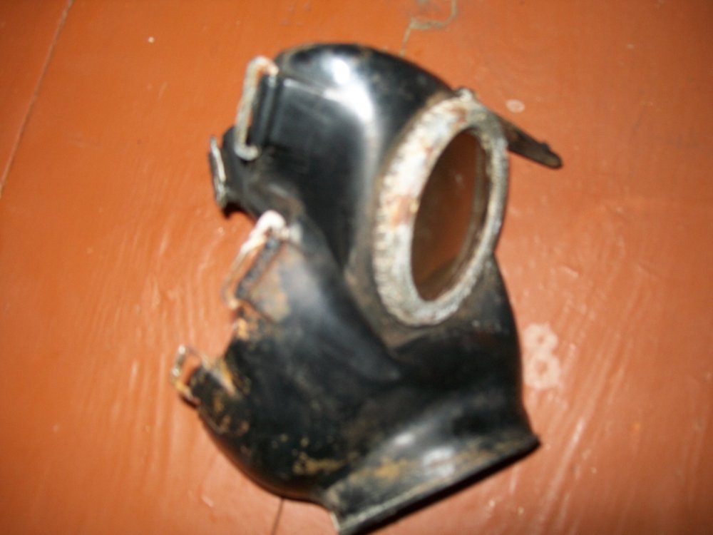

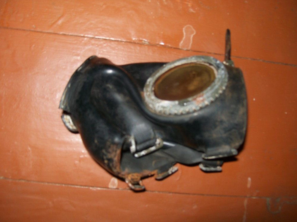

    Кто имел дело с резиной, подскажите. как выровнять этот копанный ганс-протигаз? Никогда ранее не имел дела с резиной, только с металлом. На втором фото левая часть сильно деформирована внутрь. С ув.

    Резина дубовая? Я свои смазывал силиконовым спрейем, потом сделал деревянные распорки, во внутрь бумагу, чтобы форму держали и так оставил. С ув.

    Да не дубовая, тоже думал внутрь напихать тряпок или вставить распорки..

    В резиновых перчатках размять его в ёмкости с керосином хорошенько и сразу пока не высох насадить на твердую форму (никаких тряпок и бумажек).

    Прочитал , но снимать железные детали не видится никакой возможности (тогда придется его выбросить!), тем более, толщина резины в РККА и Вермахта несравненно разная, не в пользу сов. Вытягиваешь его руками, резина возвращается в исходное положение, как пружина!

    сколько лежит он в воде или в том где вы его держите?

    Можите одеть его на морду с манекена

    Я его отмыл хорошо,сейчас в таком состоянии как на фото, в сухом месте,все же попробую надеть "на морду"(голову манекена). Но, думаю, это ничего не изменит...
