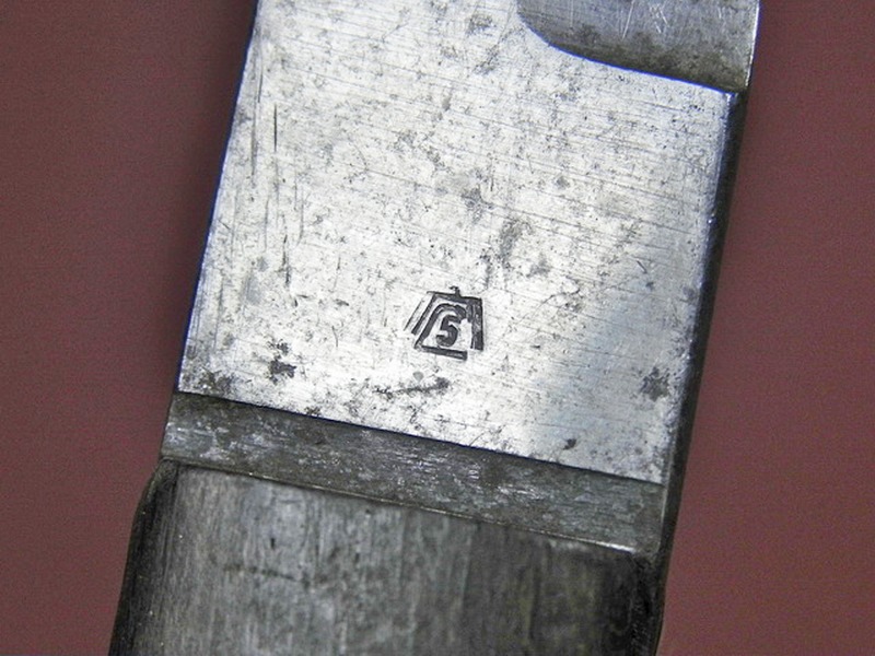

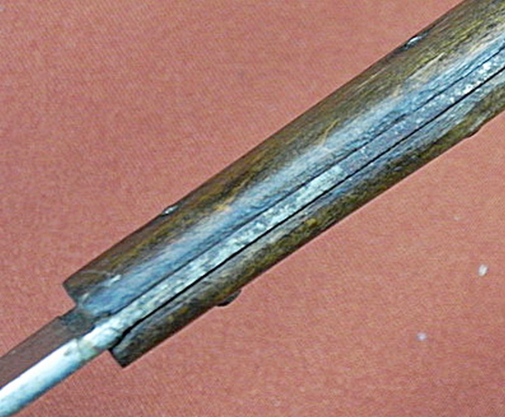

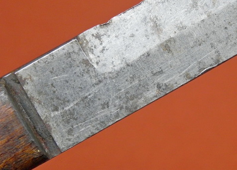

    Всем доброго здравия ув.Камрады. Думаю что эти фото подскажут ответ на вопрос установки гарды на клинок. В данном случае-Luftwaffe. Гарда вырубалась штампом у которого размер внутреннего пуансона соответствовал размеру выборке на клинке. Затем-посадка на горячую.После остывания гарда намертво садилась в паз

  5. Koloben
    Koloben Stabsfeldwebel
    2.274
    Германия
    Что и требовалось доказать.Спасибо.

  7. bomber 45
    bomber 45 Leutnant
    2.002
    Инфа-то зачётная, но спорная.;)

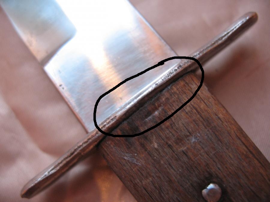

  10. bomber 45
    bomber 45 Leutnant
    2.002
    У некоторых ножей иногда встречаются следы "силового воздействия" на крестовины. Возможно, при посадке "на горячую", крестовине слегка помогали молоточком "сесть на место". У меня где-то были хорошие фото подобных примятостей, но не смог быстро найти. Нашёл у себя только вот такое фото (на других было видно более явно).

  11. Kollekzioner
    Kollekzioner Major
    4.617
    где-то в центре Европы
    Но это же не отрицает сам ПРИНЦИП установки гарды???
    ТС писал:" Меня интересует как в процессе сборки ножа одевали на лезвие гарду? ведь если ее одевать со стороны рукояти - то рукоять шире чем лезвие. на гарде должна быть прорезь намного больше.
    а если одевать со стороны лезвия - то как она держится?"
    Ответ получен (ИМХО) однозначно - со стороны лезвия, "на горячую"
    Или вмятина опровергает это мнение? Так (опять же ИМХО!!!) Ваша вмятина могла появится, когда рихтовали гарду, которая толщиной почти как жестянка.
    А могла появится от метания в забор...
    и т. д. и т. п.
    По- моему тема удалась. Особо :smile_15:- nazgyll.
    И не мешало бы закрыть тему, чтобы не было лишней "воды" и :smile_17:

  13. 357951
    357951 Stabsfeldwebel
    1.266
    west
    Фото не мои, упёр у соседей, но не ради чинов и наград. а ради дела благого.
    ПУМА, снимки сломали моё представление о монтаже гарды.

  15. Sergey72
    Sergey72 Stabsgefreiter
    185
    Эстония
    Алексей, День Добрый!
    А эта Пума позиционируется как оригинал?
  16. 357951
    1.266
    west
    Кажется выставлялась под залог как копанина.
  17. Sergey72
    185
    Эстония
    Может я ошибаюсь, но по этим фото...
    Это не оригинальная Пума...копия .
  18. 357951
    1.266
    west
    Скорей всего да, копия.
    Не смотря на печальный внешний вид стремают некоторые моменты.
