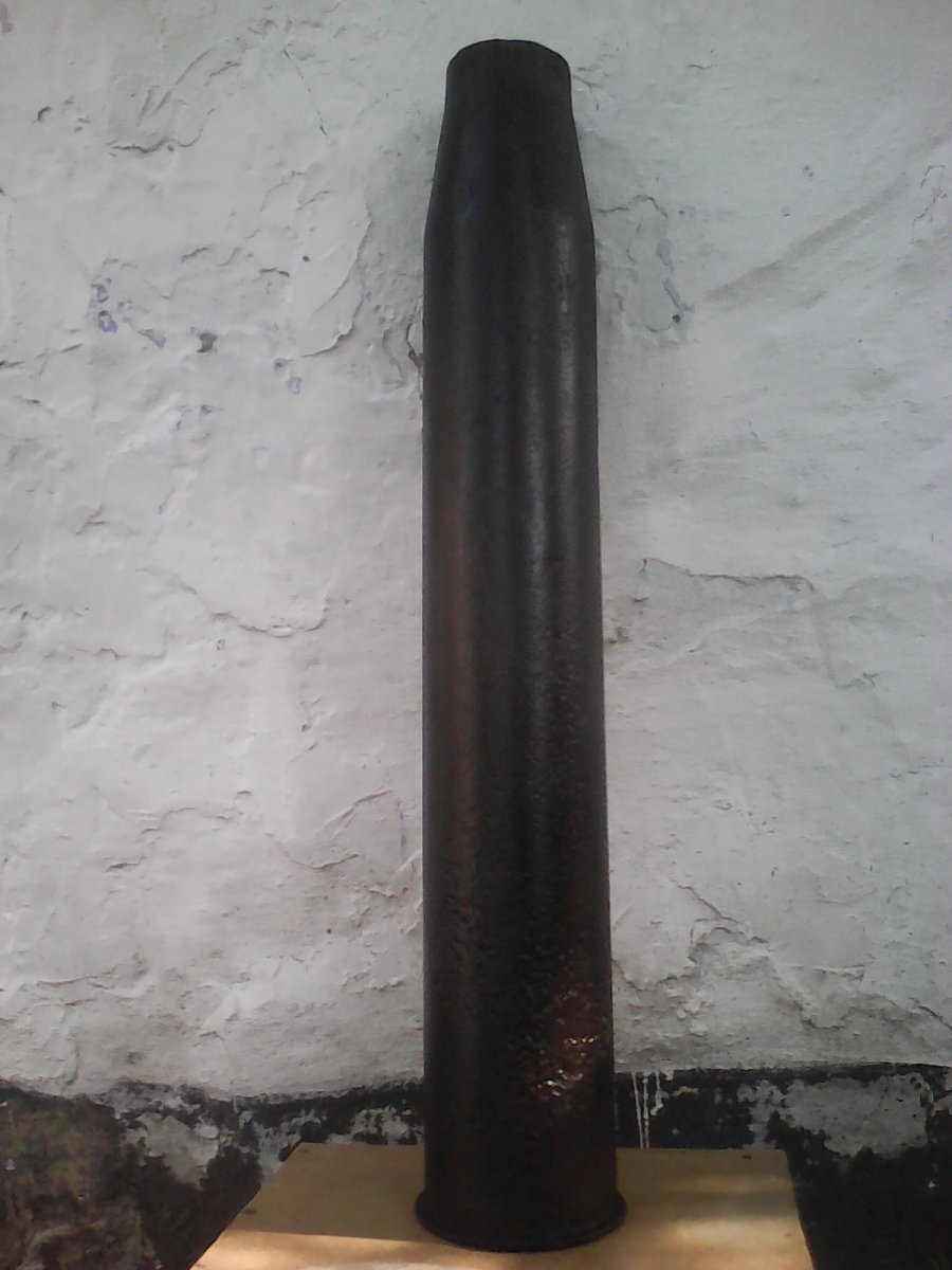

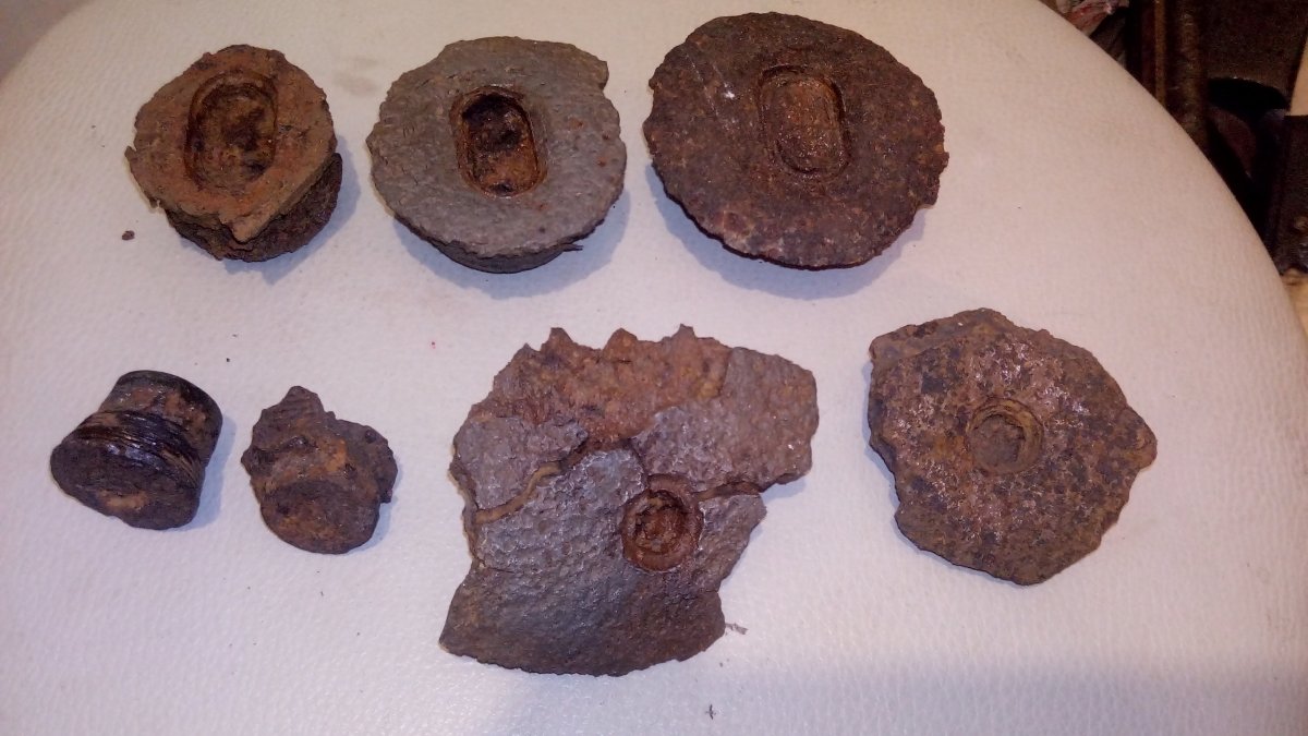

    Помогите определить давно лежат пока не выкинул в ч.м.. Верхние 3 жопки от осколочно фугасных от Тигра? Неужели они поездили по Кривому Рогу? Нижний ряд для меня непонятка....

    А почему сразу Тигр?
    8,8 см ФЛАК у Вермахта было в достаточном количестве.

    Ездили. Когда то здесь была тема. Может найду,дам ссылку.

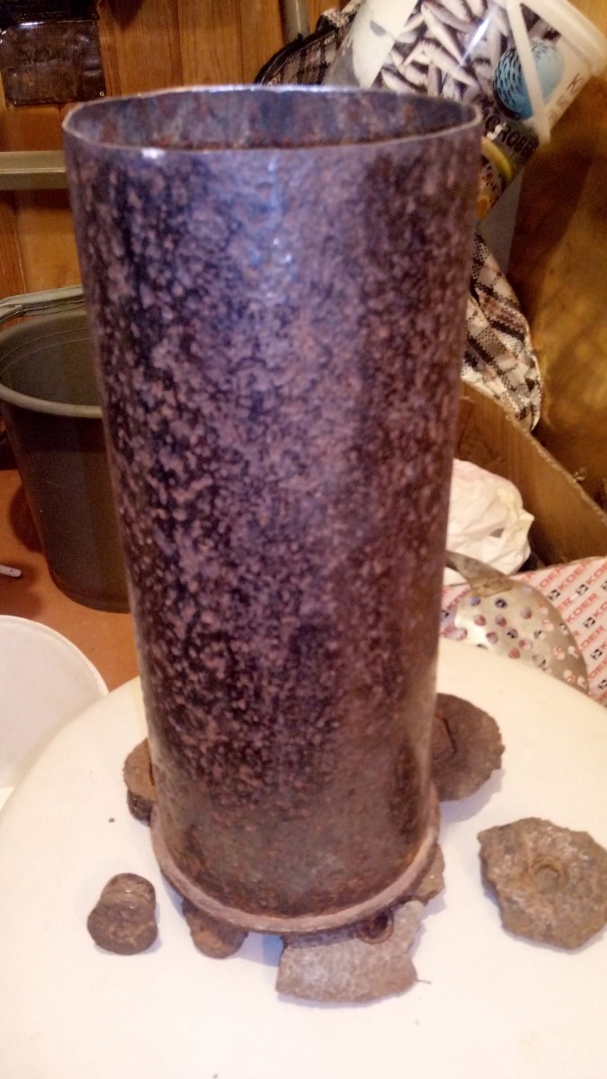

    Вот гильза с тех мест обрезаная мною, деформирования была выше. Походу танковая.

    Ещё.

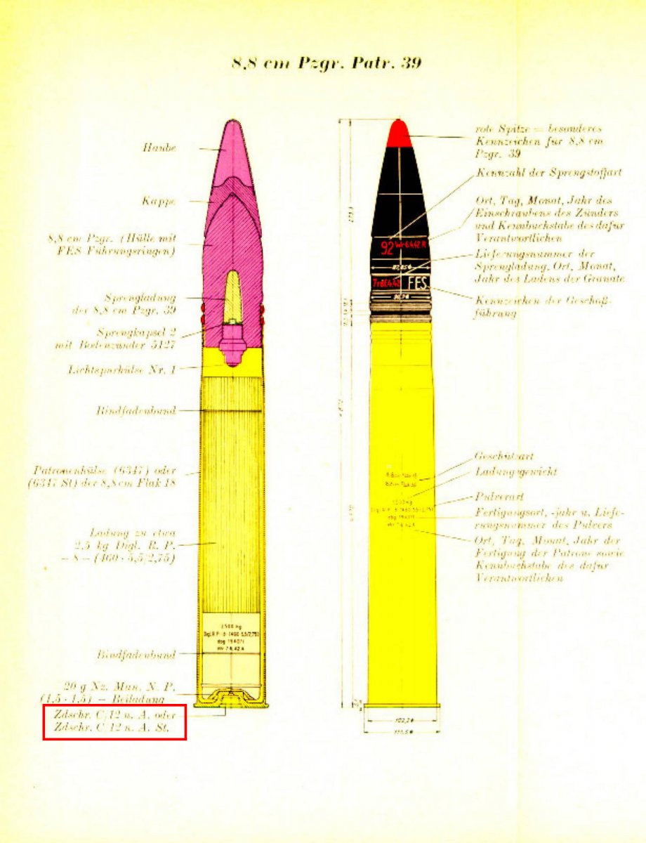

    Та ну нах. Вы больше это никому не говорите. На Тигре патрон аналогичен патрону зенитного ФЛАК-36. Они взаимозаменяемы. Там прямая гильза длинной 570 мм.
    Мансур Львович, Ph@ntom, Учень та 3 іншим подобається це.

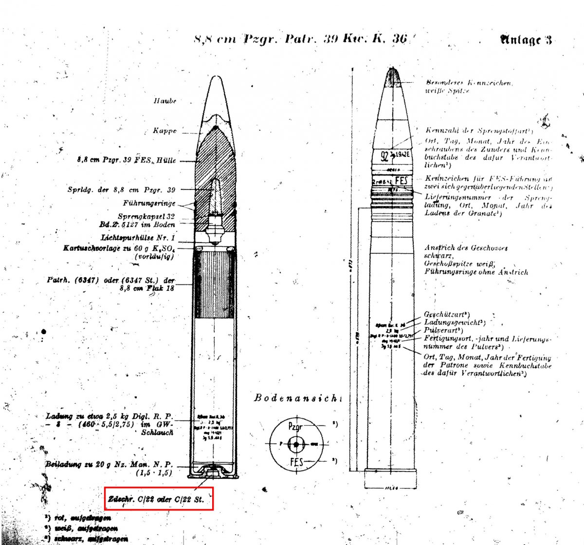

    Ну и продолжение темы.
    Для "знатоков". Читаем руководящие документы. Внимательно.

    Ну и для особо неверующих. Обслуживание боекомплекта танка Тигр. Какие выстрелы? Правильно. В прямой гильзе длиной 570 мм. Идентичны ФЛАК-36.

  14. Дервиш
    Дервиш General-major
    5.428
    Они НЕ ВЗАИМОЗАМЕНЯЕМЫЕ. У них ГИЛЬЗЫ ВЗАИМОПЕРЕСНАРЯЖАЕМЫЕ! У выстрела к флаку стоит ударная КВ S/12n.A. (S/12n.A. St.), а у танкового выстрела в гильзе электроударная КВ S/22 (S/22 St.). Так что ....не взаимозаменяемы выстрелы (патроны) у этих артсистем.

    Так я вверху и написал, что не обязательно осколки и болванки 88 мм должны быть там, где ездил Тигр.
    Это могли быть остатки зенитных снарядов ФЛАК-36. У нас они по 41-42 годам в избытке попадаются, когда Тигров ещё никто в глаза не видел.

    Та ладно. На танковой пушке был и ручной спуск. Вполне себе заменяемые.
    Любая электроударная втулка двухрежимная - от электроспуска и от обычного механического.
    Просто зенитными патронами с танка можно было стрелять только в ручном режиме, через механический спуск.

    Всем спасибо за обсуждение. По нижнему ряду не подскажете? С уважением.
