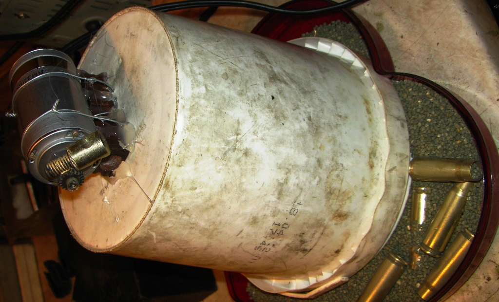

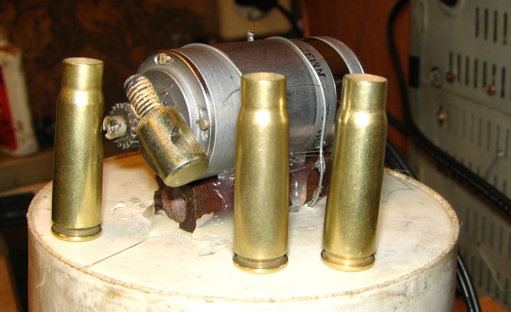

    собрал примерно за 20 минут,
    ведерко пластиковое, моторчик к шестерне которого я припаял эксцентрик,
    кусок провода и блок питания. Моторчик просто прижал хомутами из проволоки к дну ведерка и дополнительно термоклеем промазал.
    Я чищу в ротационном, но он сложный по конструкции, а такой вибро-тумблер собрать может каждый. Думаю, что чистить он будет не намного хуже фирменного.

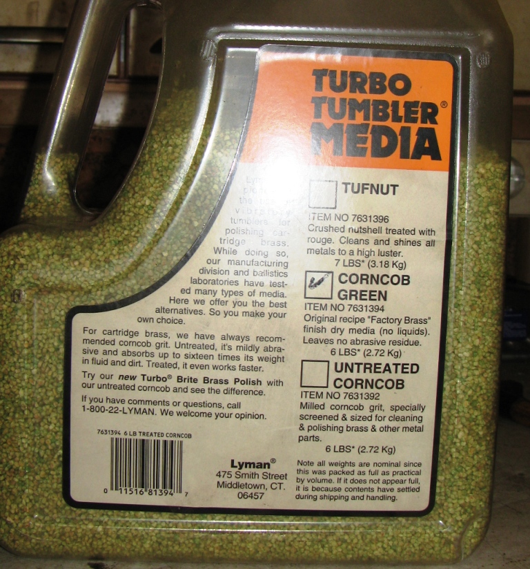

    З чого моторчик? Наповнювач горіх чи залізо? Мені сподобалося.

    моторчик ДПМ, не знаю от чего, хороший мотор, аж жалко ставить на такое, купил на барахолке
    с шуруповерта мотор дешевле и доступней
    Наполнитель когда то давно на Кабеласе покупал, кукуруза крашеная, а канистра эта 20$ стоила

    А какой наполнитель для чистки?
