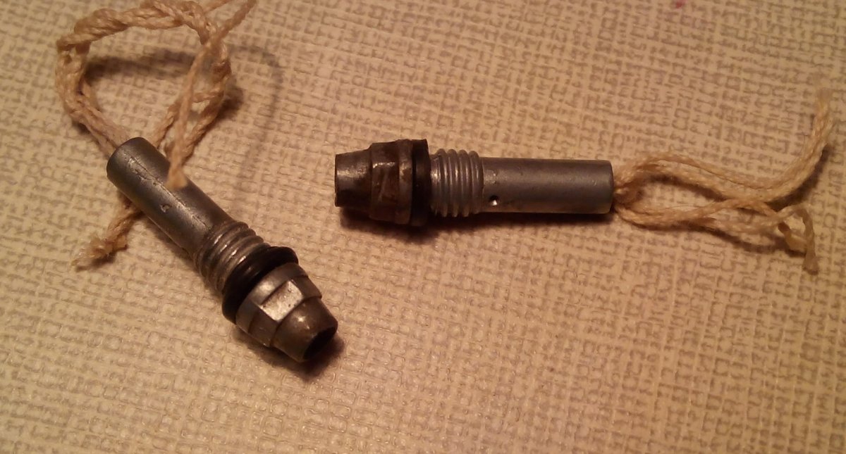

    Подскажите,пожалуйста,как отремонтировать утапливающийся фитиль советских бензиновых зажигалок?

    Называется "плавающий фитиль".
    Разбирать пробовали? Самому ремонтировать не довелось, но по-моему там примитивная система: рамка, пружинка и сам фитиль.
    Не работать может либо из-за очень большой окисленности (закисло и не прыгает), либо из-за загрязнения, либо и то и другое вместе взятое.
    Главное, чтоб разбиралось, а там уже дело техники.
    Может, конечно, вследствие длительного хранения в агрессивной среде та же пружинка сдохнуть.
    В общем, как-то так...

    "Главное,чтоб разбиралось"-вот в этом и загвоздка.Есть штуки три этих устройств,необходимо поменять ниточки-фитили,а как-шиш его знает.

    Ну взял первую попавшуюся "рижанку" - там чётко виден винт, который из корпуса выкручивается.
    Полагаю, что и сам блок, котрый выкрутите, тоже разбирается. Уж извините, я выкручивать и разбирать не буду - мне менять ничего не нужно )))
    Может, дорогу осилит идущий? Надеюсь, намёк поймёте ;)

    1. Если снять резиновый уплотнитель, под ним видно, что блок монолитный?
    2. Если видно, что всё-таки монолит, обратите внимание на вот то углубление, что в правом блоке чуть ниже резьбы. Возможно внутренний механизм запрессован таким образом. Снаружи керном хрясь и пружинка с рамкой не вываливаются посколькувнутри трубочки препятствие в виде бугорочка. Есть ли такое же углубление у левого блочка?
    P.S. Трудно так заочно ставить диагноз - я привык кроме глазок ещё и ручки использовать. Ёлки, хоть бери и сам разбирай свои девайсы!.. )))

    Ещё одна идея. Возможно внутренности всё-таки вынимаются через верх. Ну, то есть через отверстие, где фитиль горит. А не позволяет пружинке с рамкой выскочить совсем, узел затянутый на фитиле с потивоположной стороны.
    А как ведёт себя фитиль, если его подёргать? Есть какой-то ход и т.д.? И где, собственно, то, что должно торчать сверху блочков: там хоть что-то просматривается внутри?
    Если рамка внутри и пружинка её по какой-то причине не может вытолкнуть, может быть чем-то её поддеть и вытащить? А дальше думать: если внутренности есть, то думать как реставрировать, если нет, то всё сводится к переделке из "плавающего" фитиля в обычный...

    Спасибо за разносторонние советы.Корпус фитиля цельный,второго отверстия нет,нитка не шевелится-было три фитиля,в одном нитку вырвал.
    Скорее всего придётся просверливать корпус и ставить Зипповские фитиля-соответственно ампутировать уплотнительную резинку из механизма.

    Верхняя часть фитиля утоплена в корпус вместе с маленькой скобой.Миниатюрным пинцетом получается шевелить,но не вытащить.

    Ну. Это оно. Значит всё там есть. А вращая вокруг оси?

    Боюсь прилагать усилие.
    Всё-таки один корпус испорчу,попробую под обычный фитиль.
