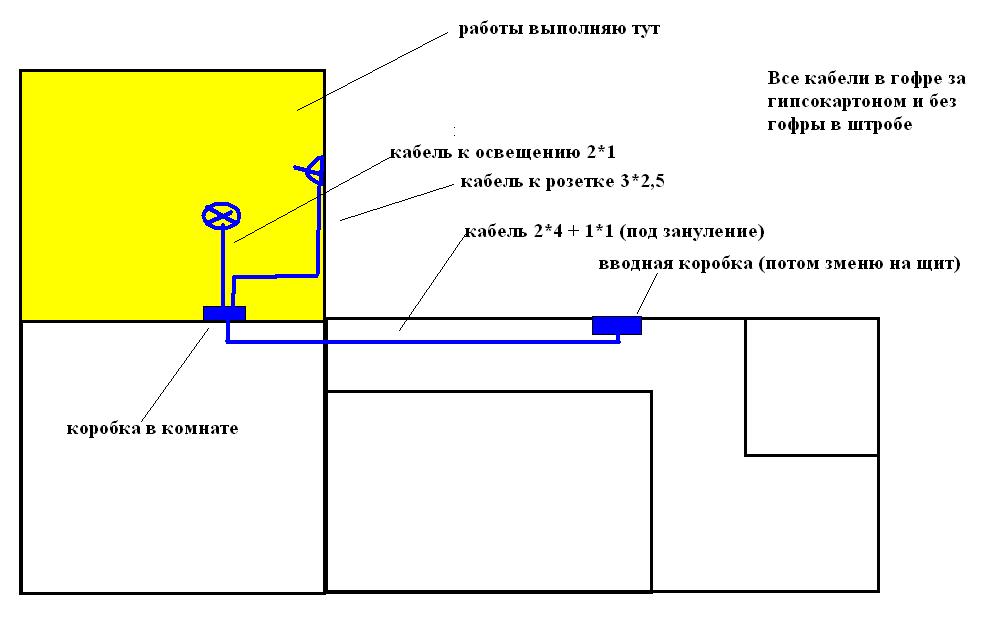

    думал, что буду брать ПВС или ШВВП, но мне рассказали, что это страшная ошибка. Надо брать ВВГ или ВВП. Причем нгнп (негорючий недымный)
    пока делаю только одну комнату - могу и потратиться на более дорогой
    вопрос - стОит?
    по схеме разводки - прилагаю планируемую картинку. Поругайте

    Советую на ванную, если там установлены стиралка, бойлер или гидромассажная ванная или бокс, поставить защиту ПЗВ.
    Проводка ВВГ или ВВП это идет одна жила в двойной изоляции на розетки 2*2,5 а на освещение 2*1,5. На стиралку и бойлер - 3*2,5.
    Можно и ШВВП - это многожильный плоский в двойной изоляции, но Вы просто переплатите деньги. ПВС - это круглый многожильный в двойной изол., в основном используется для разного рода переносок и подключения приборов к сети. Не вздумайте прокладывать ППВ - самый дешевый из медных проводов. Он идет в одинарной изоляции.

    Зачем эта "катавасия" нужна? Если нагрузка не будет превышать допустимую (по сечению провода) - то провод один! на все розетки. А что бы превысила - это нужно станок поставить...
    Автоматы я я предпочитаю "Шнайдер" как по мне то они надёжнее АВВ шных
    А_а и ещё провод бери ВВГ НГ моножильный он предназначен для скрытой проводки (или открытой без разницы) ... и всё будет хорошо!:smile_12:

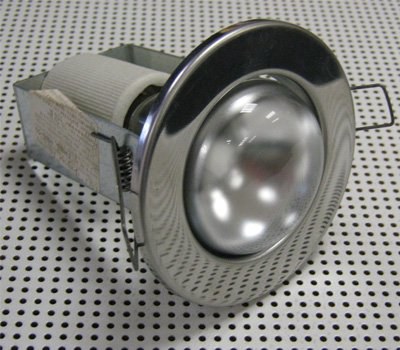

    интересный момент рассказали в магазине
    если брать такой тип светильника, То есть следующие проблемы
    1) монтаж одноразовый. Т.е. пружины настолько крепкие, что снять его не удастся - как их отогнешь-то? нет, они гнутся, но как их вытащить из гипса, в отверстие их не отогнуть
    2) лампочки с винтовым цоколем (e14 e27) через пару выкручиваний выкручиваются вместе с патроном
    брел лабазника или реально такое есть?
    хотел купить точечные светильники под e14, а мне такого наговорили
    PS Галогенки не хочу ввиду их большого расхода - горят
