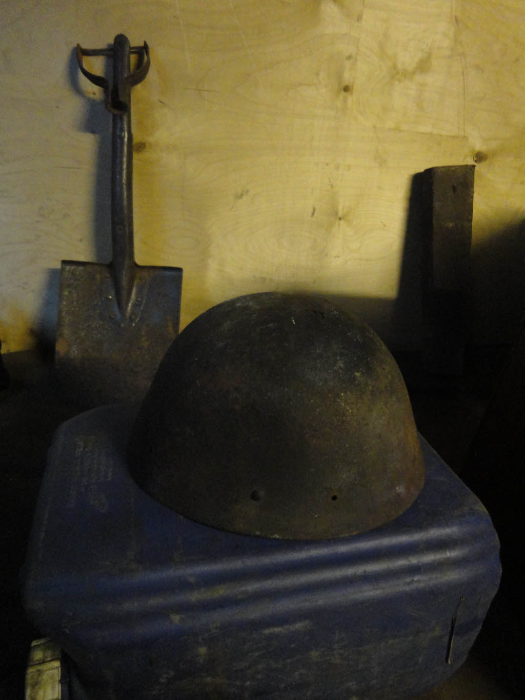

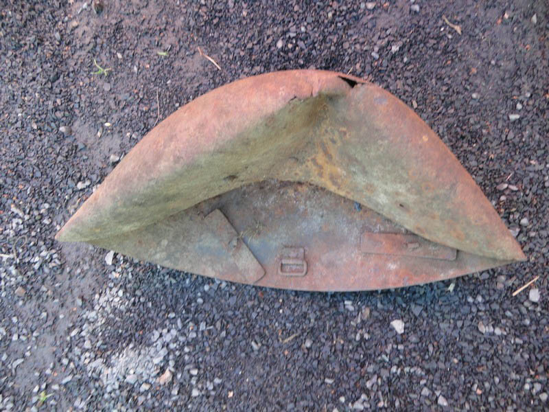

    Всем привет, реконструкторы дайте пожалуйста совета в восстановлении Чешского шлема Vz. 32 (правильно определил?). Шлем достался почти даром всего за 50 рублей. Коп был практически безрезультатный, пошли по домам и решили зайти к комраду в гараж а там он выкопанный им ранее, вобщем договорились. Шлем помятый капитально, нужен совет как его выправить, и реально ли?

    Вроде гдето видел тему как касон ровняли, немогу найти только, мужики дайте совета как вытянуть ее а то неохота запортачить....

    Предварительно надо отжечь металл для снятия напряжений ,затем деревянными клиньями немного расширить и вставить камеру от мяча ,обмотать скотчем, чтобы камера не вылезла. можно скотч усилить проволокой или стальной лентой (от цветных кинескопов бондаж) и понемногу камеру надувать, можно помогать деревянными клиньями ,сразу всю погнутость не выправлять!! Разобрать конструкцию и снова отжечь ,так несколько раз и после придания нужной формы можно обстучать на сферической оправке опять с отжигом ,можно использовать дно газового баллона как оправку.

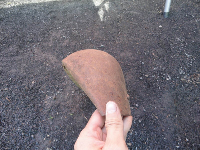

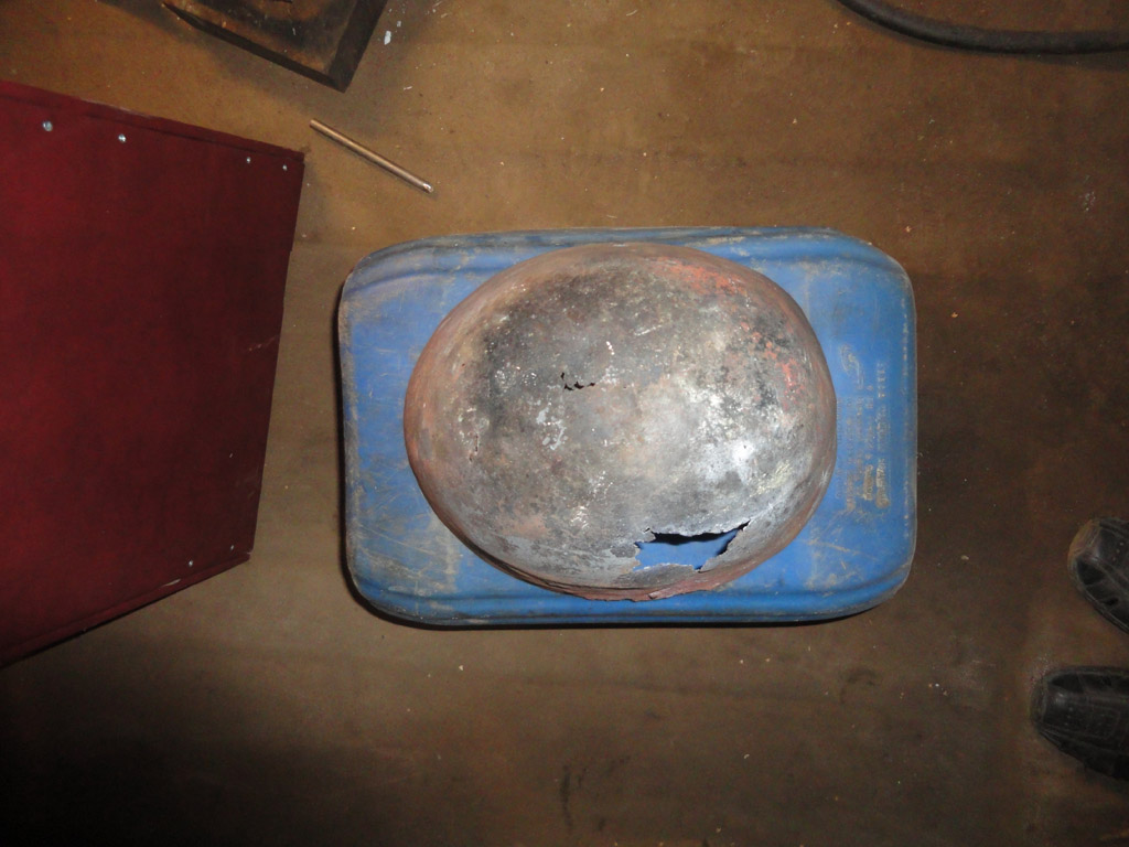

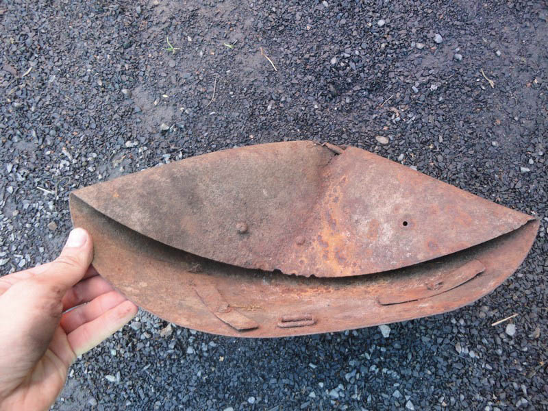

    Вобщем касон попробовал отпустить нагрев до красноты (на углях) пока он еще красный выгнул наполовину его, стало понятно что хорошего с него не выйдет, металл тонкий в местах где был загнут неисправимый угол. Оставил так для общего антуража. Всем спасибо кто проявил интерес, думаю тему стоит удалить модераторам тк не несет полезной и наглядной информации.

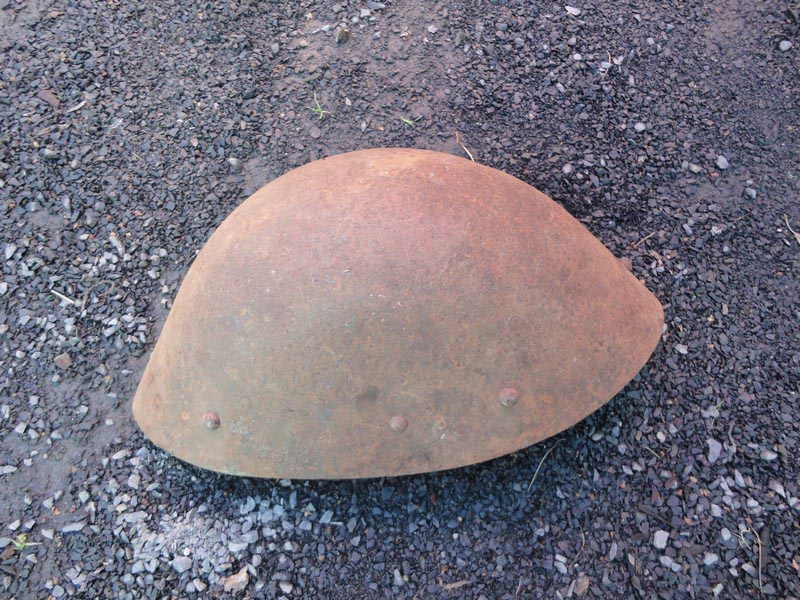

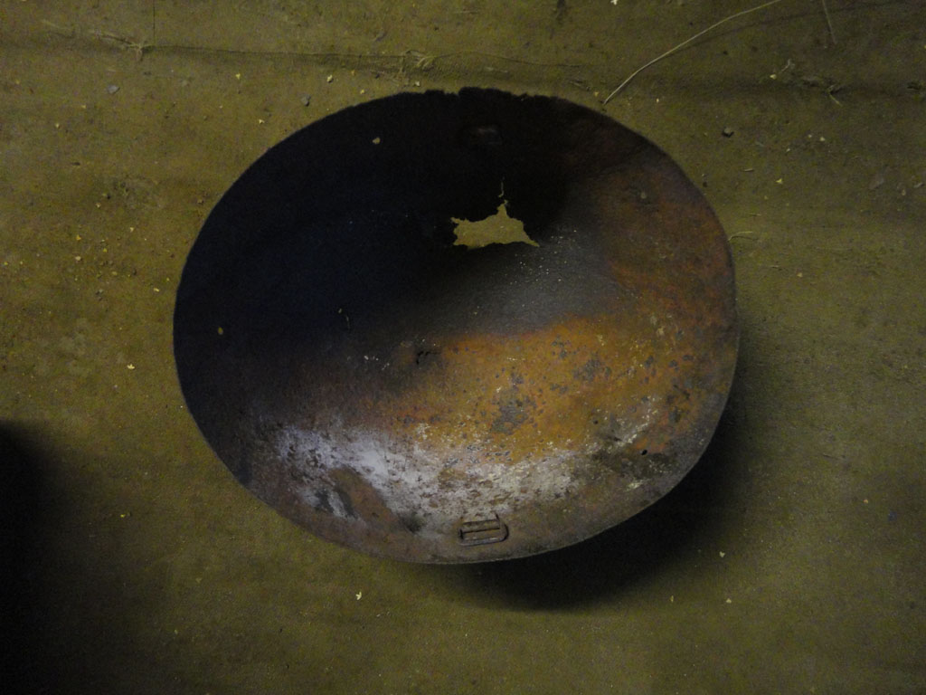

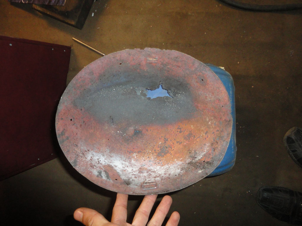

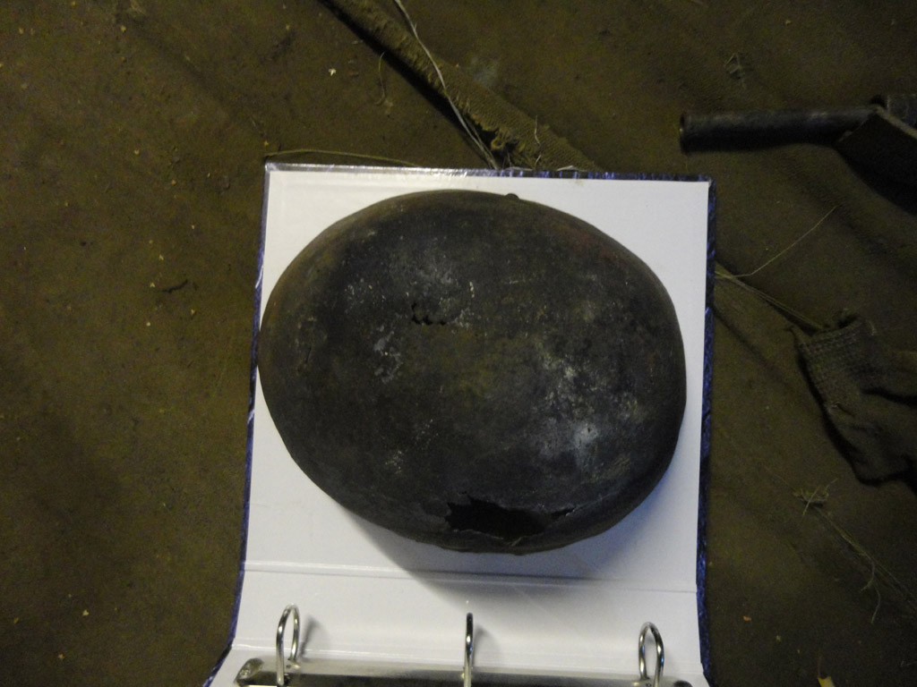

    Хорошо что тему пока не снесли, успел так сказать :beer: Решил снести данный шлем к комраду, комрад покрутил его в руках и сказал - давай править. Забегая вперед скажу что появились надежды что шлем будет жить. Обстукивали молоточком на деревяшках, то прижимая каску то наоборот растягивая и так много много раз. Вот что вышло:
    Вот както так вышло. Теперь вопрос, данный шлем имеет круглую форму внизу или же овал и как определить где перед а где зад? Есть ли у кого данный шлем, мне очень ну просто очунь сильно нужны размеры овала (если там овал) низа каски по ширине и по длине. Парни помогайте, загорелся сделать конфетку. Всем спасибо за внимание и удачи!

    Овал 275мм на 235мм, перед у этого шлема можно опознать по клепке или по отверстию для нее, как в вашем случае - спереди она есть, сзади нет.

    А меня дак такие вытянулись размеры - 290x235 нормально ли или много вперед? или просто разные размеры как у немцев были?

    Полагаю что были разные размеры.
